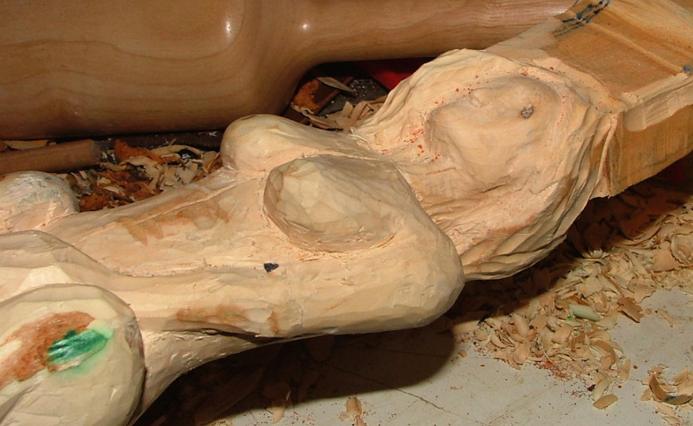

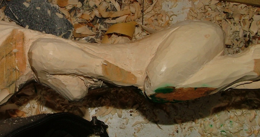

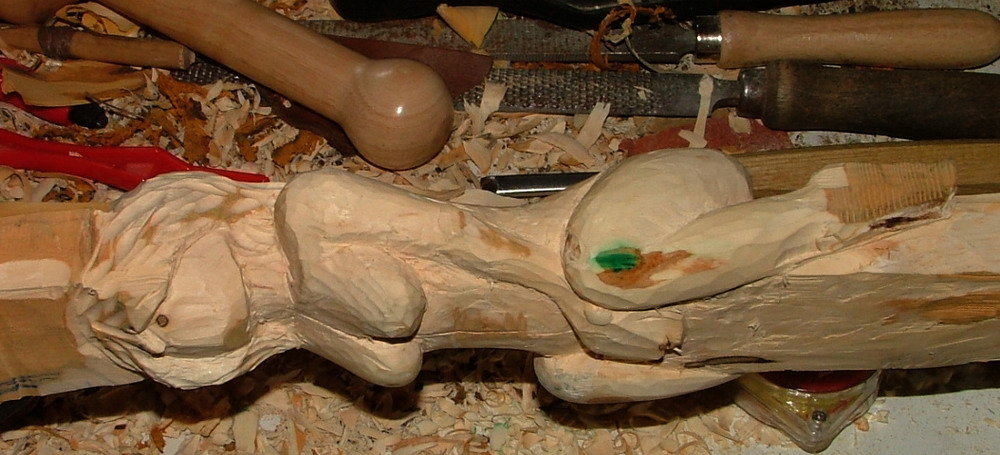

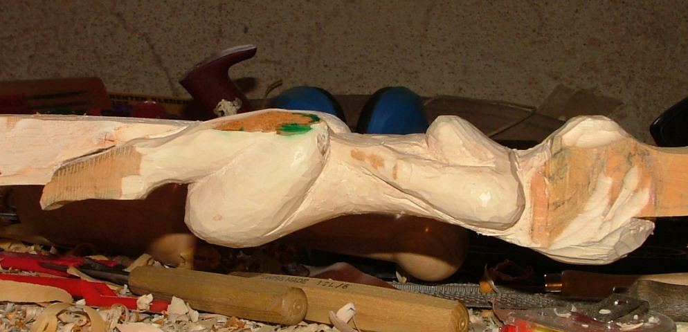

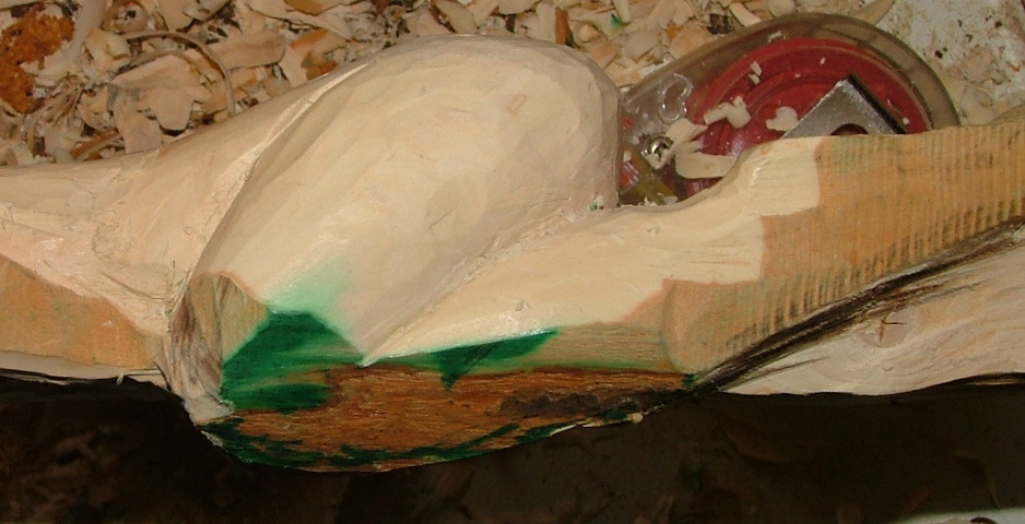

so wieder ein bisschen weiter geschnitzt.
wo war ich stehen geblieben, ah ja beim A...
na dann mal ran an den Schenkel
und die Schulter auch noch gleich ein wenig besser ausgeformt
den Unterarm und die Hand mal grob angelegt
sieht jetzt so aus
sieht jetzt so aus

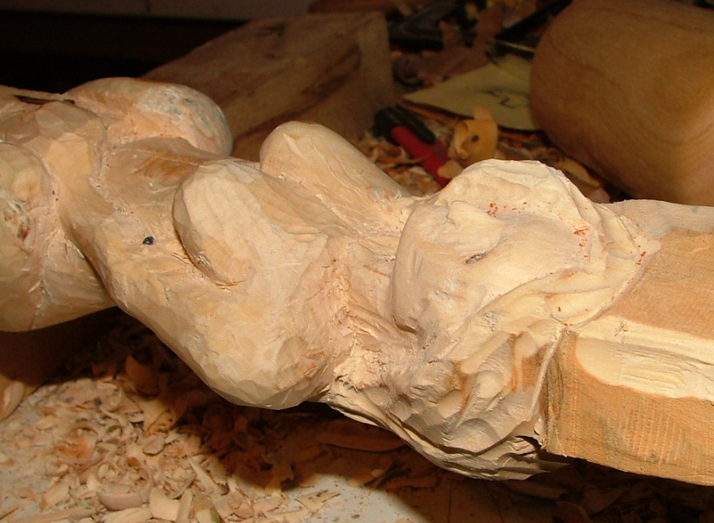

ich hatte heut irgendwie Lust mich an den schwierigsten Teil zu wagen, nachdem ich meine Frau gebeten habe mir ein wenig ihren Kopf als Vorbild zur Verfügung zu stellen hab ich mich drangewagt
als Vorbereitung hab ich den Hals etwas besser rausgearbeitet und mal was eindeutig zuviel war vom Kopf weggenommen

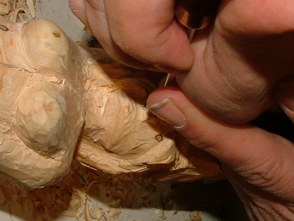

als ersen Schritt das Kinn und den Unterkiefer rausgearbeitet
das erfordert jetzt etwas Fingerspitzengefühl
Chirion
Beiträge: 2584
Weissdorn Griff 8
Beitrag von Chirion »
vorheriger Beitrag

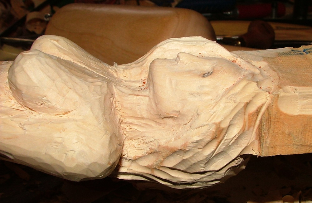

jetzt nur nicht den Rüssel wegschnitzen
ok der Rüssel passt fürs erste
hm der Ast ist nicht gut
ok das Gesicht ist grob angelegt
für heut is es genug, mit der Feinarbeit gehts morgen weiter
im Augenblick schaut die gute noch ein wenig streng aus aber das wird sich mit der Feinarbeit denk ich geben.
der doofe Ast ist leider an der falschen Stelle das wird mir noch Ärger machen, den muss ich ausboren und mit einem kleinen Dübel verschwinden lassen

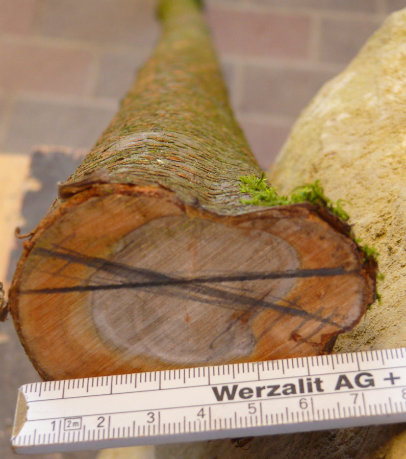

post 2
Traubenkirsche
Traubenkirsche

Die von dir gezeigte Skulptur ist sehr schön und die Traubenkirsche sieht auch gut aus. Bist du sicher, dass es Traubenkirsche ist sieht nach Rinde und Holz zu urteilen eher nach Kriecherl (wildeMirabelle) aus.

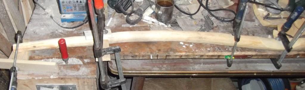

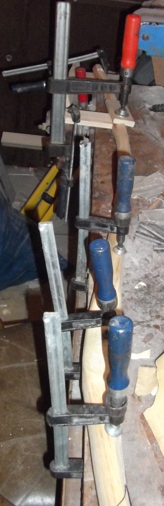

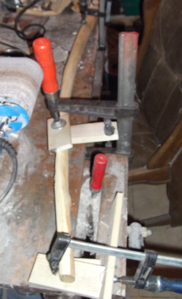

Post VI
"Odins Jagd-Vollmond-Ebereschen-Bogen"
vorheriger Post :
viewtopic.php?p=319234#p319234
Da dieser Sappling genauso wie der andere am oberen WA eine nicht ingnorierbare Seitenabweichung nach rechts aufweißt, hat er jetzt erstmal eine kleine Richtbehandlung bekommen...
Ich werde Ihn jetzt erstmal so angezwingt ein paar Tage in der Werkstatt lassen und Ihn dann etwas später zum endgültigen trocknen mit in die Wohnstube nehmen und Ihn dort, genauso wie seinen Vorgänger, ein paar Tage auf dem Balken aufgespannt in der Nähe des Heizlüfters endtrocknen lassen...

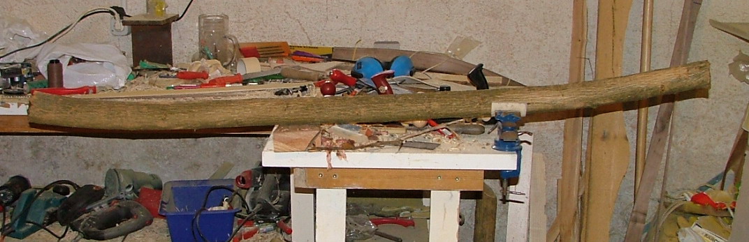

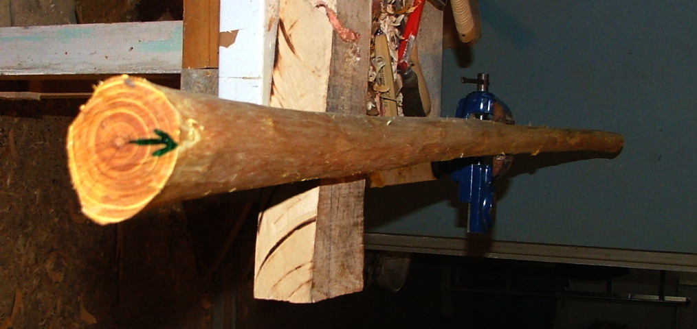

Ich hatte ja angekündigt dass ich einen Osage Sapling ausser Konkurenz mitlaufen lassen möchte, ausser Konkurenz da er schon im Oktober geschlagen wurde.
164cm lang
164cm lang

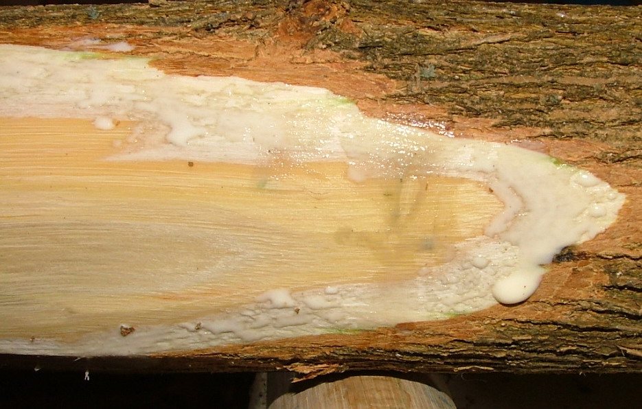

schöne Ringe unterm Splint
saftig ist er noch ausreichend

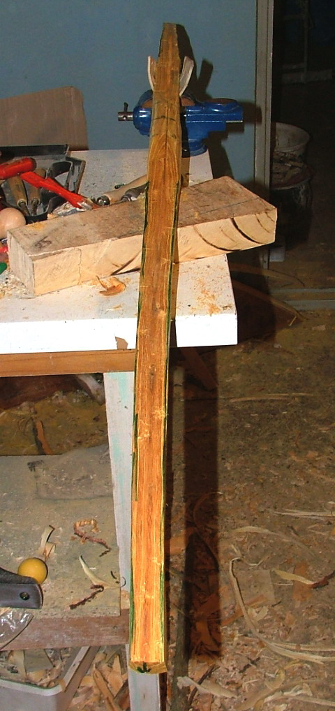

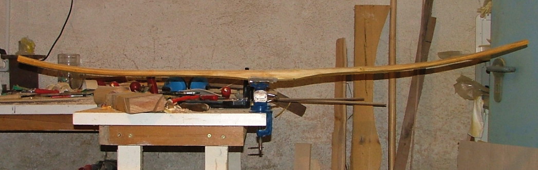

Seiten auf Bogenrohform gebracht und Griff bis zum Markkanal eingeschnitten
sehr ausgewogener Reflex im Stave ein unerwartet unpretentiöses Stück Osage
