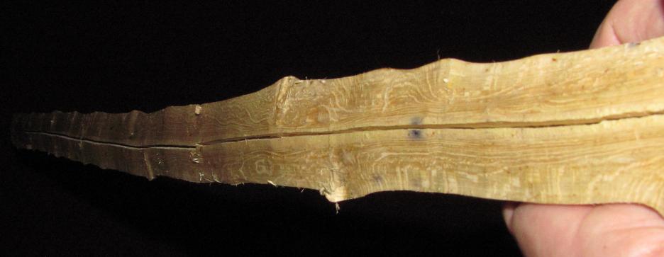

KnechtKarls Rose
Ich kann leider schon wieder keine Bildr liefern. Kamera streikt und gibt sie nicht her. Aber ich krieg das noch hin.
Trotz vorsichtigster, völlig unbeheizter Trocknung und alle Schnittflächen verleimt, hat die Rose entlang des Markkanals einen Riss entwickelt. Der geht teilweise bis zum Rücken durch. Da er aber schön gerade in der Mitte läuft und nirgendswo aus dem geplanten Bogen rausgeht, werd ich das einfach ignorieren, eventuelle mit Epoxy oder Hautleim auffüllen und weiter darüber sinnieren, ob ein Pferdehaarbacking reicht, oder es doch da aus Sehne sein muss.
Allerdings werde ich sehr langsam und bedächtig arbeiten und daher icht garantieren können, fertig zu werden.
Aber den ansonsten sehr schönen Stave will ich nicht versauen.

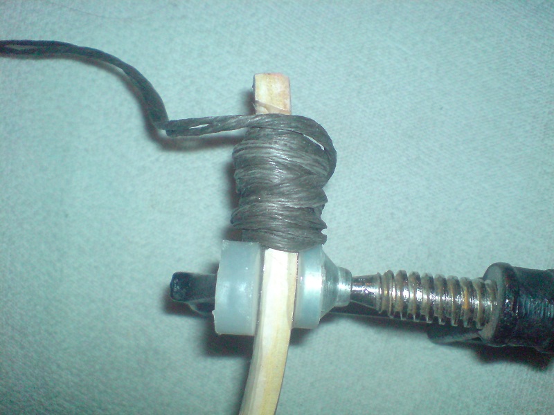

Tom Tom Faulbaum Post 8
So weiter gehts:
Hab soeben den Riss mit Epoxy5 geklebt.
nachdem ich leider nur eine Schraubzwinge hab musste ich die Zweite durch fest gezogene Schnur ersetzten.
Ursache:
Der Span war nicht eben mit dem restlichen Wurfarm sondern leicht nacht hinten verzogen.
Dadurch musste der Span erst mal hingeschraubt werden und erst danach hingezogen.
Jetzt erst mal trocken und dann gehts mit Teilsehnenbacking weiter
Und Lachshaut muss ich vorbereiten zum Backen (schreibt man des so
Ursache:

So, also nicht die Kamera streikt, unser Rechner zuhause hat sich nen fetten Virus eingefangen. Daher jetzt ausm Büro...
erstmal die "alten" Bilder. Entrindet und auf Markkanal runtergeschafft. Dann die Risse, die auch auf den Bogenrücken gehn und dann die Bilder von gestern Abend.
Markkanal mit der Bohrmaschine und der Nylonbürste ausgeputzt und den Riss mit "Flüssigmetall" auf Epoxybasis (leider war der Baumarkt sonst völlig leergeräumt, was Epoxy angeht) in warmem Zustand ausgegossen, bzw gespritzt.
Bin sehr gespannt.
Bin sehr gespannt.
