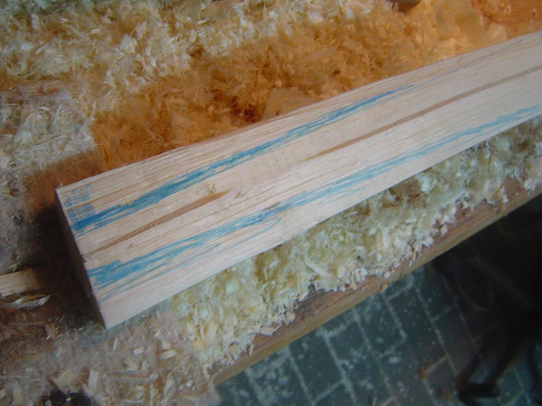

So, etwas mit dem Ziehmesser die Dicke reduziert, wobei ich an einer Kante ganz schön in den WA reingezogen bin und an ein paar Stellen das Holz ausgerissen ist. Mit Hobel weiter gemacht, war etwas besser. Letztendlich ging´s mit der Raspel ganz gut und mit dem Farbkratzer noch ein bisschen glattgeputzt.
sieht langsam wie ein Bogen aus könnte man meinen...
von gestern auf heute hat er 63 Gramm Gewicht verloren, ist wohl doch noch ordentlich Wasser drin. Bis er nichts mehr verliert, lasse ich ihn im Abstellraum, danach kommt er unter´s Bett! Der "Lange" Elder wartet noch im Abstellraum.
Gruß, Wino

Re: "saplingbow" Bogenbauturnier Nr 4
Sieht gut aus das Stöckchen
Tip: Wenn sich Ziehmesser und Hobel ins Holz fressen hobelst/schneidest du gegen die Fasern, so als würde man beim Hund gegen das Fell streichen.
Einfach die Arbeitsrichtung wechseln und der Schnitt wird wieder glatt
Schwierig nur bei Wellen und Aststellen. Dort kann die Faserrichtung auch mal in kleinen Bereichen öfter wechseln, dann wirds Zeit für die Raspel.

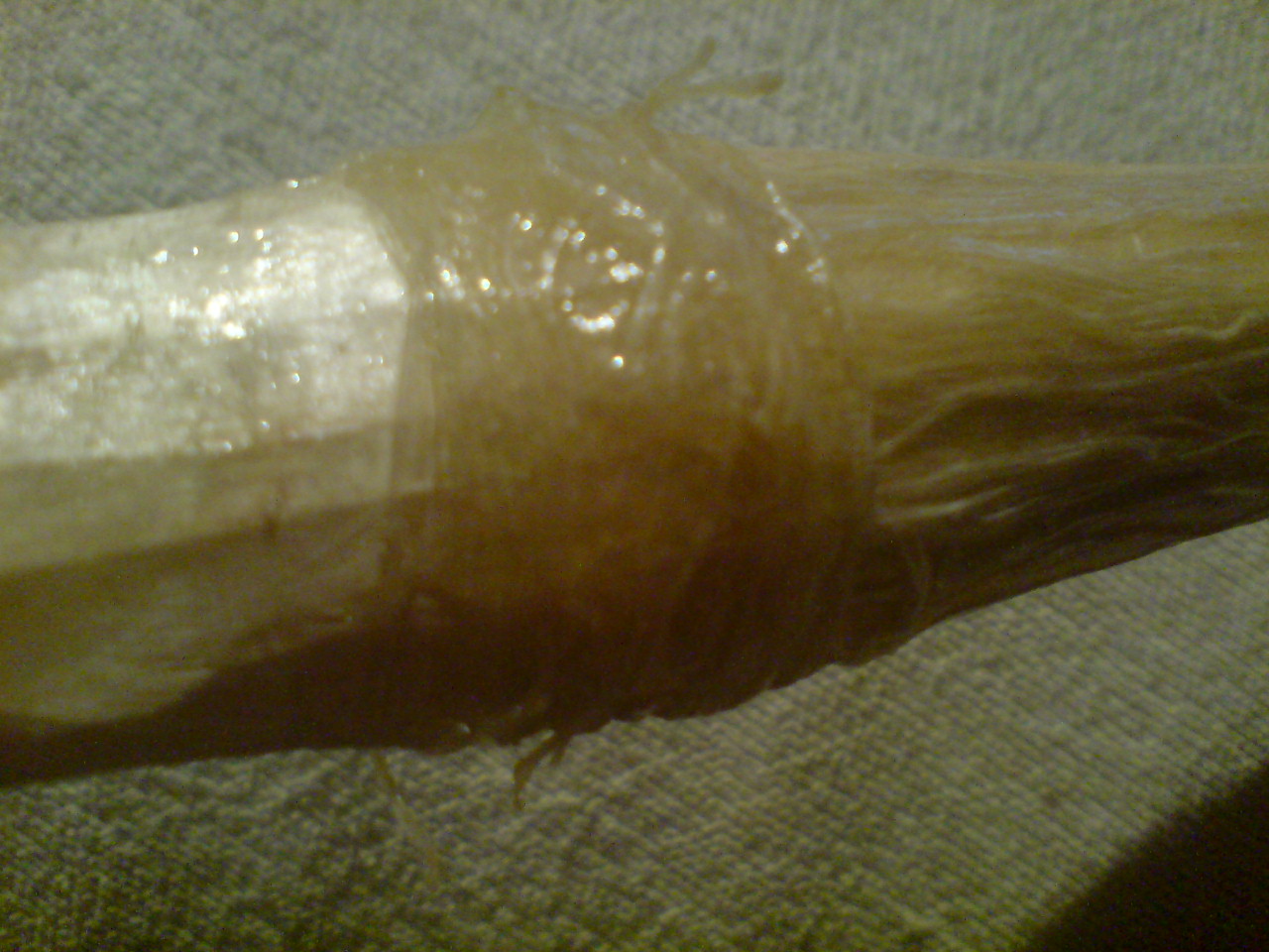

So mein erster Sehnenbelag ist jetzt durchgetrocknet
(fühlt sich zumindest so an)
Hab am unteren Ende eine Wicklung rum gemacht
Sobald der Hautleim da is gehts weiter
also momentan siehts noch gut aus ich hoff die Faulbaum hebt des ganze aus

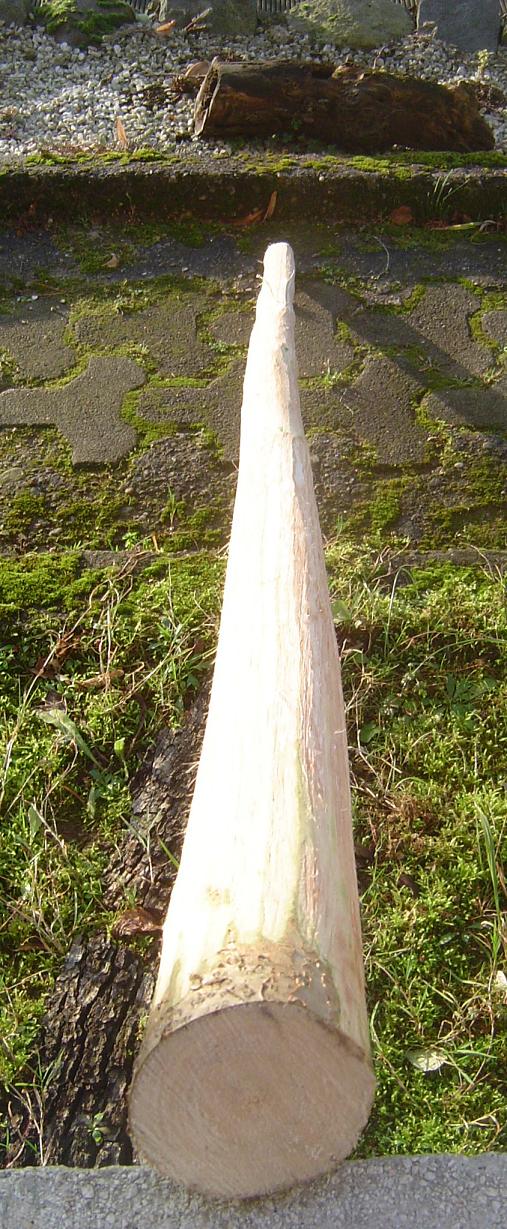

Nachdem ich meinen schönen Hainbuche Stave wie im Vorgänger Post verlinkt, versemmelt habe dachte ich ich mach mal ein wenig Pause vom Bogenbauen. Eigentlich habe ich ja eh keine Zeit und das Wetter ist ja auch viel zu schön um im Keller zu sitzen. Da dachte ich mir ich könnte doch mal wieder ein wenig im Wald spaziere gehen...
Was jetzt kommt ist klar, auch wenn das ausserhalb dieses Forums kein Mensch nachvollziehen kann.
Ich hatte wirklich nicht vor so schnell wieder anzufangen: Aber seht selbst, die Versuchung war einfach zu groß:kerzengerade 2,5m lang, unten 5cm schlank, nicht die Spur von einem Ast oder einem anderen Fehler, eine makellose Rinde. Also ehrlich: ich kann mir auch nicht erklären warum ich ausgerechnet an diesem Tag das Victorinox Tool zum spazieren gehen dabei hatte...
Auch diesmal ist die Dokumentation im Habitat etwas dürftig. Das hat aber einen gewichtigen Grund: Ich sägte also diesen schönen Stamm ab und dieser folgte auch erwartungsgemäß der Schwerkraft. Die Krone des Strauchs schlug aufs Unterholz und aus diesem rannte plötzlich, keine 3m von mir weg, ein Frischling aus dem Gestrüpp.
Wo ein Frischling ist ist bekanntlich die Muttersau nicht weit weshalb ich mich nicht lange mit Fotografieren aufhalten wollte...
Weiter geht s im sicheren Keller:
Erst mal Entrinden und dann Bogen suchen. Zum entrinden hab ich diesmal nur ein Taschenmesser und eine Spachtel genommen. Gerade bei Hasel geht das entrinden sehr viel einfacher je frischer der Stamm ist. Ist die Rinde erst mal trocken kriegt man den Bast dank der Spannrückigkeit von Haseln nur furchtbar mühsam runter. Bei mir sieht das jetzt so aus:Beim Design gibts nicht all zu viele Möglichkeiten da der Ast unten wie gesagt gerade mal 5cm Durchmesser hat. Ich werde den Bogen möglichst lange möglichst breit lassen und geh erst auf dem äußeren Drittel jedes Wurfarms mit der Breite runter. Semipyramidal. Bei dieser geringen Breite muss man auch die Griffsektion nicht aufwändig aus dem Holz herausarbeiten. Mit der Raspel ein wenig verjüngen sollte schon reichen.
Erst mal hab ich den Bogen auf 1,80m gekürzt und die Mitte angezeichnet. Von der Mitte aus hab ich dann mit dem Hobel und dem Zugmesser den Bauch planiert. Und zwar soweit dass der Griffbereich noch eine Stärke von knapp 4cm hat und diese dann zu den Enden hin gleichmäßig auf 1,5cm runter geht.Auch dass geht bei frischer Hasel total fluffig und man kann wunderschöne lange Späne ziehen. Im Anschluss hab ich dann die äußeren Drittel der Wurfarme auf vorläufige 1,5cm verjüngt. Dazu erst mal anzeichnenund dann die Flanken weghobeln. Der gesamte Rohbau sieht dann so aus:Die Zeit zwischen dem Ersten und diesem Photo betrug übrigens gerade mal 3 Stunden.
Durch die massive Bearbeitung hat der Rohling wohl ein paar Spannungen abgebaut und zwar genau in meinem Sinne
Bitte schon mal probeweise Platz zu nehmen: Ein krummer Rücken kann eben auch entzücken.

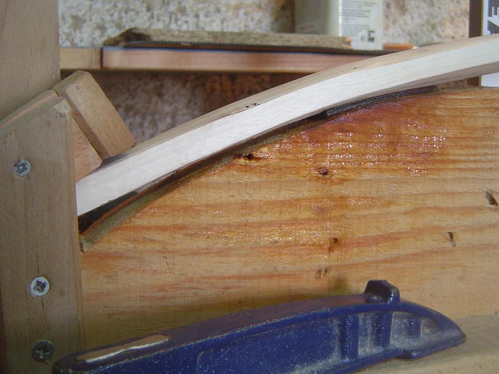

So, heute Nachmittag habe ich auch mal wieder etwas zeit gefunden.
An den Pflaumenhälften habe ich den Spleis vorbereitet, da ich eh wegen der geringen Dicke den Griff aufbauen muß mit einem anderen Holz habe ich mich für einen einfachen V - Spleis entschieden .
Hier mal eben trocken zusammengesteckt , morgen wird geklebt:
Der gem Schneeball hat sich ein paar fiese Risse eingefangen
aber naja , schauen wa mal . Er wird ebenfalls gespleist , die Risse wurden ausgesägt.
Die andere Hollerhälfte wurde grob ausgesägt auf Rohlingmaße und die Dichte wurde bestimmt, dieses ergab ein rel schweres Holz . Der Holler weißt eine Dichte auf von über 0,8

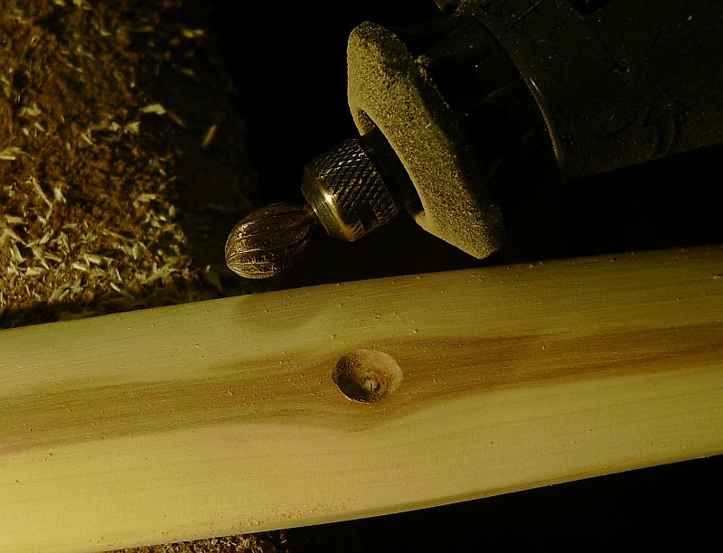

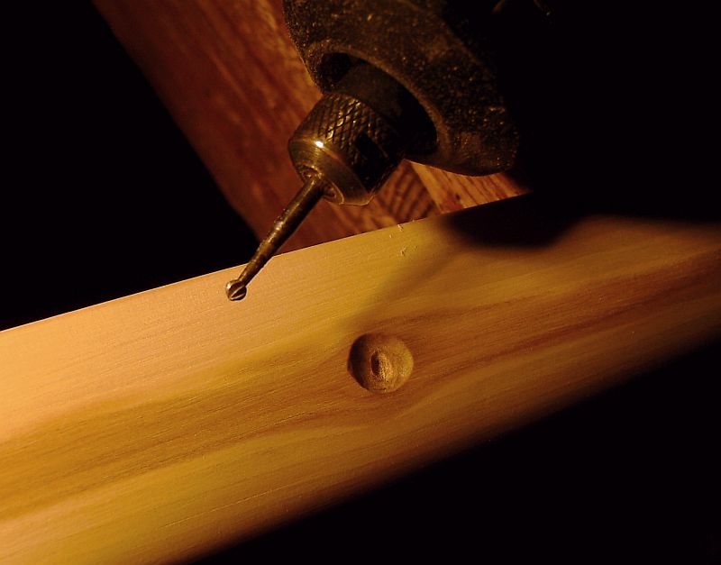

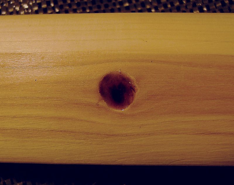

Äste (4 und ein kleiner), die nicht längs sondern quer angeschnitten sind, (bei den meisten Hölzern gar kein Problem), zeigen bei Flieder riskante Schlitze, an denen leicht unter Biegung Querrisse entstehen können! Eine Möglichkeit wäre, die mit Holzdübeln zu füllen. Da sieht aber fast immer "geflickt" aus...
Ich entscheide mich für Möglichkeit 2: Nimm sie aus der Druckzone! Oder anders gesagt: Absenken!
Dafür fräse ich mit der Dremel erst den gesamten Bereich etwas aus: ...und dann noch mal den Kernbereich des Zweiges mit einem kleineren Fräser noch etwas tiefer: Danach verfülle ich das mit Epoxi, zuerst mit rehbraun gefärbtem
dann färbe ich den Rest des Klebers schwarz, und setzte damit einen "Tupf" in die Mitte.
Das Ergebnis ist von einem "echten" Ast später (nach Verschleifen und Lackierung) kaum zu unterscheiden: Nun noch Sehnenkerben rein, dann kann getillert werde...

Nach einigen langen Tagen voller Untätigkeit geht es nun endlich weiter.
Seit dem 16.01 war der Rohling fixiert im HZK ( 16° / 50% ) gelegen. Zum Schluß hat er Ca. 6 g pro Tag verloren.
Nach den Warnungen, die hier schon gegeben wurden ( Empfindlicher Rücken ),
soll es ein "ELB" mit D-Profil und arbeitetdem Griff werden.
Das D ( WA-Flanken ) soll sich zum Bauch hin verjüngen ( Ungekehrtes Trapping ). Ich hoffe das dadurch die Rückenbelastung im Rahmen bleibt.
Ziel: Länge ca. 176 cm, Zuggew. ca. 20 KG
Und das ganze sieht bis jetzt so aus....
Bodentiller erledigt. 691 g.
Jetzt bringe ich ihm mit einer langen Tillerschnur das Biegen bei.
Aber gaaaanz laaangsam ( Ich sag nur Q&D 2011
Seitenansicht, Oberer WA links
Bauch
Bauch, oberer WA, Ich liebe Kurven
Griff mit Rissen. Ich hoffe das die noch rausgehen
VG Zacki
