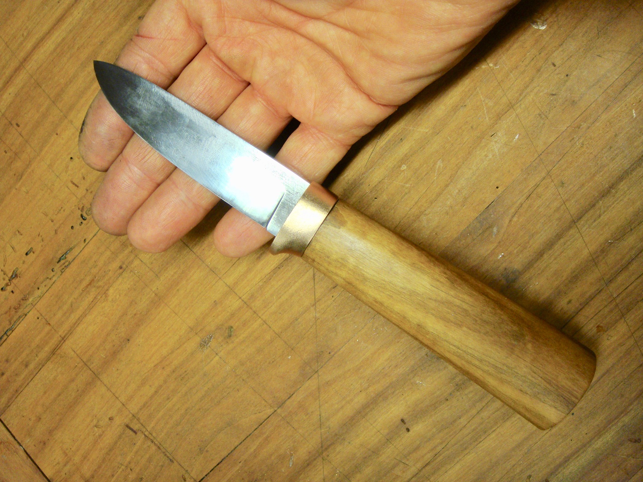

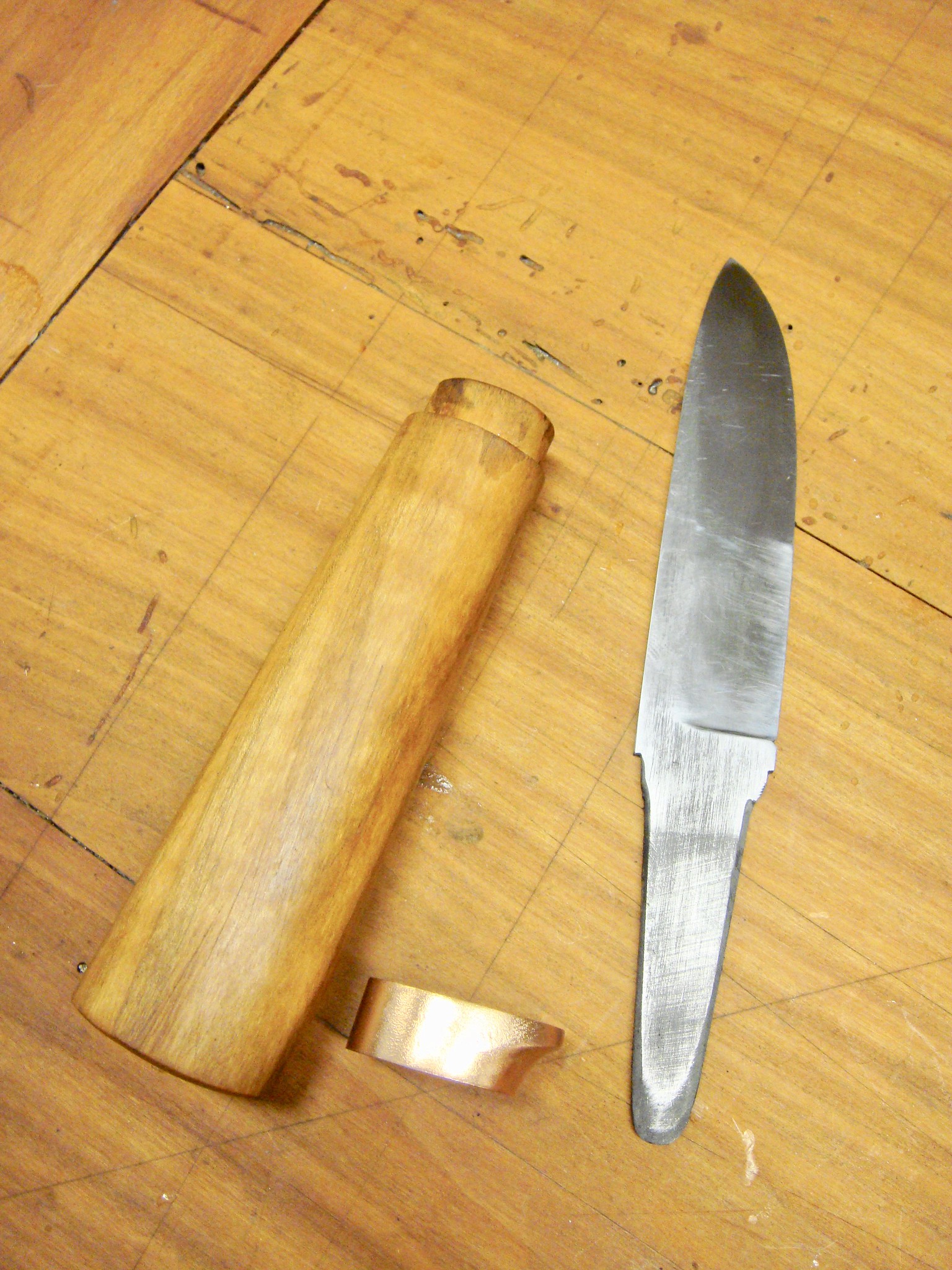

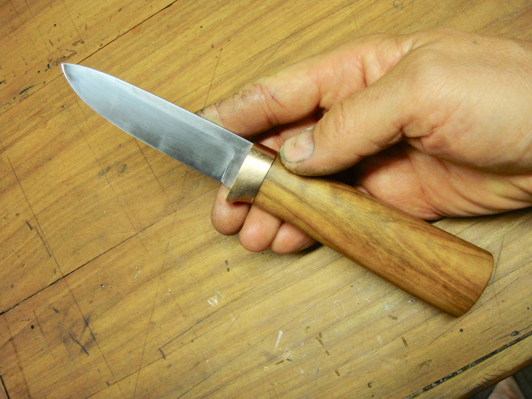

Und nun, damit das nicht zu trocken wird, nochmal ein kleines, sehr alltagstaugliches Messer.
Das Ding ist aus Kirsche, Bronze und C-Stahl Klinge - noch nicht fertig montiert und verklebt.
Die Klinge ist so ca 4 Finger breit, also, verglichen mit vorherigen Exemplaren, eine wirklich sinnvolle Grösse für Freizeit, Wandern, Bogensport etc. Grösser braucht im Outdoor Bereich eigentlich kein Mensch, denke ich.

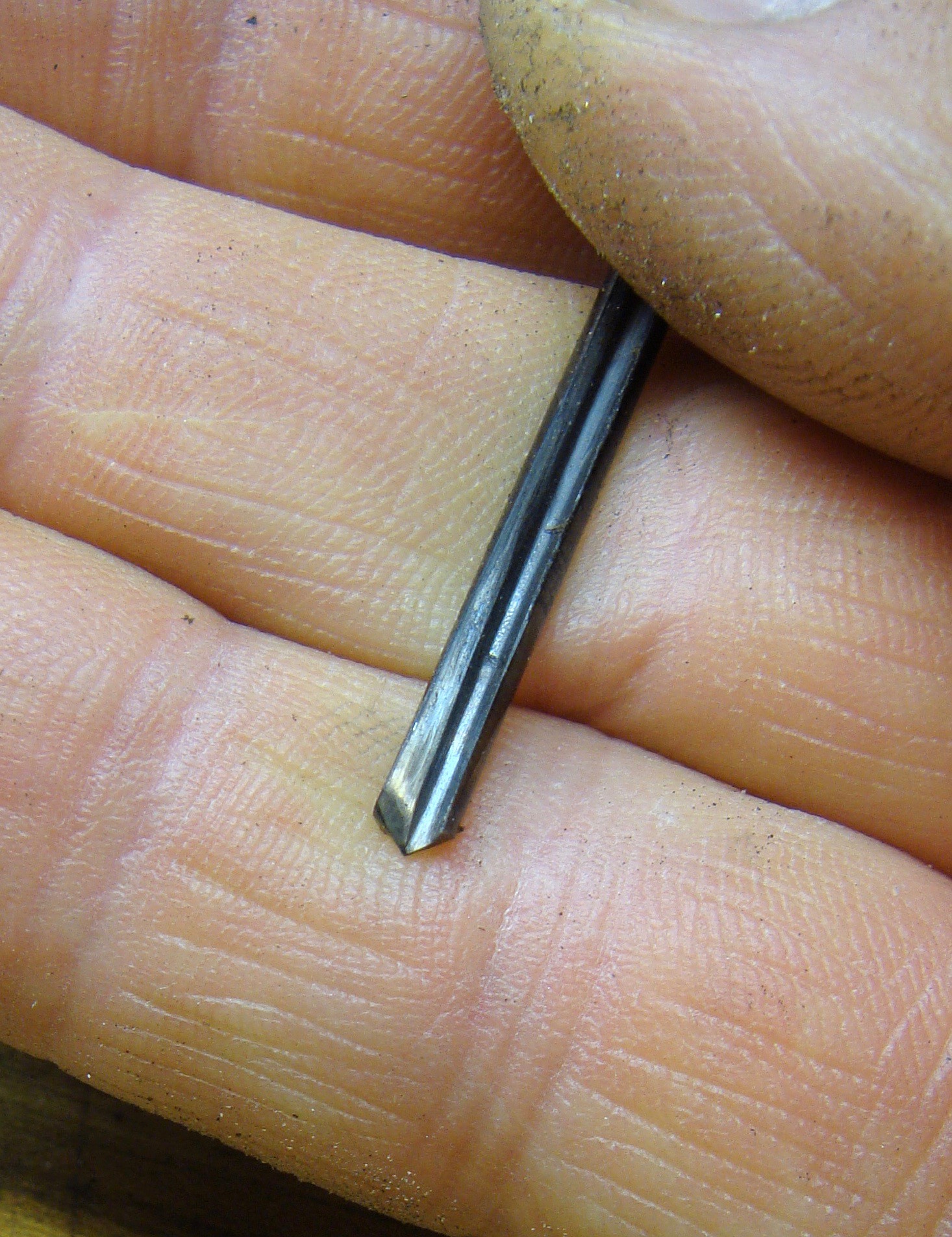

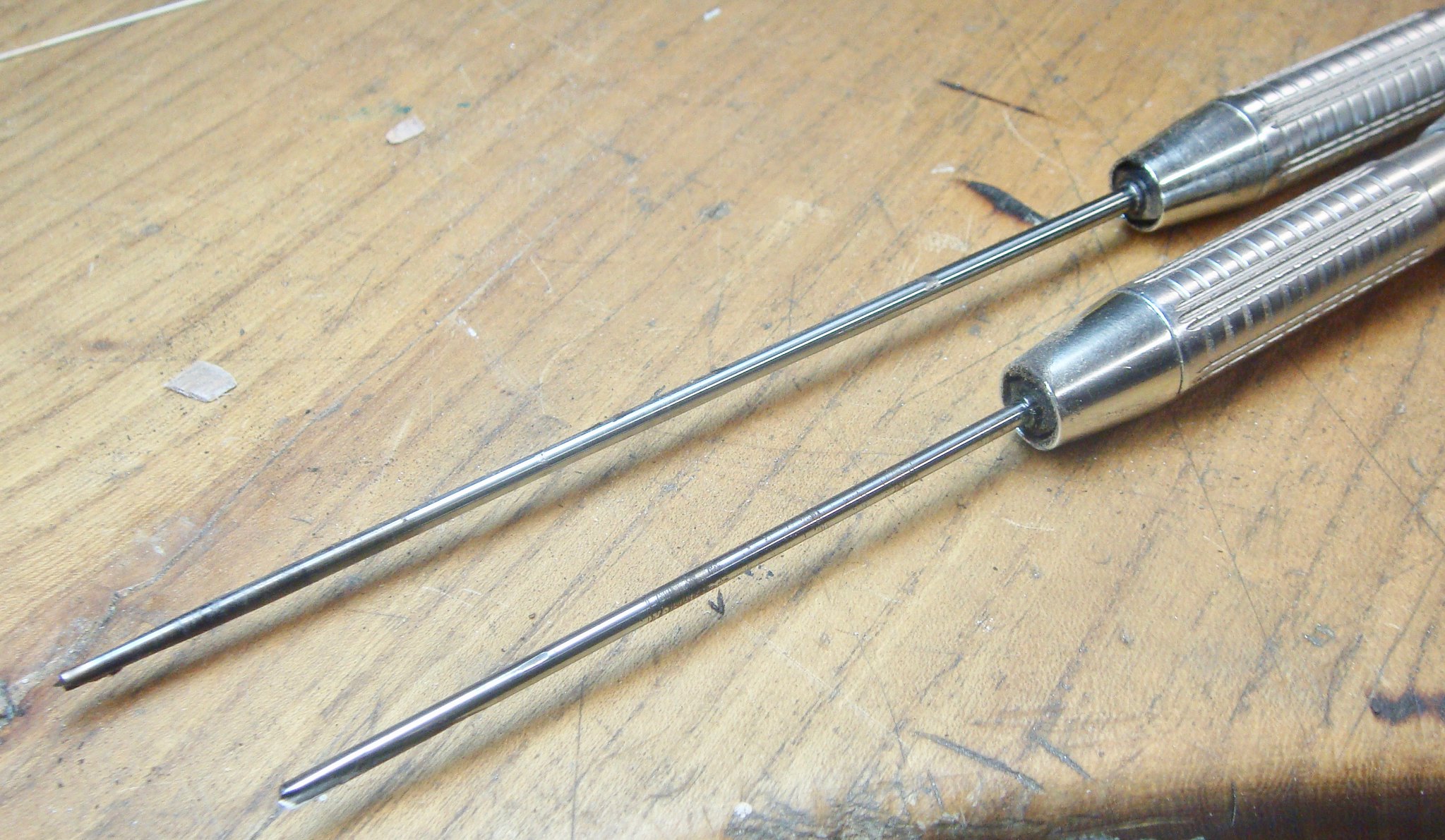

Mark, kann sein, dass ich das irgendwo ueberlesen habe, aber wie kriegst du das Loch fuer den Erl in den Griff? Bei mir ist das immer ein ziemliches Gemurkse mit einem vergewaltigten Bohrer

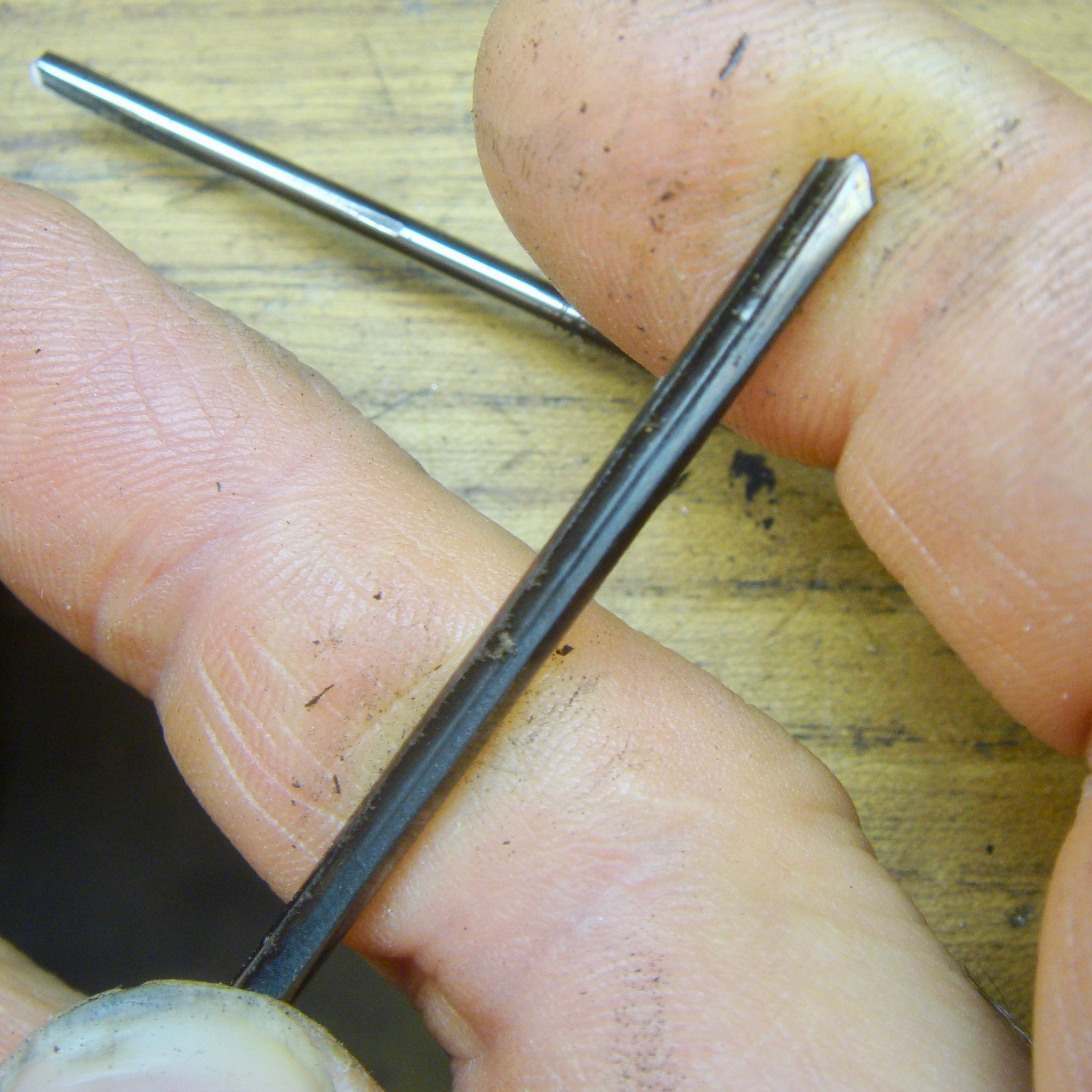

Ich hab' mir dafür eigene Bohrer gebaut.
Mit denen kann ich auf 15cm durchbohren und auch Schlitze stechen.
Ich zeig' sie mal, wenn ich die Kamera zur Hand habe. Prinzipiell handelt es sich dabei aber um Hartmetallstäbe, die ich längs genutet und angespitzt habe. Mit denen kann man bohren, der Clou ist aber, dass sie dabei so heiss werden, dass das Holz förmlich "verdampft". Ich kann also endlos tief rein, weil ich irgendwann keine Späne mehr produziere und ich kann kreuz und quer schneiden.
Und noch zur Warnung - Stahl geht hier absolut nicht!
Mein erster Versuch war mit einer Fahrradspeiche, die hatte ich dann irgendwann im Gesicht stecken. Stahl wird natürlich weich und man muss schnell fahren, damit's heiss wird. Ich hab' den Fahrradspeichenbohrer aus Unachtsamkeit frei stehend (also nicht in der Bohrung) anfahren lassen und der war nach einem Senkundenbruchteil abgedreht und flog mir entgegen.
Also Glühender Eisenstab bei 5000 UPM = keine Gute Idee, auch wenn er natürlich bohrt.

@Mark: Danke. Wenn du mal die Kamera in der Hand hast, waer ein Foto davon schoen.

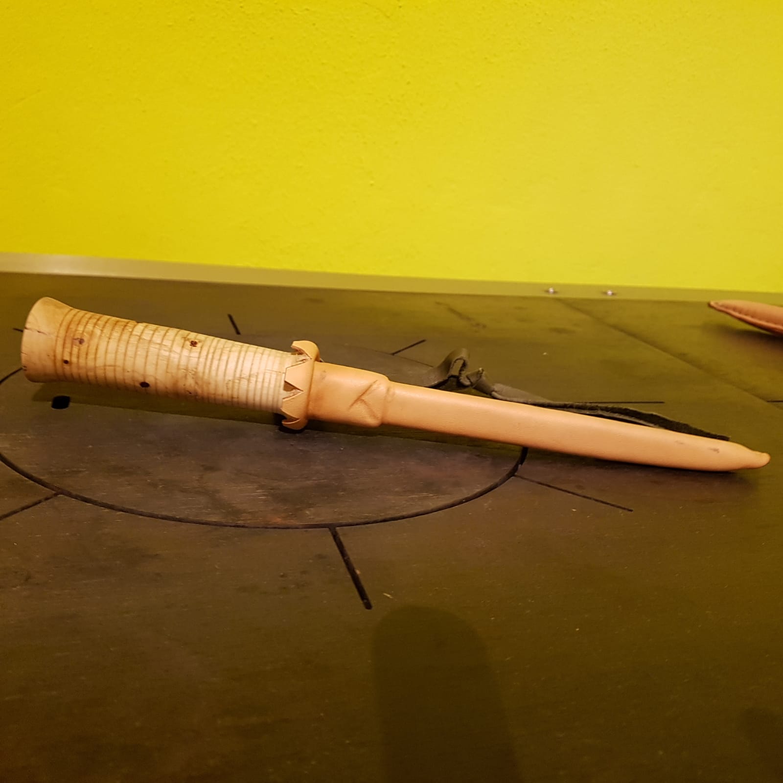

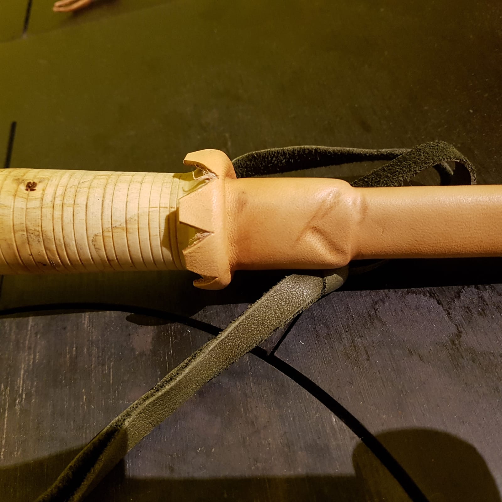

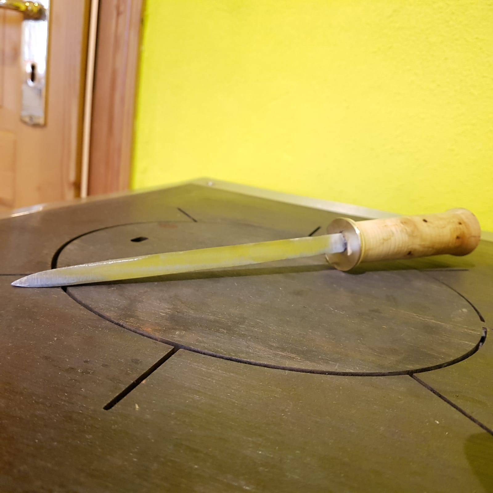

Hier ne schnöde Dreikantfeile, transformiert in einen "Gnadgott", in zweilagig gearbeiteter Lederscheide.

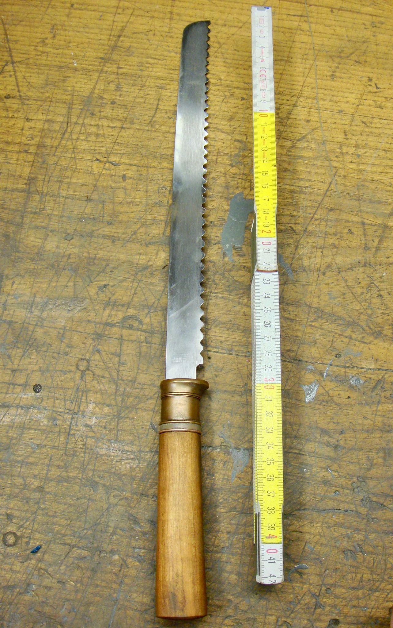

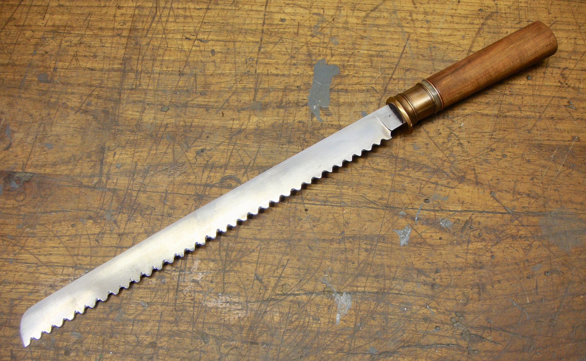

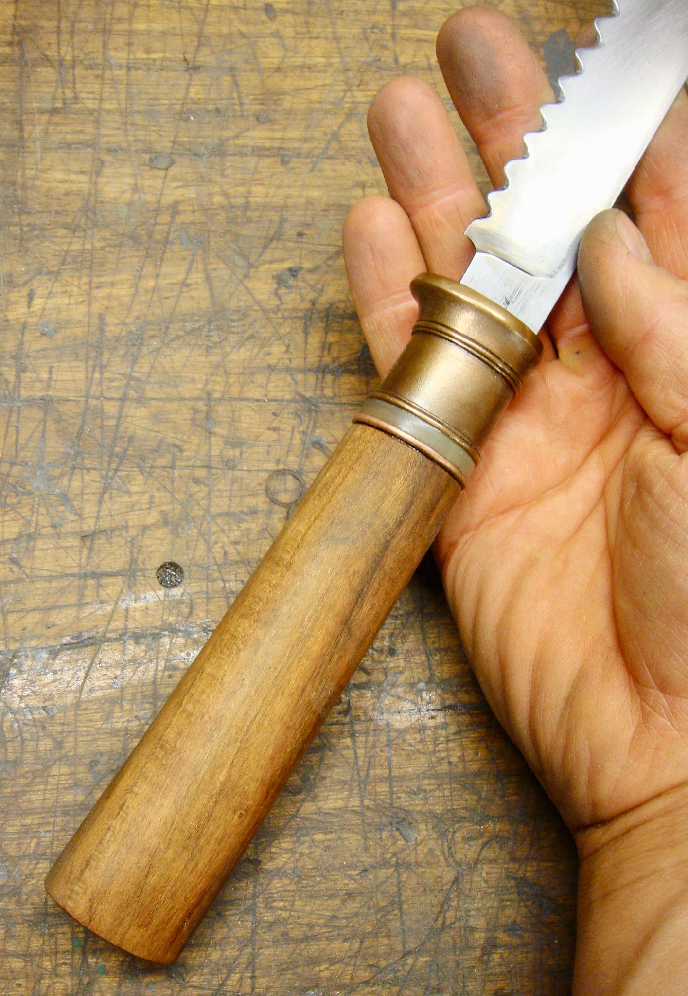

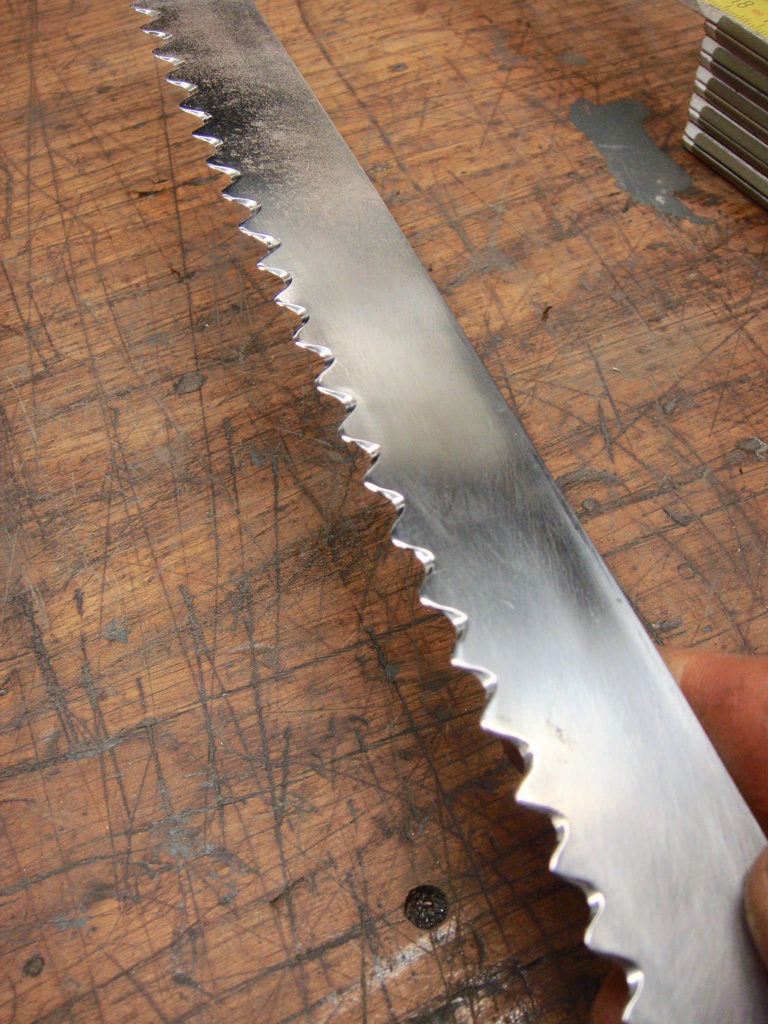

Ich häng' hier noch mal ein Experiment dran - das linkshändige Brotmesser in C-Stahl, Marille, Horn und Bronze.
Linkshändig weil der Anschliff einseitig links ist, in der Praxis schneidet das doofe Ding aber mit Rechtsdrall

Dir häng' ich unten auch noch Bilder meiner Bohrer an. Die stecken gerade in Handstücken für die Hängebohrmaschine. Der Bohrer an sich ist aber nur ein Hartmetallstab - 2,5 und 3mm.

Danke. Muss ich mal nachdenken wie ich sowas hinkrieg.
Meine Quelle für Hartmetall ist die Firma Carbidur.
Schau' hier http://www.carbidur.de/cgi-bin/catalog.cgi z.B. mal unter den Restposten. Da findest Du oft entsprechende Rohlinge für ein paar Euro und auch regulär vom Lager kostet ein 3mm x 330mm HM Stab vielleicht €6.
Die Herausforderung hier ist aber das Schleifen. Das Material ist super zäh und auch mit Diamant eine echte Viecherei zu bearbeiten.
Und nur der Vollständigkeit halber für das mitlesende Internet - HM Staub ist nicht ganz unbedenklich. Man tut gut daran sich und auch seine Geräte davor zu schützen.
