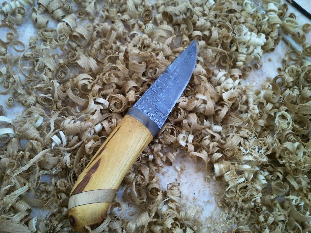

Mein drittes...
Klinge von Dictum Griff aus Osage ( Haitapu :-* ) bischen Horn und Osage
War ein Weihnachtsgeschenk für eine sehr gute Freundin... ::)

Sehr schön geworden! :)

Ja, sieht gut aus.
Da hat sich die Beschenkte hoffentlich auch entsprechend gefreut ::)
Ich hab' übrigens gerade eine Ladung Stahl für Damast bekommen... da kann ich Dir was gegen Ulme tauschen und Du kannst die nächste Klinge selber machen ;)

Der Hornring so schräg sieht cool aus. Das Osage ist weniger orange als ich es kenne...gibt es da soviel Farbvariation?

@Joachim: Wirkt je nach Lichteinfall heller und dunkler. und der schräge Ring ist aus Robinie

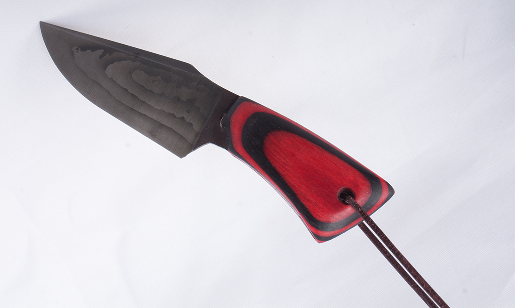

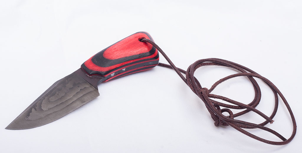

MMhh..heute nichts besonderes von mir...nur ein Neues Messer mit "altem Design"! :) Ich präsentiere :"Ruby Two" :D
Möge der neue Besitzer jeeede Menge Spaß damit haben!

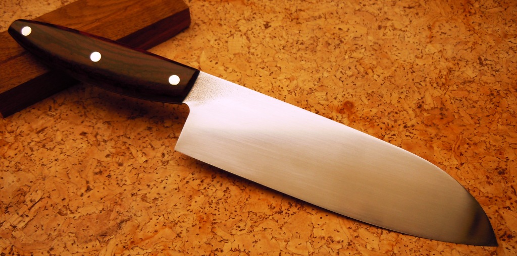

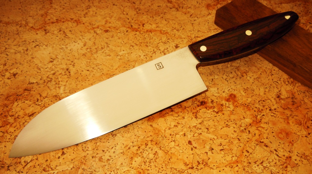

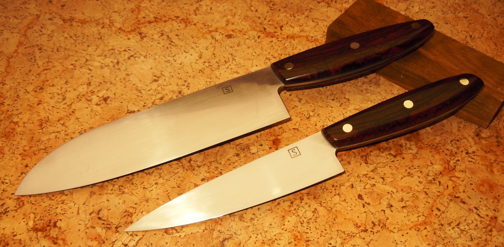

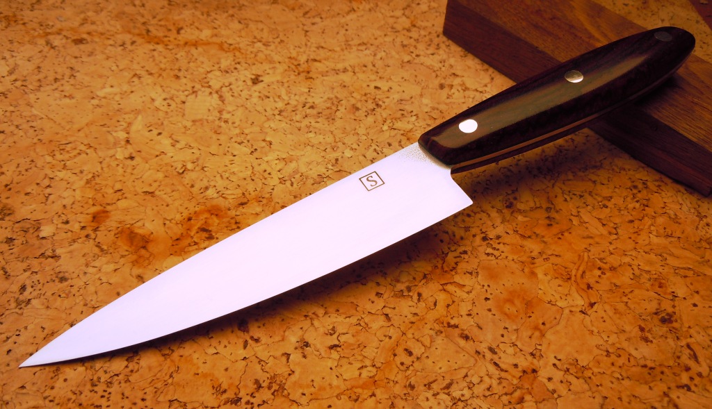

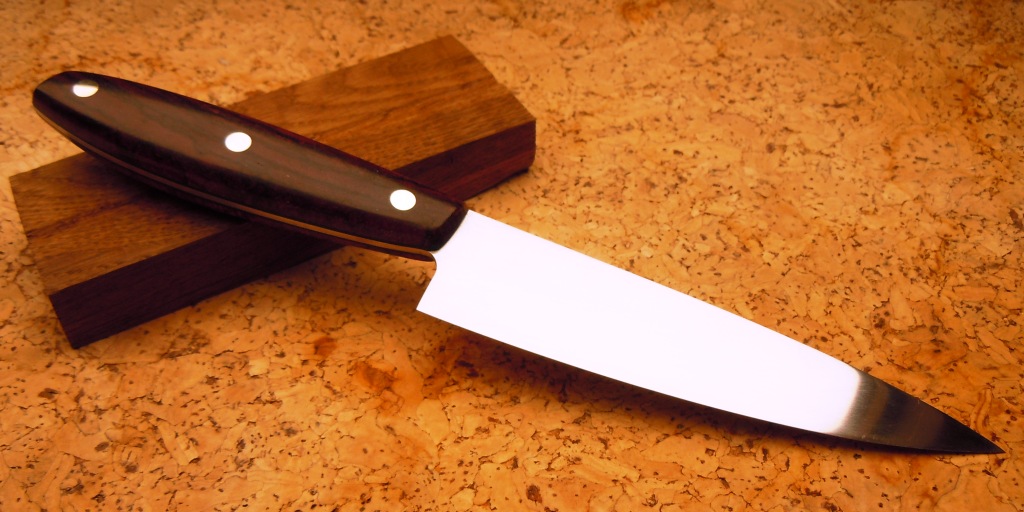

Messer # 22 und 23
Hallo Messerbauer,
Ich habe mal wieder was fertig, zwei Küchenhelfer. Ziemlich unterschiedlich in der Klingenform, ein Santoku im westlichen Stil und ein normales Küchenallzweckmesser.
Hier die Daten:
Stahl: 1.4153.03 aka SB1 gehärtet auf 60 HRC
Griffholz: Stabilisiertes Zebrano, blaues Fiber und Messingnieten
Klingendicke: 2 mm auf Null ausgeschliffen uns scharf ohne Ende.
Santoku:
Gesamtlänge: 310 mm
Klingenlänge: 190 mm
Gewicht: ~ 186 g
Küchenallzweckmesser:
Gesamtlänge: 255 mm
Klingenlänge: 140 mm
Gewicht: ~ 118 g
Das Santoku bleibt bei uns im Lande das kleinere Messer wird bei einem meiner US Kollegen ein neues Zu Hause finden.
Ich habe mit diesen Beiden noch ein drittes Messer angefangen, diese ist aber noch nicht fertig. Wir hatten bei uns im Haus einen Leitungswasserschaden und mir fehlt derzeit etwas die Zeit. Ich werde es zeigen wenn es fertig ist.
Ich hoffe es gefällt. Kritik und Anregungen wie immer erwünscht.
Roland
