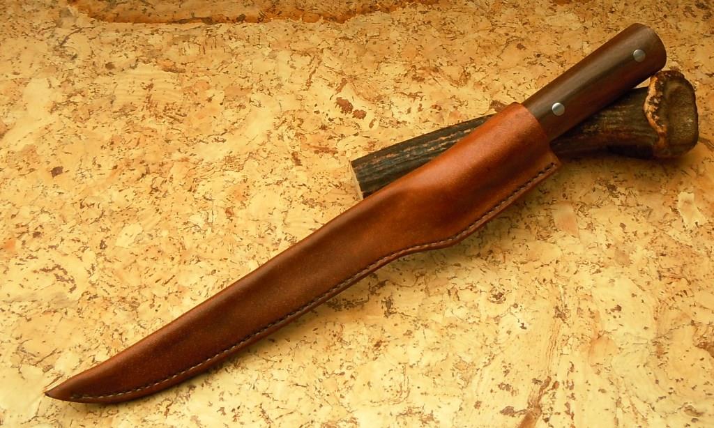

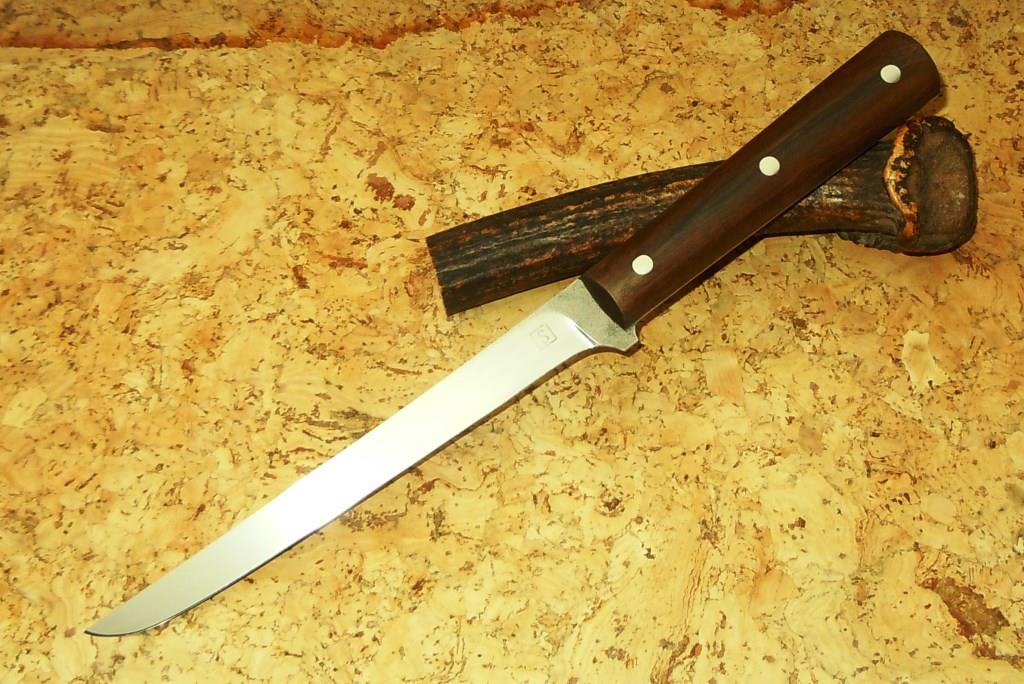

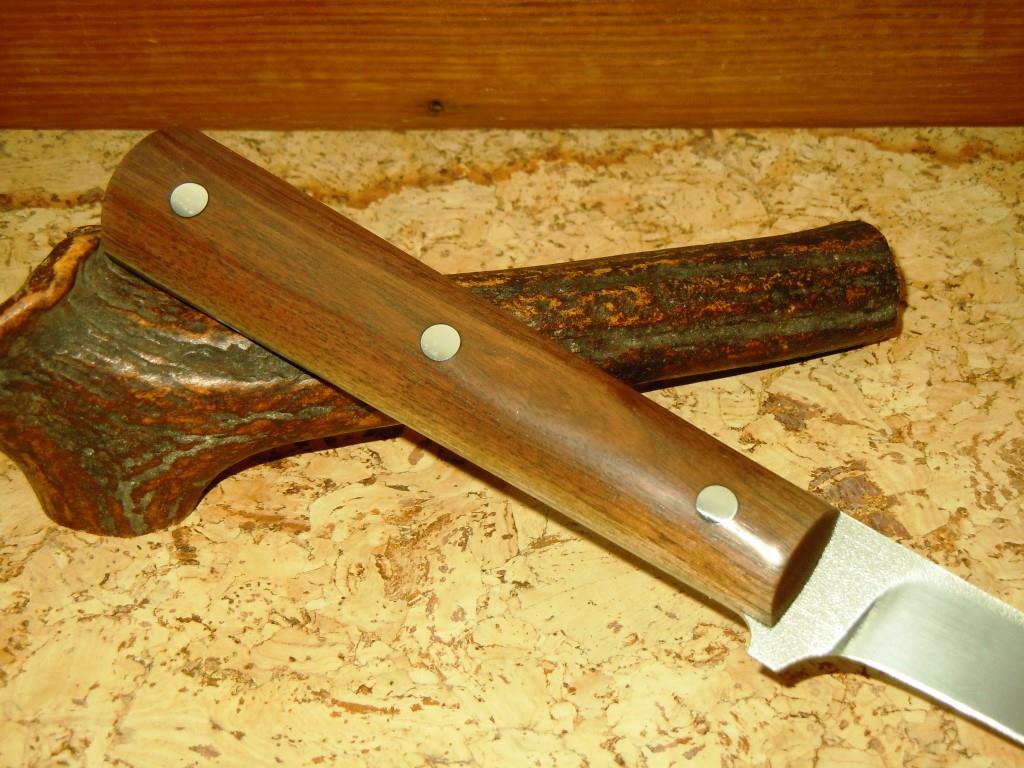

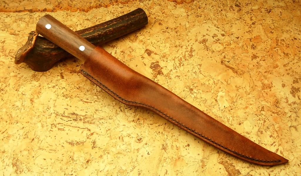

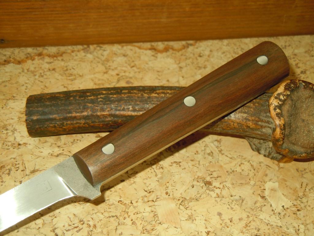

Hallo Messermacher,
Hier das neuste Werk aus meiner Werkstatt. Ein Zahnstocher bzw. ein sehr schlankes, dünnes Filetiermesser. So dünn und schmal hab ich noch nie gebaut, war interessant.
Das Messer ist für einen Freund von mir und wir haben lange über die Dimensionen gesprochen. Er wollte auch eine Scheide dafür haben. Die Scheide ist OK geworden, ich bin mir aber nicht sicher ob sie mir wirklich gefällt. Ich hatte allerdings auch keine andere Idee dazu.
Das Griffholz habe ich selbst stabilisiert, es müsste Schwarznuss sein, ich bin mir darüber aber nicht mehr so sicher, das Holz sieht eher wie normaler Nussbaum aus.
Hier einige Daten:
Stahl: 1.4153.03 aka SB1 gehärtet auf ca. 59/60 HRC
Griff: Schwarznuss mit Edelstahlnieten
Klingendicke: 2 mm auf fast null ausgeschliffen.
Gesamtlänge: 315 mm
Klingenlänge: 170 mm
Gewicht: 128 g / 160 g
Danke fürs Schauen
Roland

Also mir gefällt es sehr gut, Proportionen, Radien, runde Sache nach meinem Dafürhalten.
Der Griff gefällt mir durch seine Schlichtheit, auch wenn er beim Übergang in dieses für ein Filletiermesser irgendwie auffällige Ricasso optisch etwas anstößt - und bei der Scheide weiß ich glaube ich, was Du meinst, aber hätte jetzt auch keine Idee es anders zu machen. Solange Dein Kumpel damit okay ist...

Das Filetiermesser für unterwegs...
Wie immer, Linienführung und Verarbeitung dieses Messers lassen weder Fragen noch Wünsche offen.
Nur durch die Scheide entsteht ein gewisser Erklärungsbedarf...
...nicht wegen der Verarbeitung, sondern weil ich mir nicht vorstellen kann, wozu man so ein Messer spazieren tragen wollte
Gruss,
Mark
Gruss,
Mark

Die Klingenform gefällt mir, wie elastisch ist sie?
Die Klingenhärte ist mir persöhnlich schon zu hoch, so 56 - 57 HRC reichen mir bei einen Filetiermesser, das muß ich während der Arbeit schnell abziehen können.
Der Griff ist optisch sehr schön, nur für die Arbeit scheint er mir zu glatt, da würde ich eine Riffelung oder ein Muster bevorzugen, ich bin beim Filetieren von Fisch oder beim Zerlegen von Schwein häufiger abgerutscht weil der Griff von Fett und Blut überzogen war.

Hallo erst mal Danke für die Rückmeldungen
Er wollte die Scheide, dies hat aber keine Gürtelschlaufe. Ich habe ihm mit diesem Messer auch eine Scheide für ein anderes Küchenmesser genäht. Er will die Messer auf Reisen mitnehmen, im Urlaub einfach zum kochen mitnehmen und diese sicher verwahren. Dafür reicht es wohl.
Der glatte Griff ist ein guter Einwand, falls es sich so herausstellt werde/kann ich das ja noch überarbeiten, das Messer bleibt ja in der Region.
Danke und Gruß
Roland

Es kommt halt auf den Gebrauch an, für einen (Hobby-) Koch ist der Griff oK, bei einen halben Schwein oder 20 Dorschen wird es aber zwangsläufig sehr glitschig.
- Holzbieger
- Beiträge: 1100
- Hat Dank erhalten: 19 Mal
Bereich Hobbykoch, sicher kein Metzger, Jäger oder gar Angler. Das wird schon passen.

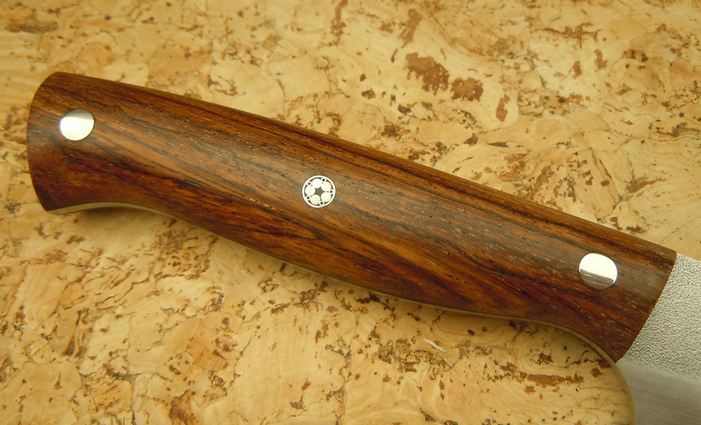

Hallo Messermacher,
Produktives Jahre bis jetzt, hier wieder mal ein Küchenmesser (#45) von mir. Ein Santoku mit westlichem Griff. Ich mag diese Messerform. Die Schneide hab ich nur halb hoch angesetzt die Walzhaut habe ich sichtbar gelassen, diese ist nur an der Polierscheibe kurz überpoliert.
Die Klinge ist rasierscharf und trotz der Dicke schneidet das Messer heftig gut. Ich habe zum Testen einiges an Gemüse zerkleinert.
Hier einige Daten:
Griff: Stabilisiertes Zebrano, schwarzes Fiber, Edelstahl Nieten und ein Zierpin
Klingendicke: 3,3 mm
Gesamtlänge: 270 mm
Klingenlänge: 145 mm
Gewicht: 228g
Danke fürs Schauen
Roland
Hier einige Daten:
Gesamtlänge: 270 mm
Gewicht: 228g
Danke fürs Schauen
Roland

Servus, danke fürs Zeigen, also mir gefällt die Griffform gut. Schön verarbeitet und funktionell, so soll es sein.
- Heidjer
- Beiträge: 6893
- Hat gedankt: 16 Mal
- Hat Dank erhalten: 12 Mal
Westlicher Griff und symmetrischer Anschliff, ja das Messer gefällt mir ausgesprochen gut.
- Haitha
- Beiträge: 3779
- Hat gedankt: 182 Mal
- Hat Dank erhalten: 60 Mal
Mir auch! Bei dem Belassen der Schmiedehaut darf einem aber auch kein einziger Fehler unterlaufen, von Hand ist das schon nicht so einfach - wie immer - sehr gelungen!
Da steige ich mit ein - Griff und Klinge sind schon für sich beide sehr schön, aber die Kombi rockt.
