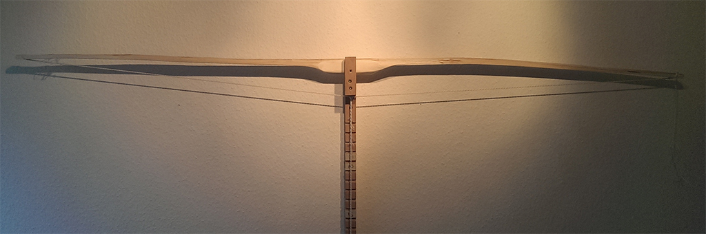

So siehts nun aktuell aus, habe mit dem tillern begonnen. Ich habe allerdings bemerkt dass ich vermutlich schon zuvor zu viel abgetragen habe, denn ich habe momentan bei 10" auszug gerade einmal 16#... hab ich noch ne Chance etwas um die 30 zu bekommen?
Und sehe ich es richtig, dass beim linken WA kurz nach den FO noch was mehr Biegung sein kann sowie letzten Drittel, und beim rechten in der WA mitte?

Servus,
sieht noch stark genug aus für über 30.
Länge des Bogens? Breite und Stärke der WA an Fade outs und am Ende?
Design Halbpyramide?

Re: Erster selfbow aus Hasel
Bei den Massen ist er meiner Meinung nach noch stark genug für 40 oder mehr.
Zum Tiller bin ich mir nicht sicher, vielleicht kannst du noch 1 oder 2 Zoll mehr ausziehen.
Du solltest halt nicht mehr als dem gewünschten Endzuggewicht belasten.
Gruß Thomas
Gruß Thomas
ok also ruhig mal so weit ziehen dass ich +35# bin?... habe die WA ab der mitte nochmal ein wenig verschmälert weil mir aufgefallen ist dass ich noch eher vollpyramidal war als halb
Halt, nur etwas weiter ausziehen als bisher nicht soweit das du 35# erreichst, die 35 # sind nur die Obergrenze.
Nach einem Drittel hast Du im rechten WA einen Deflex (da ist noch Bast am Rücken). Auf den musst Du aufpassen, dass er da nicht zuviel biegt.
Ich würde auch noch etwas mehr ausziehen und schauen, ob er überall biegt und dann die Sehne kürzen, damit auch die Enden mitarbeiten.
Als Tiller-Anfänger begeht man sonst leicht den Fehler, dass man die Enden zu sehr schwächt, damit die auch biegen und wenn dann die Sehne auf Standhöhe gekürzt ist, hat man einen Peitschentiller.
Viel Erfolg.
Jörg
Ja, den Fehler kenne ich auchIlmarinen hat geschrieben: Als Tiller-Anfänger begeht man sonst leicht den Fehler, dass man die Enden zu sehr schwächt, damit die auch biegen und wenn dann die Sehne auf Standhöhe gekürzt ist, hat man einen Peitschentiller.![]()
Jörg
Also immer fleissig tillern und wieder schaben und tillern und schaben und tillern und vorsichtig immer weiter ausziehen, wenn vorher alles gut war. Dann die Tillersehne auf 1/3 dann 2/3 und dann volle Standhöhe verkürzen und zwischendurch immer wieder tillern und korrigieren. Hoffe ich habe das jetzt richtig aufgesagt
Habe inzwischen meine Zugwaage bekommen und mal meine "Kinderbögen" gemessen. Der ganz kleine hat so 15#, der größere max. 20#. Der nächste muß ein bischen robuster werden und soll mind. 30# bringen. Staves müssen aber erst noch ganz trocknen - nur Geduld!
Danke fürs Feedback, ja das mit dem Peitschentiller hab ich schon zu genüge gelesen und bin daher recht vorsichtig. Hab's dann heute nochmal geschafft etwas weiter zu machen. Auch die Sehne wurde etwas gekürzt.
Zum jetzigen Tillerstand, würde ich Links, außen und Rechts, in der Mitte noch mehr wegnehmen oder?
Edit: Der Rechte WA soll der obere werden aufgrund des Sehnenlage, diese ist mittlerweile noch etwas abweichender als auf den vorherigen Bildern, hoffe ich kann es noch durch die Sehnenkerben anpassen.
Links außen würde ich noch warten, aber rechts ab der Mitte auch weiter nach außen noch mehr wegnehmen.
Aber vorher die Sehen auf 1/2 Standhöhe kürzen.
Jörg
Finde für dich eine gangbare Lösung, wie der Bogen immer gleich im Tillerstock liegt!
LG Zwirn
Rechts bei Spalte N/M ist eine Schwachstelle wie mir scheint.
Weiter rechts davon mußt Du vorsichtig was wegnehmen.
Du darfst glaube ich schon ein wenig weiter ausziehen
Sehne ist jetzt auf halber Standhöhe. Ich würde rechts in der Mitte noch mehr runternehmen, was meint ihr?
Die Tips mache ich erst relativ spät zum Ende etwas schmaler um mehr Biegung rein zu bekommen, wenn es nicht schon so kommt oder?
MfG
Boris
MfG
Boris
Jetzt sieht man die Schwachstelle noch deutlicher, genau zwischen N und M auf der rechten Seite.
Dahinter mußt Du was wegnehmen, ggf. auch noch etwas davor, damit sich der WA gleichmässig biegt.
Ich habe auch immer das Problem, das eine Seite gut ist, die andere nicht.
Dann nehme ich meist zuviel weg und muß auch die andere Seite wieder schwächen usw. usw...
