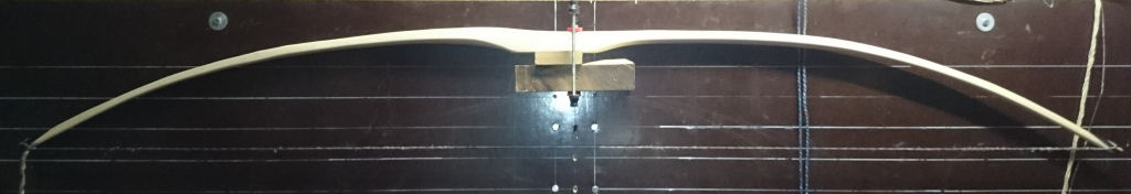

Und täglich grüßt das Murmeltier...ich bins mal wieder und habe auch wieder ein paar Tillerbilder mitgebracht.
Erstmal danke an euch Jungs, ihr seit Spitze!!!
Nun zum Thema. Ich habe noch etwas geschabt und gepumpt...und gepumpt und geschabt... . Mir fällt zwar fast der Arm ab aber was solls allein der Erfolg zählt...hoffentlich!
Was sagt ihr jetzt zum Tiller, weil ich keine gröberen Stellen mehr sehe außer vielleicht am rechten Wurfarm nach den Fadeout bis zur blauen Sehne. Ich tu mich auch mit dem deflex im linken Wurfarm schwer zu beurteilen ob der nun richtig mitbiegt oder nicht. Das läßt sich leider auf einem Foto schlecht einfangen.
MfG LR

also mir gefällts - beide WA biegen annähernd gleich viel.
Links ist halt die Kurve harmonischer als rechts, wie Illmarinen schon schrieb rechts nach der blauen Schnur ist eine leichte Schwachstelle - in dem Bereich - Finger weg.
Würde noch nicht weiter ausziehen sonder noch mal ein wenig schaben, rechts vor und nach der Schwachstelle - aber Abstand halten und ev. links angleichen.
Gruss Thomas

Ja, das hast Du richtig erkannt: rechter WA vom FO bis zur blauen Schnur biegt er noch zu wenig, bzw. da ist er fast steif. Wenn Du Dir die beiden Fotos anschaust, dann siehst Du, dass er an der blauen Schnur im Auszug nur etwa 2cm tiefer ist als auf Standhöhe. D.h. er biegt vor allem nach der blauen Schnur und da ist auch die potentielle Schwachstelle.
Jörg

Ich seh das wie Joerg, aber noch was anderes: Lass mal die Schraubzwinge weg, sonst siehst du nicht (so gut) ob die WA verschieden stark sind. In deiner Hand kann der Bogen spaeter auch zum einen oder anderen WA hin kippen.

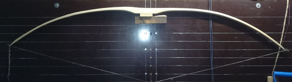

Vielen Dank für eure Kommentare. Wurden auch umgehend umgestzt. Am rechten Wurfarm nach den FO´s ganz schön was weggenommen danach noch den linken Wurfarm angepasst. Diesmal wurde auch die Schraubzwinge weg gelassen. Ist etwas fummelig aber geht schon. Ich würde ja sagen das vielleicht an den angezeichneten Stellen noch etwas weg muß, wollte aber lieber erst nochmal nachfragen.

Servus, ja wird immer besser.
Wo du angezeichnet hast ein wenig schaben, aber nicht zuviel auf einmal. Dazwischen immer Kontrolle wie sich die Wegnahme auswirkt. Ist nicht mehr viel.

Ja an den Stellen und dann noch links etwa nach einem Drittel auch noch einen Hauch.
Du könntest ab jetzt mit einem "Tiller-Klötzchen" arbeiten. Der Adamusminor nimmt in seinen Videos ein Feuerzeug. Ich nehme ein Klötzchen von ca. 5cm Länge und fahre damit am Bauch des auf ca. 17'' aufgespannten Bogen entlang. Dann sieht man am sich verändernden Abstand zwischen den Auflagepunkten schön, wo die Biegung steiler oder flacher wird.

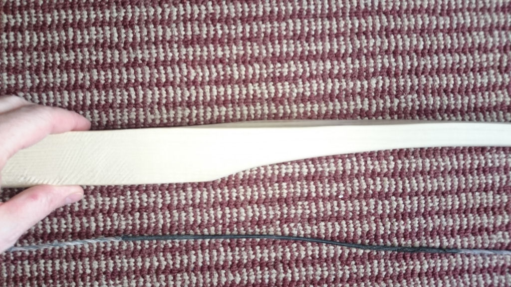

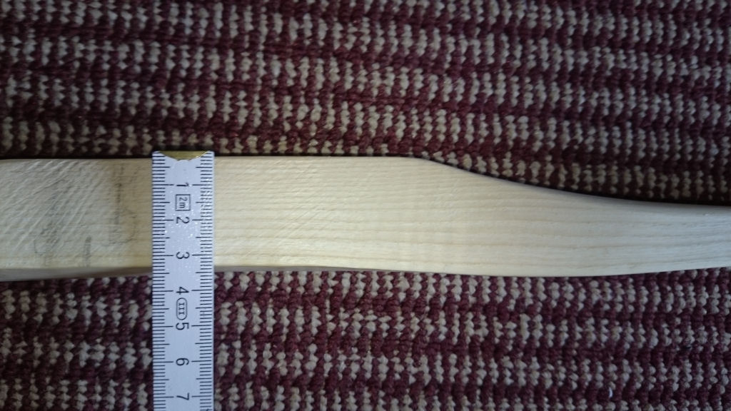

Ich hab zwar schon etliche Bögen vertillert, würde aber gern meinen Senf dazu geben. Mir gefällt die Stelle am Grff links
nicht so richtig,da wo am Fadeout diebucklige Stelle ist. Ich würde vom Grff was wegnehmen, so daß die Dicke
links genau wie rechts ist.Dann liegt der Bogen allerdings ganz anders auf dem Tillerstock. An den Bogenenden
würde er sich dann angleichen.Bevor du was machst, bitte erst die Meinung der Anderen abwarten!

Ja über den Buckel hat ich ganz am Anfang auch nachgedacht. Der Buckel ist eher nur auf einer Seite und wenn ich den Grif anpasse wird er vielleicht zu dünn. Bin mir da unsicher. Ich mach dann noch ein paar Fotos da sieht man vielleicht mehr.

Wenn den Buckel wegnimmst wird der Griff schief. Dann muss der Buckel nach oben und du bist festgelegt, welcher WA der obere wird. Da sich im Moment der rechte staerker biegt wuerd ich das bleiben lassen.

Der rechte Wurfarm bleibt auf jeden Fall der obere, weil er länger ist und wie Fatz sagt stärker biegt. Der Buckel ist eben nur einseitig sonst könnte man da was machen. Aber so werd ich den Griff dann später nur noch etwas abrunden usw.
