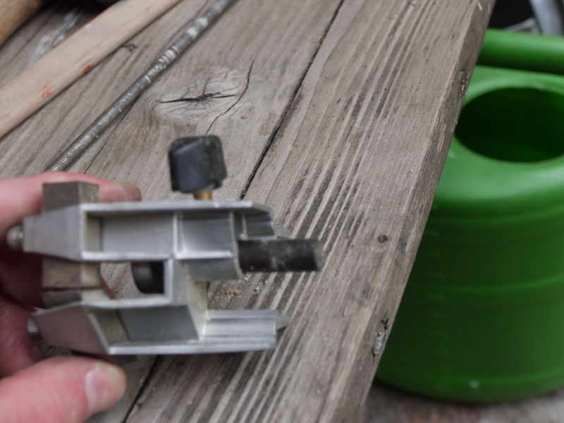

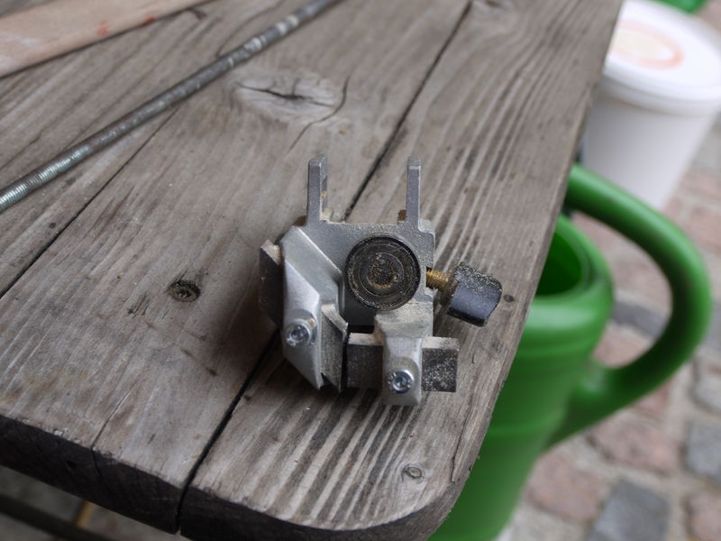

@Killerfisch: Wenn sowas baust nimm kleinere Lager. Meine sind ein bissl fett. Hab ich halt grad rumliegen gehabt. Die hab ich in der Arbeit mal irgendwo ausgeschlachtet.
Was auch ned bloed ist, ist die Version wo die seitlichen Lager 90Grad gedreht sind und ihre Achse zum Einstellen geklemmt werden kann. Ich hab aber keine Fraese, deswegen waer das fuer mich ein ziemlicher Aufwand geworden. So kann ich halt nur Saegeblaetter fahren, die minimal so breit sind, wie die Lager dick, weil die hinterer Rolle nicht weit genug nach vorn geht. Ist halt so, weil ich die haelfte der alten Fuehrung wiederverwendet hab. Wenn man die Roller etwas tiefer setzt, so dass sie an den seitlichen vorbeikommt, ginge das.

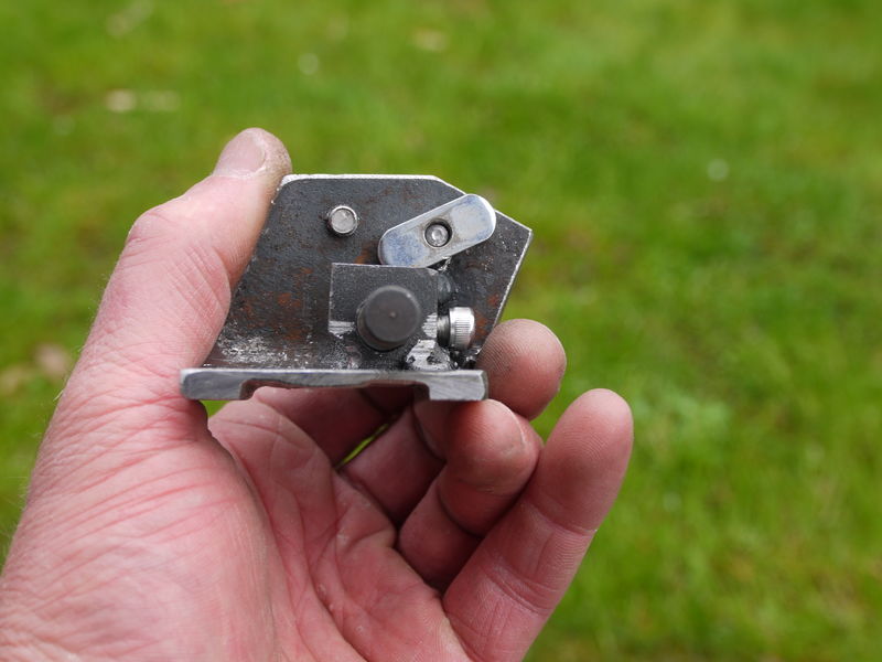

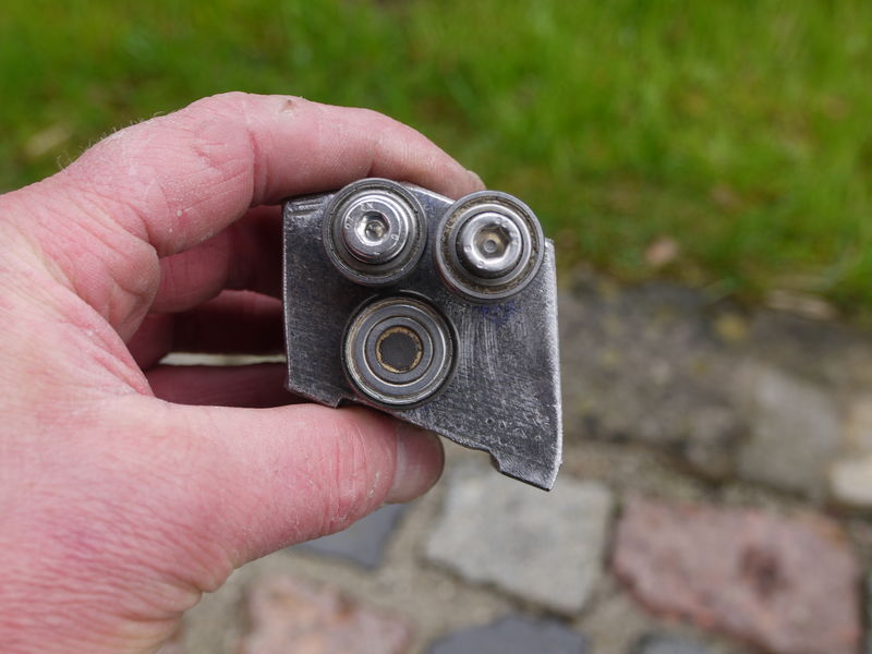

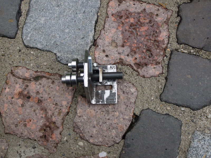

Weil nix laenger als ein Provisorium lebt, hab ich das ganze heut nochmal gscheit gemacht. Die alte Fuehrung komplett weg und das ganze mit kleineren Lagern (da muss ich noch eins bestellen) und so, dass die hintere Rolle an den seitlichen vorbei geht. Bevor einer damit kommt: Bohren, Flexen und Schweissen kann ich. Feilen nicht. ;)
Die originale oben muss irgendwann auch noch dran glauben:

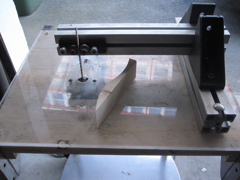

ich habe mich auch einige Zeit mit so ner Hobbybandsäge herum geschlagen - ein Fiasko. Mehrere zerschnippelte Handteile und sonstiges Brennholz brachten mich zu der Erkenntnis - etwas g'scheites muss her. Leider scheiterte dies aber entweder am Preis oder am nicht vorhandenen Platz.

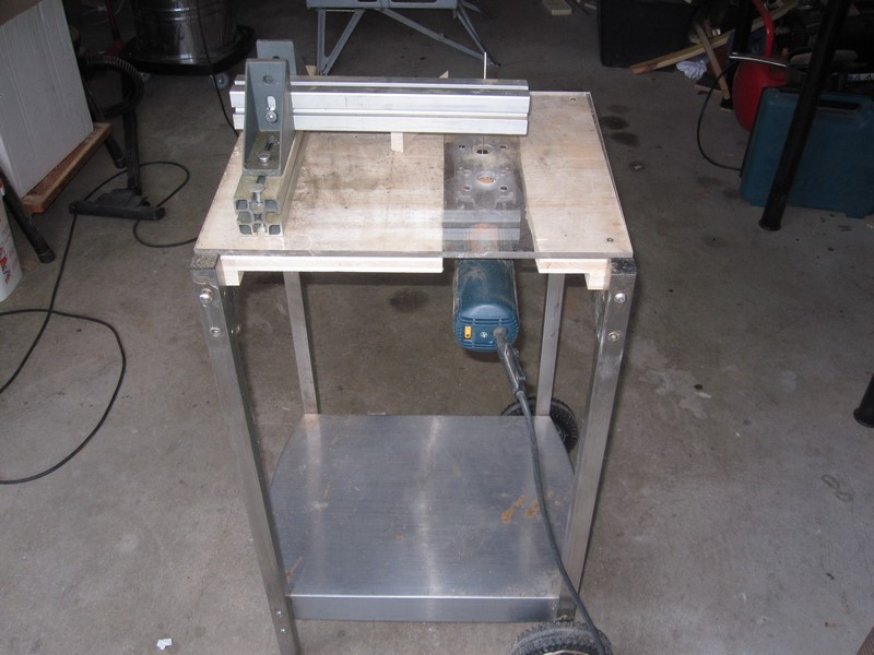

Als ich nun letztens meinen alten Gasgrill zum Recyclinghof bringen wollte, kam mir ne Idee. Mit einer alten Stichsäge und ein paar Teilen aus dem Vorrat, habe ich schnell das Teil unten zusammen geschraubt.
Ist natürlich nichts um Staves damit auf zu sägen, aber für die Laminierer und deren Bedürfnisse reicht es üppig.
Eiche, Buche sind kein wirkliches Problem - einzig Cobam hat die Säge in den Grenzbereich gebracht. Aber das verarbeitet man ja auch nicht so oft. Richtig justiert sind die Schnitte absolut rechtwinklig und sauber.
Ich brauch jetzt keine Bandsäge mehr. :)
