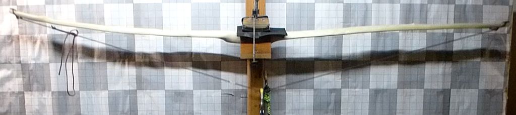

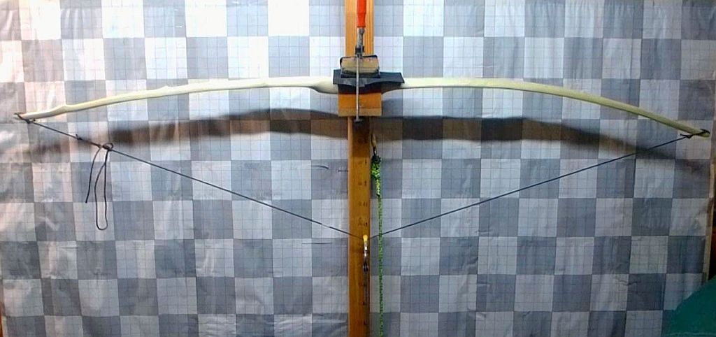

So, ich hab weiter gemacht.
Zwei Bilder vom tillern: und noch 680g. Der Weg ist noch lang ...

Re: Saplingbow 10, Roby-Nie, Holunder
Ich drücke die Daumen.
Bei den 2 HLDs die ich bis jetzt versucht habe empfand ich das Tillern als sehr anspruchsvoll im Vergleich zu einem normalem Bogen.
Frag mich grade - wie tillert man so ein HLD denn eigentlich? Man hat da ja einige Optionen...
Schabst du nur an der Oberkante von dem Profil oder minimierst du die Wandstärke der Schaufel ein bisschen?
Man könnt sogar auch nur am tiefsten Punkt des Profils ein bisschen kratzen, dass es sich geschmeidiger aufspreizt beim Biegen... Wie denn nun? Wie entscheidest du denn was du wo machst?
Ich tillere über die Dicke der Wa und zwar gleichmäßig über den gesamten Querschnitt.
Die Kanten lasse ich dabei unangetastet. Die hab ich am Anfang von Fades zu Tip absteigend zugeschnitten. Wenn ich da jetzt rangehe, bekomme ich im seitlichen Profil Dellen.
Über die Höhe der Kanten werde ich vielleicht noch generell Zuggewicht runterholen müssen, dann aber gleichmäßig über die komplette Länge der Wa.
Ich denke, wenn ich nur die Mitte schwäche, dann laufe ich Gefahr, dass er sich in der Mitte spaltet. Simon hatte als Tip geschrieben, dass die Dicke zu den Kanten geringer werden sollte, also die Mitte der dickste Teil sein muss. Ausserdem schreibt er, dass der Wurfarm ein Verhältniss von Breite zu Dicke von 3:1 haben soll. Da hab ich noch ein wenig Luft.
Es bleibt spannend.
Es bleibt spannend.
Stimmt, das ist wirklich mal eine interessante Sache! Und jetzt wo du sagst, dass der tiefste Punkt der WA am dicksten sein muss, macht das natürlich Sinn, wenn man bedenkt, dass dort die Biegung eindirektional -(oder wie man dem sagt) bleibt, die Seitenwände aber gewissermassen doppelt gebogen werden. Denke mir, dass das der Grund ist, warum die Wände nie richtig senkrecht zur Biegung stehen dürfen, wenn man nicht den Bogenbruch provozieren will? (Kenne Simons Querschnittszeichnung für HLD's)
Servus, interessantes Design, aber sicher schwierig zu Tillern.
Wie stark sind die WA an den Seiten?
Schwer zu messen mit den gerundeten Kanten, aber ich würde sagen von 8 auf 5mm (Fade zu Tips).
