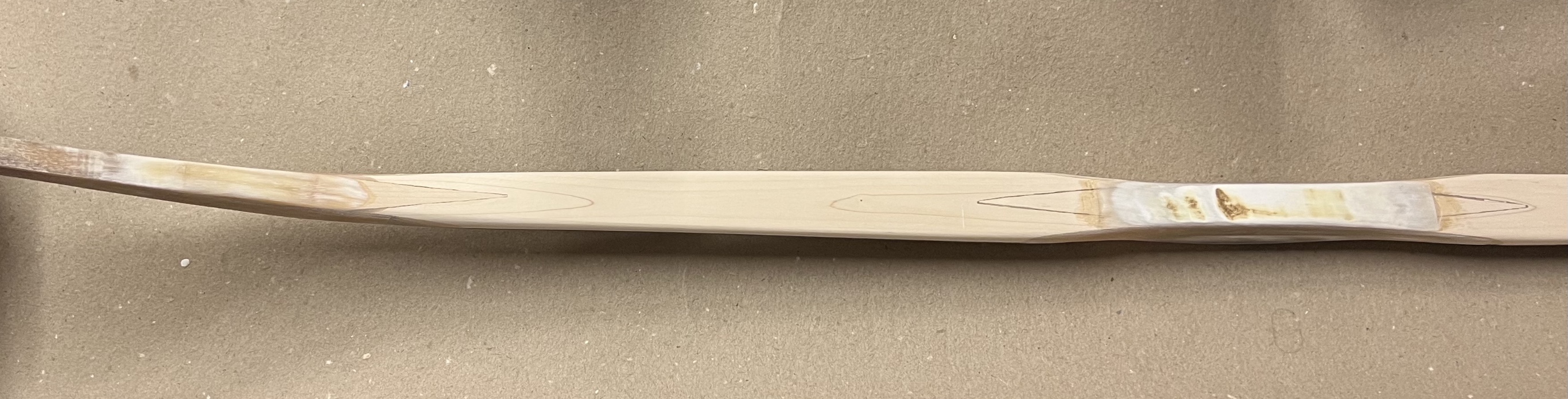

Saplingbow 15, Chirurg
Beiträge: 3779
Hat gedankt: 182 Mal
Hat Dank erhalten: 60 Mal
Re: Saplingbow 15, Chirurg
Großes Tennis!
Beiträge: 8718
Hat gedankt: 1063 Mal
Hat Dank erhalten: 185 Mal

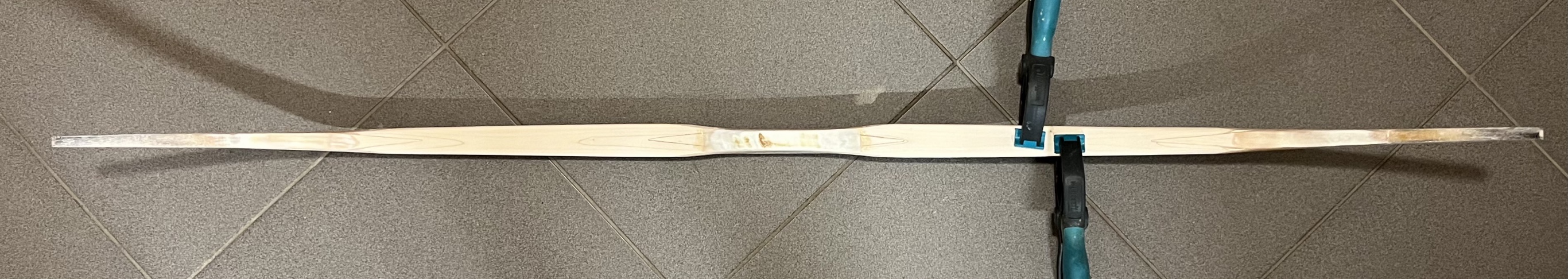

Ohne Zahnung, richtig?
Beiträge: 1364
Hat gedankt: 131 Mal
Hat Dank erhalten: 369 Mal
Ja, ohne Zahnung, ich schleife nur mit 50iger Körnung, in meiner Gewichtsklasse und weil ich nicht am Limit baue, halte ich es nicht für notwendig.

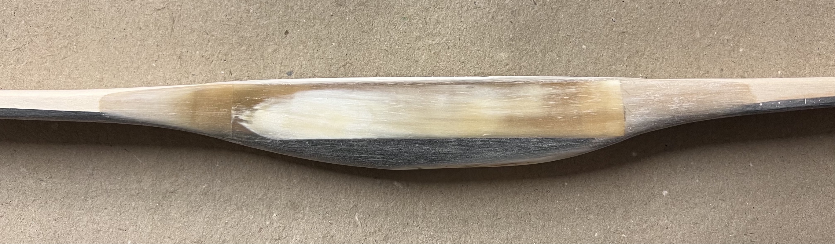

Schneidest du das Horn an der Bandsäge? Wenn ja wie fixierst du es und machst du das mit dem normalen Sägeblatt für Holz?
VG Michel
Beiträge: 1364
Ja, säge ich mit der Bandsäge, normales Sägeblatt, schmal, wichtig das Horn muss fest aufliegen, sonst rumpelts dabei

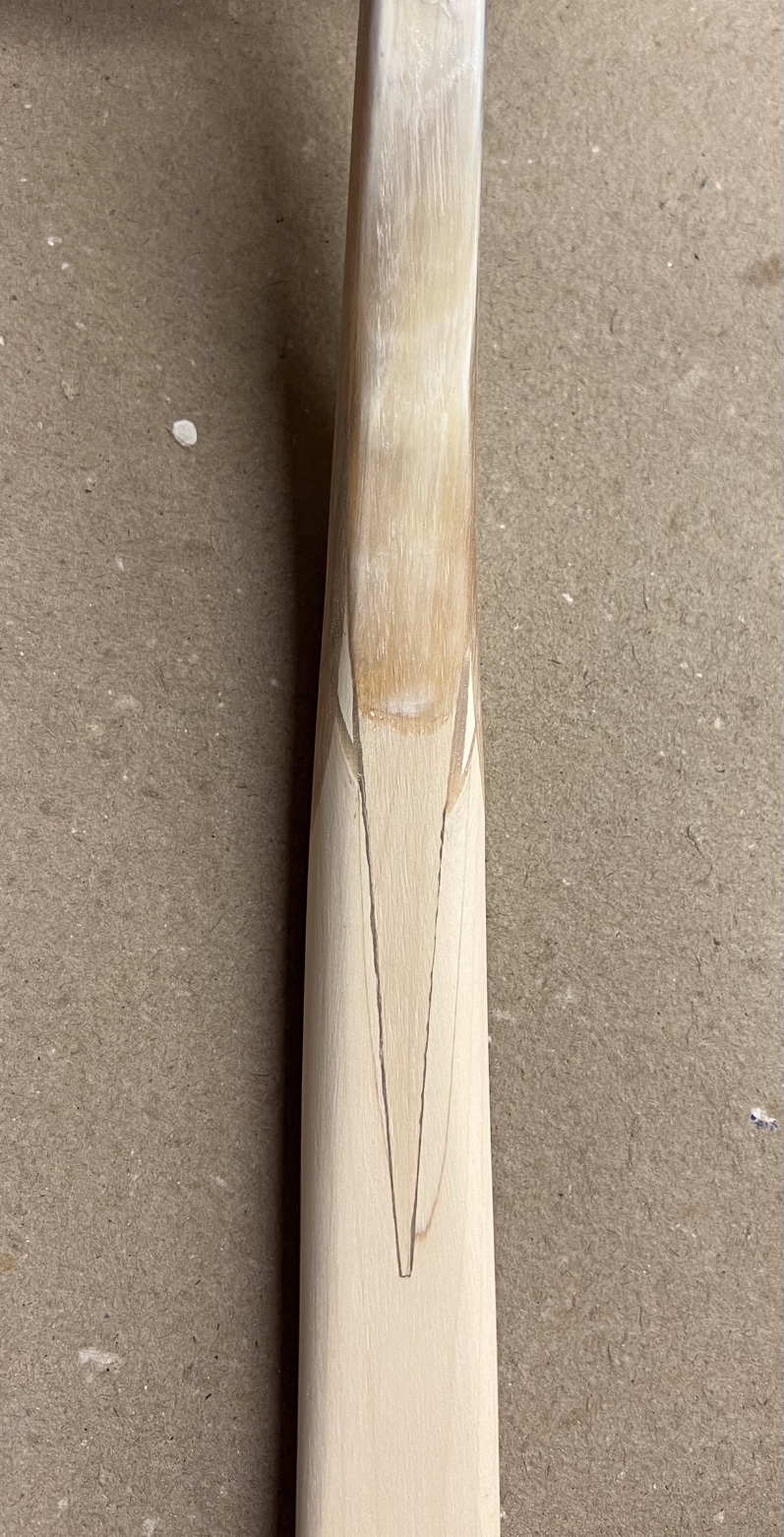

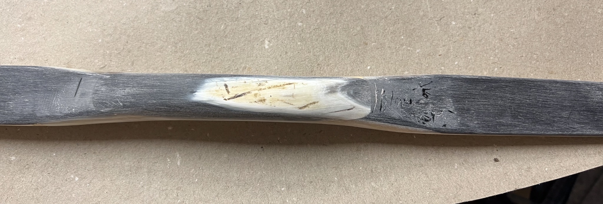

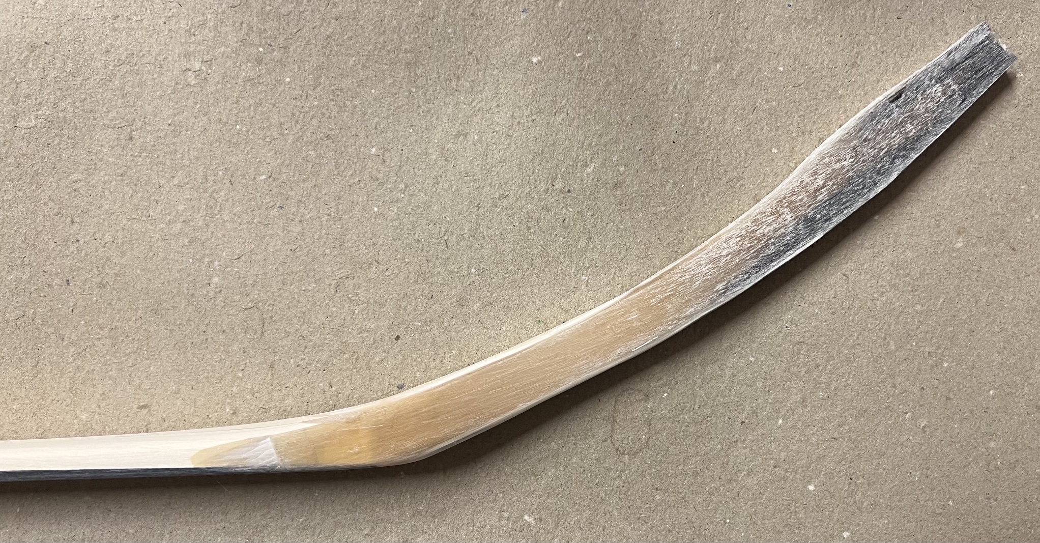

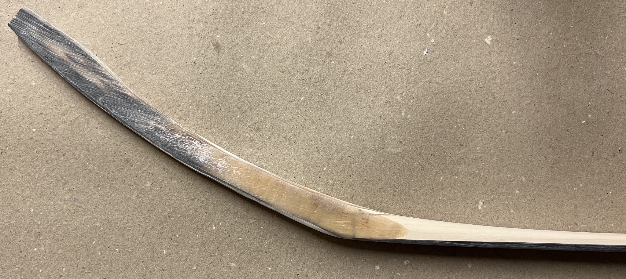

Heute habe ich die restlichen, gestern Abend noch begradigten Kuhhornplatten im Griff-und Tipbereich mit Epoxy aufgeklebt und in der Sauna ausgebacken. Danach alles verschliffen. Von den aufgeklebten Formklötzchen im Griff-und Tipbereich ist nicht viel übrig geblieben. Die Tipenden sind noch nicht verschliffen, weil vielleicht noch Korrekturen in der Ebene notwendig sein könnten. Als nächstes heißt es Sehnen zupfen. LG Stephan

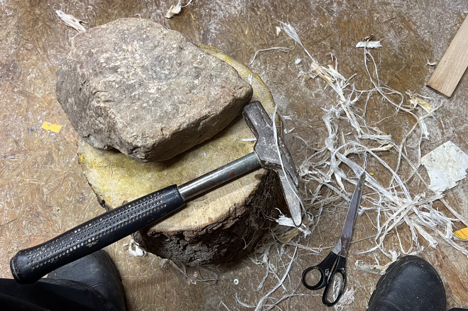

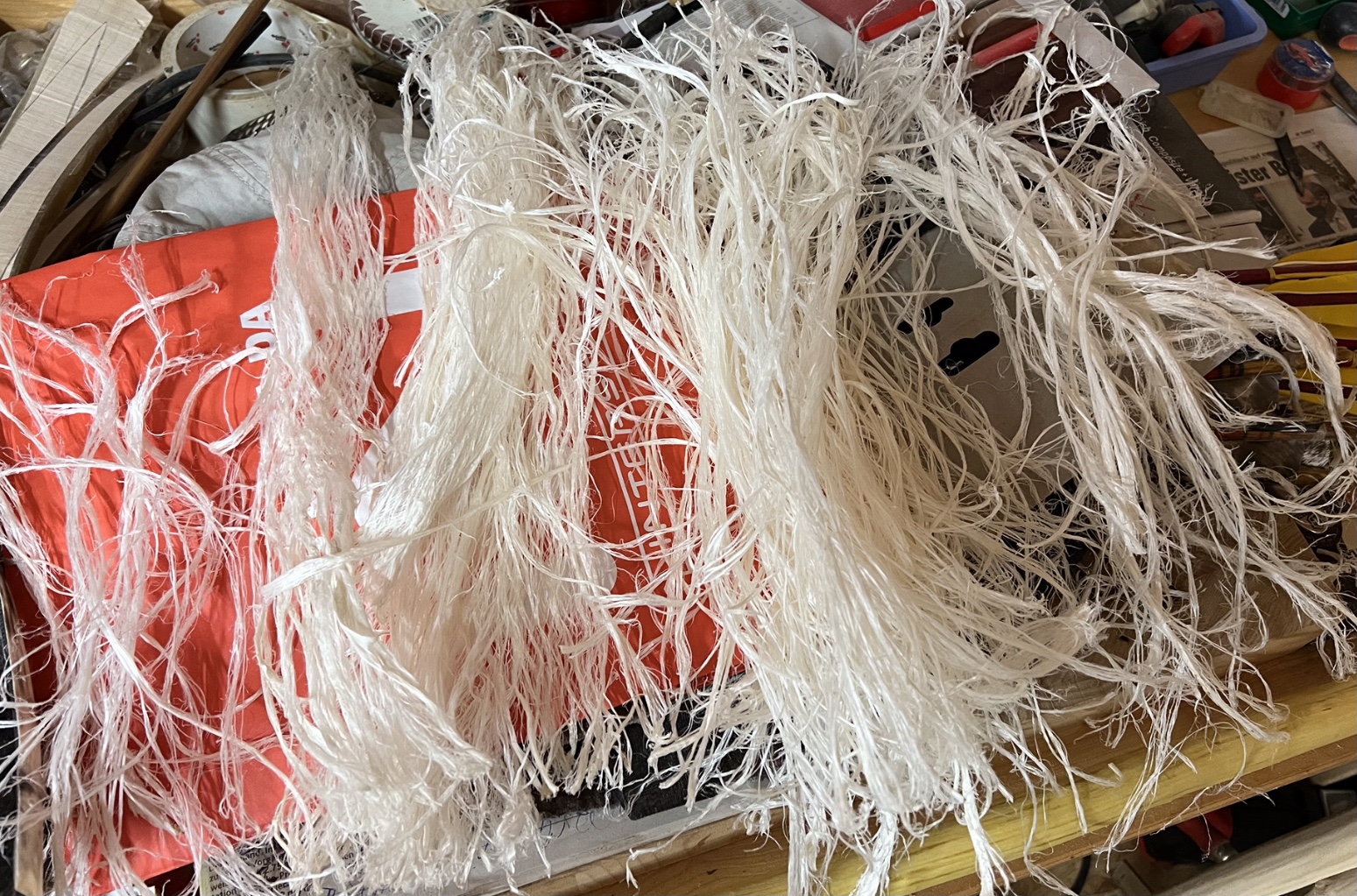

Heute gehämmert und gezupft, 8 Straußensehnen sind vorbereitet, habe leider erst am Mittwoch Zeit zum Aufkleben.
