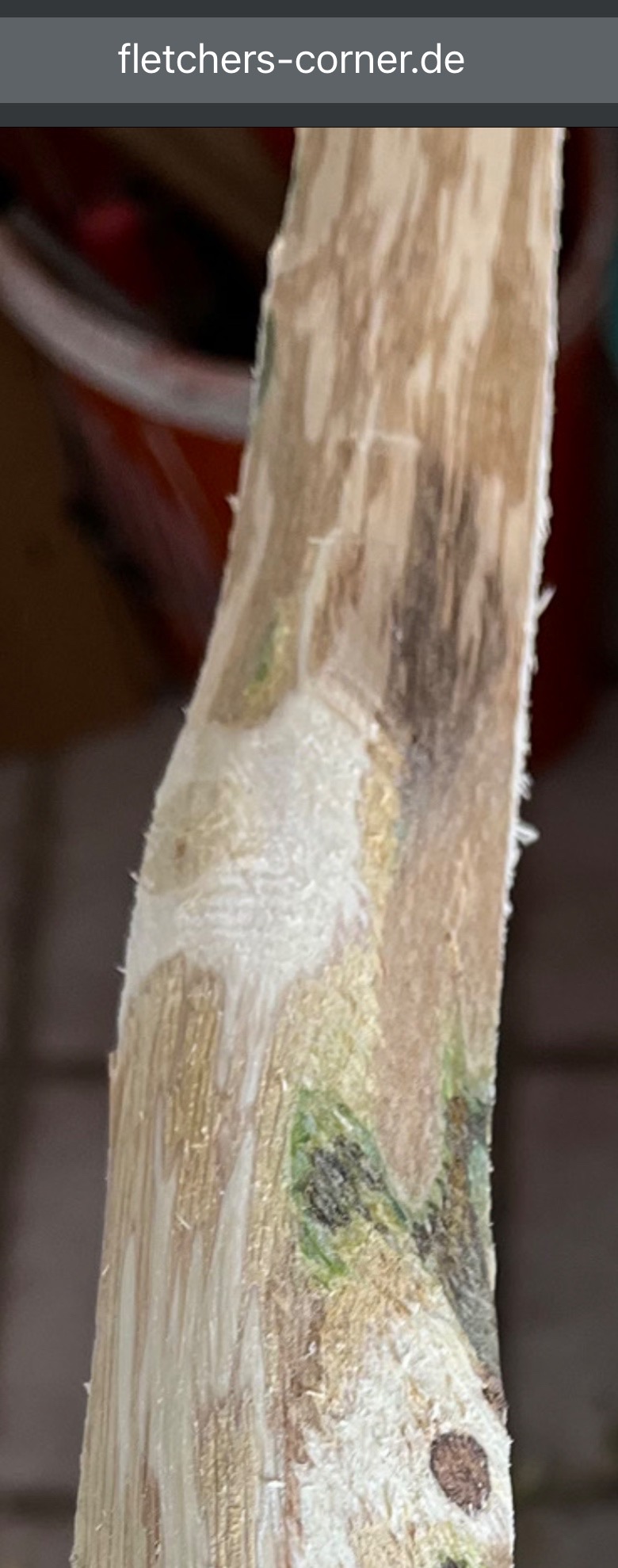

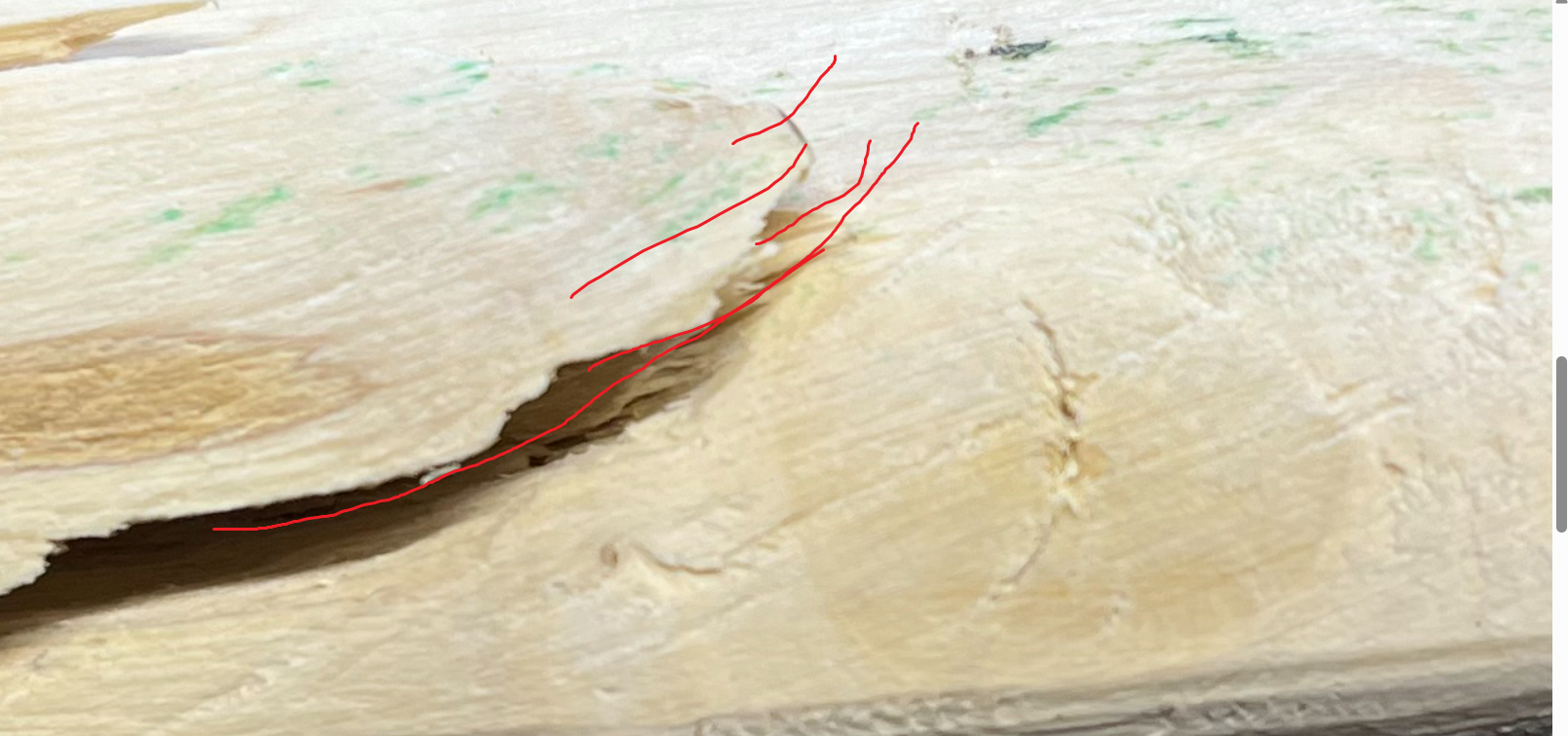

Haste den Ast am Rücken platt gemacht? :o
Falls ja, siehe 2. Hälfte von Martins Beitrag hier: viewtopic.php?p=605265#p605265
Hier sieht man die Fasern ja komplett rauslaufen. Ich hätte über so ne Stelle Glasfaser und ne Epoxywicklung drübergehauen vor irgendwelchen Biegeversuchen :-[

Ich tippe darauf, dass das der Bauch ist... wenn ja, würde ich gerne den Rücken sehen....

Sicher? Ich wag ja zu behaupten, das Braune da sind Bastreste :-X

Sehr ärgerlich und schade...
Ich denk auch dass das der Bogenbauch ist.. rechts sieht man das FO hochlaufen
Wenn es der Bogenrücken wäre, wäre da ja auch kein so plattgeraspeltes Astauge ;)

MrCanister123 hat geschrieben: 20.01.2026, 11:06 ….rechts sieht man das FO hochlaufen
Äh der Griff setzt unten an, auf der Bauchseite, ergo sehen wir den Rücken ???
Ich wette der da wars:

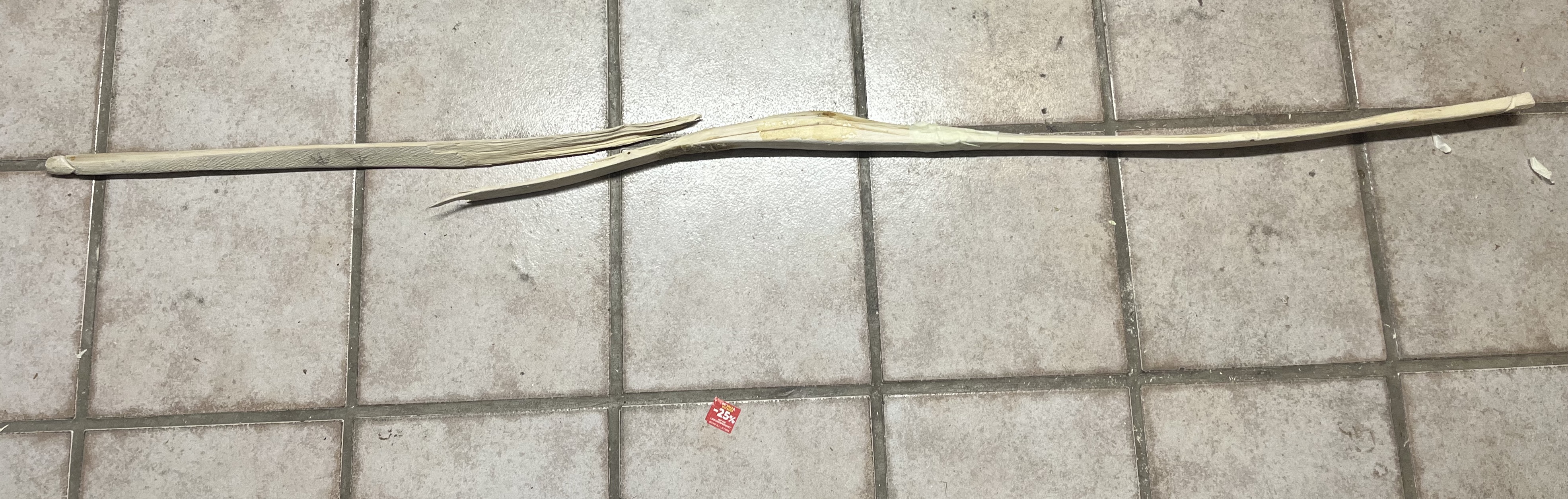

Der Bruch ging vom Rücken aus, das Bild zeigt den Rücken im Griffbereich.
Geplant war ein Sehnenbacking, vorher wollte ich ihn auf Standhöhe tillern, dabei ist er gebrochen.
Der Griff sollte steif sein.

Benedikt hat geschrieben: 20.01.2026, 11:10 Äh der Griff setzt unten an, auf der Bauchseite, ergo sehen wir den Rücken ???
Hast du Recht, ich hab den Fadeoutbereich falsch eingeschätzt weil ich die Bilder davor nicht im Kopf hatte ??? >:)

Es waren ja nur so um die 25 # Zuggewicht bei Standhöhe, dachte das hält schon.
Hainbuche ist halt extrem empfindlich auf Zug.
Für das Projekt wäre halt ein möglichst astfreis Stück besser gewesen, oder man setzt den Bogen aus zwei Teilen zusammen, Spleiss im Griff.
Der Plan ist, jetzt vernichte ich den Douglasienast. ;D
Neues Holz ich sicher nicht mehr, ist mir zu Kalt im Wald.

Hmm, ich hätte viel mehr um den Ast herum stehen lassen und den, wenn denn überhaupt, direkt vorm Sehnenbacking so weit abgetragen. Hainbuche is halt echt ultraempfindlich, was auslaufende Fasern auf Zug angeht.
Ja da kann ich nur zustimmen, der Stamm war halt sehr dünn und viele Äste, war halt nicht optimal für den Zweck.

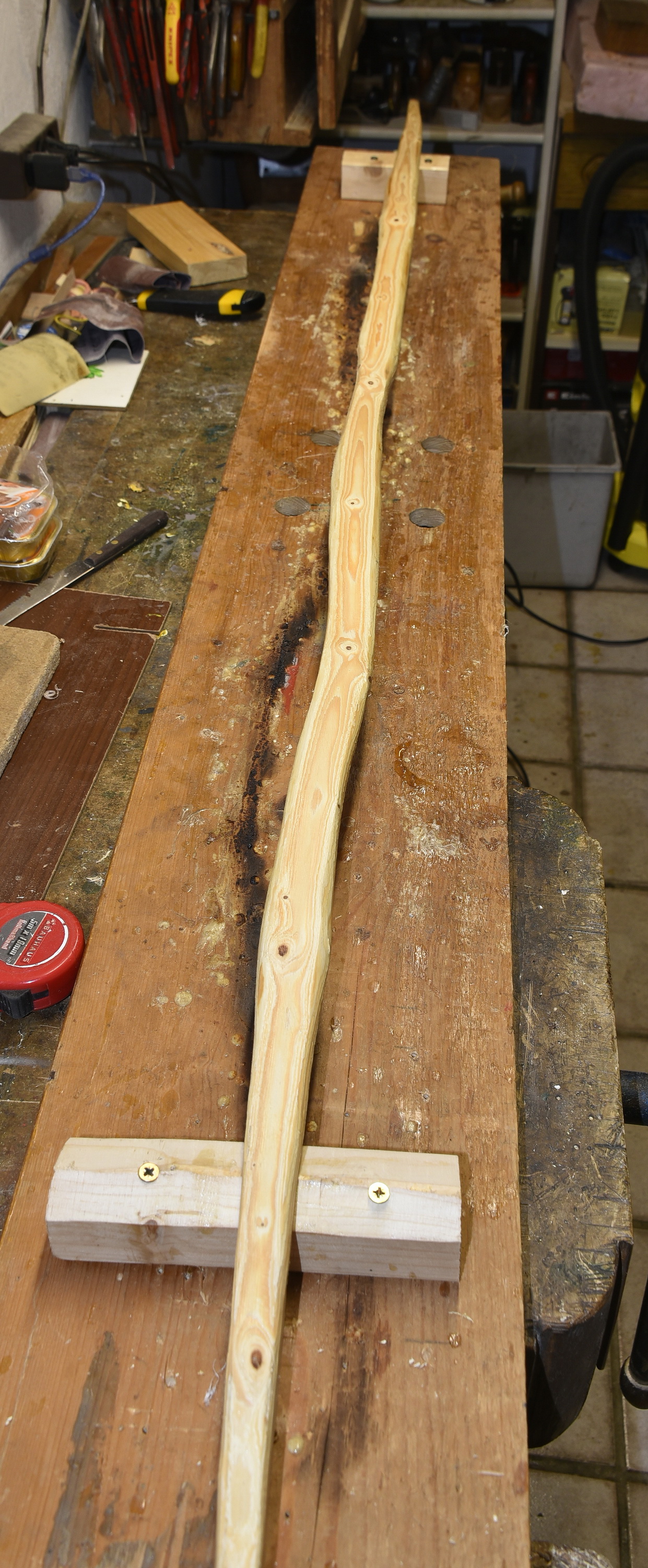

Heute wurde der Douglasienast grob vorgetillert.
Ich hab ihn auf 176 cm gekürzt, das Design ist propellerförmig, schmaler Griff, WA Breite 3,5 auf 1,5 cm.
Da am Rücken auch kein durchgehender Ring ist, hab ich ihn nicht aufgespannt, es ist deshalb schwierig das Zuggewicht zu schätzen.
Er hat momentan 500 g, vermutlich wird er nach dem Sehnenbacking noch etwas mehr als 40# haben.
Hoffentlich kommt der Deflex durch die Sehnen auch weg.
Grundiert habe ich ihn mit verdünnten Hasenhautleim, am WE kommt eine Lage Sehne drauf.
Beiträge: 6692
Hat gedankt: 265 Mal
Hat Dank erhalten: 369 Mal
Re: Saplingbow 18, schnabelkanne, Hainbuche, Berberitze,Douglasie
schnabelkanne hat geschrieben: 21.01.2026, 12:17 Hoffentlich kommt der Deflex durch die Sehnen auch weg.
Must halt darauf achten, dass das Konstrukt leicht reflex aufgespannt wird. Ansonsten bauen die Sehnen den Deflex aus.
Am besten vorm belegen das Holz 1-2 cm Reflex aufspannen.
Das kann dann beim wickeln mit dem Hosengummi etwas fummelig werden.
Kannst natürlich auch deflex mit Sehnen belegen und dann erst reflex ziehen und trocknen lassen. Dabei weißt halt nicht, ob die Sehnen sich ausreichend zusammen ziehen, um den Deflex zu entfernen.
Wird schon klappen.

Ich glaube der Douglasie tut der Deflex gut. Ich würde den Bogen ohne Vorspannung mit Sehne belegen und ihn 2 Tage trocknen lassen, dann erst einspannen, nur so weit, dass er gerade ist.
Beiträge: 6223
Hat gedankt: 73 Mal
Hat Dank erhalten: 224 Mal
Chirurg hat geschrieben: 22.01.2026, 21:16 Ich glaube der Douglasie tut der Deflex gut. Ich würde den Bogen ohne Vorspannung mit Sehne belegen und ihn 2 Tage trocknen lassen, dann erst einspannen, nur so weit, dass er gerade ist.
Ja, ich mach mir keine große Hoffnung dass daraus ein Bogen wird.
Da ist vielleicht etwas Deflex gar nicht so übel.
Ich werde ihn beim Belegen nicht Reflex spannen, ist einfacher wie Neumi auch schrieb und erst nach dem Einwickeln etwas gegenspannen mit einer Zwinge, nur 2 bis 3 cm.

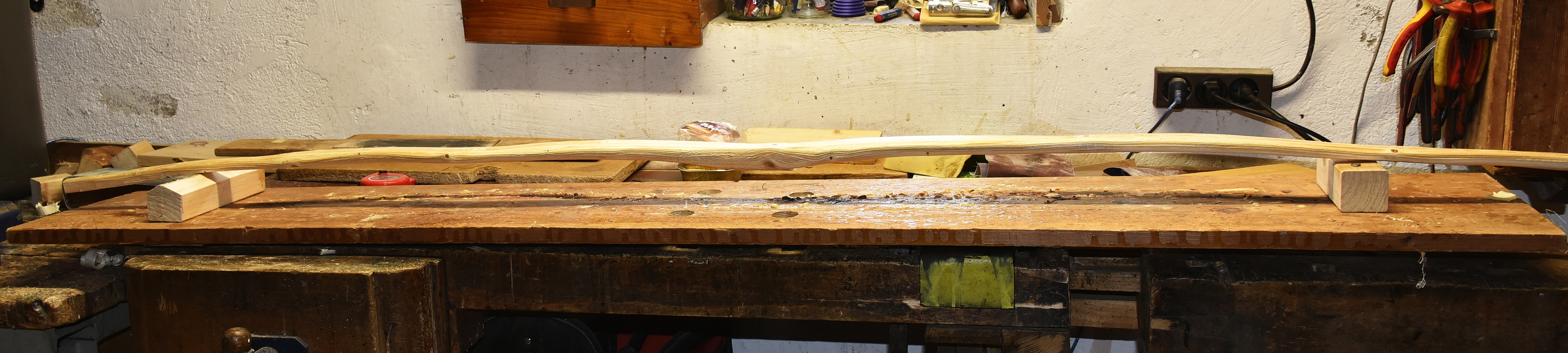

Der Douglasienast hat gestern ein Sehnenbacking bekommen (Bilder folgen).
Der Ast war leicht Deflex und sollte eigentlich durch das Backing gerade werden, zu meiner Überraschung ist das Gegenteil eingetreten.
Der Deflex hat sich durch das Sehnenbacking noch verstärkt, obwohl ich ihn Deflex eingespannt habe.
Er hat jetzt ca. 7 cm Deflex, ist schon erstaunlich wieviel sich so ein Ast verzieht.
Hab ihn jetzt wieder Deflex eingespannt, hoffe er wird wieder gerade, dämpfen kann ich jetzt nicht mehr.
