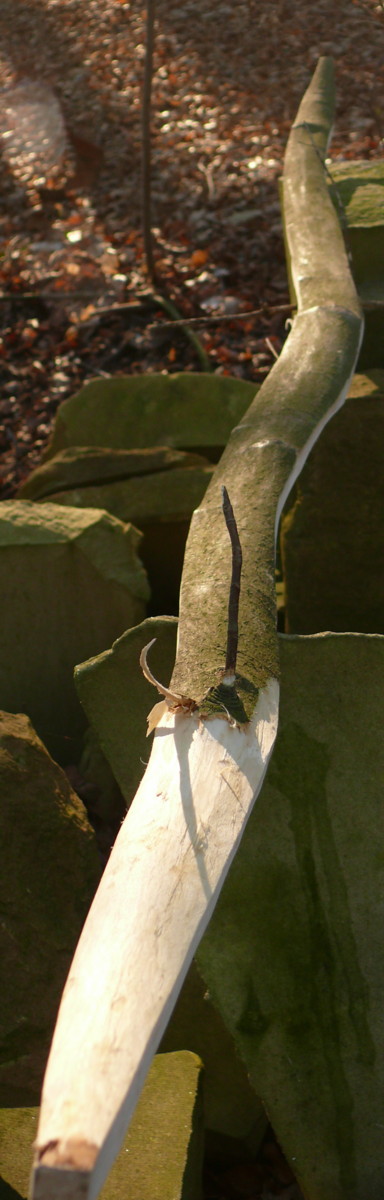

@zacki: Der ist aber schon schief auf dem Tillerstock, oder???
Re: "saplingbow" Bogenbauturnier Nr 4
@Zacki leg am Griff einen Keil unter dann liegt der grad, sonst hast durch die unterschiedlichen Schenkellängen der Sehne nachher einen ungleichen Tiller

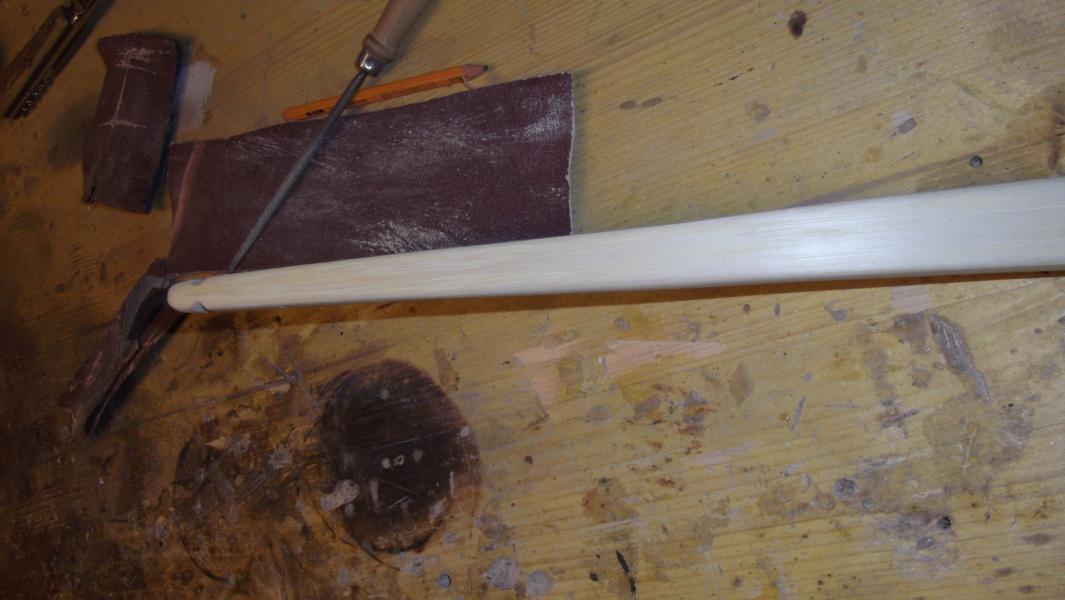

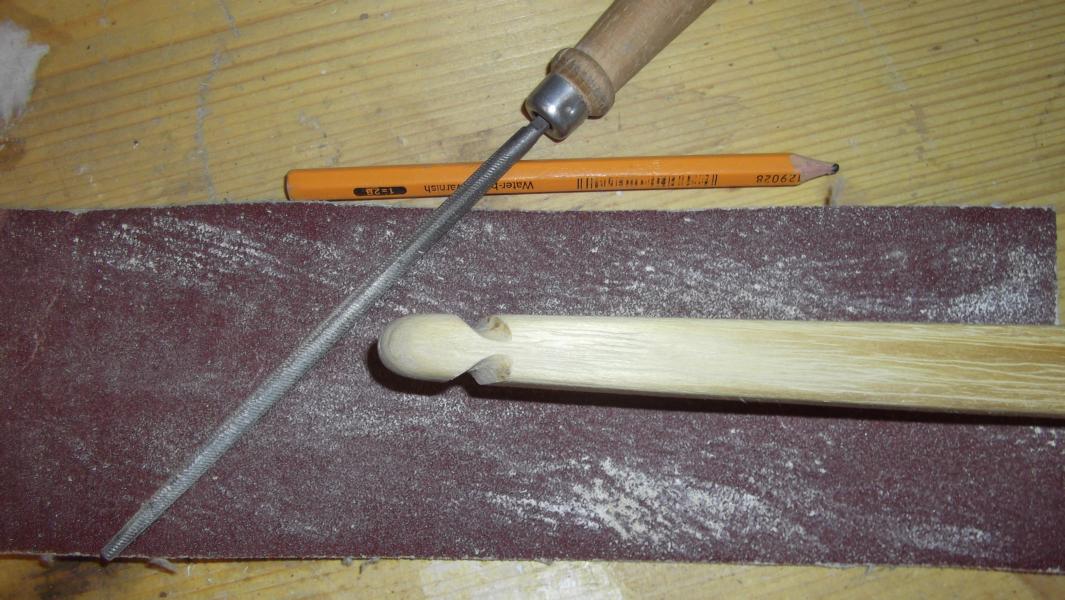

Auch bei meiner Robinie Nr 1 ist nicht viel passiert. Trocken ist sie...nur mit dem Tiller werde ich auch
hier noch einige Tage warten. Die äussere Form ist auf Endstand.
Mittlerweile habe ich die Nocks gefeilt , den Rücken sauber geschliffen und die Kanten etwas gerundet.
Nächste Woche dann mehr.
zu Post 3

Ja, das habe ich auch geschrieben.Gornarak hat geschrieben:@zacki: Der ist aber schon schief auf dem Tillerstock, oder???
Danke für den Tip. Hatte gerade keinen beim knipsen zur Hand.Chirion hat geschrieben:@Zacki leg am Griff einen Keil unter dann liegt der grad, sonst ...

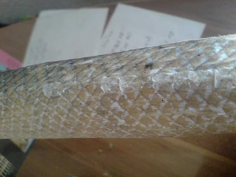

so hab mal Bogen geschliffen und Lachshautbacking aufgebracht.
So zur Zubereitung:
Lachs filetieren und Haut abziehen.
Haut waschen und Schuppen mit Finger abreiben.
Innenseite mit Messer ausschaben.
Haut trocknen zum aufbewaren.
Beim benutzen wieder einweichen und mit normalen Spülmittel gewaschen.
Dann mit Verdünnung eingesift und mit kleiner Bürste abgeschrubbt.
Nochmal abgewaschen abtupfen und aufleimen
