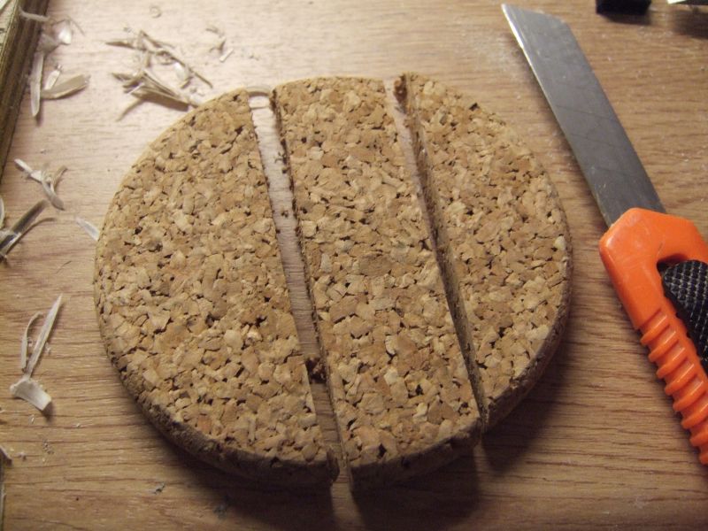

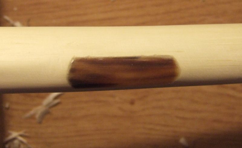

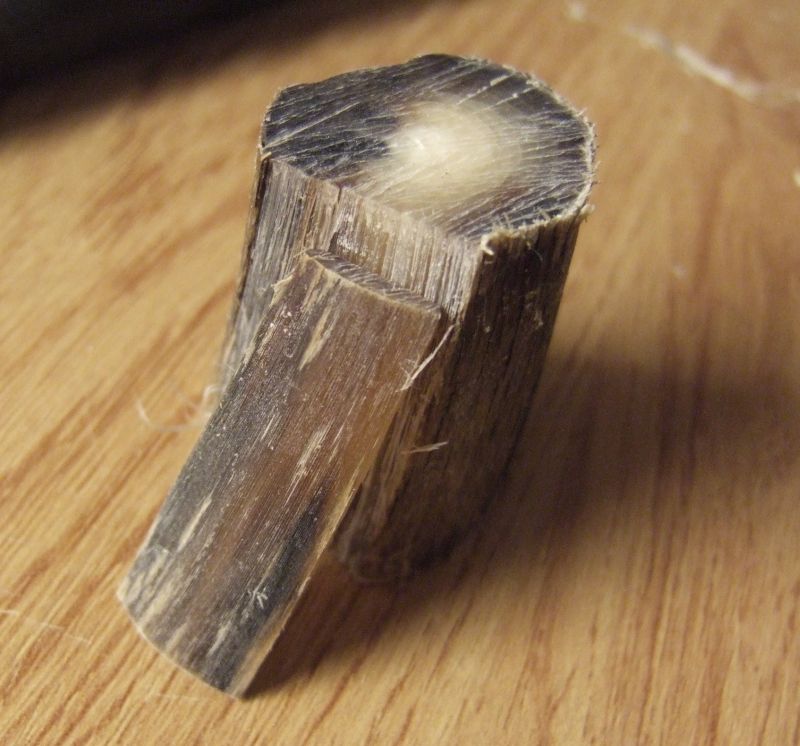

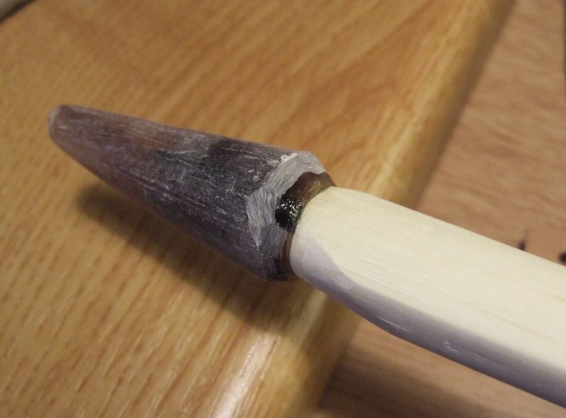

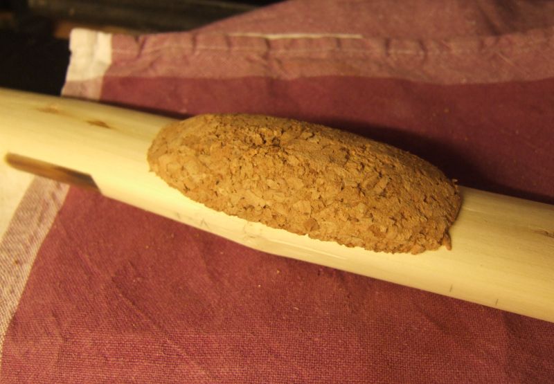

Hasel-ELB, Beitrag 7
Beitrag von Archerbald »
zum Beitrag 6
Hi,
mein Fortschritt in dieser Woche: die Hornnocken verklebt, ein Arrow-Pass eingelegt und den Griff unterfüttert.
Im Detail:
  • mit dem Winkel des konische Ausreibers hab ich mir eine kleine Schablone gemacht, und damit die Bogenenden zunächst mit der Japansäge 4-eckig und dann mit der Feile rund gemacht.
  • das Horn entfettet und mit Endfest-300 (Horn, Holz und Kleber mit der HLP angewärmt) verklebt.
  • einen arrow-pass aus Horn eingelassen
  • einen alten Korkuntersetzer zu einer Griffverstärkung verwurstet (mit Patex geklebt)
Archerbald
Griffverstärkung aus Kork
Korkuntersetzer zerlegt

Horn für arrow pass eingepasst
Hornstückchen für arrow pass abgespalten
Nocken aufgesetzt und verklebt
