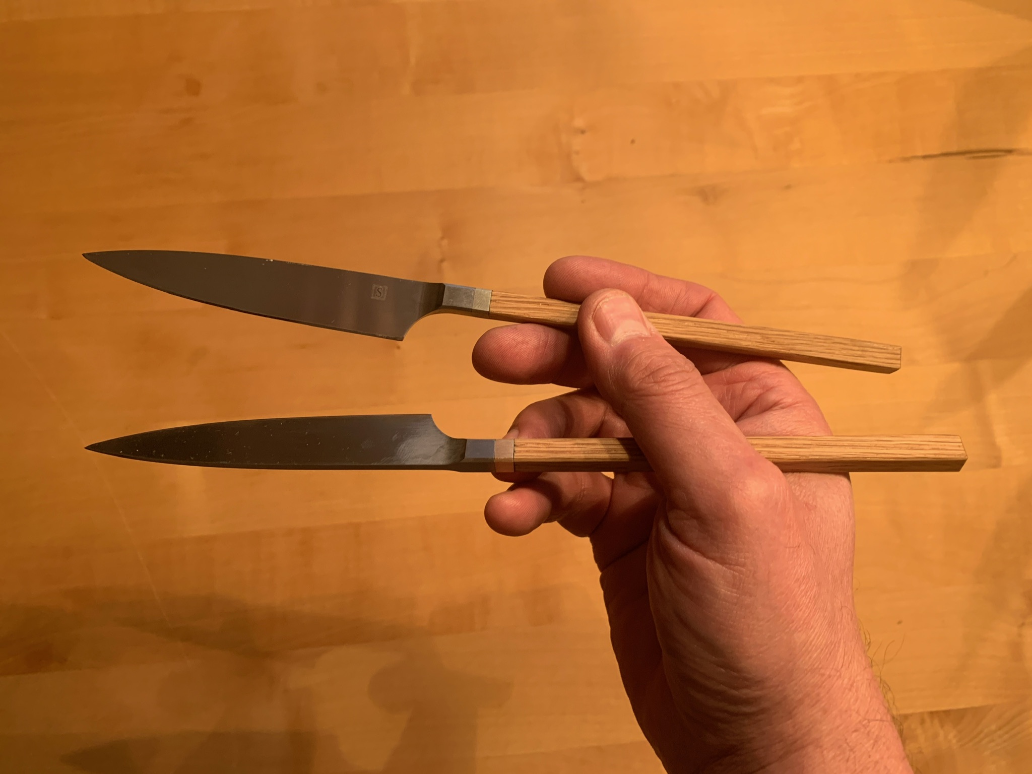

Sehr elegant...
Spontan dachte ich: Perfekte Symbiose zwischen Besteck und Ess-Stäbchen...
- Holzbieger
- Beiträge: 1100
- Hat Dank erhalten: 19 Mal
Hallo Rabe,
Du bist nicht der erste der das sagt, ich stelle meine Messer auch in der Bladecommunity vor, dies war einer der ersten Kommentare.
Das sieht dann so aus.
Ich hab das Bild auch einem früheren Kollegen in China gezeigt, er hat schallend gelacht.
Roland
Roland

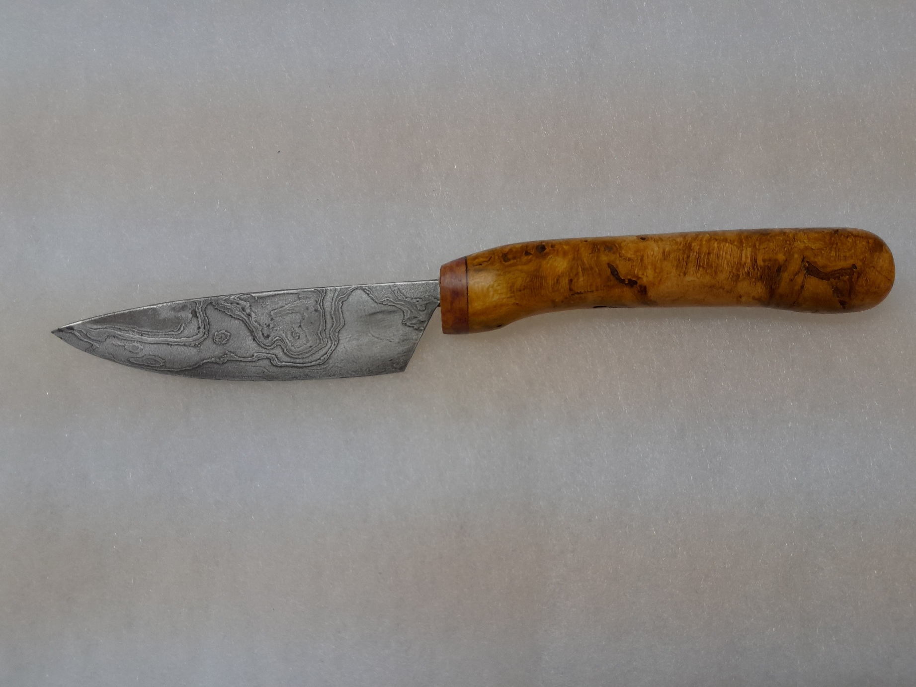

So die letzte Klinge die noch rumlag verbastelt. Die Klinge habe ich vor über einem Jahr schon geschmiedet und einiges falsch gemacht. Dadurch ist sie auch net ganz grad geworden nach dem Härten und die Form ist mal wieder etwas aus dem Konzept geraten.
Den Griff habe ich so gestaltet wie er Mama gut in der Hand liegt. Sie schneidet Zwiebeln und Co immer noch mit so kleinen Messern
. Als Holz habe ich eine Wildkirschenmaßerknolle verwendet und als Abschluss Zwetschge.
Lg Tom Tom
Lg Tom Tom

Hallo Tom Tom,
nicht mein Stil aber trotzdem nett geworden. Das Holz ist allerdings der Hammer.
Selbst gemacht ist immer gut und ich bin mir sicher Mama hat sich gefreut.
Verbogene Klingen kann man wieder richten / gerade bekommen. Das geht gut wenn Du noch Schleifzugabe auf der Klinge hast.
Die Klinge muss angelassen sein, nicht direkt nach dem härten machen.
Was Du brauchst sind:
- Idealerweise ein Amboss, oder einen ambossähnlichen Stahlklotz mit gerader Bahn
- Einen Kugelhammer mit möglichst kleinem Kugeldurchmesser
- Ein Lineal
- Etwas Feingefühl und etwas Geduld
Mit dem Lineal prüfst Du and Deiner Klinge wo der Verzug ist.
Dann legst Du die Klinge auf Deinen Amboss und zwar mit der Konkaven Seite nach oben.
Nun nimmst Du den Kugelhammer und gibst leichte Hammerschläge auf diese Stelle. Die Schläge rundum verteilen und nicht mit viel Kraft schlagen. Lass den Hammer arbeiten.
Immer wieder prüfen wo der Verzug ist und wie sich die Klinge verändert.
Die funktioniert bei mir immer wenn der Verzug nur leicht ist.
Mann könnt das auch mit einem Kerbhammer (habe ich selbst keinen) machen, das ist allerdings recht aggresiv und hier besteht die Gefahr das die Klinge bricht.
Roland

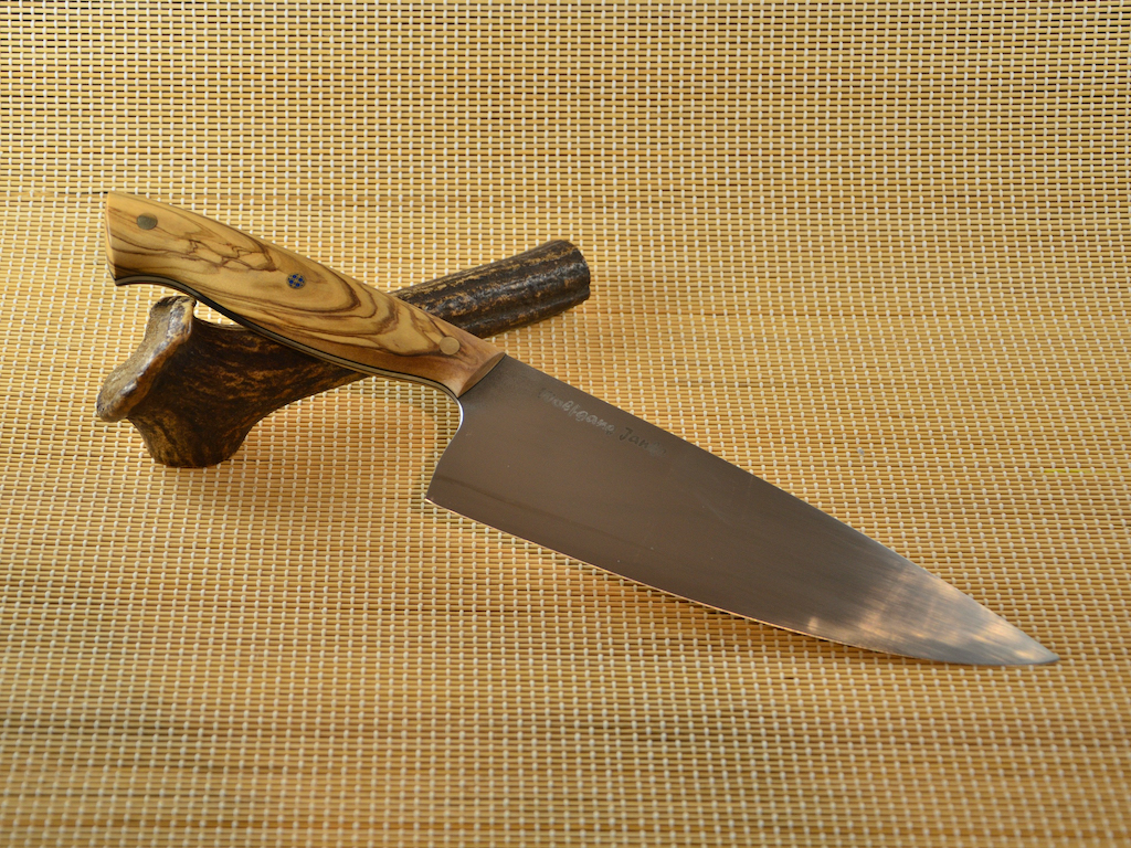

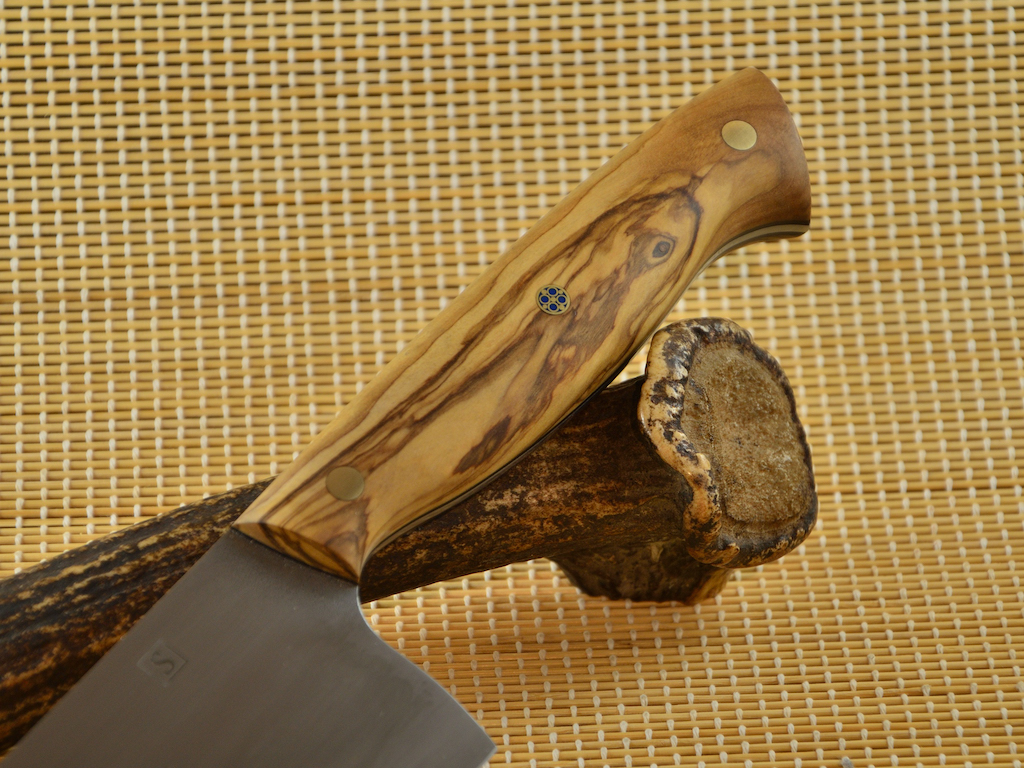

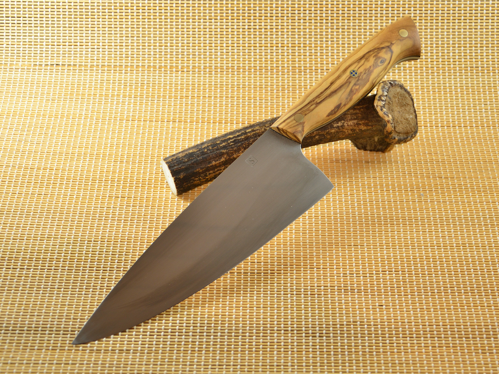

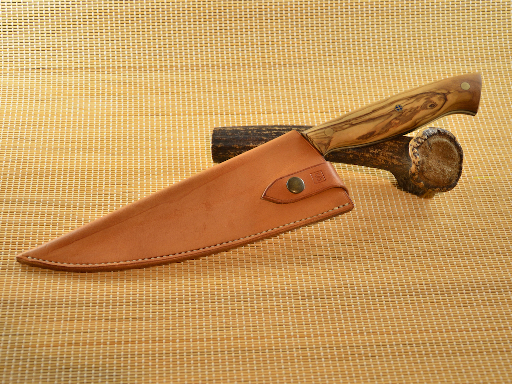

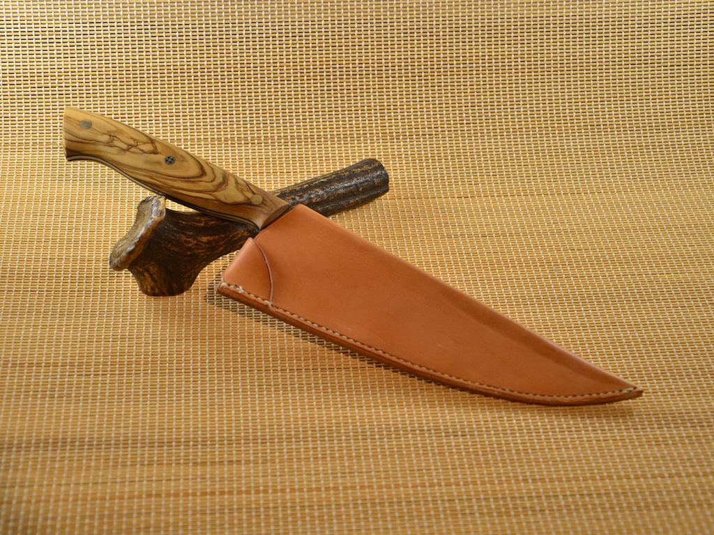

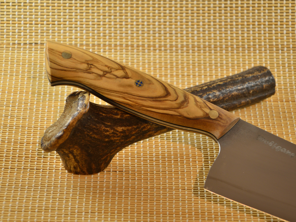

Küchenmesser aus SB1 an Olive
Hallo Messermacher,
ich bin mal wieder dazu gekommen ein Messer fertig zu machen. Ich war dieses Jahr bis jetzt nicht so produktiv, der Rücken und die Knie plagen mich. Es wird auch Frühjahr und mein Boot will ins Wasser, das bedeutet auch Arbeit.
Eine Bekannte von mir hat mich angesprochen und will ihrem Mann zum 60ten Geburtstag ein Küchenmesser schenken. Sie und Ihr Mann waren mal vor grauer Vorzeit Kollegen von mir, aber über gemeinsame Freunde hatten wir immer irgendwie Kontakt.
Die beiden haben nach der gemeinsamen Zeit eine Zeit lang ein Hotel in der Toskana betrieben. Dann für einige Jahre ein italienisches Restaurant hier bei mir in der Gegend geführt. Derzeit importieren sie Italienische Lebensmittel direkt vom Erzeuger, und im Sommer segeln sie mit Gästen in den Gewässern um Sardinien.
Sie hatte genaue Vorstellungen wie das Messer aussehen sollte in Größe und Form. Der Griff aus Olive ist natürlich die Erinnerung and Italien.
Die beiden Reisen sehr viel also ist das Messer viel unterwegs darum habe ich noch eine Scheide genäht. Ist auf dem Schiff wohl auch besser so.
Hier die Daten:
Stahl: SB1 auf 60 Hrc gehärtet
Griff: Olive, Liner aus G10, Messingnieten und ein Mosaikpin
Gesamtlänge: 340 mm
Klingenlänge: 200 mm
Klingendicke: 2,5 mm
Klingenhöhe: 60 mm
Gewicht: 217 / 261 g
Ich hoffe es gefällt, Anregungen und Kritik wie immer erwünscht. Danke fürs schauen
Roland

- Bowster
- Beiträge: 3700
- Hat gedankt: 20 Mal
Messer und auch die Scheide gefallen mir sehr gut, würde auch in meiner Küche Platz finden.
- Markus
- Beiträge: 3386
- Hat gedankt: 9 Mal
- Hat Dank erhalten: 12 Mal
Das Messer finde ich sehr gelungen.
Proportionen, Materialauswahl und Präsentation wecken ein Willanfassengefühl.
Allein der Namenszug will mir nicht gefallen, wirkt er auf mich, als stünde er schräg auf der Klinge. Das stört die klaren Linien.
ABER - das ist Meckern von einem, der sich wünschte, solche Messer bauen zu können.
Wenn sich Auftraggeberin und Beschenkter freuen, hast Du alles richtig gemacht.
Schönen Gruß,
Markus

- Holzbieger
- Beiträge: 1100
Hallo Markus,
das sieht auf den Bildern tatsächlich so aus. Der Schriftzug folgt allerdings exakt dem Messerrücken. Da dieser ein leichte Krümmung hat wirkt das wohl so.
Roland
P.S. Am Freitag wird das Messer abgeholt (Die Bekannt und ich wohnen sogar im gleichen Stadtteil) da komme ich dann Rückmeldung.
Roland

- Markus
- Beiträge: 3386
Hallo Roland,
ich hatte mich schon ob dieser "Nachlässigkeit" Deinerseits gewundert.
Dann ist doch alles gut und das Messer wird sicherlich hoch geschätzt.
Markus
Markus

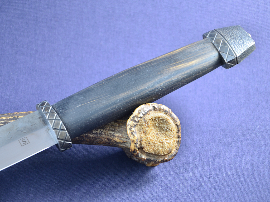

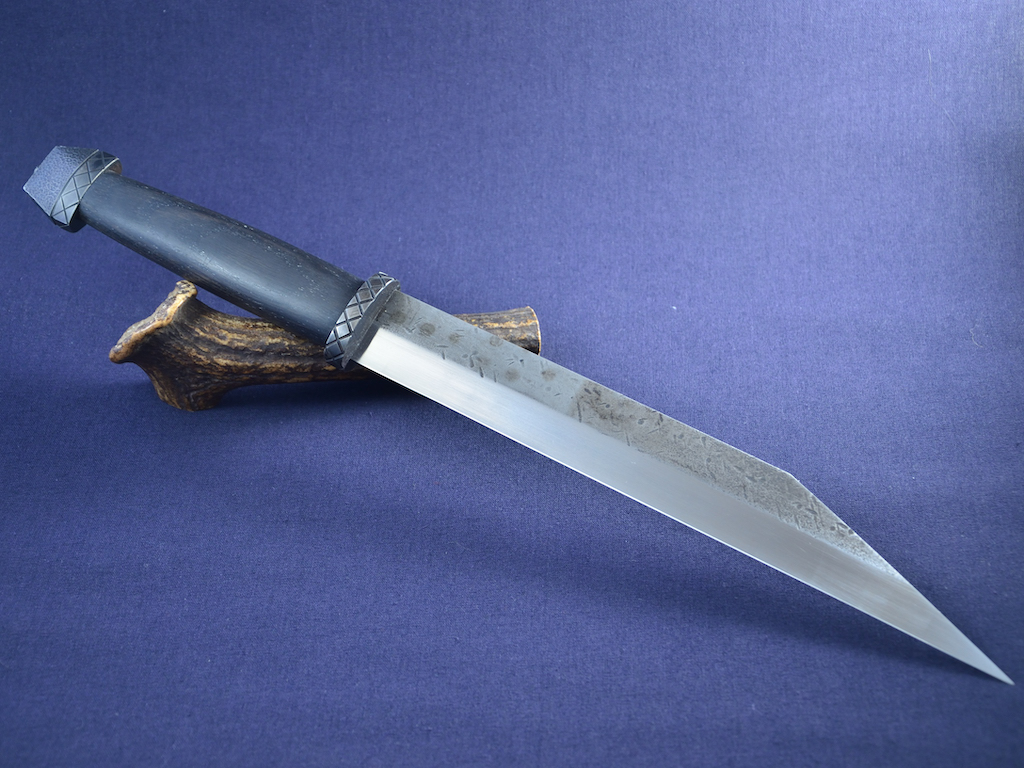

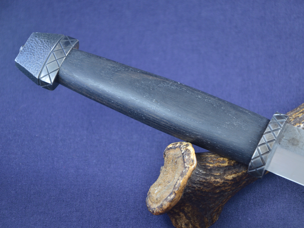

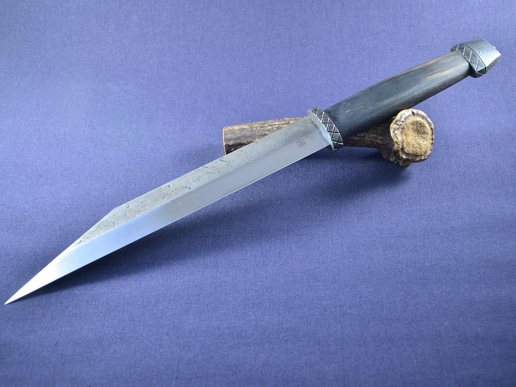

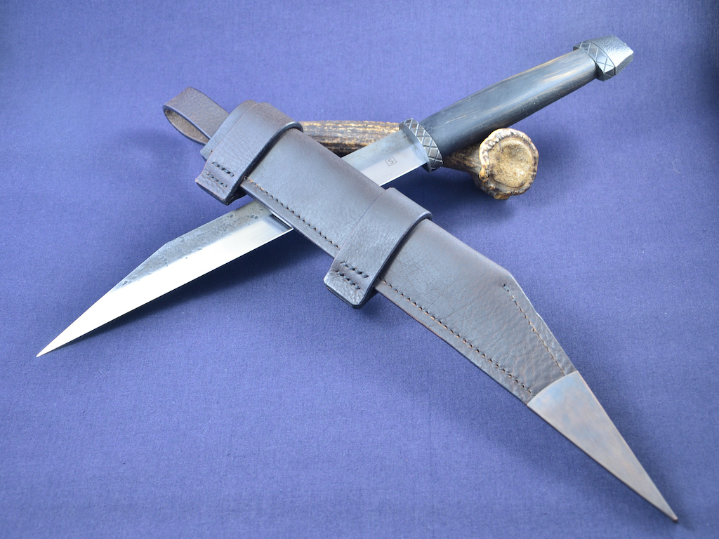

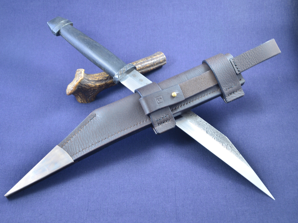

Hallo Messermacher,
vor zwei Jahren habe ich dieses Messer mit dem etwas ungewöhnlichen Griff gemacht.
Vorgestellt in diesem Bereich so Ende März 2020
Nun hat Stefan, so heist der Besitzer, mich wieder kontaktiert mit der Bitte ob ich ihm ein Sax machen kann. Er hatte recht genaue Vorstellung wie das Sax aussehen sollte bzgl, Größe und Details. „Benutzt und dreckig muss es aussehen“ was für mich die größte Herausforderung war.
Ich habe eine Skizze gemacht und das Ganze mit ihm durchgesprochen und wir hatte einen Deal.
Inklusive Wartezeiten hab ich 11 Monate an dem Messer gearbeitet. Nachdem ich die Klinge vorgeformt hatte hat ich diese erst mal mit Salzsäure eingepinselt und bei mir im Garten 3 Monate Wind und Wetter ausgesetzt damit sich sowas wie Rostnarben bilden, ich hätte das wohl noch ein paar Monate länger machen müssen aber weder Stefan und ich hatten die Geduld dazu. Weitere Wartezeiten waren andere Projekte von mir, mein Segelboot wollte ins Wasser (es hat ganz laut über das Winterlager protestiert und das konnte ich nicht ignorieren)
Als Griff will er ein Stück Hirschgeweih haben und dies war auch soweit fertig hat uns aber dann beiden nicht gefallen, es sah einfach nicht gut aus. Wir habe uns dann für ein Stück geschwärzte und stabilisierte Eiche entscheiden. Die Beschläge, Handschutz und Knauf sind aus Reineisen welches ich brüniert habe.
Die Scheide ist aus Büffelleder und gestern habe ich mich entschieden noch ein Ortblech zu fertigen, ebenfalls brüniert.
Für die Historiker die Mittelalterwaffen nachbauen, nein dieses Sax hat nicht den Anspruch auch nur annähernd historisch zu sein. Es ist das was Stefan im wesentlichen im Kopf hatte. Die Ausführung und die Details sind allerdings von mir.
Hier die Daten:
Stahl: 1.2842
Griff: Geschwärzte, stabilisierte Eiche, Reineisen
Scheide: Büffelleder und Kupfer
Gesamtlänge: 460 mm Klingenlänge: 290 mm Klingendicke: 4 mm Gewicht: 569g / 819 g
Ich hoffe es gefällt, Kritik und Anregungen wir immer erwünscht. Danke fürs Schauen
Roland
Hier die Daten:
Stahl: 1.2842
Roland

- Haitha
- Beiträge: 3779
- Hat gedankt: 182 Mal
- Hat Dank erhalten: 60 Mal
Luxus-Sax
Handwerklich ein Augenschmaus!
- locksley
- Beiträge: 5953
- Hat gedankt: 46 Mal
- Hat Dank erhalten: 73 Mal
Sehr schönes Sax, Roland.

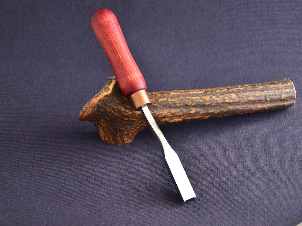

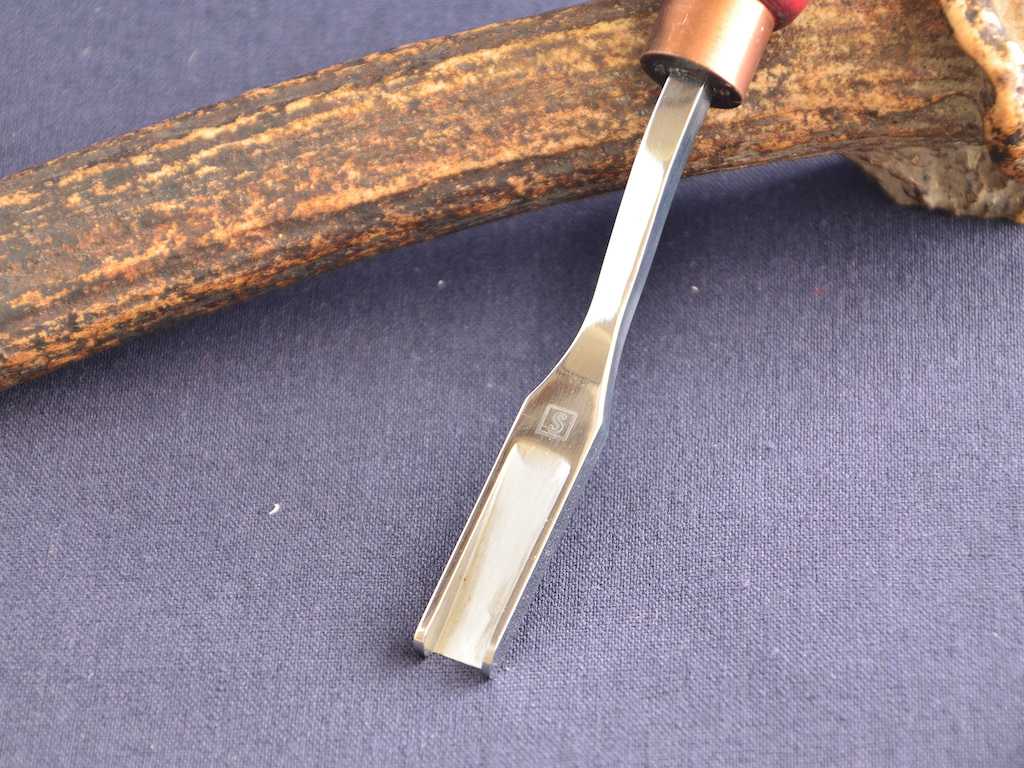

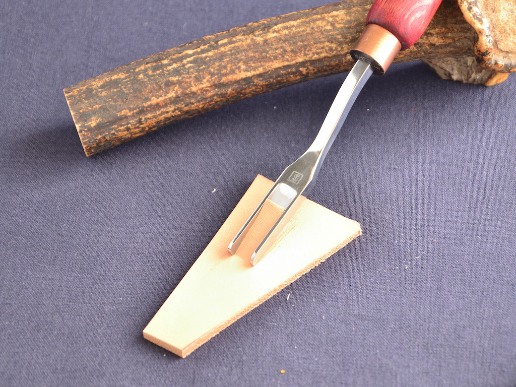

- Holzbieger
- Beiträge: 1100

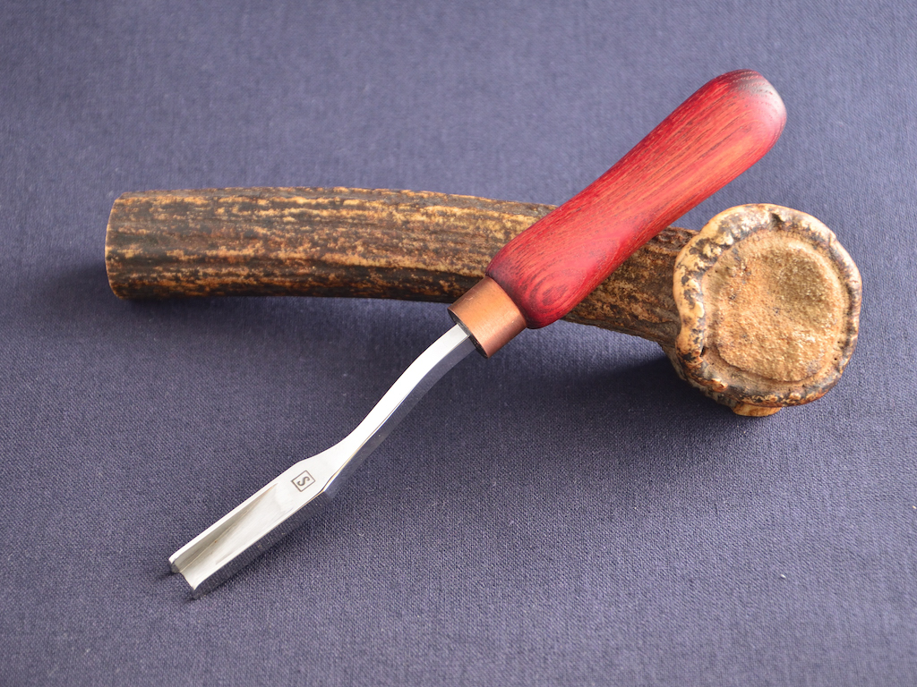

Hallo Lederwerker,
ich mache gerne meine eigenen Werkzeuge, auch wenn es preiswerter wäre diese zu kaufen. Also heute mal kein Messer von mir sondern mal wieder ein Werkzeug.
Im weiteren Sinne ist es ja eigentlich ein Messer, es schneidet Leder. Ich habe mir einen French Edger also einen Kantenhobel / Lederhobel gebaut.
Bis auf den Griff, ein aufgepimptes Feilenheft, ist alles aus der Restkiste.
Das wichtigste „Element“ des Werkzeugs, die Nut habe ich gefeilt. Für den Rest kamen Bandschleifer, Feilen und Schleifpapier zum Einsatz.
Die Schneide richtig einzustellen hat ein paar Versuche gebraucht aber jetzt „funzt“ das Teil. Der abgehobelte Lederspan ist etwas über 0,4 mm dick.
Hier die Daten
Stahl: 1.2067 gehärtet auf ca. 60 Hrc
Dicke: 5,3 mm
Nutbreite: 8 mm
Ich hoffe es gefällt. Danke fürs schauen.
Roland
Hier die Daten
Dicke: 5,3 mm
Nutbreite: 8 mm
Roland
