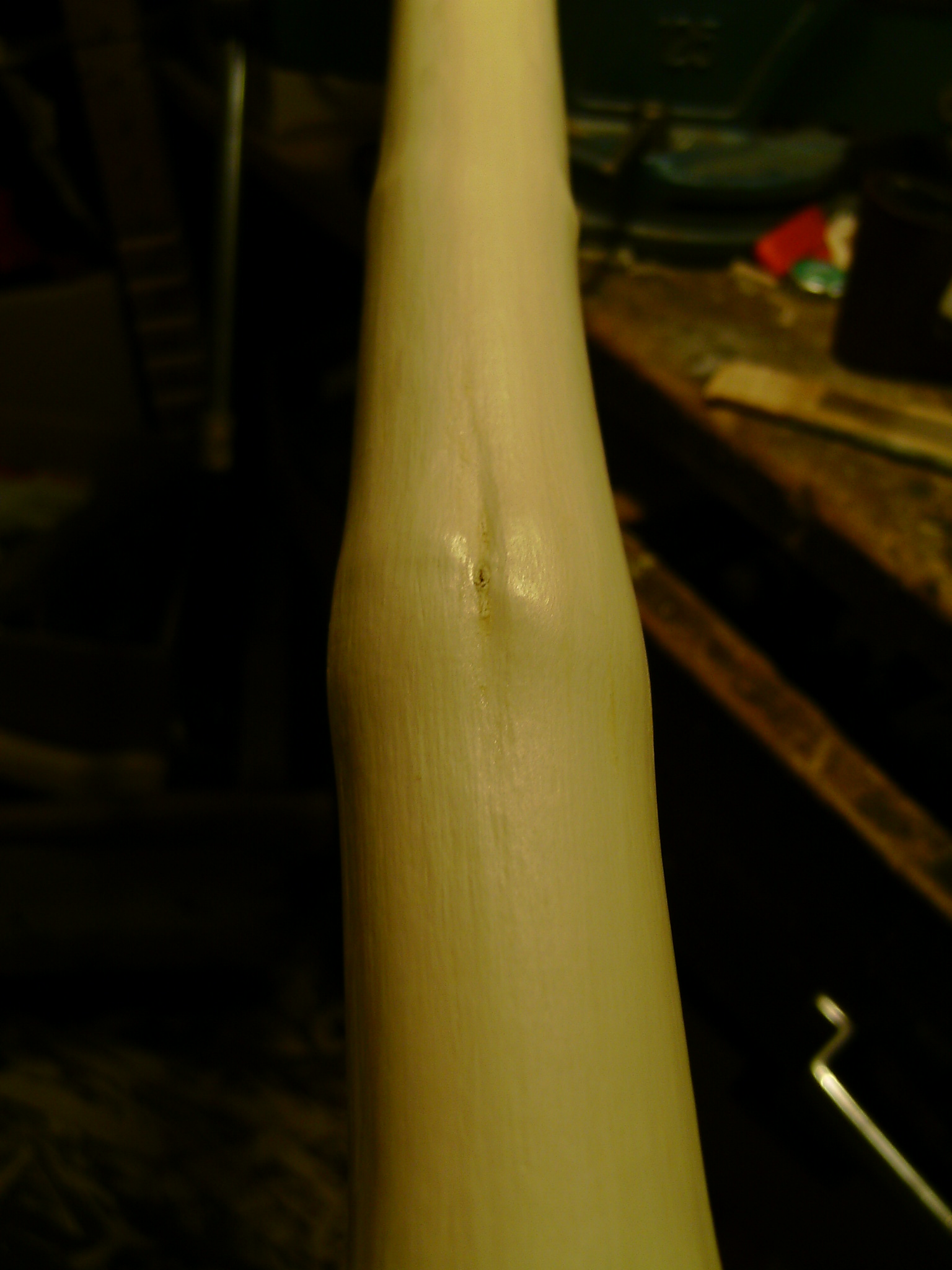

Sag ich doch. Rechts ist es zu stark, dort biegt es sich zu wenig. Also, rechts wegnehmen, dann sind beide Seiten gleich "schwach".

langsam weiß ich warum meine Verwirrung SO tief sitzt:
"Wenn dem so ist, heißt das, daß dieser Wurfarm auf der Seite, zu der er sich neigt, schwächer ist. Dann muß man ihn auf seiner steiferen Seite schwächen, indem man dort Holz entfernt."
Jorge Zschieschang in seiner super Bauanleitung, vor vielen Jahren in der TB erschienen und heute nachzulesen unter: www.bogenschiessen.de

Da stellt sich bei mir immer die Frage, wohin sich der WA neigt. Richtung roter Pfeil oder Richtung blauer Pfeil. In beiden Fällen würde ich rechts Material wegnehmen, da links der WA zu schwach ist, und sich somit zu viel biegt.

ich stell mir immer vor, der WA besteht aus 2 Leisten und überlege mir, wie sich die Zugkräfte verhalten und welche Biegungen entstehen.

Re: "saplingbow" Bogenbautunier 2
Besser könnte ich es auch nicht erklären!
@benzi: Für ne vollständige Beurteilung müsste man den ganzen Bogen und besser beleuchtet und auch vom Rücken her sehen!
Es gibt nämlich noch einen 2. Fall, der ganz ähnlich wirkt, aber andere Ursache und andere Heilung hat:
Wenn sich der WA in seiner Längsachse seitlich verbiegt, OHNE sich zu verdrehen!
Nicht verwechseln!!
Hey benzi!
Du musst rechts Material wegnehmen, weil die rechte Wurfarmkante sich nicht so stark biegt wie die linke.
Das war jetzt aber viel zu spät. ;-)
Matthias

nö war es nicht, da ich nicht mehr viel Material habe, wenn ich mal einen Bogen deutlich über 40# bauen möchte, hab ich mal in Ruhe Eure Antworten abgewartet.Steilpassfaenger hat geschrieben:
@Rabe bei DEM Holz sind aussagekräftige Bilder vom Rücken sehr schwierig......
