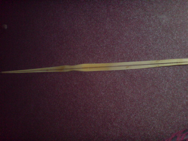

Also es geht. 29pfund nach 70 pfeilen. Kürzen... Wenigstens 2 cm werd ich ihn noch. Aber hallo... Der ist sauschnell... Er liegt immer noch grade... Hanf mit holzleim oder wie?danke für die tipps... Mein erstes mal das ich das mach. Ich dachte mehr an tempern... MEIN bogen sing......

Noch welche...und ich brauch ihn nicht mehr ändern... 13.8kgmal 2.21 sind genau etwas über 30 .... Bin mit meinem treppenbrecher wieder im rennen oder nicht?... Aber nun schön machen und denn nr. 2...

Das wird nr.2. Links nr. 1 und rechts der lange hans aus der presentation... Ich hab angst. Da hänge ich mit rund 90 kg drauf... Wei... Hab ihn grob zugeschnitten... Mal sehen.

Ich bin schön am hübsch machen... Erst den bogen... Dann mich... Lach. Dann geh ich weiterballern... LACH

Tipps:
1. Verpasse ihm am anderen WA auch noch so eine Wicklung, als "Dummy" - sieht harmonischer aus!
2. Nächstes Mal nimm zum Wickeln die Farbe, die Du auch im Griff wieder findest; hilfsweise: Male bei jeder Wicklung einen 5 mm breiten Streifen an jedem Ende andersfarbig an - bevorzugt nun in Farbe des Griffes! Das sieht dann noch "gewollter" aus!

@rav.:danke für deine tipps. Hab in der mitte aber bast genommen... Und die reste vom garn. Auf die andere seite wollte ich noch wickeln. Und dann das garn in gleichem farben lacken. Mit indianermustern... Bogenbauerbibel band 4... Da sind schöne sachen drinn.
