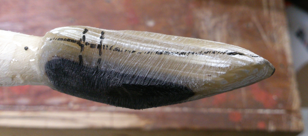

Ein Nockrohling
Ein Nockrohling

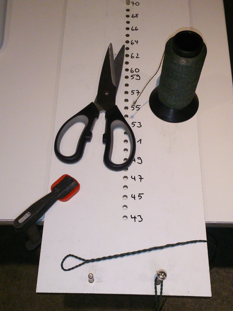

Die Sehne iss auch fertig (bis auf die Mittenwicklung). Und ich glaube, dass die passt. 10 Strang Spectra.

Jo, iss ein dünnes Schnürchen - reicht aber locker mit 10 Strang.

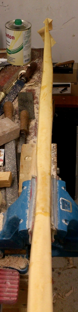

Hallo, der Spleiss beim Hartriegel ist soweit trocken, dass es weiter gehen kann. Hier mal die Bauchansicht.
verspleisst, Bauchansicht

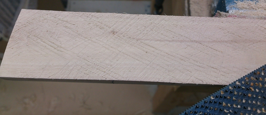

Dann habe ich die Bogenform ausgeraspelt.
Bauchseite 1
Bauchseite 1
Bauchseite 2
Bauchseite 2

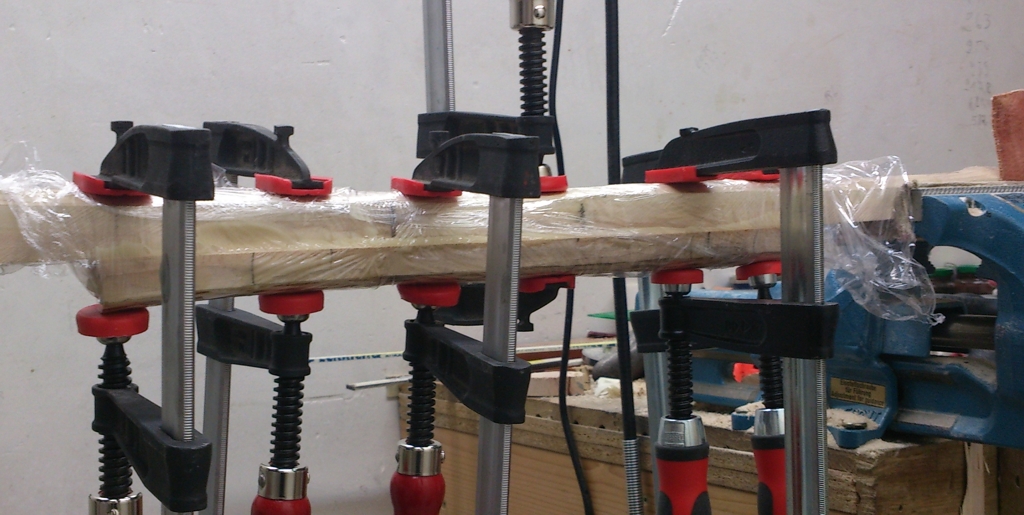

Und weil mir der Griffbereich zu dünn iss, hab ich noch ein Stück drauf geklebt (ca. 35 cm lang) - praktischerweise hatte ich vom ersten Hartriegel noch 2 Stücke und eins hat ganz gut gepasst.
Den Klebebereich am Bogenrohling plan gemacht und aufgeraut
Griffstück plan gemacht und aufgeraut

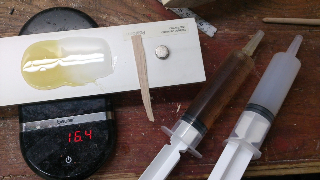

2K Epoxid gemischt
2K Epoxid gemischt

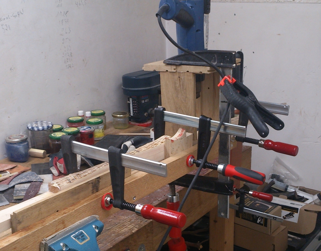

Dann hab ich den Kleber drauf geschmiert, abgefönt, etwas gewartet und zusammengefügt (hier gibts wegen epoxi verschmierten Handschuhhänden keine Fotos) und gewzungen (nur mit leichtem Druck).
Griffstück drauf und gezwungen
Und noch eine komplette Bauchansicht mit gezwungenem Griffstück

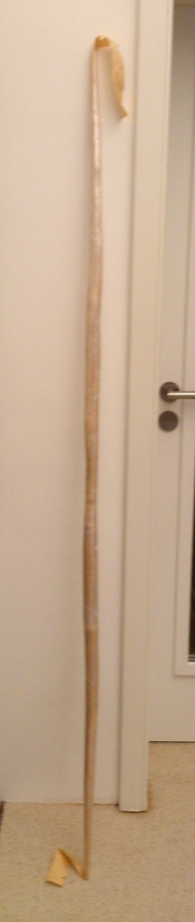

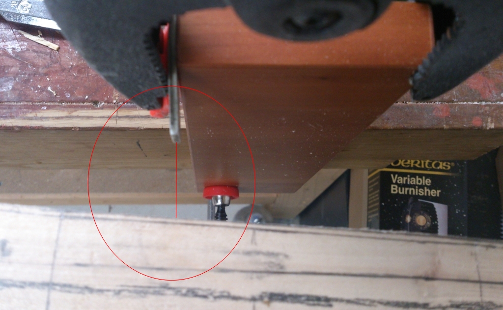

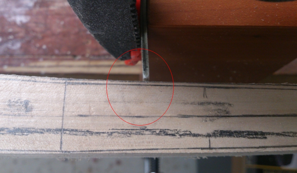

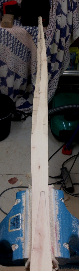

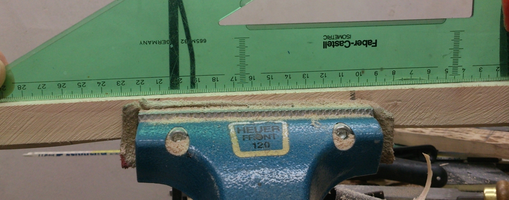

Guten Abend, ein Tip des Hartriegel ist ca. 2 cm zur Seite abgewandert (ab der Mitte gemessen) - also das Holz hat sich beim verschmälern der WA verzogen. Blöde Sache sowas :(
Was tun? Nicht lange fackeln und biegen ;D gesagt, getan und gewonnen. Jetzt läuft die Sehne optimal.
eingespannt und under fire

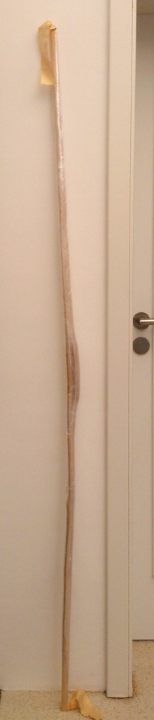

Ich mach mir immer irgendwo ne Markierung, damit ich weiß wieviel ich überhaupt biege
Markierung nach dem biegen

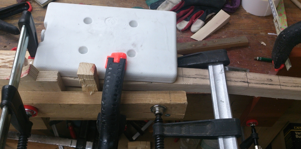

Eispack auf die gebogene Stelle
Ich habe den anderen WA auch noch gebogen, da die erste Biegung nicht ausgereicht hatte.
Heute habe ich dann die Bogenform fertig gemacht, den Rücken fein verschliffen und ein Seidenbacking aufgeklebt. Ich hatte nämlich bei dem Stück Holz direkt nach dem entrinden ziemlich viele Fehler im Rücken entdeckt und diese Stellen mit dem Schweifhobel entfernt und dabei auch den Rück plan gemacht.
