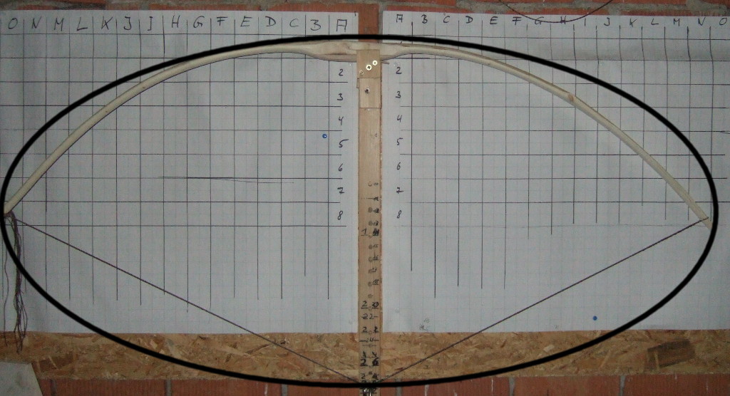

So, jetzt ist mir wohler:
Ich habe nur am rechten WA gearbeitet.
Jetzt hat er 40#@28''.
Ich werde ihn jetzt erst mal so lassen, weil es mir, in diesem einen Fall, wirklich mehr aufs Zuggewicht als auf einen "guten" Bogen ankommt.
Aber es ist wirklich erstaunlich, was dieses leichte Holz weg steckt.
Jörg

Re: Saplingbow 8, Ilmarinen
Servus, sieht besser aus biegen nun gleichmäßig. Griffnah biegt er halt etwas zu stark, wirst aber selber auch schon erkannt haben.
Gruß Thomas
Beiträge: 6635
Hat Dank erhalten: 140 Mal
Ich find die Biegung am Griff noch deutlich zu stark. Vor allem rechts.

@fatz
Der biegt rechts gar nicht so viel am Griff, sondern der Griff setzt soviel tiefer an. (siehe Fotos weiter oben). Aber Ihr habt recht, er biegt schon ziemlich griffnah.

Beitrag von Ilmarinen »
Ich habe den Bogen jetzt mit Leinölfirnis gefinisht und schieße ihn.
Er hat im griffnahen Bereich ne Menge kleiner Stauchrisse. Noch hält er.
Morgen geht's damit auf ein Roving-Marks-Turnier.
