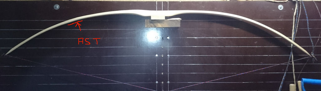

Hab jetzt mal gemessen. Sind annähernd gleich bei ca. 17cm bei einer Standhöhe von 15,5cm. Der untere, also der mit dem Buckel hat einen Hauch mehr Abstand. Vielleicht wird das noch etwas anders wenn ich weiter getillert hab. Noch eine Frage: Durch den Buckel hat doch der linke Wurfarm mehr Abstand, spielt das dabei nicht auch ne Rolle?
MfG LR
MfG LR

Re: Esche angepeilt 35#28"
Servus, denke auch dass es so passt.
Also weiter rechter WA Mitte die Schwachstelle etwas entlasten und links ev. anpassen.
Gruß Thomas
Gruß Thomas
Hallo.
Bei mir gehts heute weiter. Irgendwie hab ich den Eindruck ich Raspel und schabe, aber an der Stelle rechts neben dem Fadeout tut sich einfach nix
. Wie sieht der Tiller jetzt insgesamt aus? Was sagt ihr dazu?
MfG LR
MfG LR
- Beiträge: 6230
- Hat gedankt: 74 Mal
- Hat Dank erhalten: 226 Mal
Sevus, nur Geduld ist schon besser geworden, vielleicht noch ein wenig rechts die Schwachstelle im Bereich der blauen Schnur entlasten - ist nicht mehr viel.
Ja rechts Fade out scheint noch steif zu sein, du kannst ja schauen wenn du anziehst ob sich der WA dort schon bewegt. Oder auch mit Griff in Schraubstock einspannen und dann leicht biegen, da sieht man auch schön wo sich der WA biegt.
Gruss Thomas
Gruss Thomas
Danke Schnabelkanne. Ich hab jetzt an besagter Stelle noch mehr geschabt und ich glaube so langsam tut sich etwas. Aber ich denke ich muß noch mehr wegnehmen. Sollte ich an der Stelle mit dem Fragezeichen auch noch wegnehmen oder lieber nur links?
MfG LR
MfG LR
- Beiträge: 6230
Servus, ja wird immer besser.
Ich würd nicht zu weit nach rechts gehen vielleicht max. bis zur blauen Schnur aber nur wenig wegnehmen und wieder schauen wie es sich auswirkt.
Gruss Thomas
Gruss Thomas

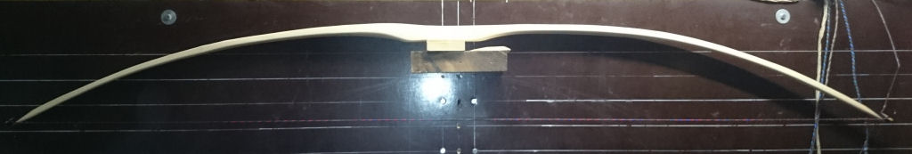

Moin,moin.
Ich habe noch etwas am Bogen geschabt und muß nochmal um eure Meinung bitten. Ich denke rechts etwa bei einem Drittel ist noch ein leichter Knick. Wenn ich davor stehe sieht das nicht so aus aber auf dem Foto. Dann der linke Wurfarm: sollte ich im Bereich des Astes noch etwas wegnehmen oder doch lieber etwas steifer lassen? Und wie sieht der Tiller jetzt insgesamt aus?
MfG LR
MfG LR
- Beiträge: 6230
Servus, ich finde den Tiller linker WA gut. Ja rechts ist noch ein kleiner Knick sichtbar - ist aber nicht viel, davor und danach ein wenig kratzen.
Gruss Thomas
Gruss Thomas
Danke Schnabelkanne. Ich würde jetzt nach dem Fadeout ca 10 cm etwas schaben und vielleicht den Bereich nach dem ersten Strich, da bin ich mir aber nicht sicher.
MfG LR
MfG LR
- Beiträge: 6230
Servus, ja rechter WA letztes Drittel Richtung Tip könnte ein wenig mehr biegen.
Mahlzeit.
Danke für die Antwort. Ich hab heute morgen noch etwas geschabt und geschliffen. Ich denke jetzt sieht er ganz gut aus. Der Unterschied von der Höhe der Wurfarme ist ca. 2cm. Also der Rechte biegt etwa 2cm weiter. Ist das zuviel und ist der Tiller so okay?
MfG LR
MfG LR
- Beiträge: 6230
Sieht gut aus.
Der untere WA sollte halt etwas stärker sein, kannst du ja mit dem max. Sehnenabstand kontrollieren - sollte beim unteren WA in etwa 0,5 cm mehr sein. Kann man aber am Schluss immer noch korrigieren. Ich würde nun etwas weiter ausziehen und schauen wie er sich biegt, aber nur wenn keine Schwachstellen auftreten.
Gruss Thomas
Gruss Thomas
