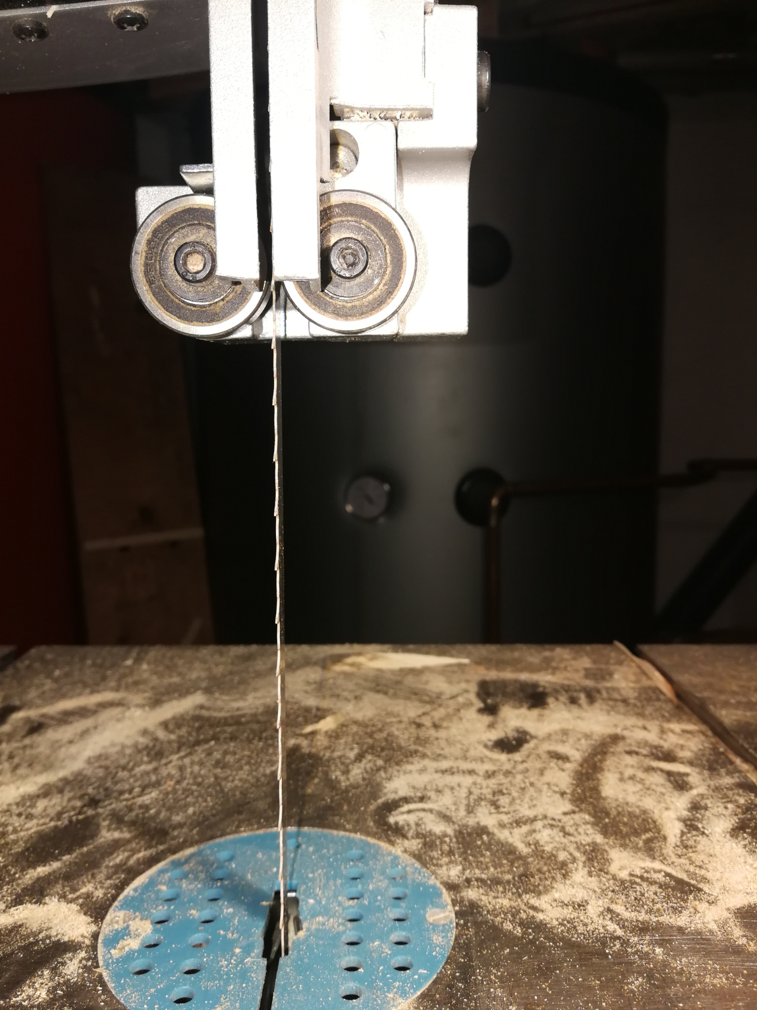

@ Neumi, die Schränkung des Blattes ist schwer zu fotografieren, das Sägeblatt ist von Uddeholm und die Bandsäge ist von Makita.

Es ist so nach Bildern schwer zu beurteilen aber ich glaube zu erkennen das die nach Links geschränkten Zähne etwas besser sind (schärfer und besser geschränkt), das würde bedeuten das die Säge nach links zieht, der Schnitt läuft immer in die Richtung wo mehr oder besser Material abgetragen wird. Das Blatt folgt immer den Weg des geringsten Widerstandes.

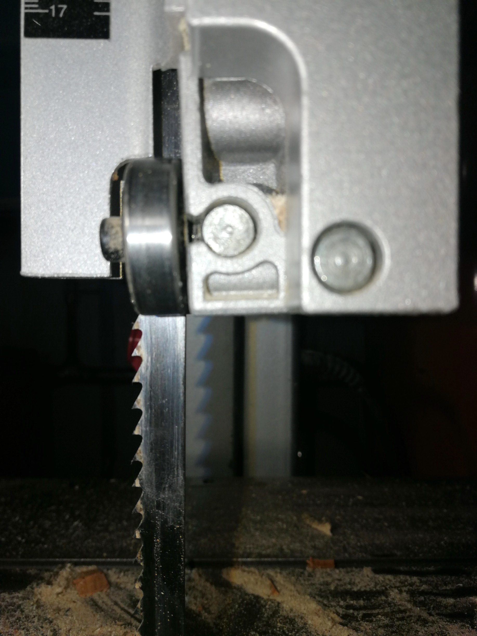

Gute Fotos. Auf dem 3. Foto sieht aus so aus, als wäre die Schränkung nach rechts komplett weg und nur noch nach links geschränkt. Wenn dem so ist, dann verläuft der Schnitt zwangsläufig.
Auf dem 2. Foto sieht es danach aus, dass die rechte Führungsrolle schon auf den Zähnen läuft oder zumindest direkt am Zahngrund und deswegen die Schränkung weggedrückt hat - die Abdrücke auf dem Sägeblatt und die Form der fest gebackenen Holzstaubreste lassen mich das vermuten. Die Rolle sollte 1-2 mm Abstand zum Zahngrund haben - lieber etwas zu viel als zu wenig.
Welchen Abstand hat die Rückenrolle zum Blatt?
Ist natürlich nur vermutet. Ist das Blatt eigentlich noch scharf oder raucht es beim sägen schon?

Ja, die Rollen liefen auf den Zähnen, hab sie fürs Bild etwas zurückgezogen.Neumi hat geschrieben: ↑01.09.2021, 23:22
Re: Zeigt her eure Bandsäge
Dann kannst das Blatt wergschmeissen. Wenn die Fuehrung auf die Zaehne kommt oder du was aus Metal erwischt beim Saegen, ist die Schraenkung hin. Ich hab grad eins, dass eine Schraube erwischt hat. Schneitet n[ch prima, aber die Schraenkung ist demoliert und es verlaeuft. Bis zur Schraube war's OK

Ah und die Fuehrungen auf den Zaehnen ist auch ned gut.
