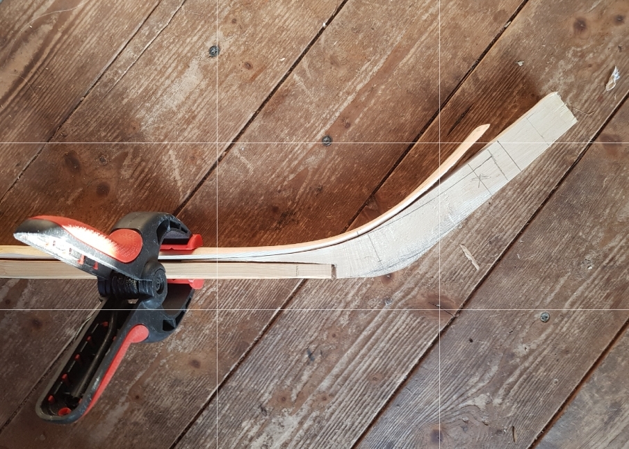

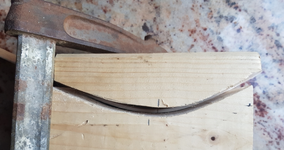

Ich dachte, dass die Ofentrocknung ganz gut funktioniert hätte, aber nach dem aussägen des Spleißes am ersten Siyah hat sich die dünne Seite sofort verzogen... deshalb ist sie jetzt eingespannt...
Das durchlaufende backing bekomme ich auch mit ca 6mm nicht ohne Biegen in den Siyah Radius, deshalb wurde die erste Seite mittels Dampf gebogen...
Das Birken backing wird aus zwei Teilen bestehen, Schrägspleiss im steifen Griff..

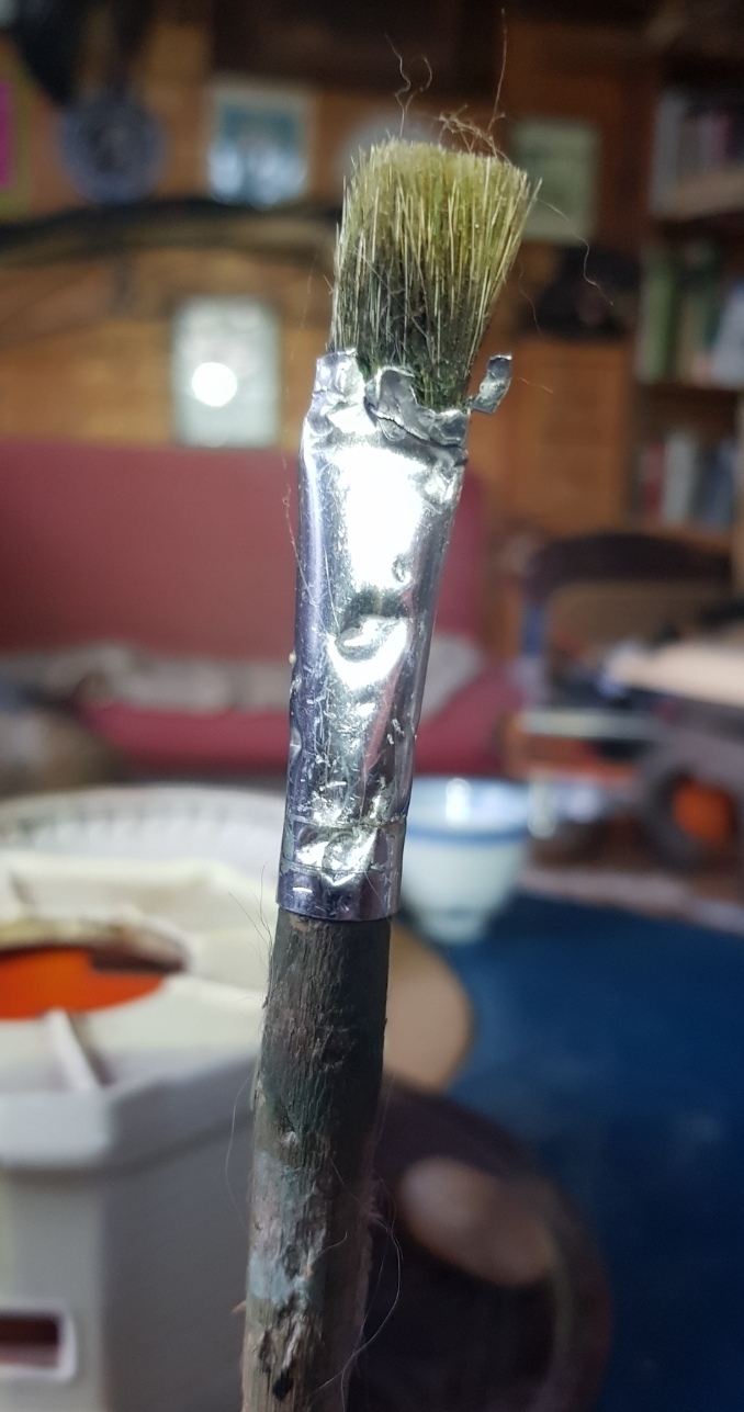

Ich weiß jetzt auch warum kein Metall am Leimpinsel sein soll, es ruiniert die Hundezähne...🤣🐕
Beiträge: 2291
Hat gedankt: 187 Mal
Hat Dank erhalten: 261 Mal
Re: Saplingbow 18, benzi, Fichte, Birke, Schlehe
Orje, hoffentlich hat er nichts verschluckt... :-[

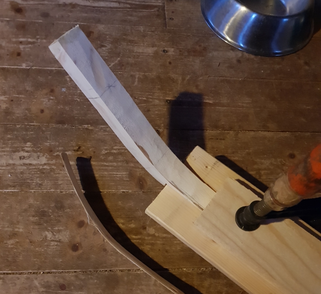

Das gebogene Ende des Birken backings hat nicht in die Hasel Siyahs gepasst, die Differenz war zu groß um sie beim Verleimen beizuziehen, deshalb nochmal in Dampf und nochmal in die Form..

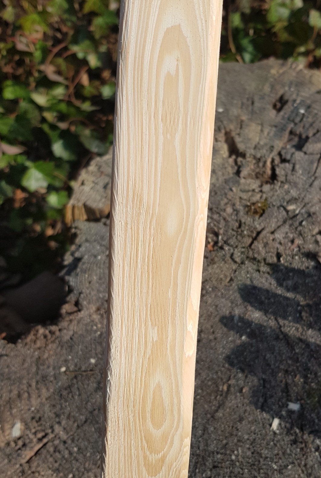

Beim Abrunden des Fichtenbauchs ist mir wieder aufgefallen wie schön dieses Druckholz ist...🥰

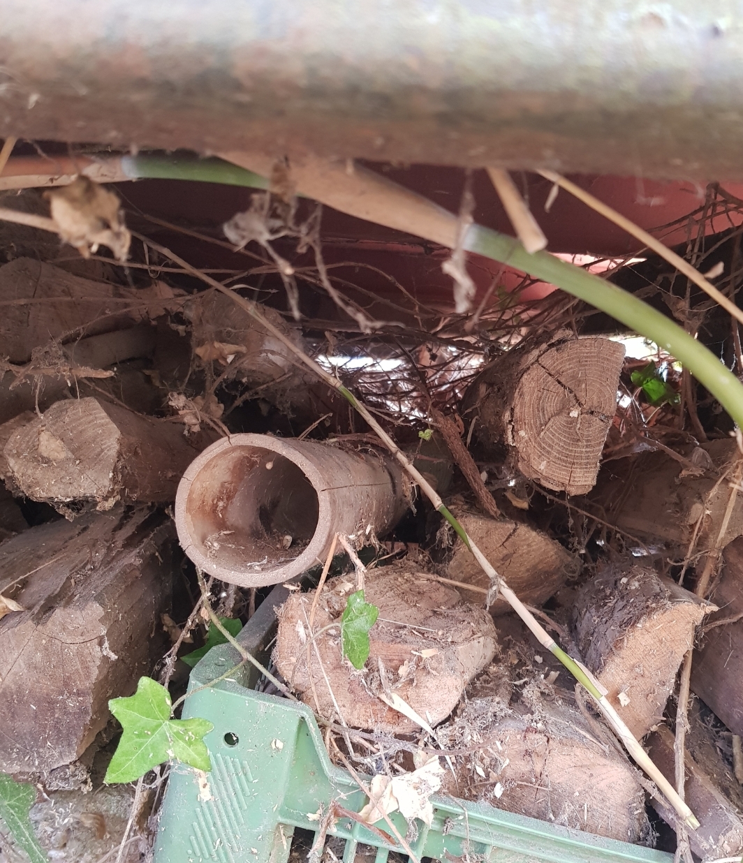

Das Bambus Rohr aus dem die Keile entstehen solllen, zwingt mich unterm Bauwagen aufzuräumen... dadurch geben alte Bogenhölzer jetzt prima warm...🙈🥰
PS und die Pfeilschäfte wachsen auch schon durch den Boden...🤣🙈

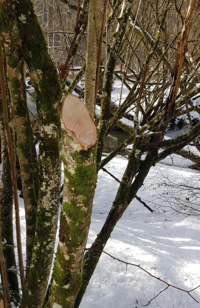

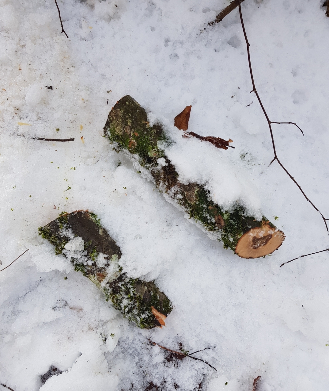

Als ich vor zwei Tagen eine neue Gabel eines Hasel geholt habe hatte ich kein Handy dabei....
Hier Bilder vom Stumpf und von den zwei überstehenden Gabel Teilen
PS heute hatte ich zwar ein Handy mit, aber keinen Meterstab...🙈
