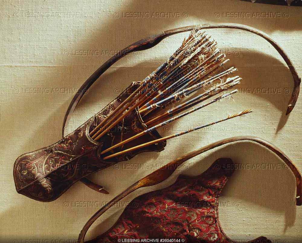

benzi hat geschrieben: ne, auch nach dem Schlafen nicht! Auch auf dem neuen Bild sind für mich die Teile richtig........ naja egal..... ich werds schon noch kapieren ;D
Gibts vom Original noch mehr Bilder im Netz?
Ich sehe nämlich auf der Totalen vom Original keine derartige Naht
Hey Benzi, an der von Dir eingezeichneten Stelle ist keine Naht. So wie ich die Zeichnung verstehe, ist das mittlere Lederstück ist nur ein Trenner - wie Faenwulf auch geschrieben hat. Mir sind weitere Fotos vom Original nicht bekannt.
Das am Körper anliegende Lederteil hat die größte Fläche, es ist durchgehend. Dann kommt der "Trenner". Dann, ganz außen, das tief ausgeschnittene vordere Lederstück mit der nach oben zeigenden Zunge. Schau Dir mal das von mir weiter oben gepostete Bild in groß an! ->http://www.fletchers-corner.de/viewtopi ... 60#p375159

Arry, Du hast also zwei Einschubfächer? wie bei diesem Köcher hier:

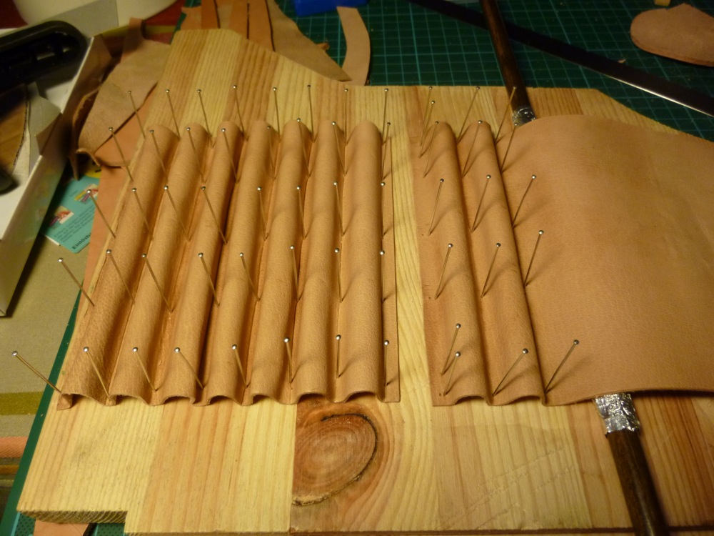

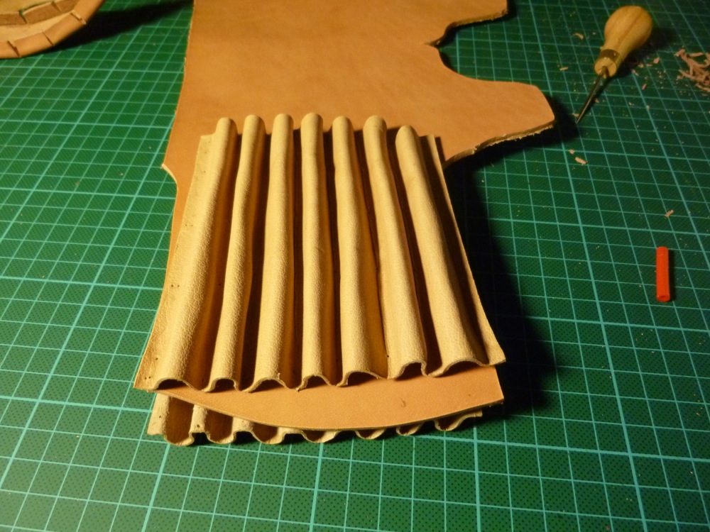

Sodele. Hier die Banderole v.2.0:

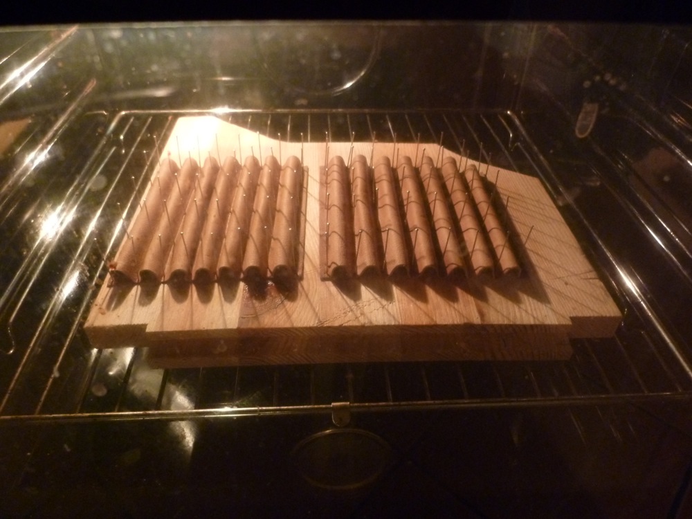

Um Schimmelbildung zu vermeiden habe ich diesmal keine Pfeile dringelassen während das Leder trocknete; ich nutzte einen einzigen Pfeil zum Vorformen, und der wurde auch mit Alufolie statt Frischhaltefolie umwickelt - letztere ging beim ersten Versuch tlw verdammt schwer ab..!
Hier beim Backen/Härten/Austrocknen:

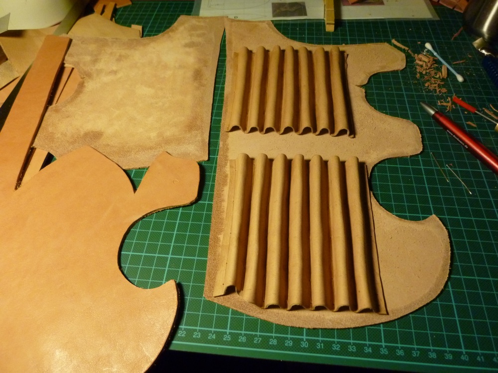

Jetzt stellt sich die Frage, wie die Banderolen am besten im Köcher befestigt werden sollen.
Variante A:
Eine Banderole wird auf das Rückenteil genäht, eine auf den Trenner. Vorteil: Das Volumen im Köcher wird gut ausgenutzt, die Pfeile kommen sich nicht so leicht in die Quere. Es dürfte leicht sein, erst oben nachzuladen (einfach in den Trenner hineingreifen und vom Körper wegdrücken). Nachteil: Die Nähte auf dem Trenner würde man beim fertigen Köcher sehen...
Variante B:
Beide Banderolen sind am Rückenteil befestigt. Vorteil: Keine Nähte auf der Außenseite. Nachteile: Auch wenn die Banderolen zueinander versetzt werden, so dass ein von oben durchgesteckter Pfeil nicht automatisch in die untere Banderole mit heineinrutscht, ist das nicht ausgeschlossen. Die obere Banderole kommt dem geplanten Trageriemen in die Quere; es sei denn, ich mache sie schmaler, vlt für 5 Pfeile.
Bitte um Eure Meinungen!

Nähe die zweite Banderole auf die erste.

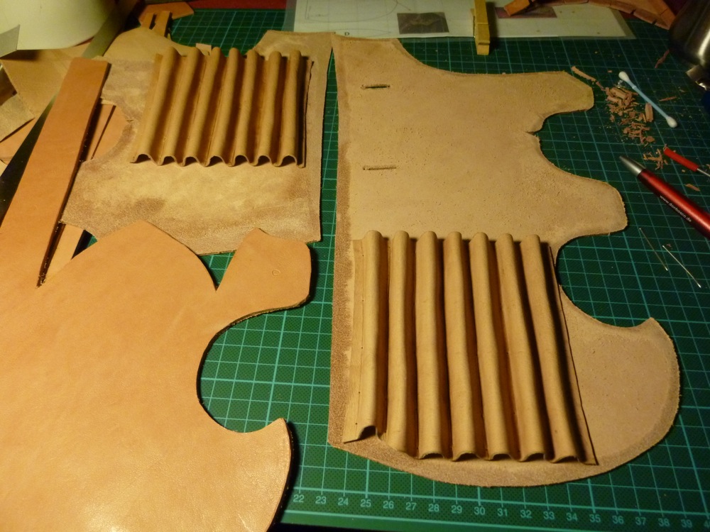

Ich habe einen neuen Trenner gemacht, der länger ist und an den beide Banderolen "Rücken an Rücken" aufgenäht werden:

Ich geb's zu, ich hatte das anders gedacht (doppelstöckige Banderole), aber mit Trenner dazwischen ist es stabiler.

So hätte ich es auch gemacht. Nur wäre es vielleicht besser,wenn die Pfeilhalterungen nicht direkt gegenüber liegen, sondern leicht versetzt. Würde midnestens besser aussehen, wäre aber zum Pfeile rausziehen vermutlich auch besser/einfacher.
Dazu müsstest du aber bei einer Banderole eine Halterung rausnehmen.

dann hätte er aber 13 pfeile im köcher...
ich würde je eine schlaufe raus machen und versätzen zu einander so hat er 2 x 6 pfeile... ein dutzend...
passt! ;)

Ok, jetzt wo das gelöst ist, nochmal zurück zu den offenen Fragen:
- Bevor es ans Nähen geht, muss die Aufhängung durchdacht sein... Alternative zu der einfachen Riemchen-Lösung, die ich weiter oben genannt habe, wären schmale Gürtelriemen mit Schnallen etc. Was meint Ihr, würde sich der Mehraufwand rentieren?
- In welcher Abfolge soll ich den Köcher vernähen? Momentan denke ich, die einzige gangbare Weise ist es, mit dem Boden anzufangen und nacheinander Vorder- und Rückseite an den Boden zu nähen. Dann erst die langen Seiten des Köchers. Sehe ich das richtig? Brauche ich dazu so eine krumme Nadel?

*erhobener zeigefinger* denk an die verzierungen... du kommst da nicht mehr richtig ran wenn die teile vernäht sind!
ich denke so wie der köcher aufgebaut ist wirst du alles mit geraden nadeln nähen können.
ich selber verklebe die stellen vorher die ich vernähen will. ist sicher nicht beim orginal gemacht aber daran hab ich eh nie einen anspruch.
die idee mit dem boden zu beginnen erscheint mir bei diesem köcher sinnvoll.
*zeigefinger* aber denke an die punzierung und alles andere bevor du nächst. ;)
ich weiß nicht wie es bei orginal aufgehängt wurde am gürtel... aber wie wäre es wenn du es mir lederriemen befestigst die du durch verschiedene löcher ziehst... so kannst du die stelle an der der köcher hängt auch mal wieder ändern und ne reihe löcher in nem gürtel ist eh standart... ?! verstehst du was ich sagen wollte? ich hoffe! ;D

Arry, zu Deinem Aufbau mit zwei Einschubfächern habe ich noch ein wundervolles Original aus Wien gefunden, Du kennst das Bild vermutlich?
http://www.hgm.or.at/
Grüße benzi
