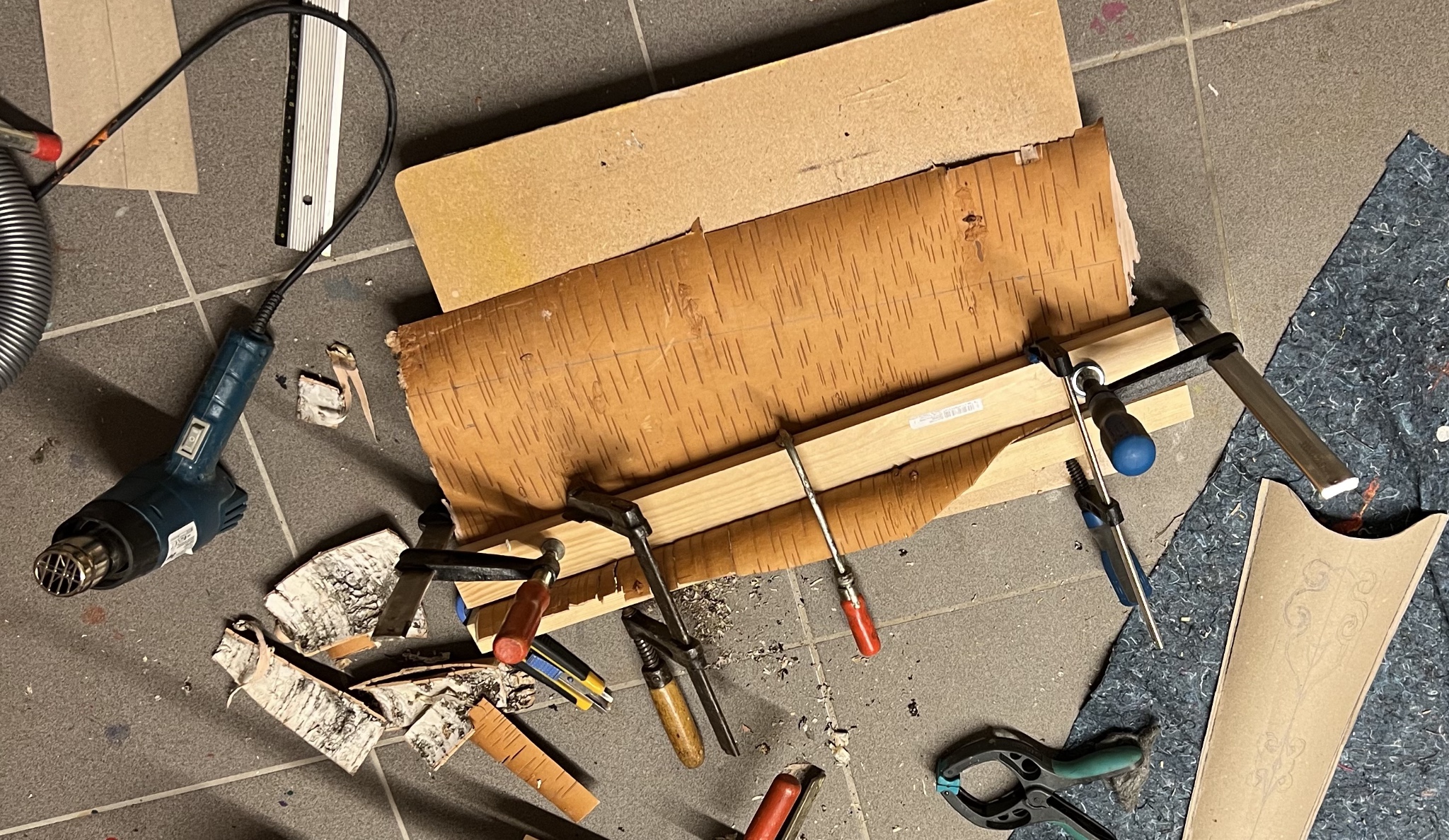

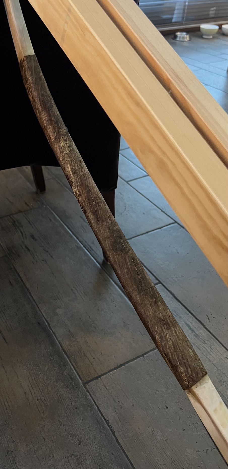

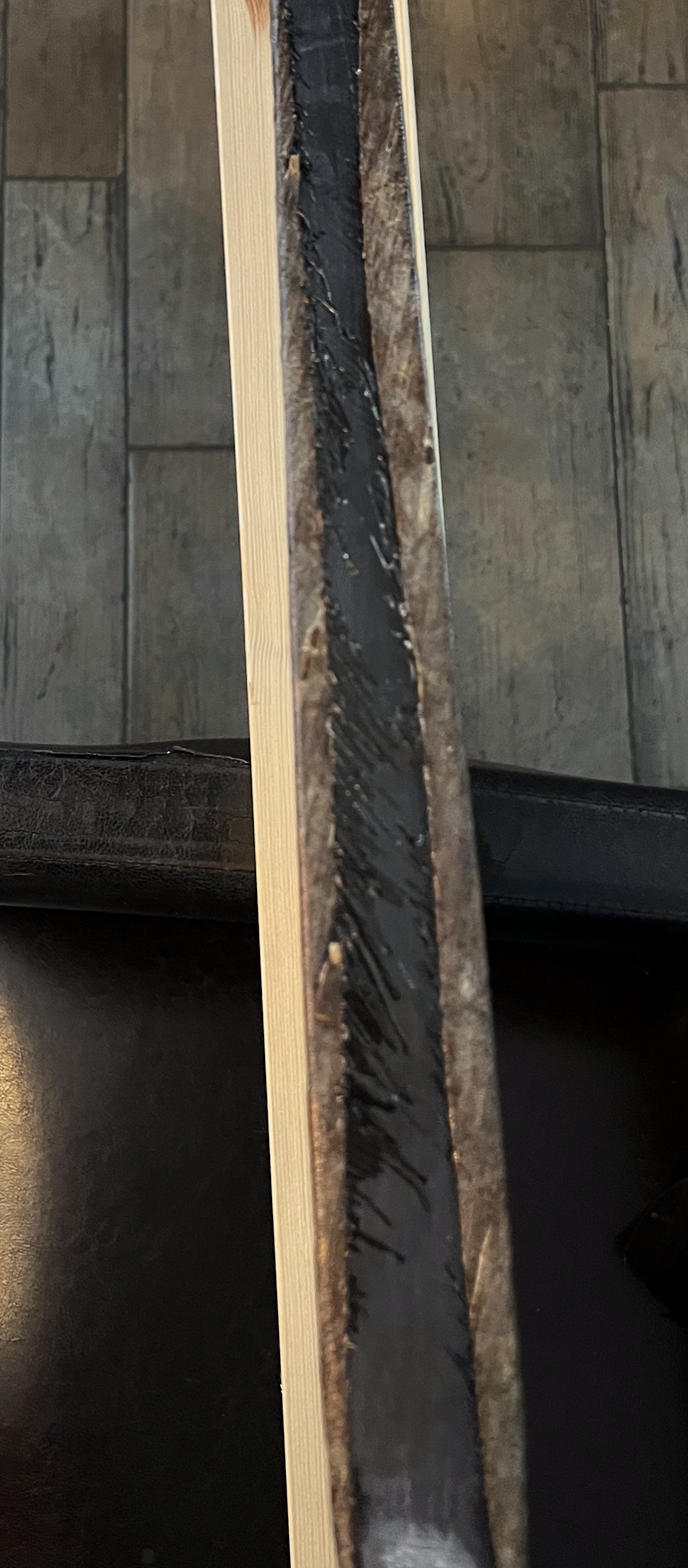

Nach dem Auspacken heute morgen: wegen der Verpackungsfolie greift es sich noch feucht an, es scheint alles blasenfrei zu kleben und es finden sich keine Abdrücke an der Rindenoberfläche durch die Wicklungen. Die Rinde ist im Vergleich zu Birkenrinde viel dicker und schwerer formbar. Die kritischen Stellen beim Biegen werden die Seitenwände sein. Da werde ich versuchen die Rinde stark auszudünnen. Birkenrinde bleibt aufgrund der Dünne und Weichheit gleich in Form kleben und man kann bauchseitig die Ränder mit dem Skalpell gerade schneiden und den Überschuss abziehen, das geht bei Kirschrinde nicht, weil es aufgrund der Steifheit an den Seiten nicht kleben bleibt. Jetzt mal alles gut trocknen lassen, dann Schleifen (vor allem die Seitenwände ausdünnen) und mit Stahlwolle polieren.

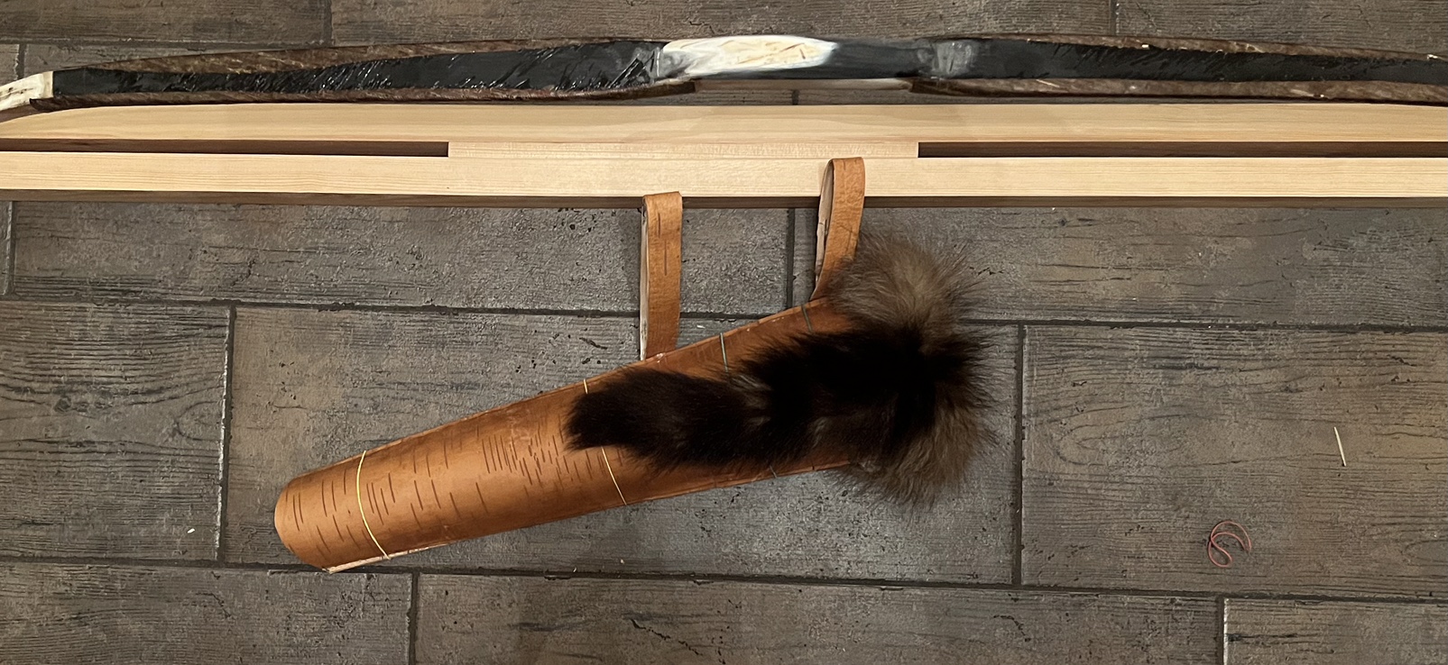

Sieht ziemlich gut aus, bin gespannt ob sich die Optik der Rinde nach dem Schliff verändert. Das 2. Foto zeigt die Hornlage, wenn ich nicht irre.
Beiträge: 1365
Hat gedankt: 131 Mal
Hat Dank erhalten: 369 Mal
Re: Saplingbow 15, Chirurg
Ja, das zweite Foto ist der Bauch mit dem Horn. Werde ganz vorsichtig und sehr fein schleifen und mit Stahlwolle polieren.

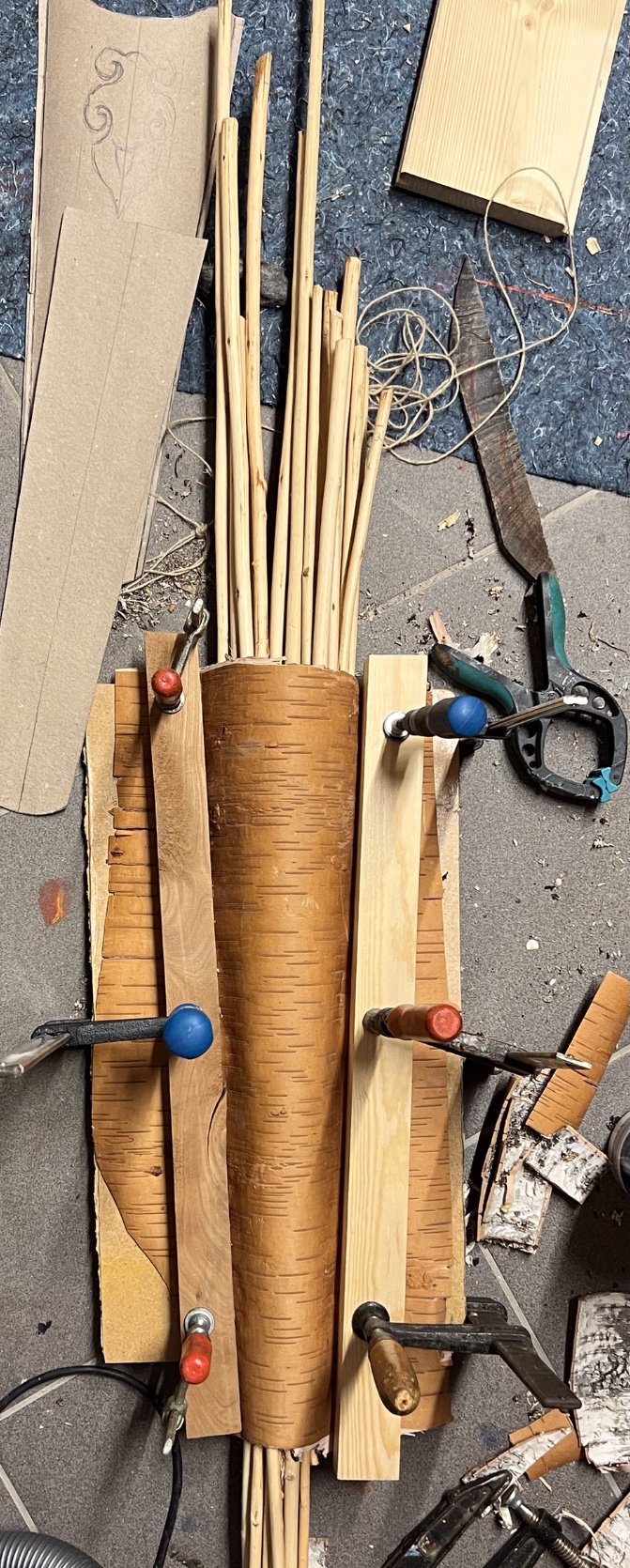

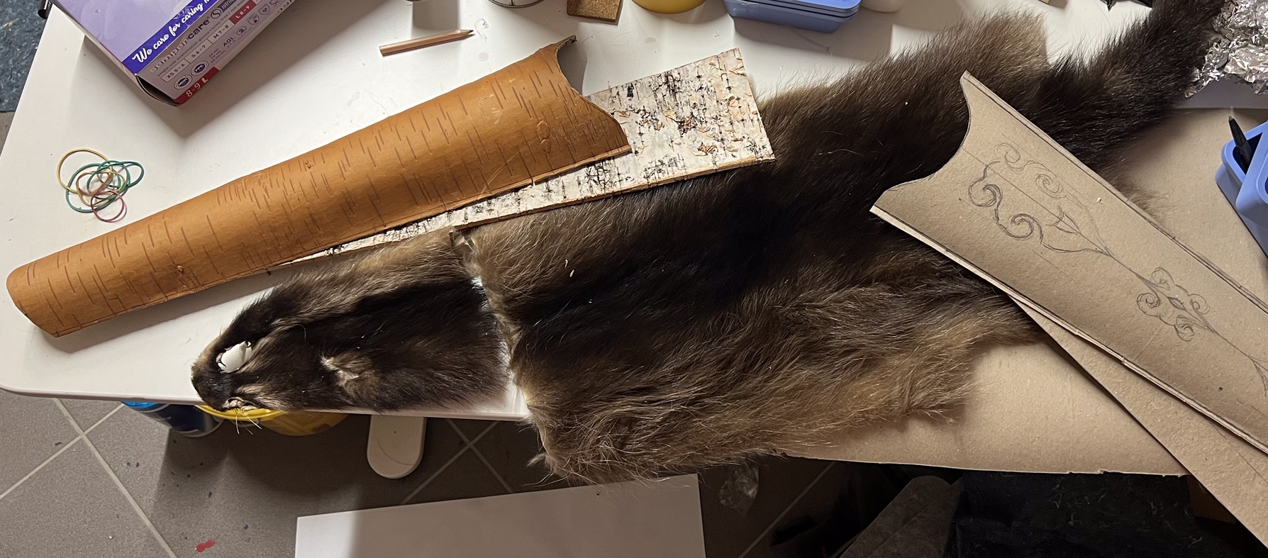

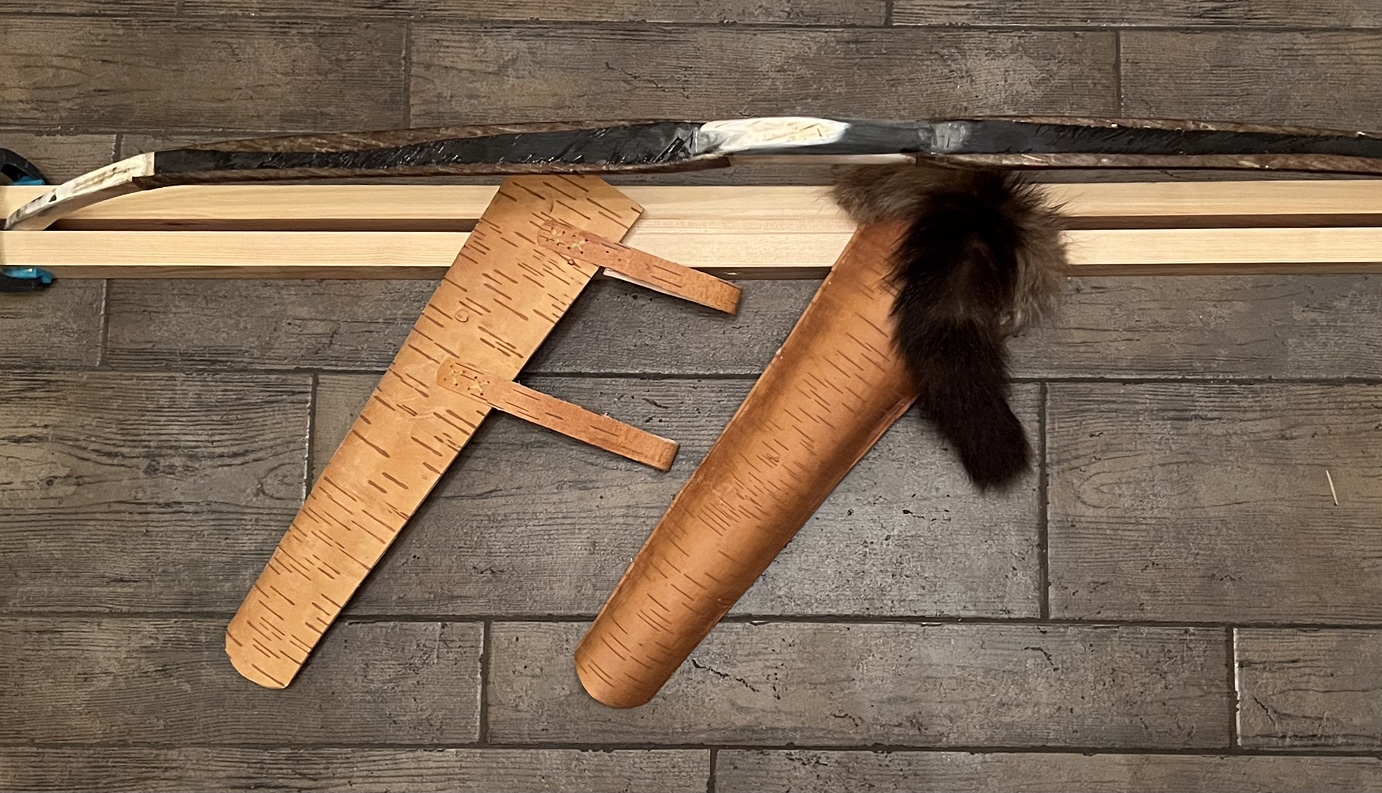

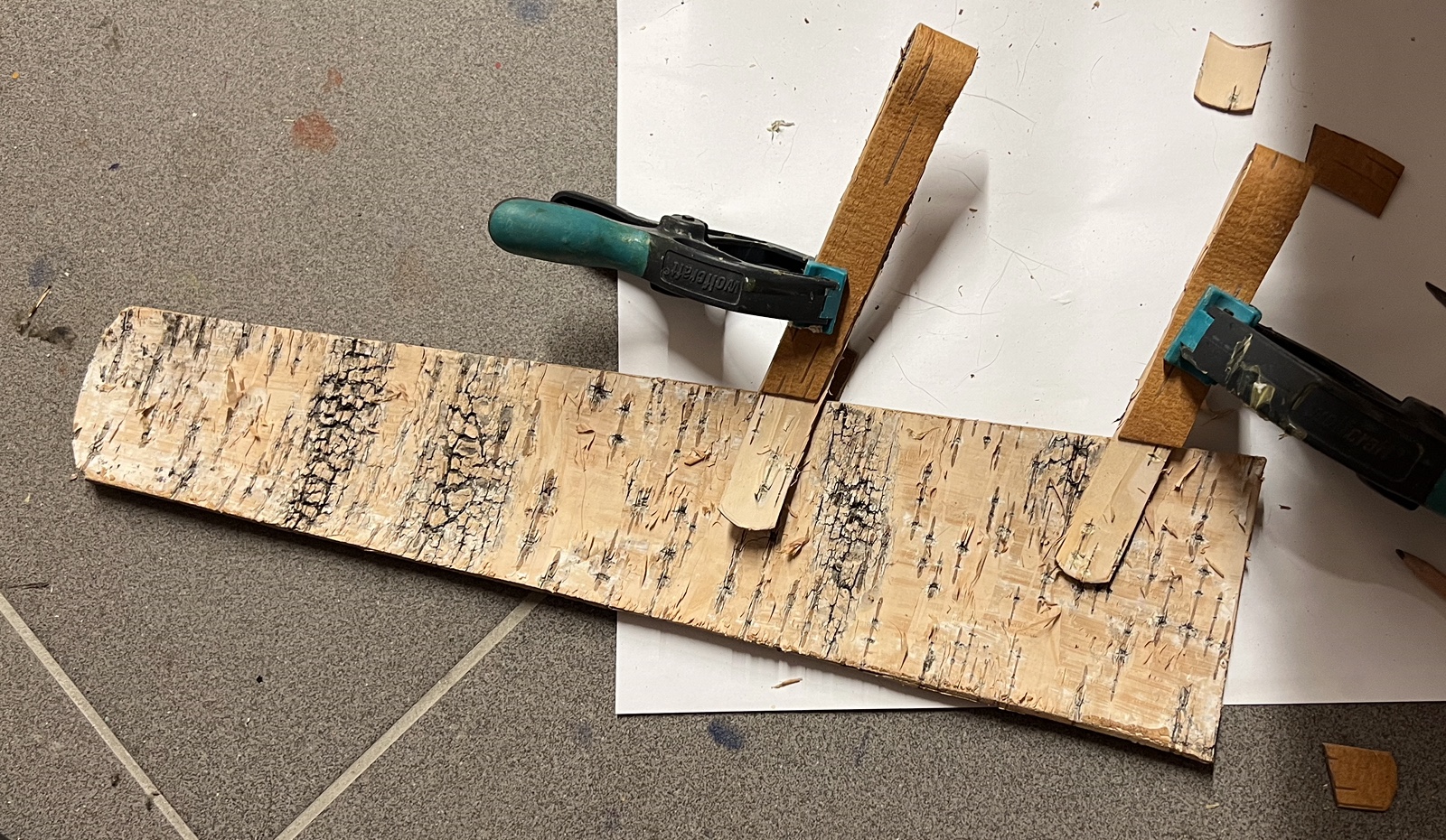

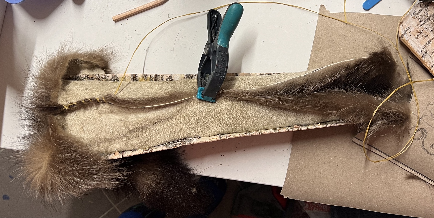

Trocknungszeiten erfordern Geduld, die habe ich nicht unbedingt und da dachte ich, ich versuche in der Zwischenzeit einen passenden Köcher und ev. Pfeile dazu zu bauen. Ein paar Birkenrindenreste habe ich ja noch und die geernteten Bambusschäfte vom Sommer wären auch schon trocken
Beiträge: 1365

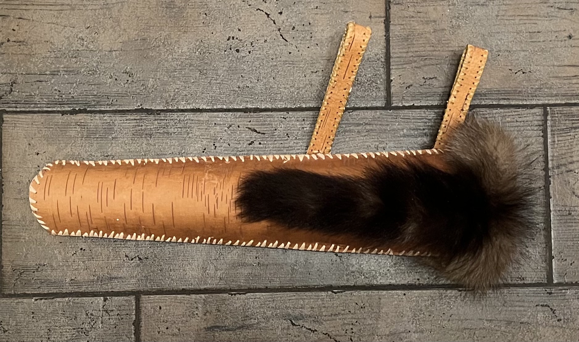

Fortschritte beim Köcherbau

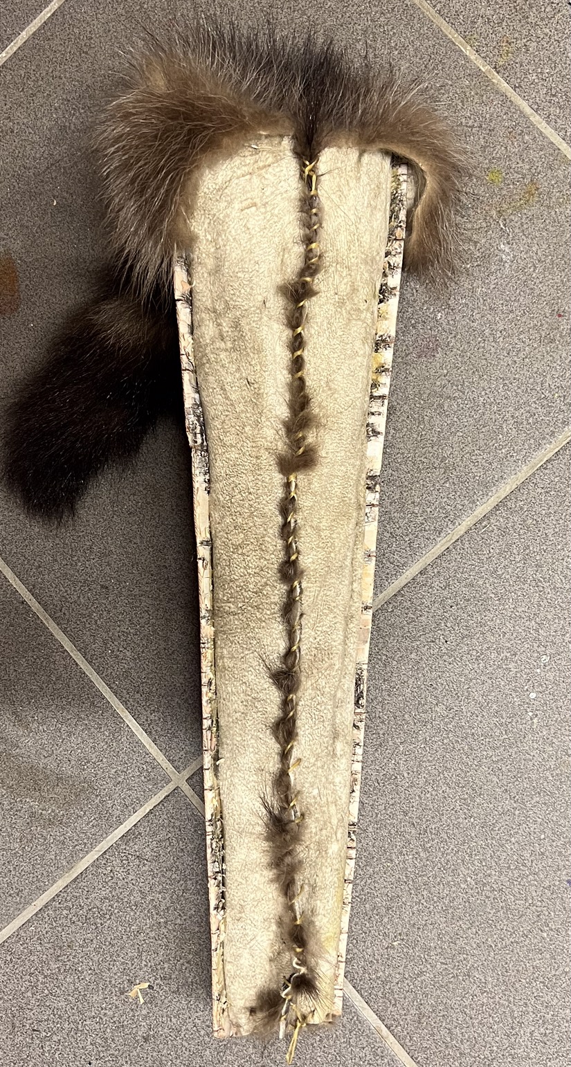

Denkst du die Rinde ist als Schlafe zum Gürtel durchziehen geeignet? Oder kommt da noch ne Verstärkung rein?
Wie dick ist die Rinde?
Klebst du Fell und Rinde ineinander (wenn ja welcher Kleber?) und nähst dann noch?
Sorry wenn ich vorgreife aber find ich spannend.
Martin
Beiträge: 1365
Indie12!

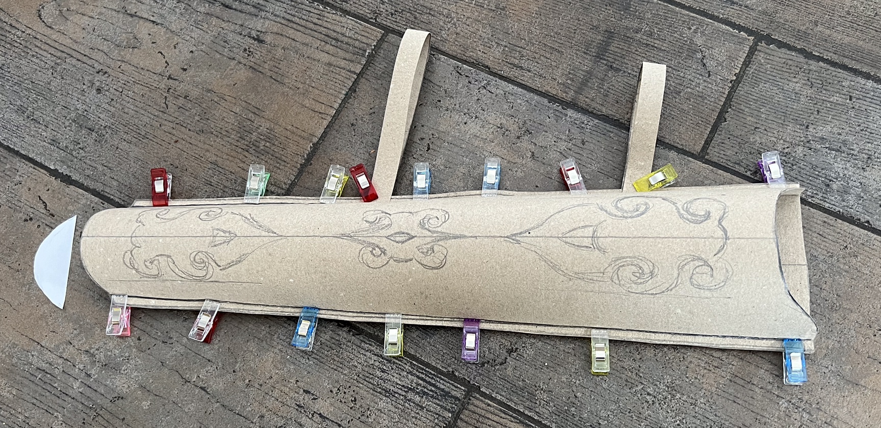

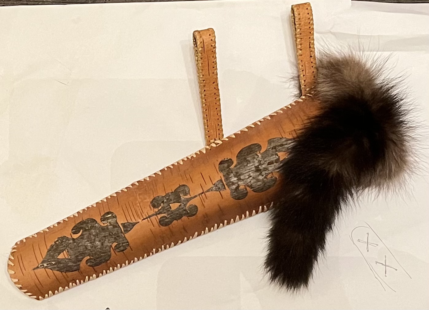

Das Fell habe ich mit Pattex Kraftkleber eingeklebt. Die Schlaufe ist mit 2 gegengleichen fortlaufenden Kunstsehnennähten verstärkt, die beiden Köcherhälften und der Boden sind fortlaufend mit Bast genäht. Auf die Vorderseite klebe ich jetzt noch Ornamente aus Kirschrinde lG Stephan

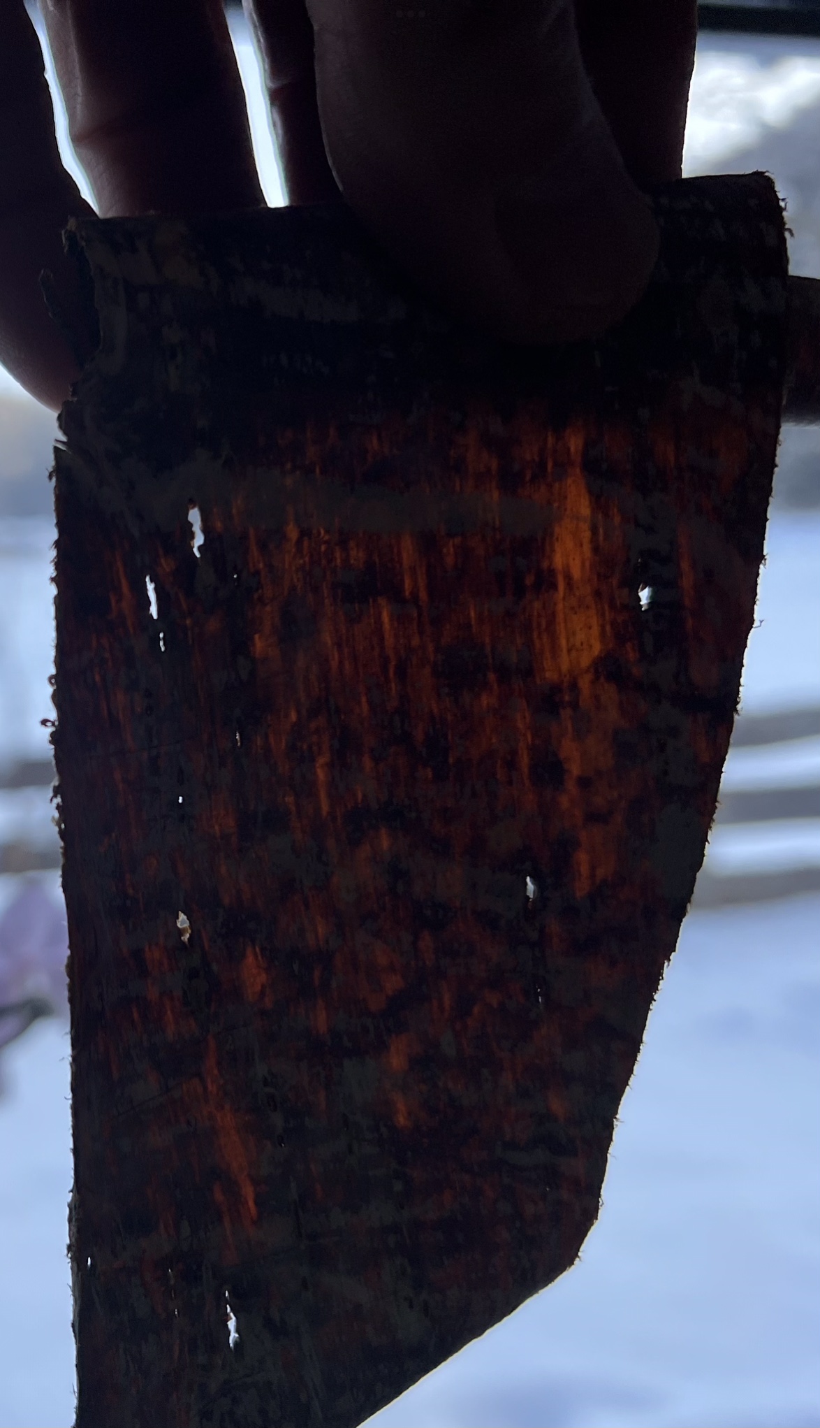

Ein Boot würde ich keines daraus machen
Nacanina
Beiträge: 1367
Beitrag von Nacanina »
Danke dir!
Wie es aussieht, kannst du aber doch, entgegen meinen Erwartungen,
genug Fläche ohne offene Lentizellen finden und dadurch gut benutzen.
Bei meinen (kurzen) Versuchen waren sehr viel mehr offene Stellen zu sehen.

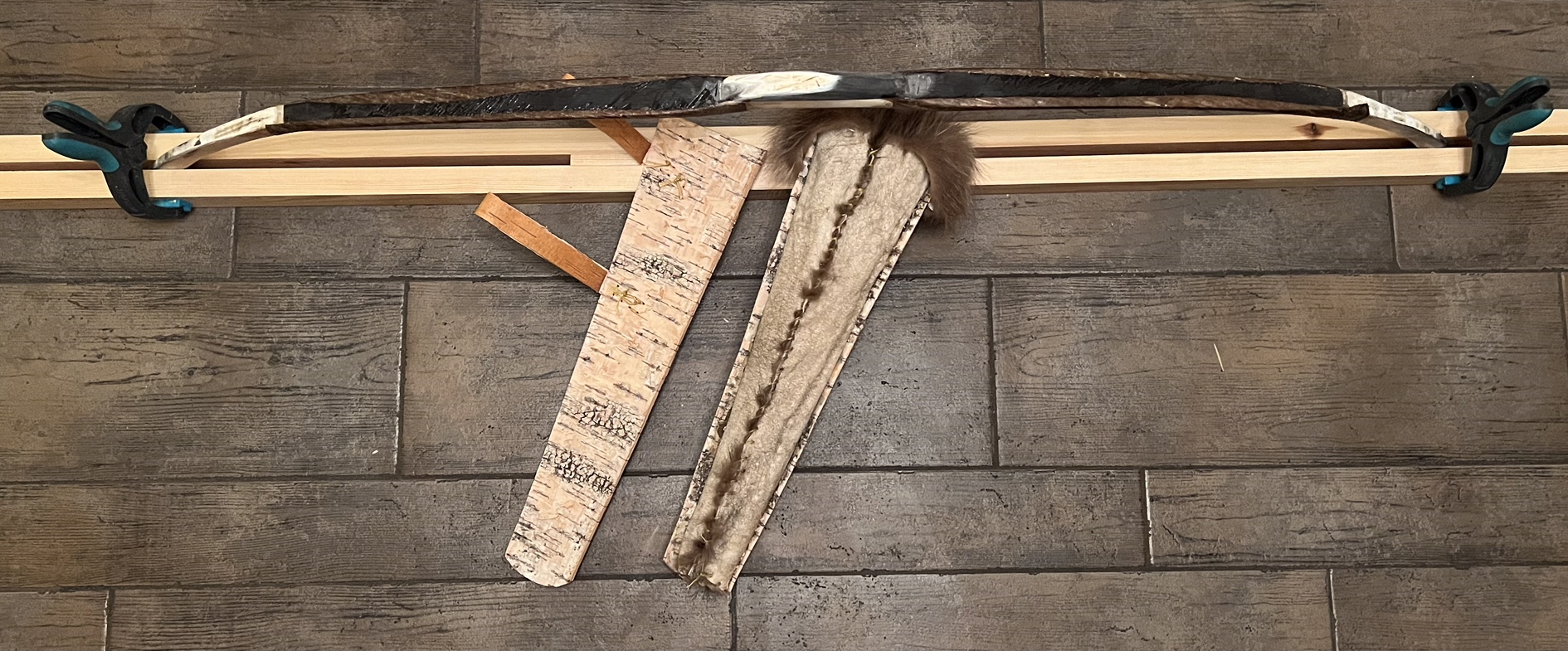

Die Rindenornamente mit Weißleim aufgeklebt, jetzt noch ein paar Tage trocknen lassen und dann wird geölt
Nacanina
Beiträge: 1367
schön geworden!
Aber wieso Ornamente?
Links unten ist eindeutig ein Amun (Widdergott) dargestellt ;D
Beiträge: 1365
Widdergottornament;D
