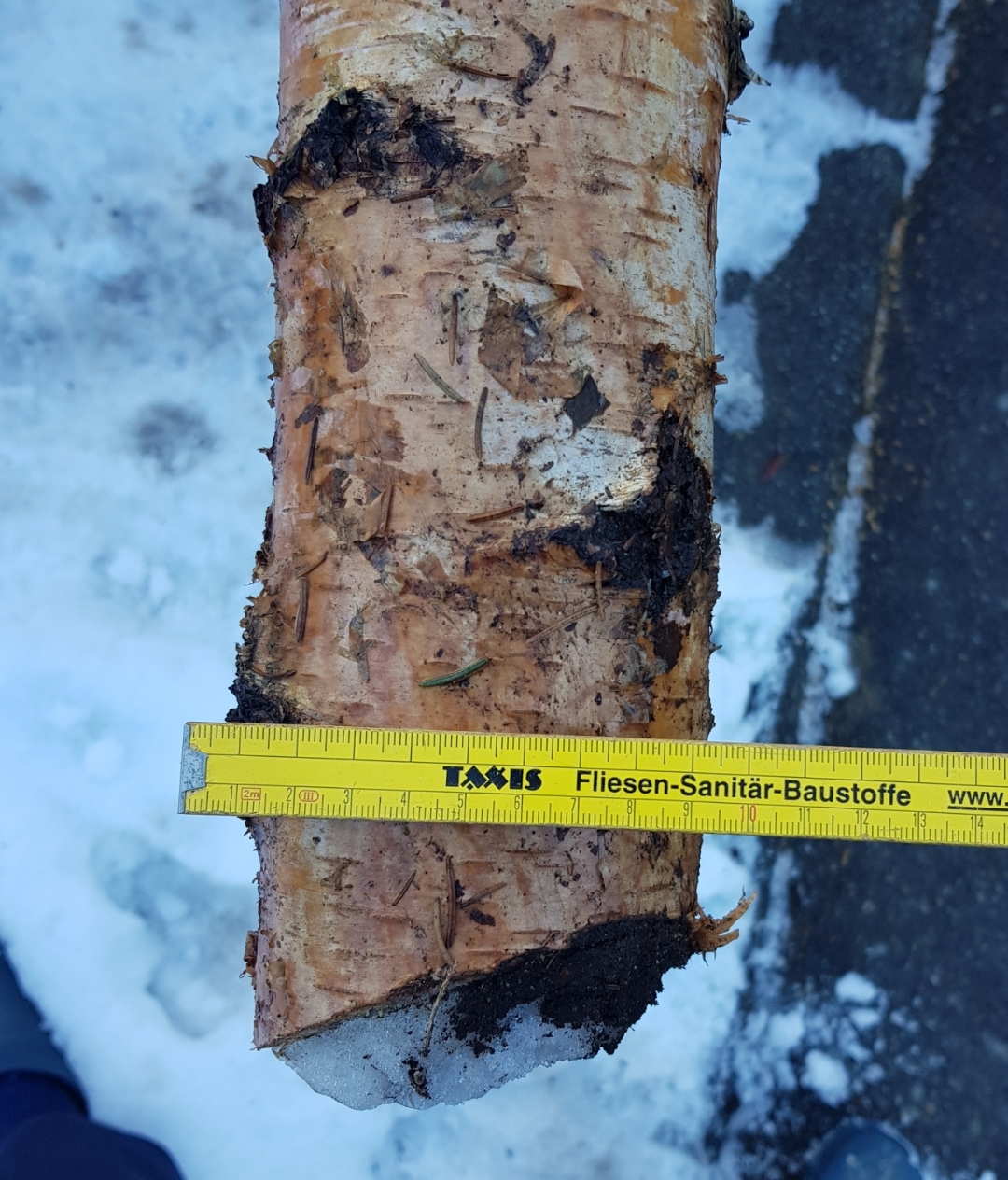

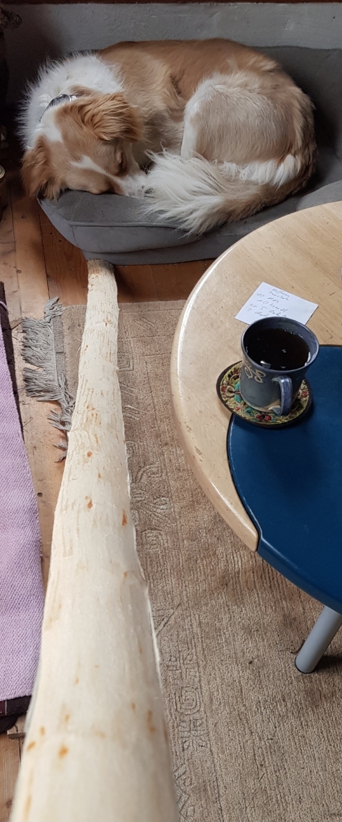

Re: Saplingbow 18, benzi, Fichte, Birke, Schlehe
Wieso er? Es ist eine sie...🥰
Bei der ersten Birke habe ich die prio auf wenig Astknubbel gelegt.. bei dieser auf Geradigkeit... beides in einem konnte ich bisher nicht finden...
Bei 6 - 8mm Dicke sollte sie in weniger als einer Woche trocken sein...
Aber erst mal muss ich sie heim holen und auf etwas Übermaß bringen...
Heimgeholt...😊

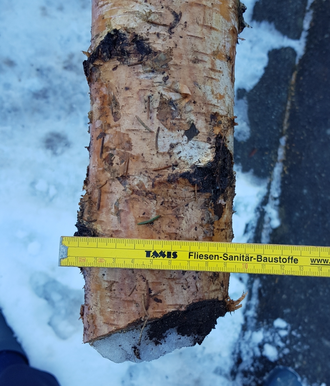

Eben angekommen.... zur Motivation nicht aufzugeben...😊

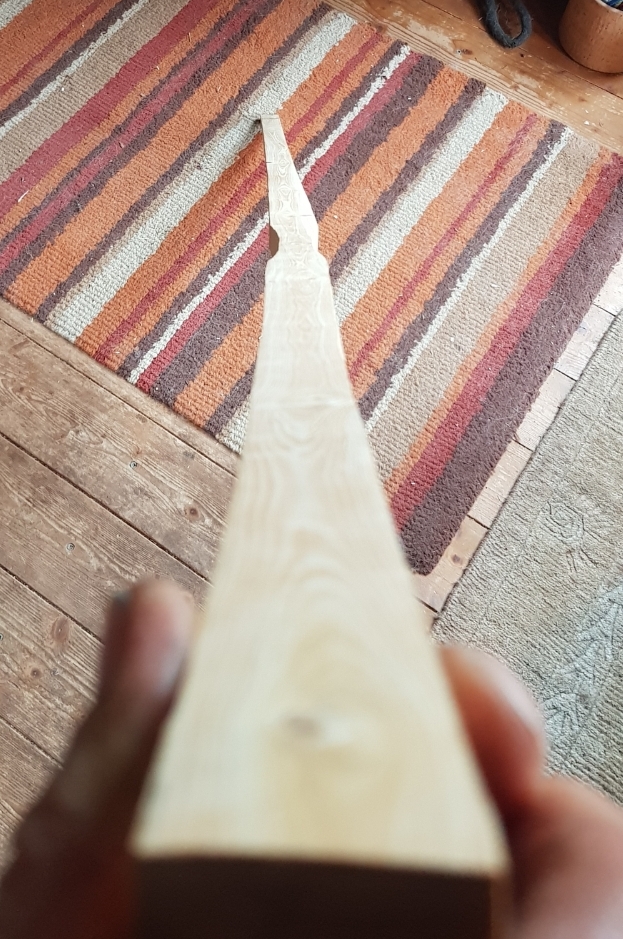

Mein neuer Birkenrücken ist nahe am Endmaß, sehr gerade und sehr astarm...😊

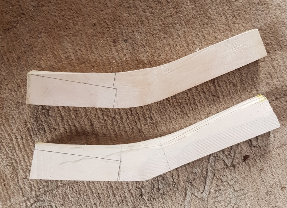

Die neuen Hasel Siyahs sind in Länge und Breite auf Endmaß aber noch nicht in ihrer endgültigen Form... diesmal mit durchgehenden äußeren Jahresringen, da der Birkenrücken nicht drüberlaufen wird..

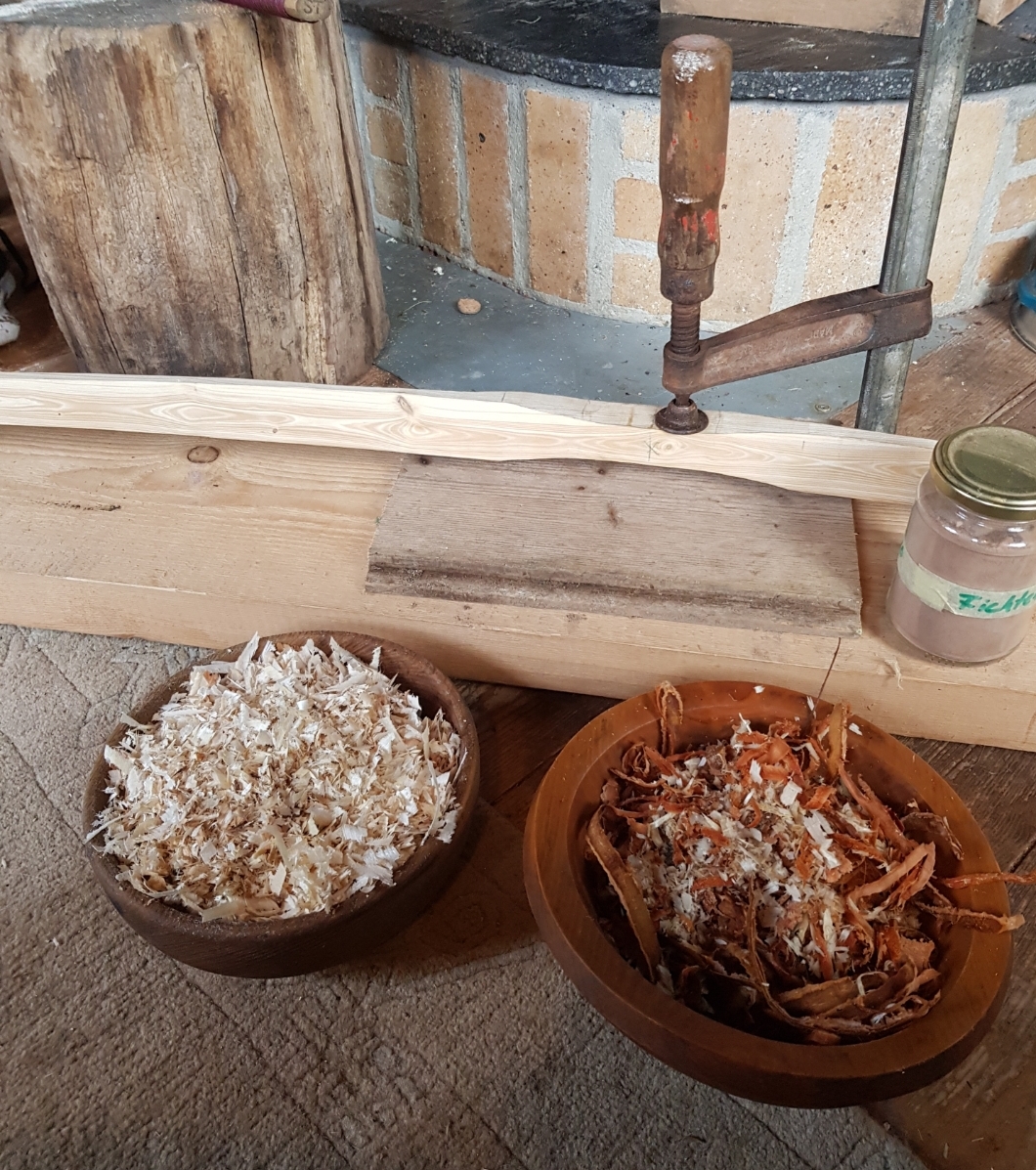

Der Versuch mittels HLP und Fichtenharz die seitliche Korrektur vorzunehmen...
Vorher: die Ordnung, der Plan
Hinterher: das Chaos 🙈🤣
Fazit: drinnen viel zu gefährlich, die HLP bläst das heiße Harz und die heißen Späne durch die Gegend, das System der Chanten mit offenem Feuer ist extrem ausgefeilt und effektiv...😊

PS aber es riecht total geil...🥰

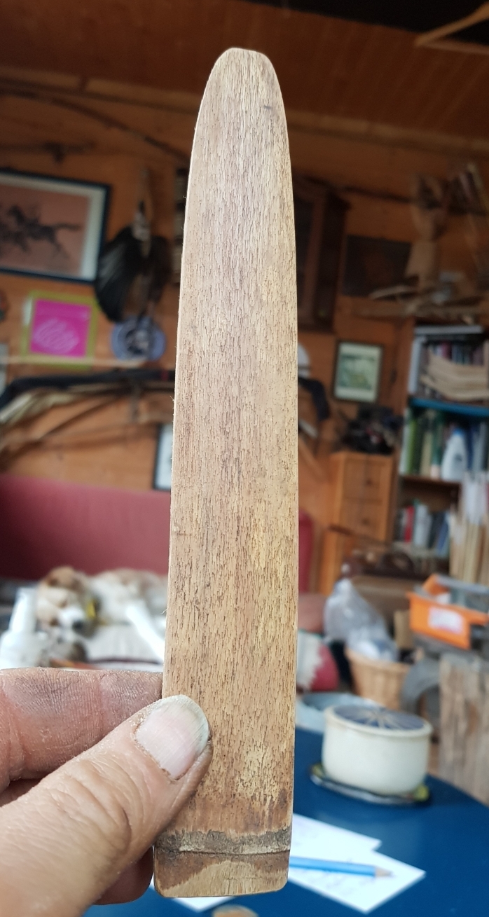

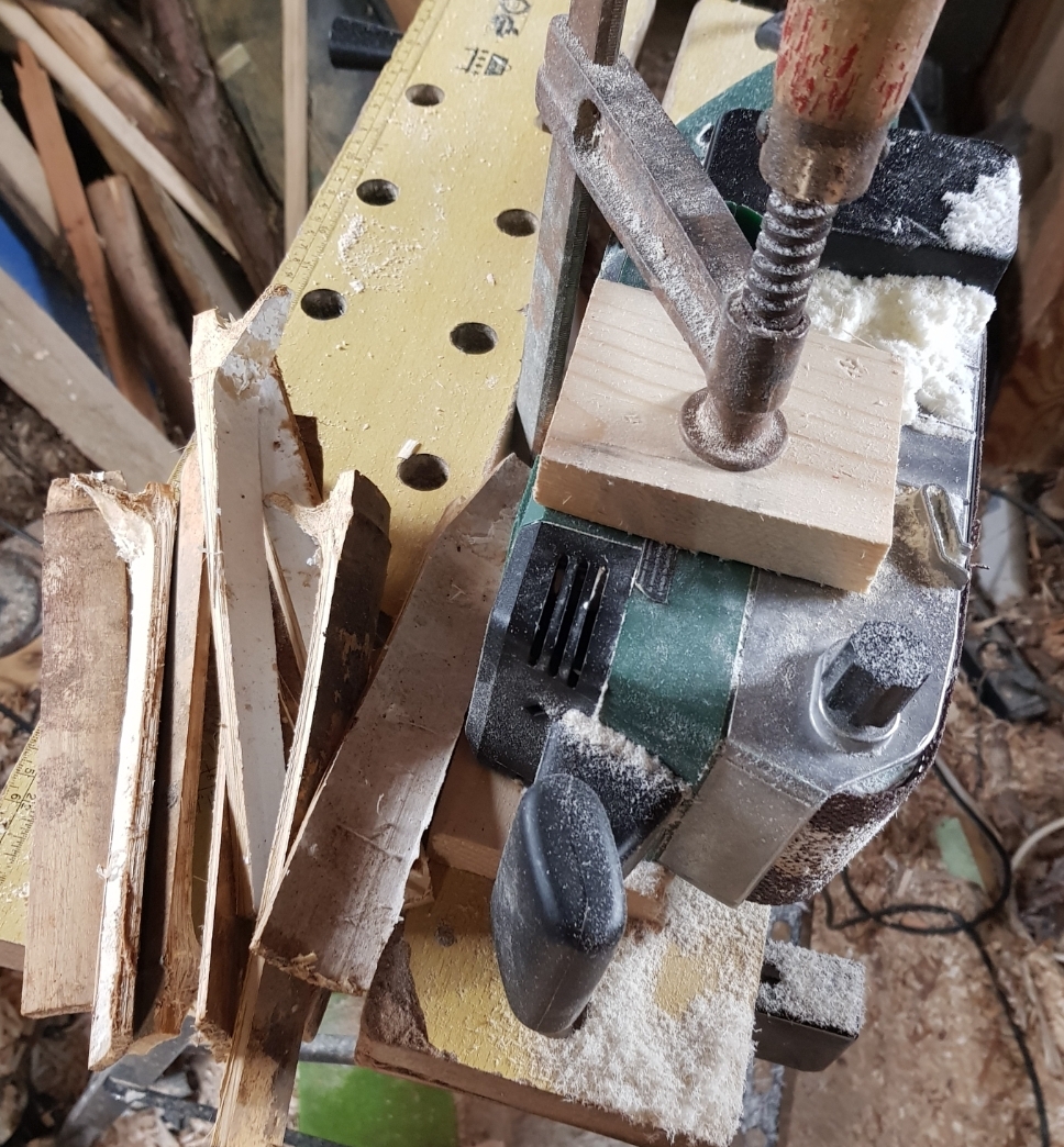

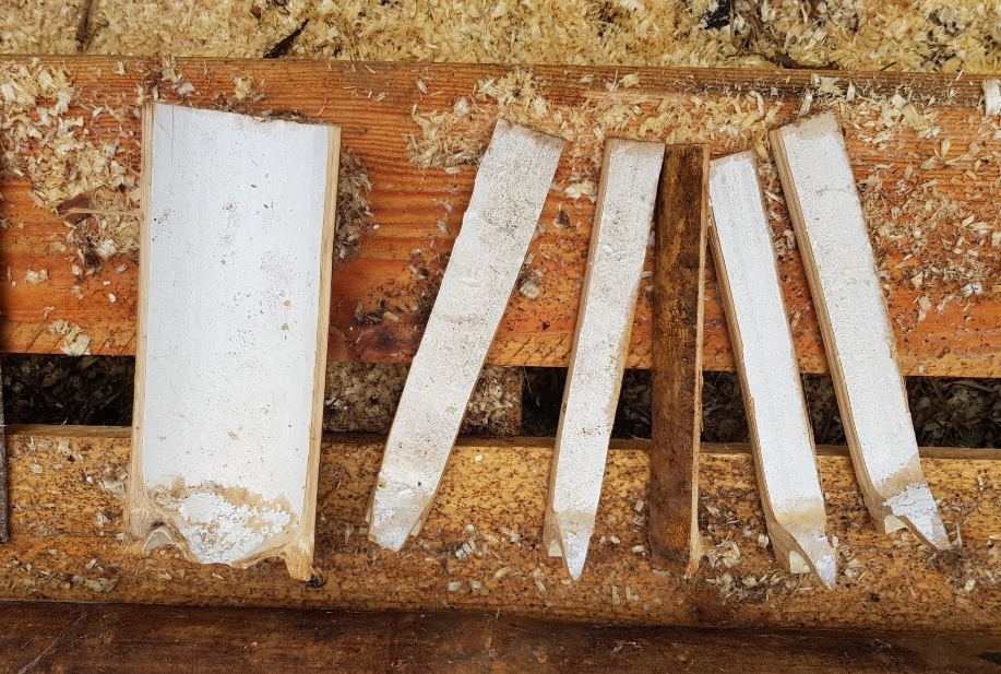

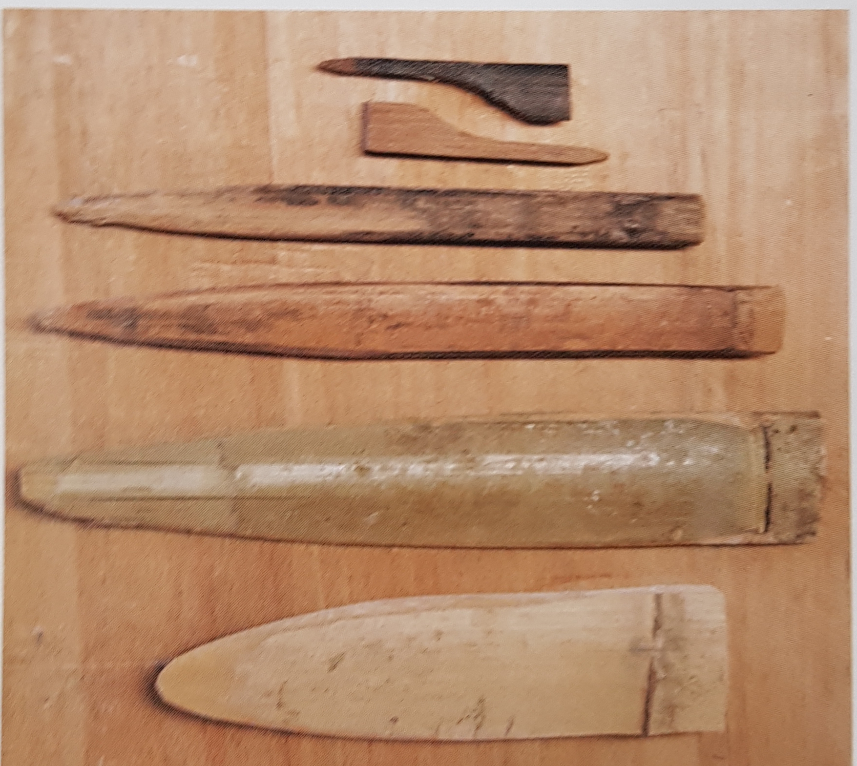

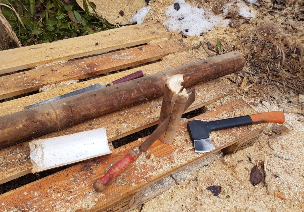

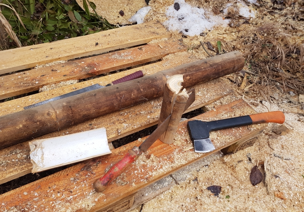

Weiter gehts mit der Aufholjagd....
Bambusrohr freibekommen... lag seit ca 20 Jahren unterm Bauwagen...ist auch ein Test ob es noch was taucht...
Abschnitt mit Nodie am späteren Klopfende der Keile....
Nodie aufgesägt, gespalten in verschiedenen Breiten nach Gefühl..
Bereit zum in Form bringen mit dem Bandschleifer
Zielform, F. Eicher, Reflexbogen S. 186

Könnte vllt ein bisschen spitzer zulaufen...🤔
