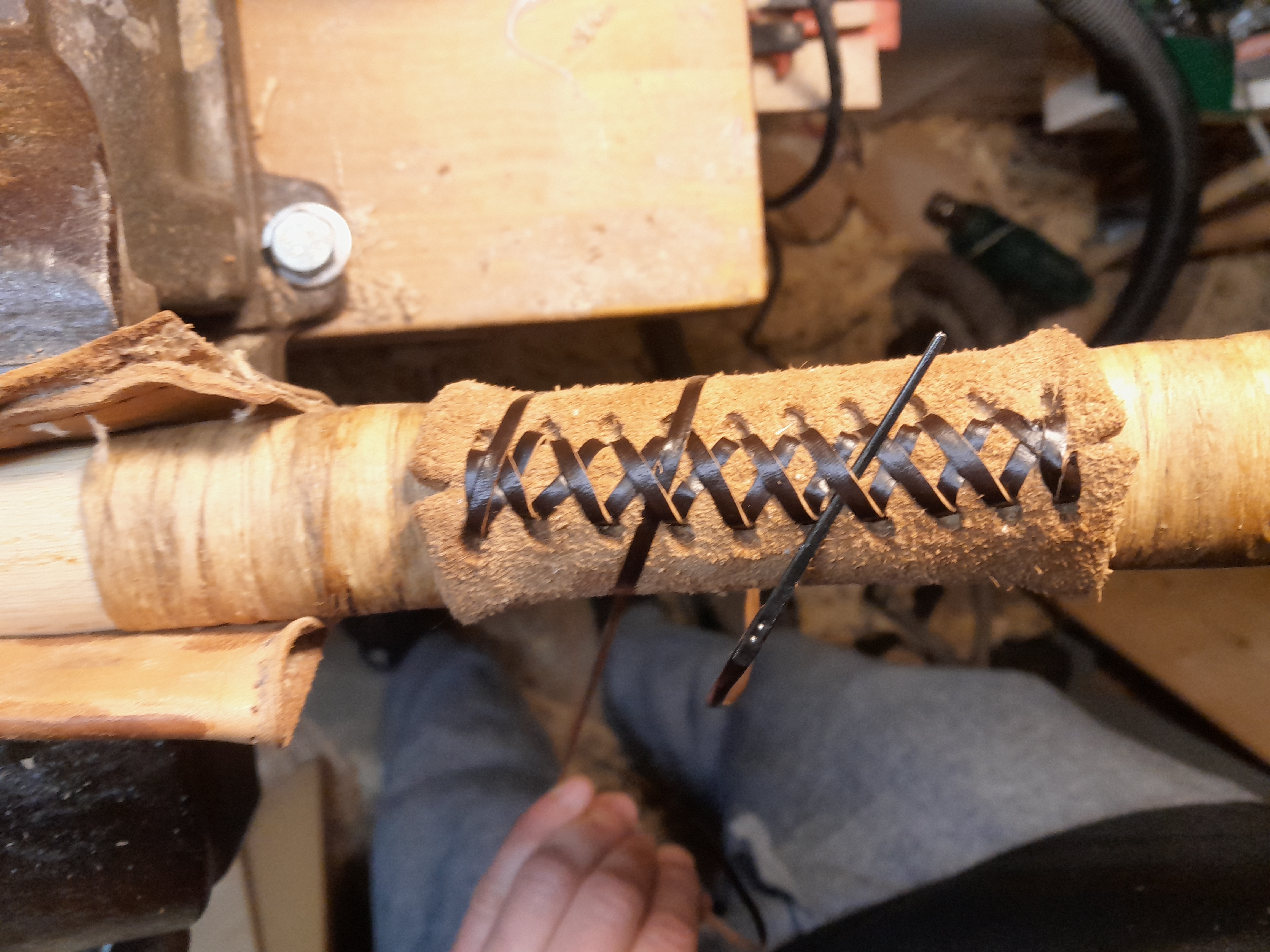

Gestern noch am Griffleder rumgemacht.
Ich wollte schon seit ich das erste mal das Cover der BTB 1 gesehen hab eine Griffgestaltung á la John Strunk machen. Auch wenn der Griff hier vielleicht ein bissl kurz ist dafür...
