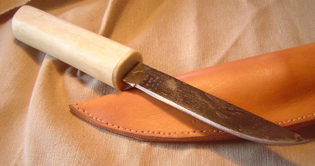

Einfachstes Messer
Beitrag von Finglas »
So, ich hab mich auch mal im Messerbau versucht.
Für meine Mittelaltergewandung hab ich ein möglichst schlichtes Messer gewollt. Also keine große Handwerkskunst, kein Zierrat, nix filigran. Ein rohes Universalwerkzeug Modell: Landarbeiter
Ausgangspunkt war eine alte und komplett stumpfe Billigraspel. Dies wurde über Nacht im runter gebrannten Lagerfeuer weich geglüht , Bearbeitet und dann ebenso hemdsärmlig mittels Lagerfeuer und Wassereimer wieder "gehärtet".
Der Griff ist aus Birkenholz mit einem Knochenplättchen als Abschluß. Das Knochenplättchen ist aus einem Suppenknochen gefertigt den ich im Komposthaufen beim Umgraben gefunden hab ;-)
Die Scheide braucht noch ein wenig Patina, aber ansonsten paßt das Messer zur Gewandung.
Gruß, Finglas
eddytwobows
Beiträge: 4299
Re: Messer die 5. (ab 20.01.2011)
Beitrag von eddytwobows »
Jau, sieht doch super aus...einfach, schlicht, zweckmäßig... :)
Frage : Hast Du die Klinge nach dem Abschrecken / Härten nochmal heißgemacht und langsam abkühlen lassen zum Entspannen ?
Nicht, daß sie ZU hart geworden ist und Dir im Einsatz bricht...
Kleiner Tipp für die Lederscheide zum altern...
Einfach 1 bis 1 1/2 Esslöffel Soda in ein Einmachglas voll mit heißem Wasser (so 50-60°) tun, gut umrühren und die Lederscheide etwa 50-60 Sek. darin schwenken, das gibt eine schöne, abgedunkelte Patina UND das Leder wird dabei gleichzeitig etwas gehärtet...
Hab ich bei meiner Lederscheide (zwei Seite vorher)
viewtopic.php?f=17&t=15583&start=60
auch gemacht...
etb
Finglas
Beiträge: 105
Registriert: 31.10.2009, 16:44
eddytwobows hat geschrieben:...
Ach ja, ich vergaß: Nach dem Härten hab ich die Klinge nochmals für eine gute Stunde an den Rand des Feuers gelegt. Also nicht in die Glut sondern in einen Bereich wo das Metall nochmals ordentlich warm wurde ohne wieder zu glühen. Dann ganz an den Rand des Feuers gezogen und langsam über Nacht auskühlen lassen. Sollte also passen.
Danke für den Tipp mit der Lederpatina.
Es grüßt, der Finglas

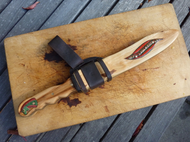

Gute zwei Jahre hat es gedauert bis ich meiner selbstgeschmiedeten Damaszenerklinge endlich ein würdiges Zuhause verpassen konnte, jetzt hatte ich endlich Zeit. Holz: Apfel und Marille, wobei ich von letzterer fast enttäuscht bin. In die Scheide hab ich Einlagen aus Email einarbeitet die ich extra dafür bei einem Workshop angefertig hab. Die Scheide ist innen mit Leder ausgelegt, das hält auch die Klinge drin. Das Leder zwischen den Scheiden-Hälften sorgt für Flexibilität und Zusammenhalt.
In Etwa Schritt für Schritt gibt es hier:
http://tarmes.at/galerie/?album=1&gallery=59
lg
Euer Tarmes
Ligna in silvam ferre...
Beiträge: 22699
Hat Dank erhalten: 200 Mal
Cooles Teil, sehr individuell!
Kannst Du mal ne Querschnitt- bzw. Konstruktionsskizze von der Scheide machen? Das klingt interessant!
Tarmes
Beiträge: 264
Registriert: 29.03.2010, 21:57
Beitrag von Tarmes »
Hm, kann mich nächste Wo mal hinsetzen und es probieren. Einen Teil kann man durch die Fotostrecke an sich sehen. Aber mach ich, nur dieses Woende kann ich nicht, bin nicht zuhaus und hab keinen Scanner zur Verfügung. Und sowas zeichne ich am besten auf die "alte" Weise - Papier und Bleistift.
lg
Tarmes
Beiträge: 22699
Oh, die Fotostrecke hatte ich übersehen - sorry!
DAS genügt mir völlig, danke!!

joachim777
Beiträge: 289
Registriert: 17.04.2004, 23:16
Beitrag von joachim777 »
Hallo Tarmes
Sieht wirlich sehr individuell aus, und sehr schön die Kombination von Emaille und edlem Holz!
