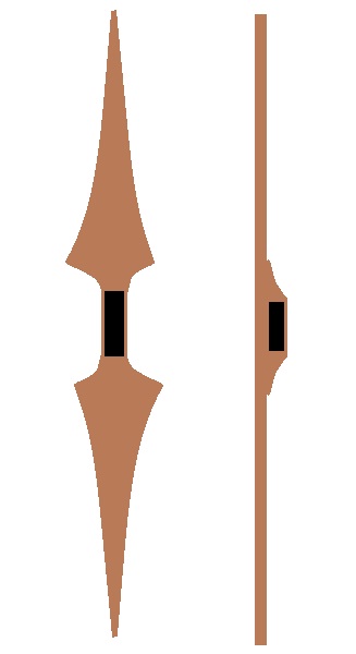

Hier mal ein einfacher Entwurf. Die Dimensionen sind etwas übertrieben um das Eifelturmdesign deutlich zu machen. Der Griff soll voll mit biegen. D.h. in der Praxis wird die Griffstärke den Fade-Bereich nur um ein paar mm übertreffen.
Durch die breiten Fades lässt sich sehr viel Griff nahe Biegung einbringen und der Bogen kann kurz werden. Die letzten 2/3. der Wurfarme biegen nur wenig mit und wirken wie Hebel um die Leerschussgeschwindigkeit zu erhöhen. Auch sorgt dies dafür das bei einem kurzen Bogen kein vorzeitiges Stacking aufgrund des Sehnenwinkels auftritt.
Ich bin allerdings noch nicht sicher ob 'kurz' wirklich besser ist sprich eine höhere Pfeilgeschwindigkeit zur Folge hat.

Wenn du das Ganze nun noch schön deflex/reflex machst, dann wird das etwas schneller.
Denn steife WAenden sind mit diesem Design eher schlecht machbar.

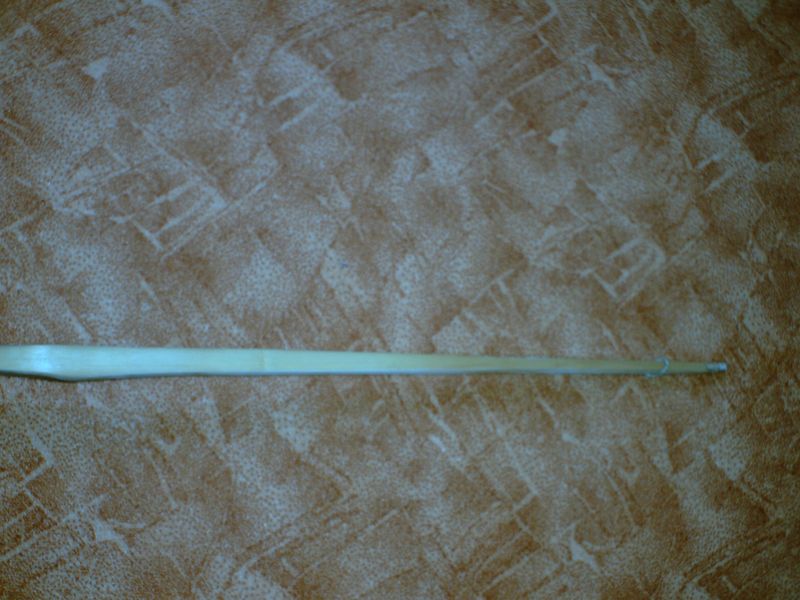

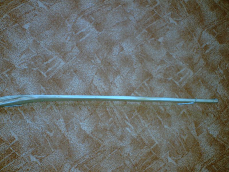

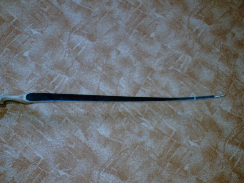

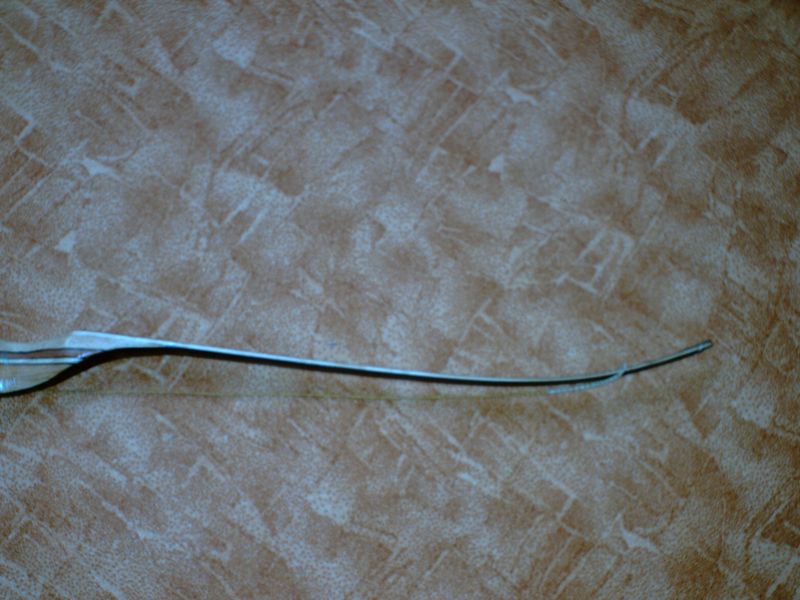

Zum Thema steife Wurfarmenden
Der Bogen ist schnell, wohl wegen der Hebelwirkung. Die letzten 24cm sind dicker als breit.
Trotzdem kein Verdrehen. 43#/28"
Leichte WAe
Der ist schneller! Wahrscheinlich mein bisher schnellster LB. 36#/28"
Er macht bei 29" ziemlich vehement dicht.
Beide werfen die gleichen Pfeile.
Sind zwar Beide mit Glas, aber für das Designprinzip sollte das irrelevant sein.
Gruß Mike

@Mike
Danke für die Fotos. So wie auf den ersten beiden Fotos stelle ich mir die Wurfarme in etwa vor. Ich dachte allerdings das man wegen dem Glas den Wurfarm deutlich flacher bauen kann. Hast Du auch ein Bild vom Tiller / Auszug?
