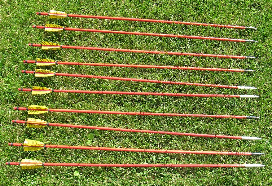

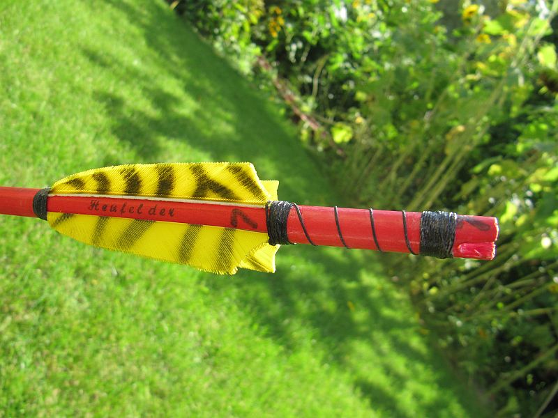

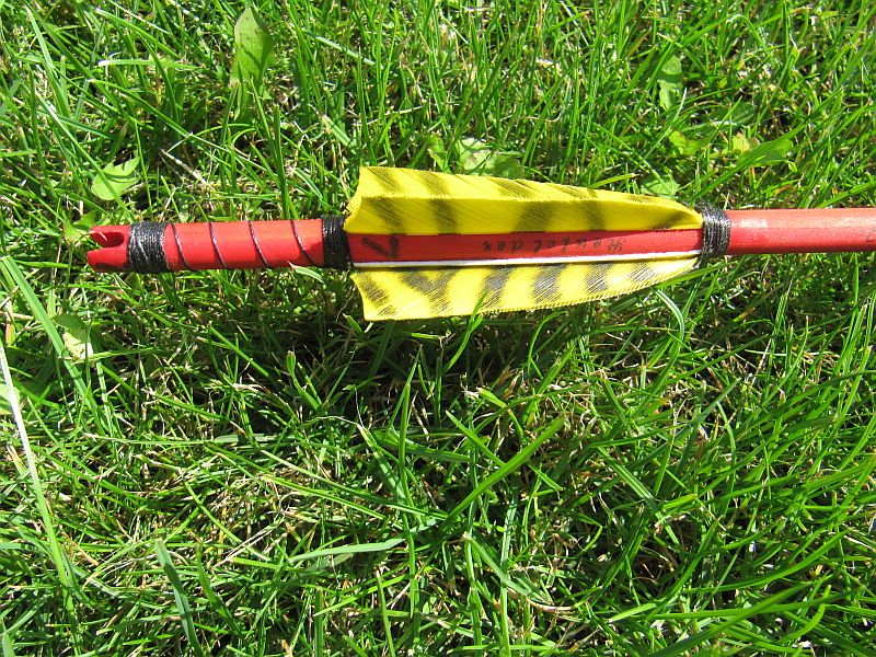

Ich zeige mal hier meine Wiederfind-Pfeile:
Schaft: Kiefer - rot lasiert
Länge: 30,5"
Spine: 50-55#
Gewicht: 446gn bis 580gn (Leider beim Bauen nicht auf das Schaftgewicht geachtet) :(
Feder: 4x 3" Shield leicht nach vorne gesetzt für Daumenrelease (bin noch Anfänger)
Spitzen: 125gn TopHat (einige Spitzen wegen Bruch an der Spitze schon mit Verlängerungsspitzen, ebenfalls 125gn, gerettet)
Die Selfnocks habe ich mit einer Fliegensäge erstellt. Für die Wicklung habe ich hochreißfestes Polyestermultifilamentzwirn (wird zum Nähen von schweres Leder, Polstern, Autositzen etc. benutzt) verwendet.
Es waren mal 12 Pfeile, 2 sind schon unrettbar verloren (#1 in der Mitte gesplttert - #2 dem Wald des Parcours von Burg Hohenstein geopfert).
So hier die Bilder:
Wie man sieht, heben Sie sich gut vom Grass ab.
P.S: Die Pfeile habe ich in Stammen beim Daumemworkshop dabei.

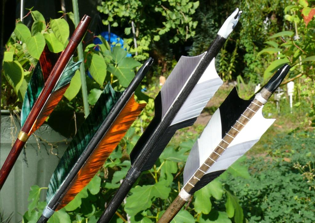

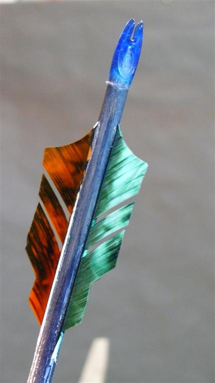

Die letzten Ihrer Art:
Bevor die mir auch flöten gehen, hab ich sie eben noch zum Vorzeigen fotografiert.
Was macht Ihr eigentlich mit diesen von einem ehedem stolzen Zwölfer übriggebliebenen Restpfeilen, nachdem ihre Brüder ihre Seelen ausgehaucht haben bzw. dort landeten, wo ich sie nicht mehr wiederfinde?
Für Rankhilfen oder Farbumrührdienste zu schade, mag ich sie mir aber nun auch nicht unbedingt an die Wand hängen.
OK, schießen ginge, aber da finde ich die jeweils notwendige Umstellung konzentrationshinderlich.
Gibt es Auffangstellen für vereinsamte Restpfeile? Kindergärten oder Altenheime fallen diesmal als dankbare Abnehmer wohl eher aus.

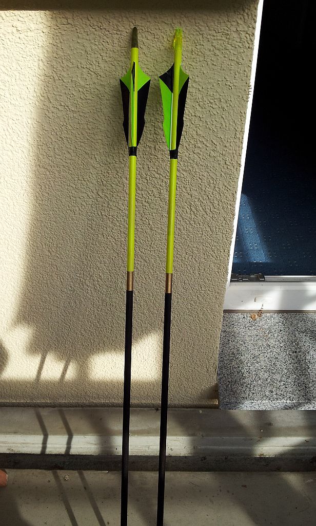

meine letzte Kreation stell ich auch mal ein.
Einige kennen sie ja schon aus anderen Foren..... aber vielleicht ja nicht alle?
11/32 er Holzschaft ~43# Spine
Schaft schwarz gebeizt, obere Hälfte mit Neongelber Markierungsfarbe (Straßenbau / Fortwirtschaft) - Klarlack lackierung
3x Fluo-Gelbe Nocke
3x Trecamo-Gelbe Nocke
100gr Messing-Top-Hat Spitzen
goldfarbenes Center-Cresting
Lime-Schwarz gespleißte 4" Sting Federn
Frontwicklung schwarz
unbefiederter Schaft
