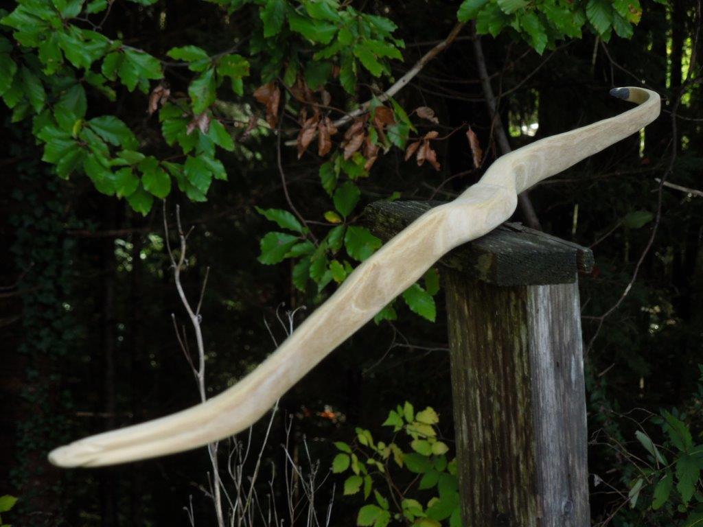

Hier noch Bilder zum Finish:
Der gesamte Bogen wurde mit 80/120/240er Schleifpapier schön glatt gemacht, jetzt liegt er hier vor mir - bleich wie eine Wasserleiche (das is leider so bei Osage Light).
glatt und bleich
glatt und bleich

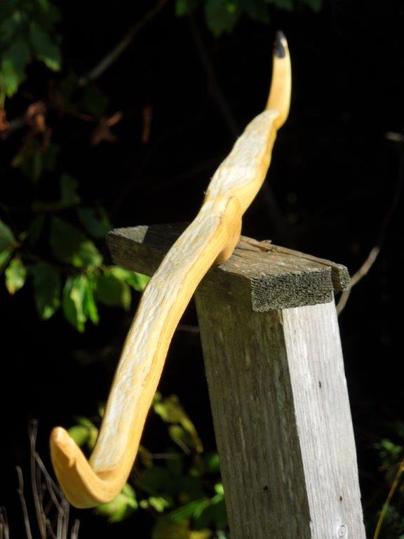

Dann hab ich etwas neues ausprobiert - gelbe Büffelbeize! (Danke an Bloodymary fürs beschaffen ;) ). Und jetzt sieht er so aus:
glatt ung glänzend wie ein Baby-Popo...und der Farbton kommt Standard Osage schon etwas näher...
Leider hat die Rohhaut am Rücken auch etwas von dem Büffelwachs abbekommen und aufgesaugt wie ein Schwamm, darum habe ich die gesamte Haut damit versiegelt - auch der Rücken ist jetzt wasserdicht und superglatt - sieht aber furchtbar aus >:( . Düber malen geht nicht mehr, abschleifen auch nicht, bin grade ein bisschen ratlos und traurig :'( .
ich hoffe man kann das hier einigermaßen erkennen...

mit 400er Schleifpapier, Wattestäbchen und Azeton habe ich die gelb-orangen Spuren in den Backing-Tälern wieder einiger maßen sauber bekommen, er macht jetzt auf jeden Fall einen sehr rustikalen Eindruck ;) .

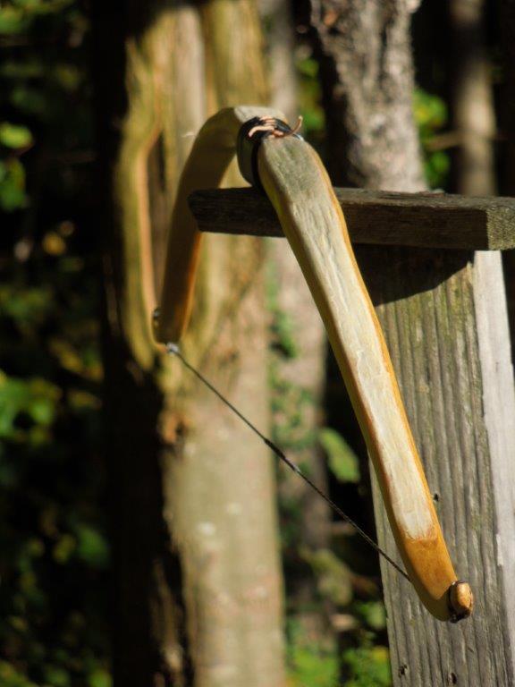

hier nochmal der untere WA...
hier kann man Hoffentlich (oder leider) die sehr, sehr zahlreichen feinen Stauchrisse sehen, die aber seit ca. 1.000 Schuss nicht mehr vermehren oder verändern

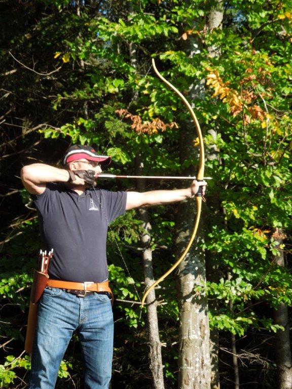

Um Gottes Willen, ich hab das Äktschn-FOto vergessen:
27" Auszug...
27" Auszug...
