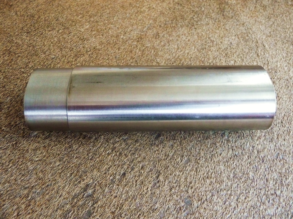

Hülse für den Take-Down

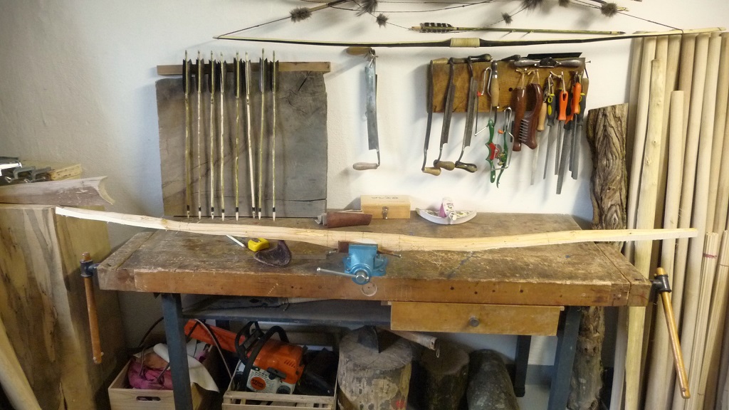

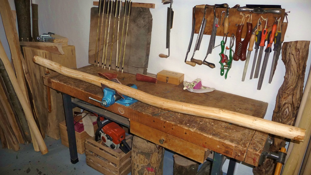

71" Bergulme-Stämmlein ca. 9cm Durchmesser
nicht gerade - aber so mag ich's ...

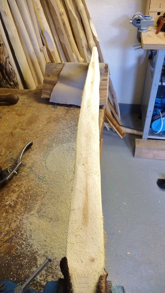

Begulme Rohling ready for Stutz
kromm aber scheee ...

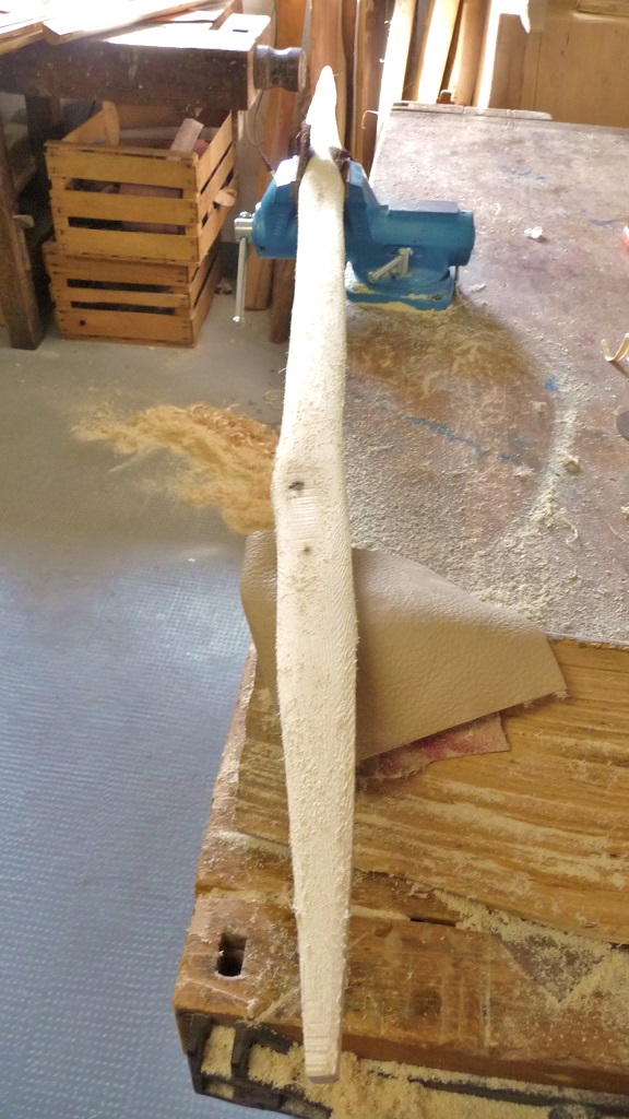

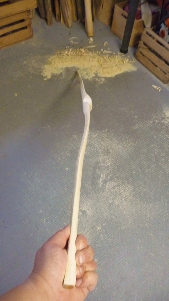

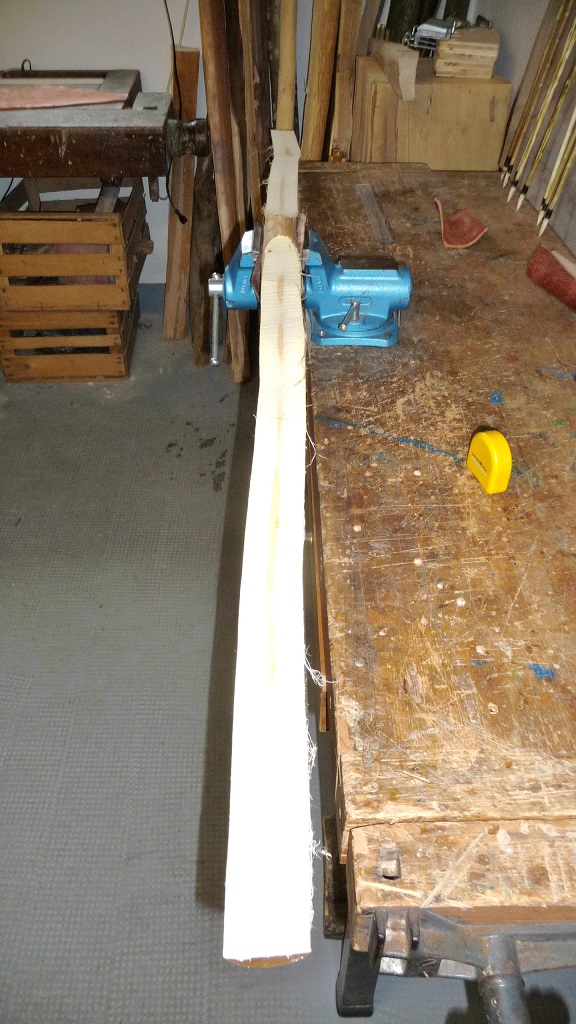

grob in Richtung Bogen gebracht
das Kernholz wird leider weichen
guter Reflex vorhanden
so sieht man es besser

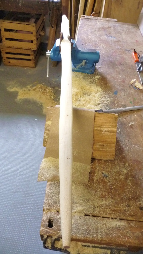

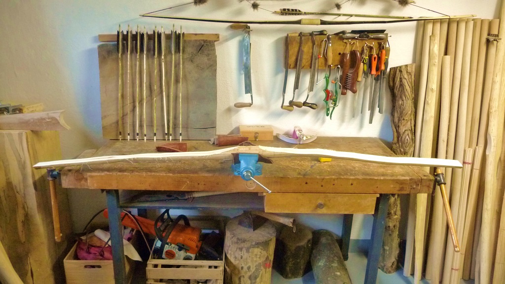

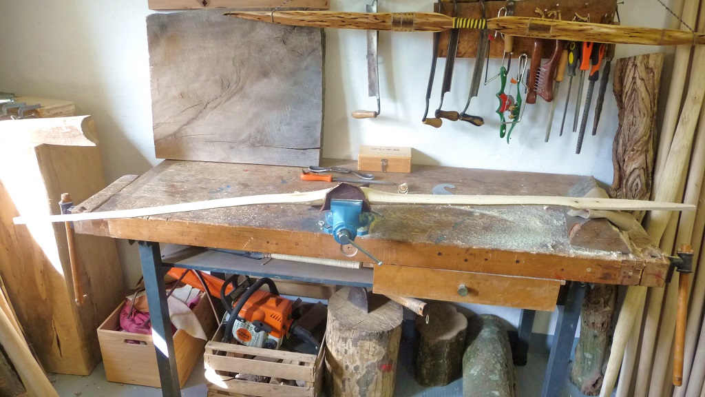

etwas "ausgedünnt"
etwas "ausgedünnt"

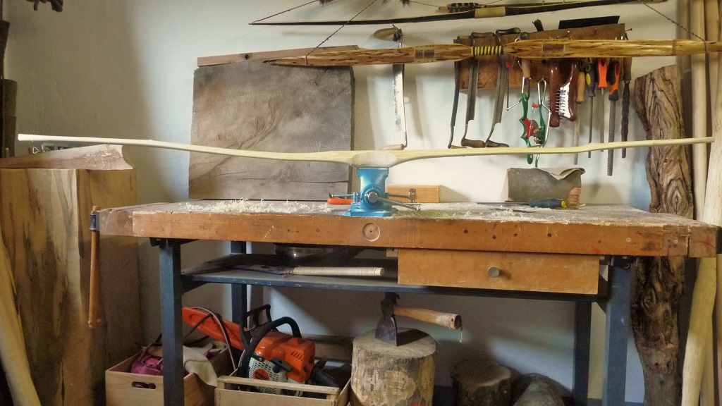

langsam nimmt er Form an
wir raspeln fröhlich weitaaaaa

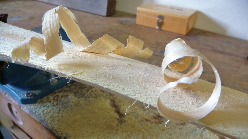

jetzt geht's weiter mit der Ziehklinge

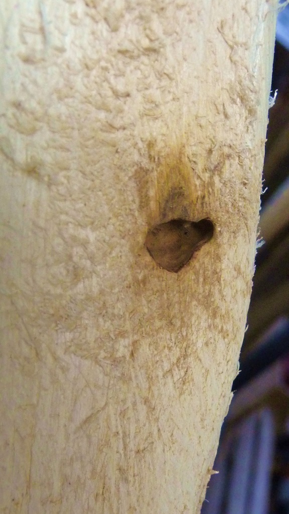

Totästle ...
Totästle ...

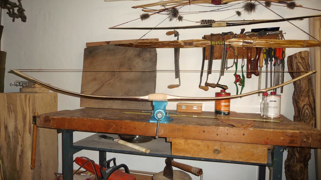

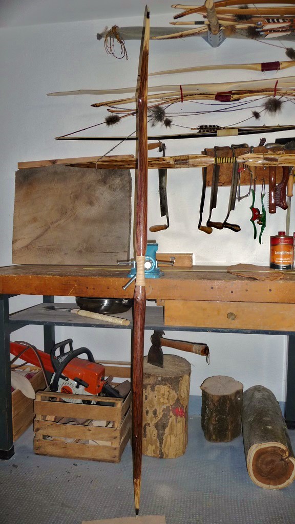

So - Bodentiller hat gepasst - Sehne drauf und auf Standhöhe gebracht.
Sehne läuft schön durch die Griffmitte und der Tiller passt auch nicht schlecht.
Ready for Standhöhe
Ready for Standhöhe
Passt ...
Passt ...

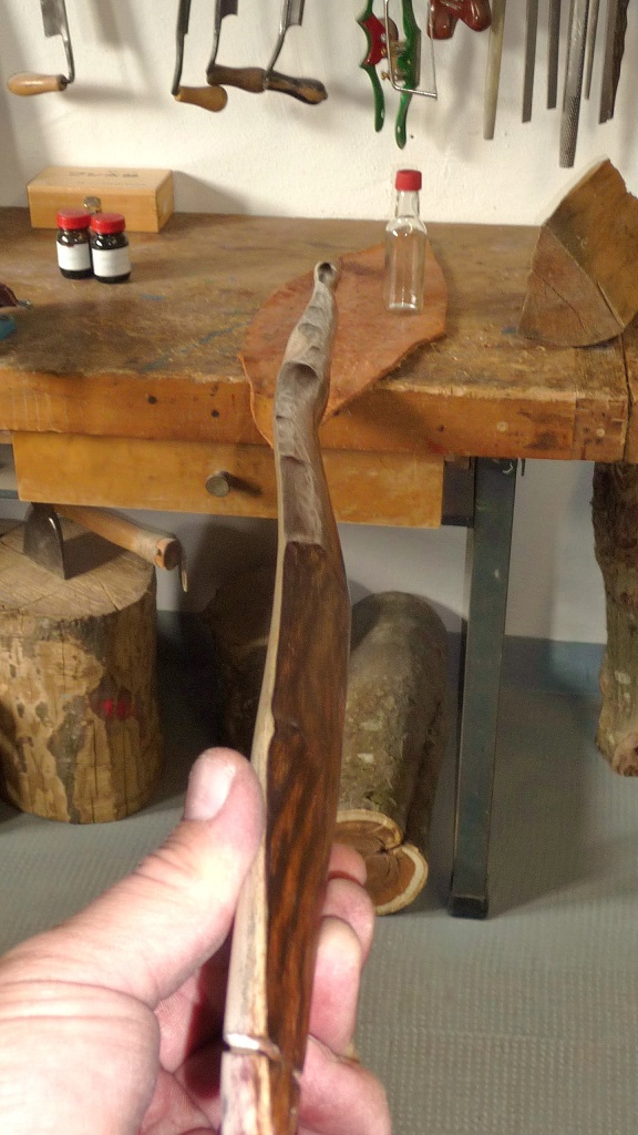

Nur der Rücken bekommt Farbe
Hat einige Knubbel
Hat einige Knubbel

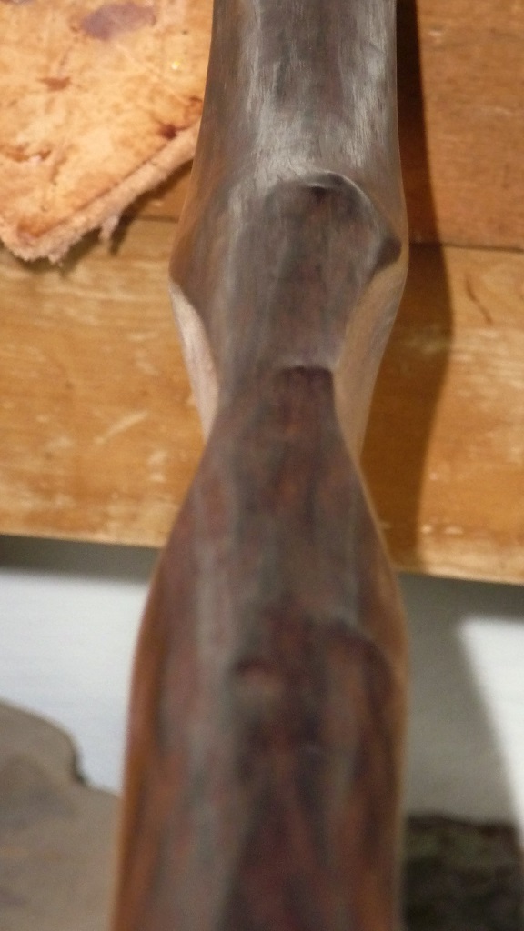

Hubbel & Knubbel im oberen WA
ein schöner Rücken kann auch entzücken !
