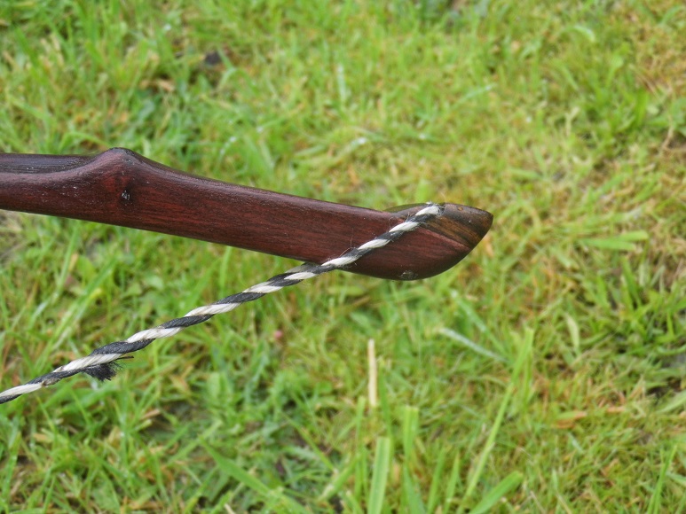

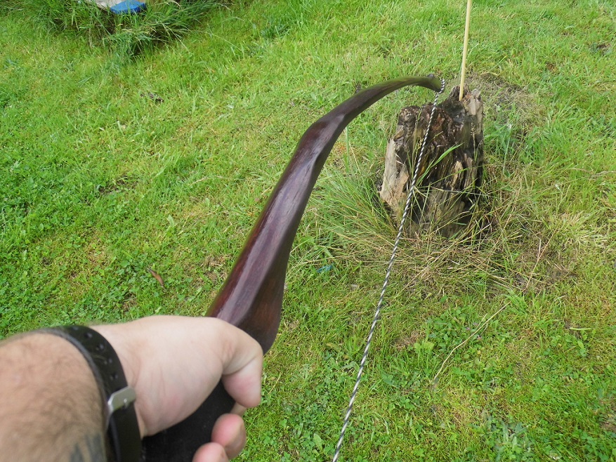

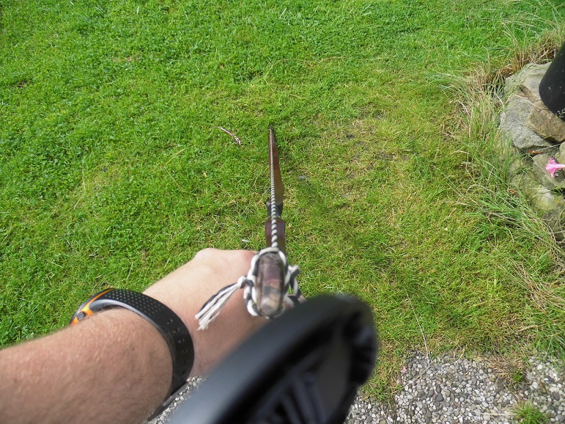

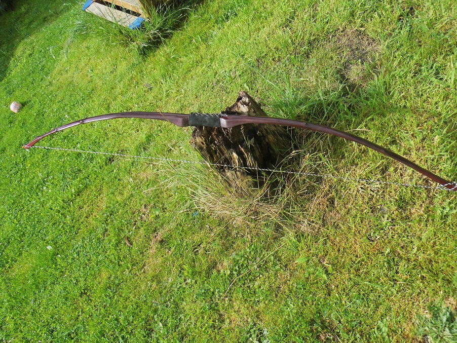

WA oben
WA oben

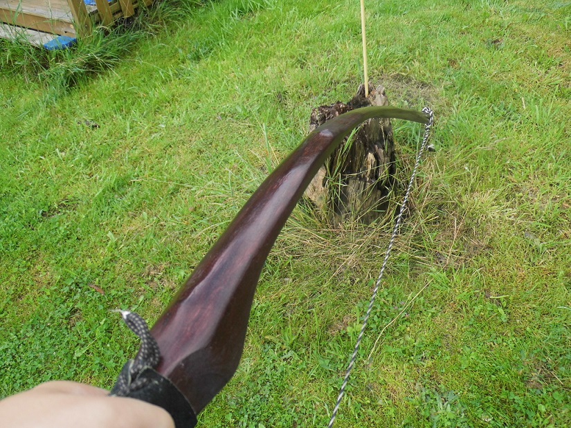

Sehnenlage
Sehnenlage

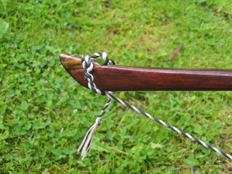

WA unten 2" kürzer
WA unten 2" kürzer

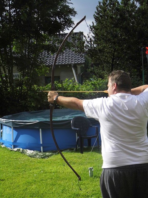

@schnabelkanne
Hier das Foto von abgespannten Bogen!!
Mfg Martin

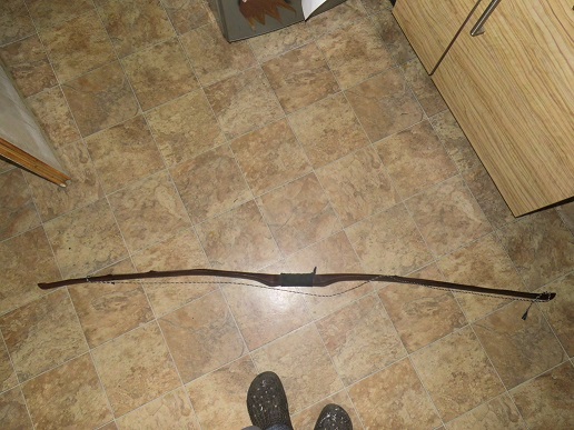

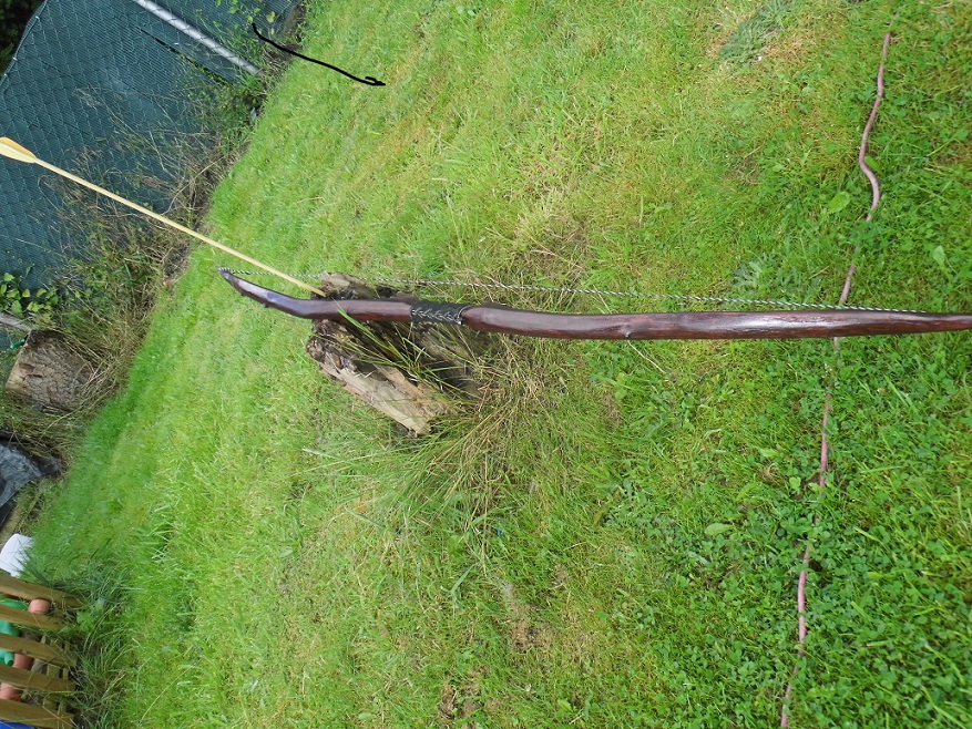

Bogen ungespannt!!!
Bogen ungespannt!!!
Beiträge: 7002
Hat Dank erhalten: 286 Mal

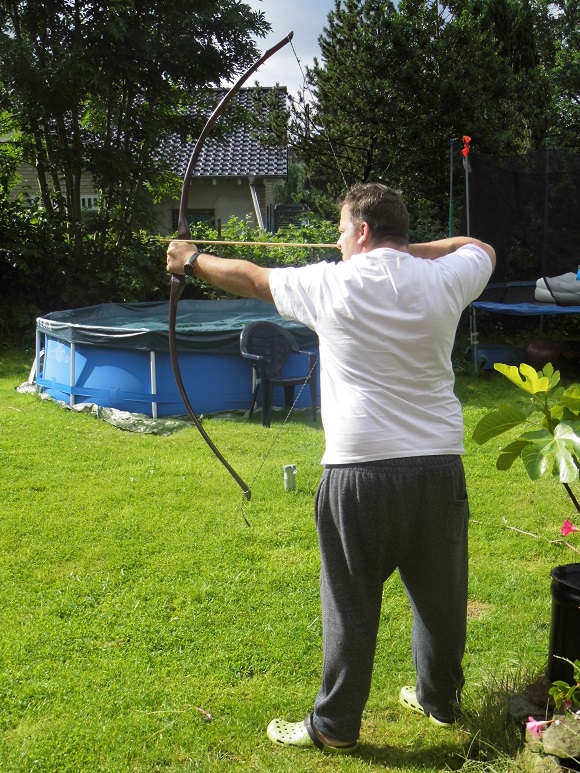

Re: Ugly Betty 32# 28" Haselnut
Also ugly isser definitiv nicht. Allerdings ist der untere WA zu schwach. Du haeltst zwar glaub ich den Bogen nicht wirklich in rechtem Winkel zur Kamera, aber auch so sieht's so aus, als wenn der Griff "wegkippt".

Beitrag von Balian79 »
@fatz
Das mit den Griff täuscht,der Griff ist nicht korrekt gearbeitet habe da nicht richtig auf gepasst.
Aber der nächste steht schon bereit und wartet auf das Zugmesser und Co,der Bogen ist mein Erstlingswerk was ganz passabel geworden ist.
Aber bin froh wen ihr Sachen seht die ich nicht sehe,und es mir sagt.
Mfg Martin

Tillerkritik: Außen mehr biegen lassen! Biegung zu nah am Griff.

Balian79 hat geschrieben:Das mit den Griff täuscht,der Griff ist nicht korrekt gearbeitet habe da nicht richtig auf gepasst.
ich habe nicht gesagt, dass der Griff nicht OK ist, sondern, das der Griff wegkippt, weil der untere WA zu schwach ist. Mach doch bitte noch ein Foto im Auszug bei dem die Kaemra genau quer zur Schiessrichtung schaut und auf Hoehe des Pfeils ist. Wegen mir gerne am Tillerbaum

@fatz
Wie erkenne ich den das der untere Wa schwächer ist?
Ich versuche gerade den Unterschiede zu erforschen, liegt es an der Biegung oder woran liegt es wäre nett wenn du oder ein anderer mir mit einen Foto wo die Stellen markiert sind erklärt was falsch ist,und das wichtigste wie machen ich es besser!!!!!
Mfg Martin
hermes
Beiträge: 28
Registriert: 29.01.2016, 20:33
Beitrag von hermes »
Moin Balian,
hübsch geworden, die hässliche Betty, schön rustikal.
Für mich sieht es auch so aus, als würde speziell der untere WA im letzten Drittel etwas zu wenig biegen. War bei meinem 1. und 2. Bogen auch so (neben anderen Problemen, hier).
Der untere sollte immer einen Ticken schneller sein als der obere. Wenn man sich die Biegung der WA's parallel zum Griff anschaut, sieht es aber so aus, als würde sich der untere WA etwas weiter biegen, also schwächer sein. Dafür hat aber der obere wegen des tipnahen Asts etwas "Ballast"-Gewicht, was ihn wiederum etwas bremst und somit evtl. einen Ausgleich schafft.
Fazit: Wenn er gut schießt, würde ich ihn so lassen und das Gelernt im nächsten Projekt umsetzen! :)
