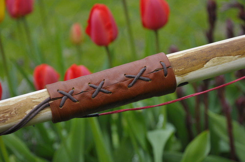

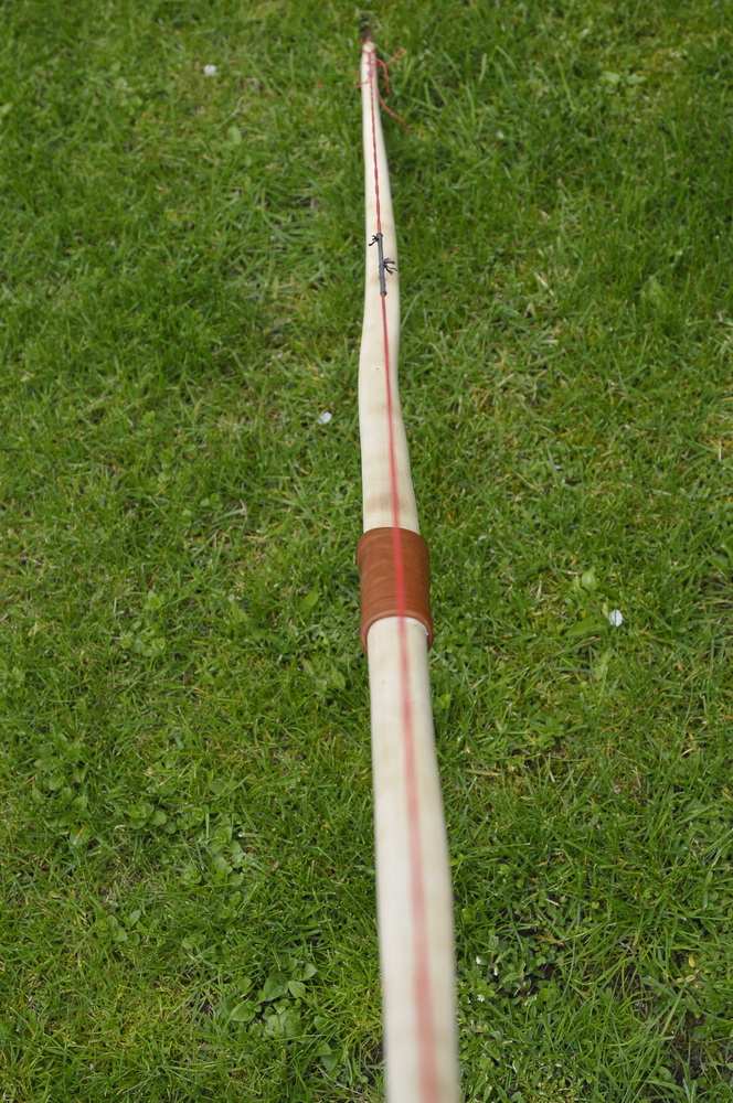

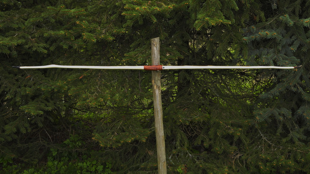

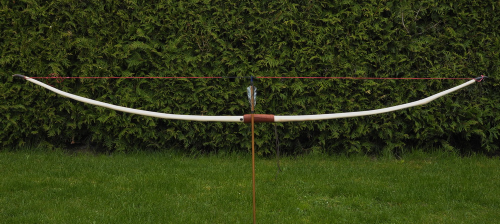

April ist ein guter Monat zum Bogenbauen, deshalb hab ich auch noch einen fertig gemacht ;D .
Stabförmiger Bogen aus Haselnuss, nachdem er auf Standhöhe war hab ich ihn mit der HLP etwas geröstet und damit das Set ganz weg bekommen.
Länge 178 cm NzN - Griff 3x2,4 auf 1,3x1,2.
Gewicht 450 g mit Griffleder und Sehne
Zuggewicht 43#@28"
Am Rücken die Rinde oben gelassen - Finish mit Auro Hartöl
Horn an den Enden und Arrowpass.
hoffe er gefällt euch.

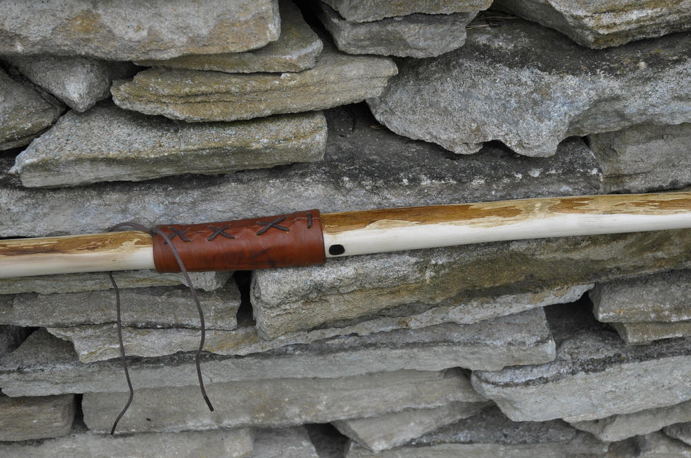

kleines Loch im unteren WA-Ende

Techniktechnisch ist der Pfeil zu kurz denn /oder die Bogenhand war nicht Parallel zur Schulter ausgerichtet und somit auch nicht voll ausgezogen (28)... und /oder ist das Shirt irreführend... Bogen find ich soweit O.K.
Tillerurteile lass ich den Profis.
