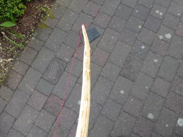

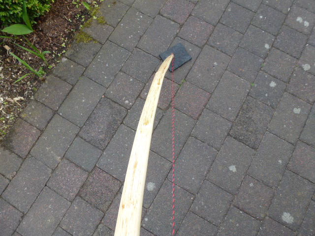

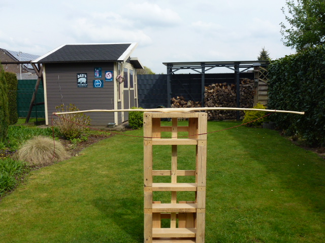

Das ist mein Liguster aus dem Saplingbow 2016,den ich damals nur bis zum Markkanal
runtergeschnitten hatte.
Das Holz ist hart,schwer und dicht und läßt sich, wenn man im Ziehklingenmodus angekommen ist, wunderbar bearbeiten.
-58#@28"
-173 cm NtN
-620 Gramm mit 12 Strang B50
-Overlays aus Pflaume(aus dem Überraschungspreispaket Saplingbow 2017 von Rotzeklotz)
-2 mal geölt ,1 mal Wachs (Wachs auch aus oben genannten Paket,nochmal Danke für die tollen Sachen)
-58#@28"
-173 cm NtN
Gruß Buka
- Beiträge: 5926
- Hat gedankt: 33 Mal
- Hat Dank erhalten: 109 Mal

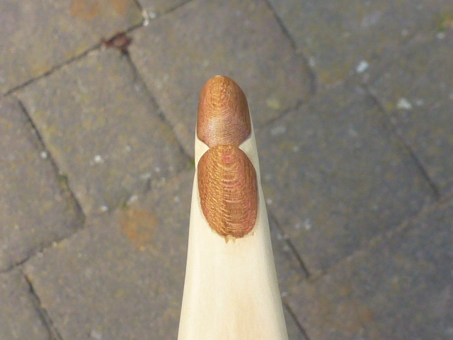

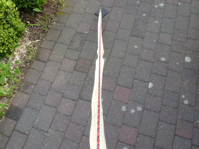

Schönes helles Bogenholz sieht mit den dunkleren Overlays gut aus.
Wie breit sind die WA?

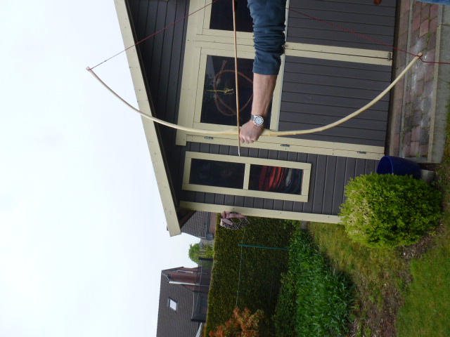

Re: Liguster 58#@28"

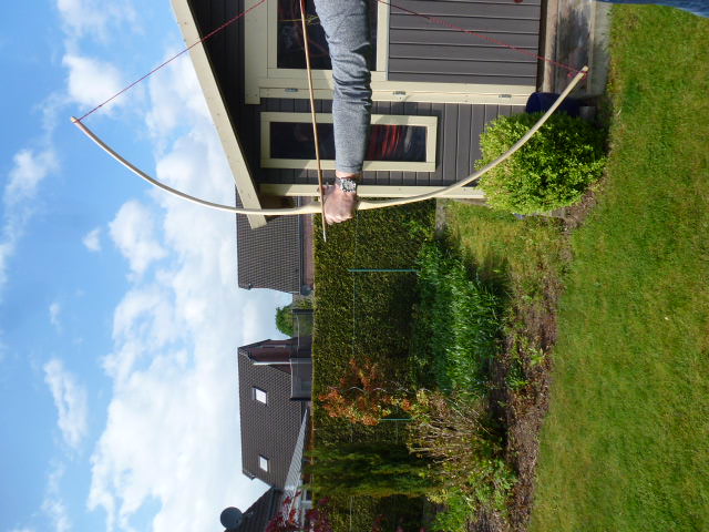

Schöner schlichter Bogen.
Aber das Auszugbild sieht so aus, als wäre der obere Wurfarm deutlich stärker.
Kann aber durch die Linien vom Naus dahinter auch täuschen.

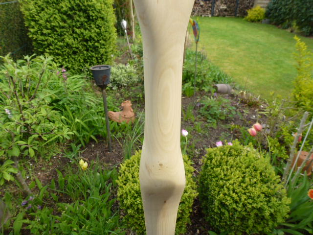

Ich liebe ja dunkles holz. Aber hallo... Das hat was mit so hellem holz. wie hast du die oberfläche behandelt?
L.g.
Marcus
L.g.
Marcus

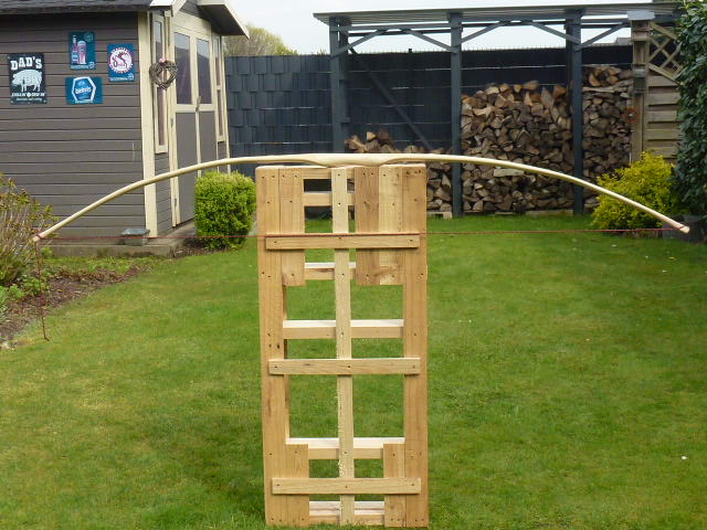

OWA kommt wohl ewat zu steif und den Pfeil scheinste auch bissl zu weit oben genockt zu haben, oder?
Kiek auch mal bei dem Bild mit der Standhöhe, da zeichnet sich das Ganze schon ab, das ein Arm stärker ist, als der Andere.
Ansonsten schonmal vorweg gesagt: cooles Projekt
40 auf 8 mm,Oberflächenbehandlung steht oben.
Zuvor bis 600er Papier geschliffen.
Bei diesem Bogen hab ich einen relativ großen Bereich,wo ich nocken kann ohne daß der Pfeil
über die Hand schrubbelt,warum?Keine Ahnung.
Auszugbild täuscht ein wenig,da ich wie immer den Bogen etwas sehr schräg halte.
Bisher nur 60 Pfeile zum einschießen,mal sehen ob ich später noch mal an den Oberen rangehe,
raus gehen die Pfeile auf jedenfall gut.
Hallo Buka, man sieht im unteren WA, dass die ca. 20 cm nach dem Fadeout etwas zu steif sind, gefolgt von einer Schachstelle und wiederum gefolgt von ca. 20 cm zu steifem Wurfarm. Wenn Du diese beiden Bereiche etwas schwächst, dann passt der WA an sich, aber dann müsste der obere auch noch etwas geschwächt werden.
Schöne Oberflächebehandlung.
So,21 Gramm runtergeschabt,damit wiegt der Bogen jetzt 599 Gramm.
Verloren hat er dabei 5#.Geröstet hab ich ihn nicht,da ich nicht wirklich einen Unterschied von 58# zu53# spüre.
Gruß Buka
