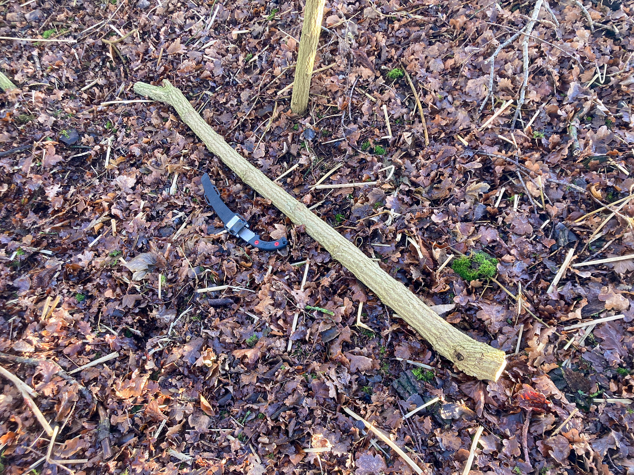

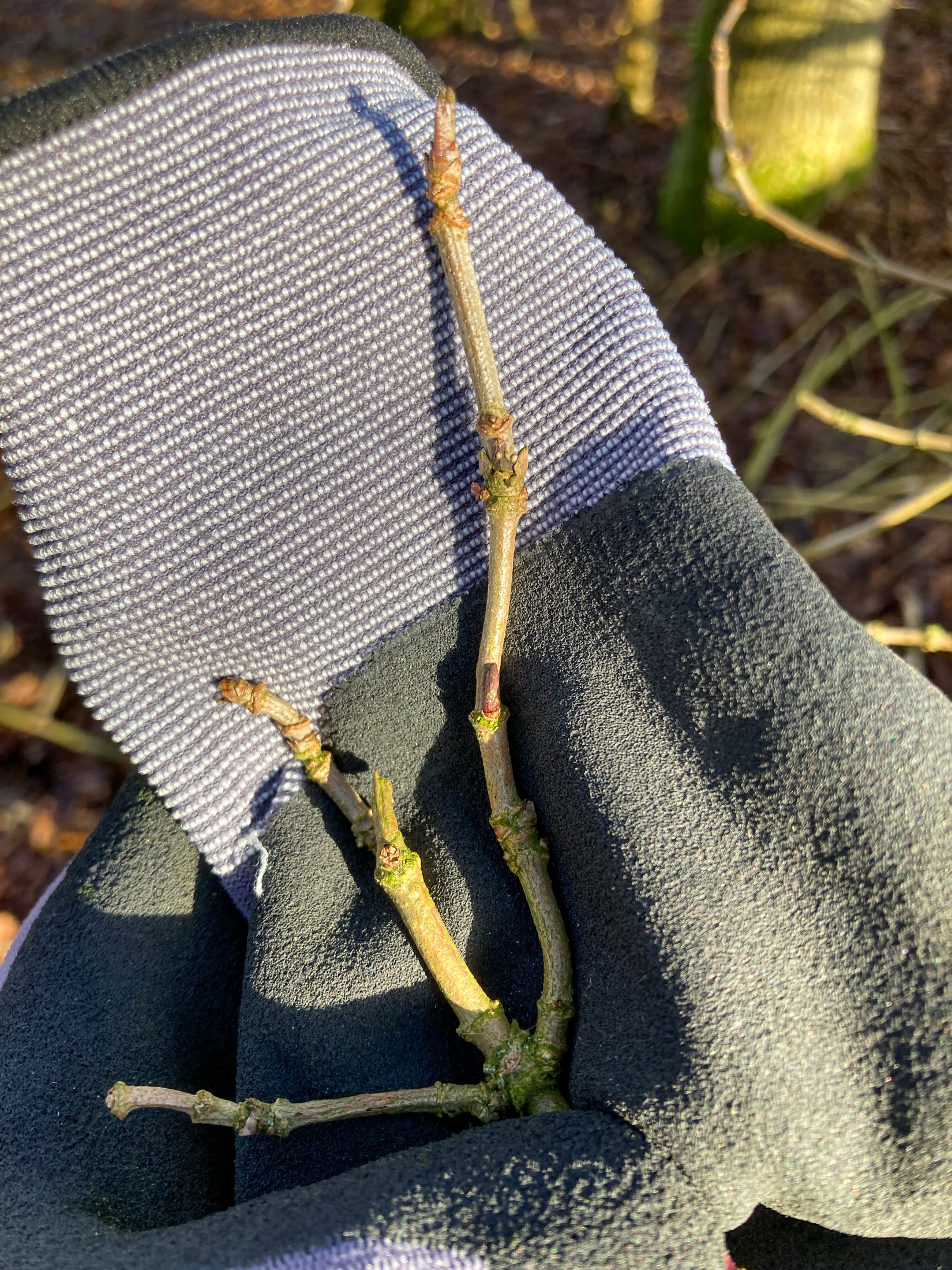

Hallo zusammen! Ich war heute auch mal los und habe einen Holunder gesucht, was bei mir in der Gegend nicht so einfach ist. Scheinbar vergammeln die meisten und/oder fallen auf nassem Boden einfach um, bevor sie ins wehrfähige Alter kommen.
Im letzten Jahr hat mich eine Grippe kurz vor Ende des Sap ausgeschaltet und dann kam in der anschließenden Hektik nurnoch Murks zustande, hat irgendwie mein Bogenbaujahr geprägt, jetzt macht es zum Glück wieder Spaß!
Der Holler-Sap hat Drehwuchs, aber wie Chirurg schon geschrieben hat, das ist der Bandsäge egal >:) Denke 40 Pfund sollte der packen und dann fällt auch hoffentlich der gammlige Kern weg.

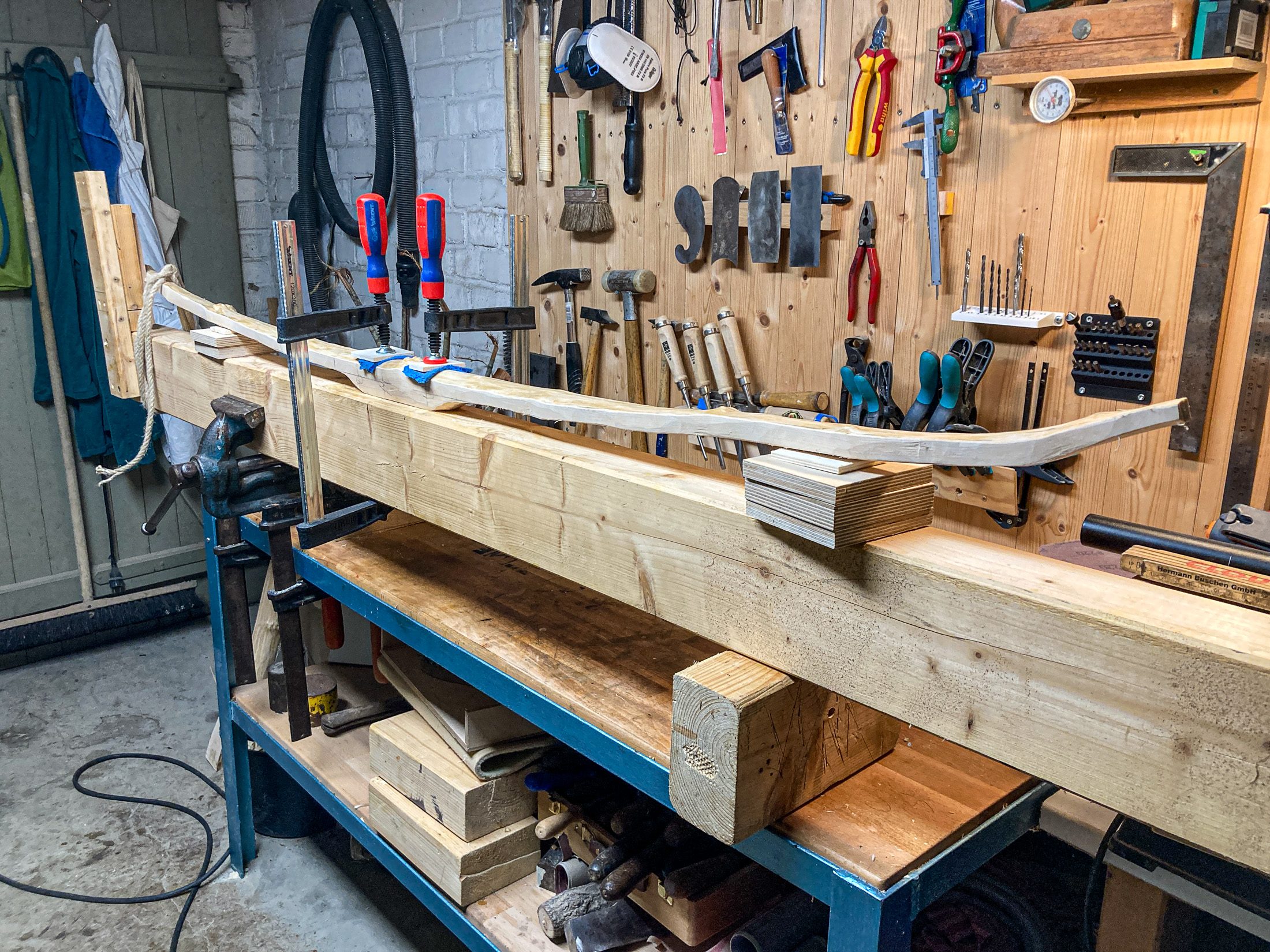

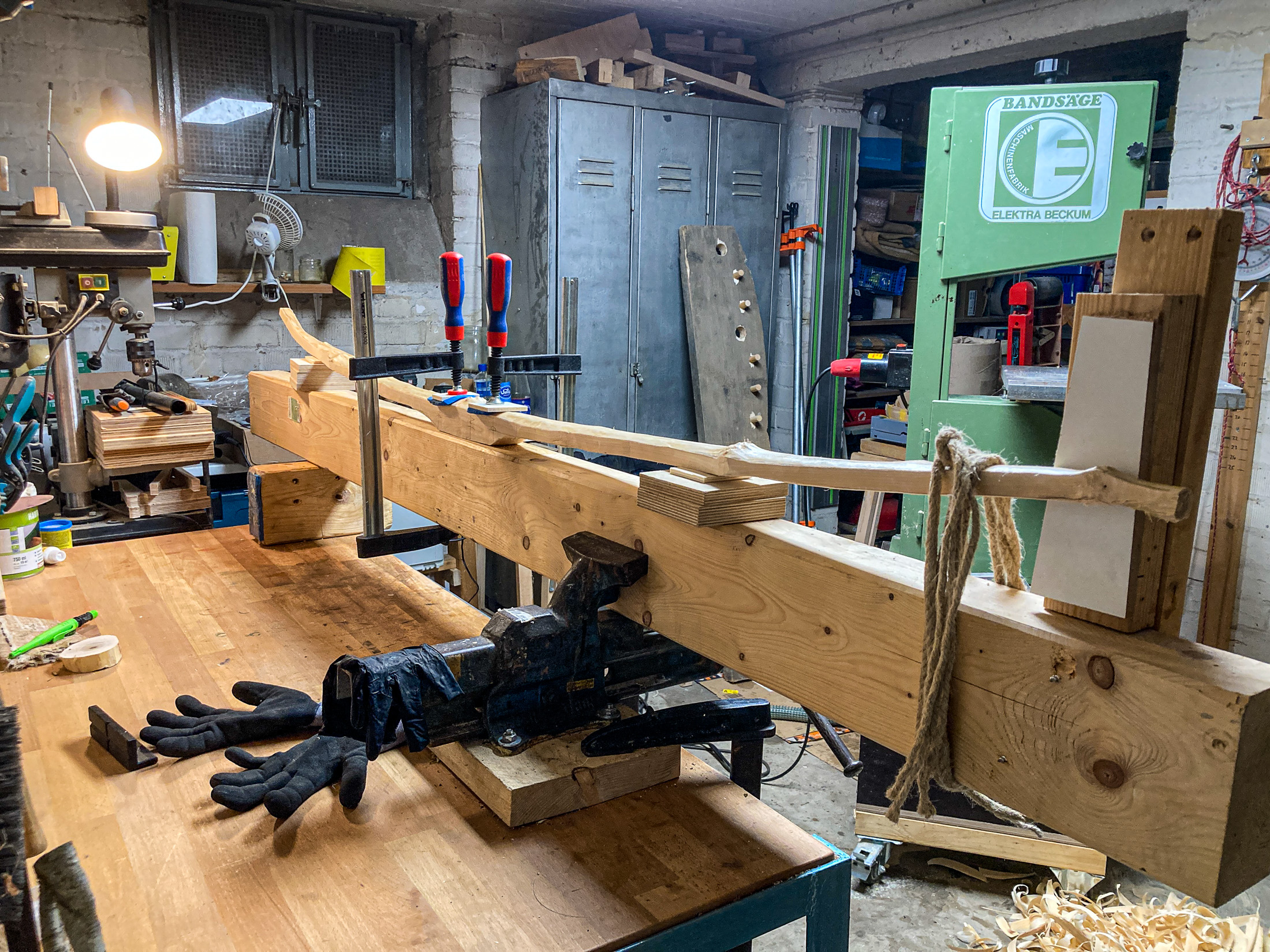

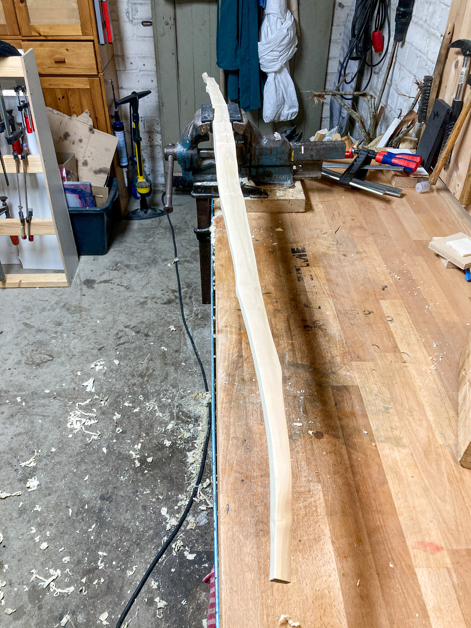

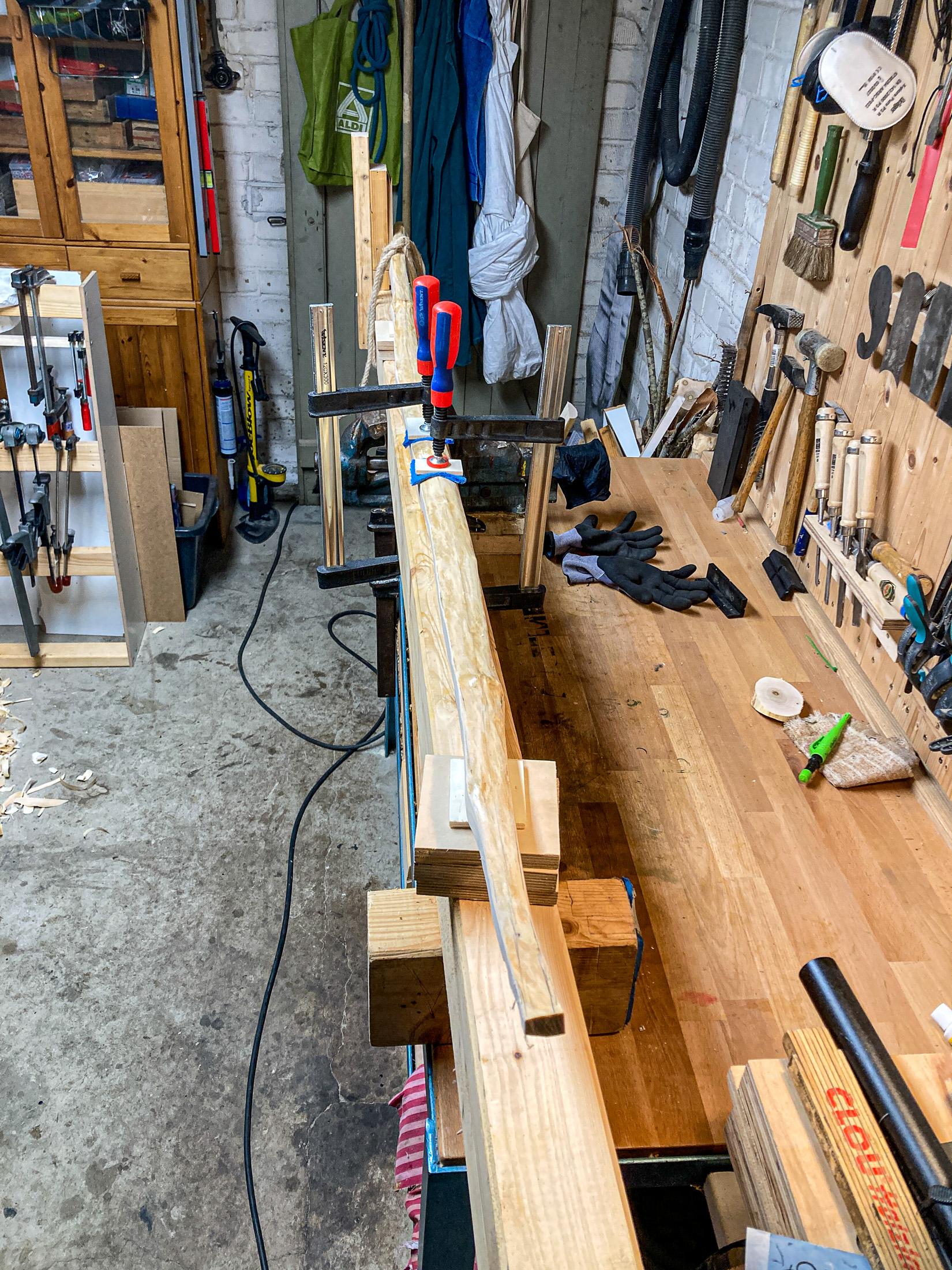

Mein Sap hat schon am 6. Januar deutlich abgespeckt und eine grobe Bogenform bekommen, um das seitliche Profil zu korrigieren wurde er dann auf einem Balken fixiert. Leider war ich so versunken in die Arbeit, dass mit erst am Ende eingefallen ist Fotos zu machen.
Sieht jetzt schon ganz gut aus, finde ich, morgen soll es weitergehen und dann auch bald aus dem Keller in die wärmere Bude. An einem Ende hat der Rohling ein natürlich geflipptes Tip, das werde ich auf der anderen Seite mit Dampf oder Hitze reinbiegen, beim seitlichen Profil habe ich Hoffnung, dass das Trocknen in der "Form" ausreicht, für einen halbwegs ausgeglichenen Reflex.

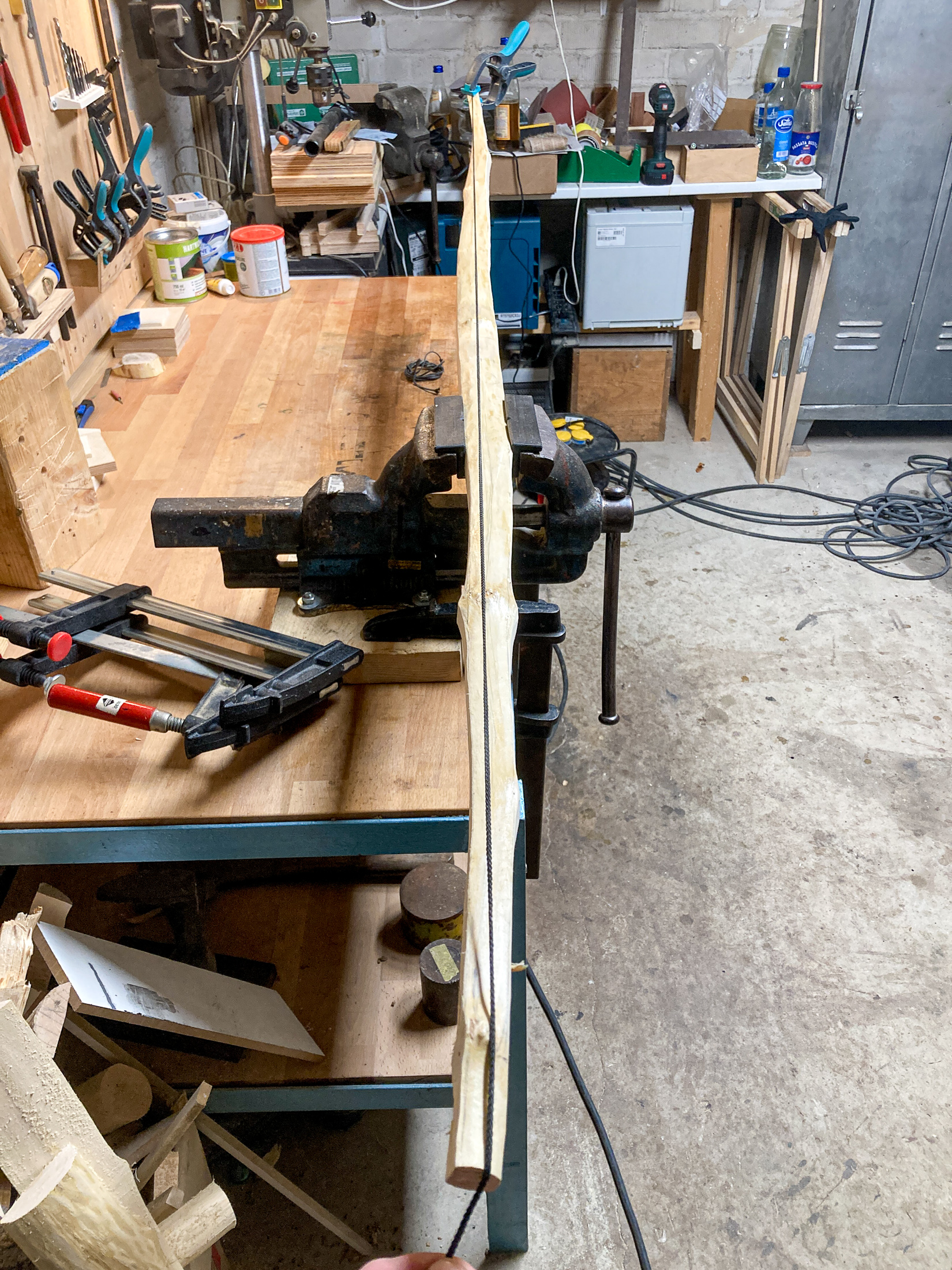

Rückenansicht
Rückenansicht

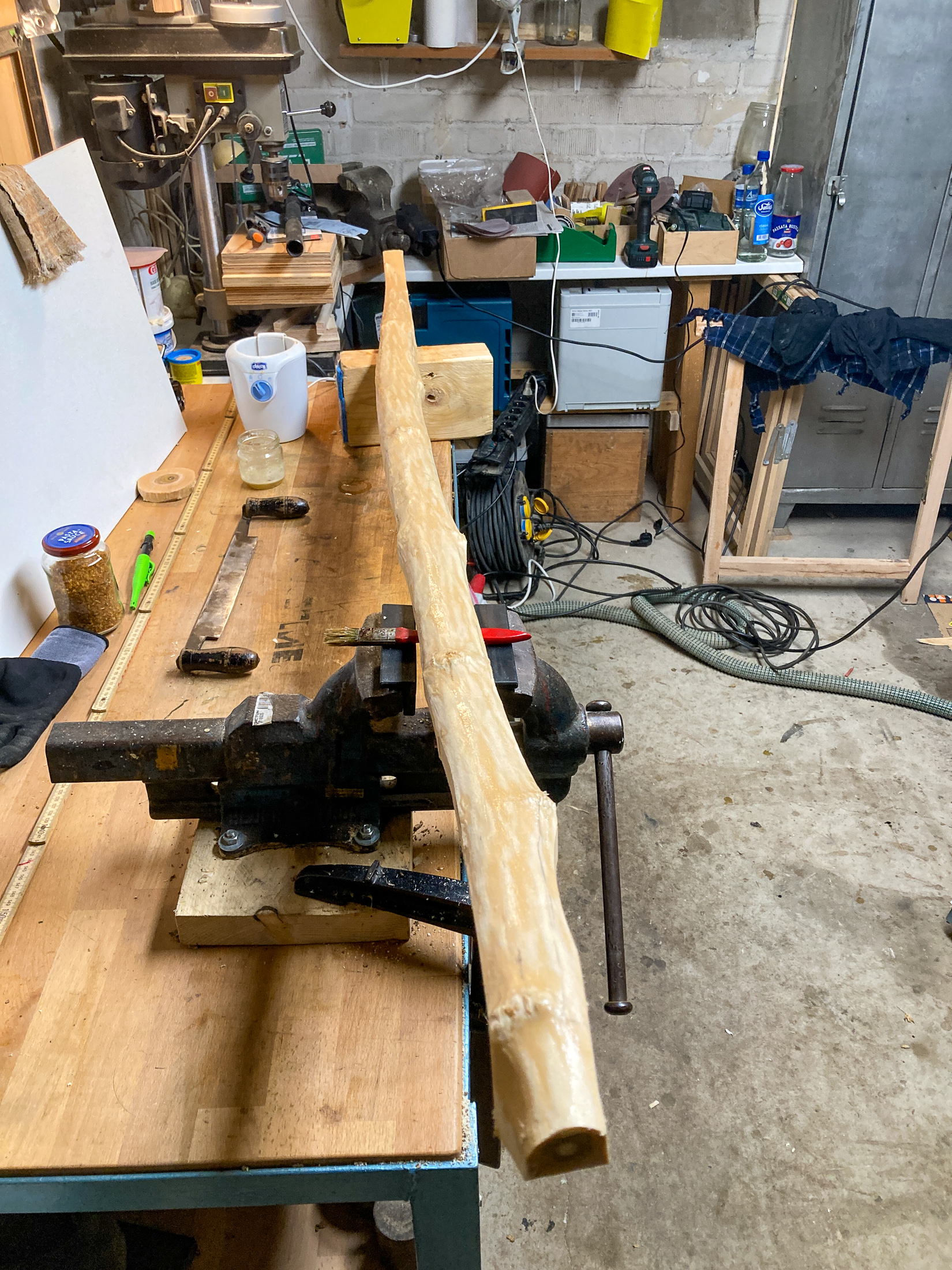

Die Sehnenlage ist schon ganz ok. Welcher WA nach oben und welcher nach unten kommt entscheide ich später, der Sap ist auch noch zu lang, wobei ich wegen des Drehwuchses auch etwas Sicherheit in der Länge einbauen möchte.

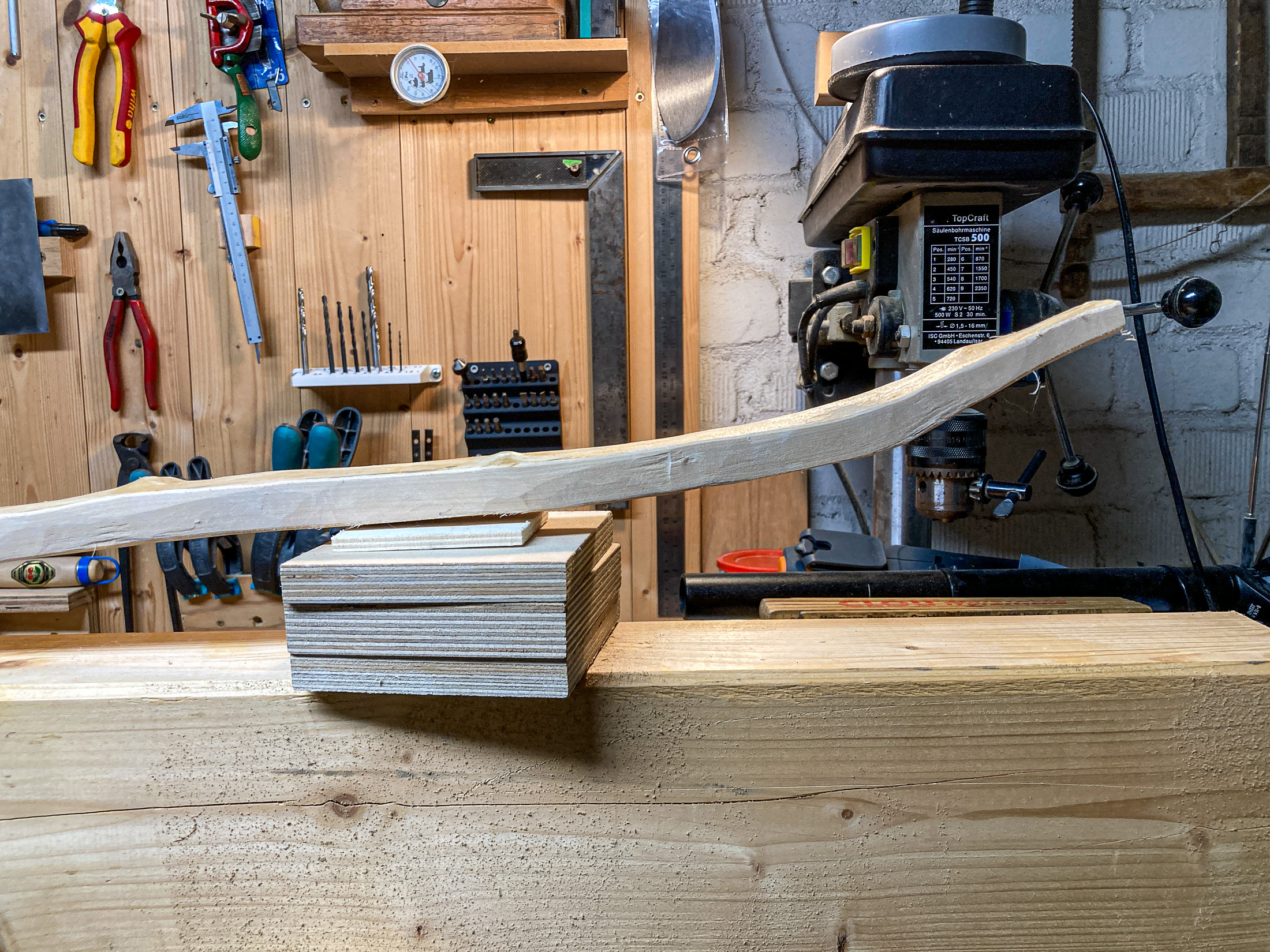

Seitenansicht
Seitenansicht

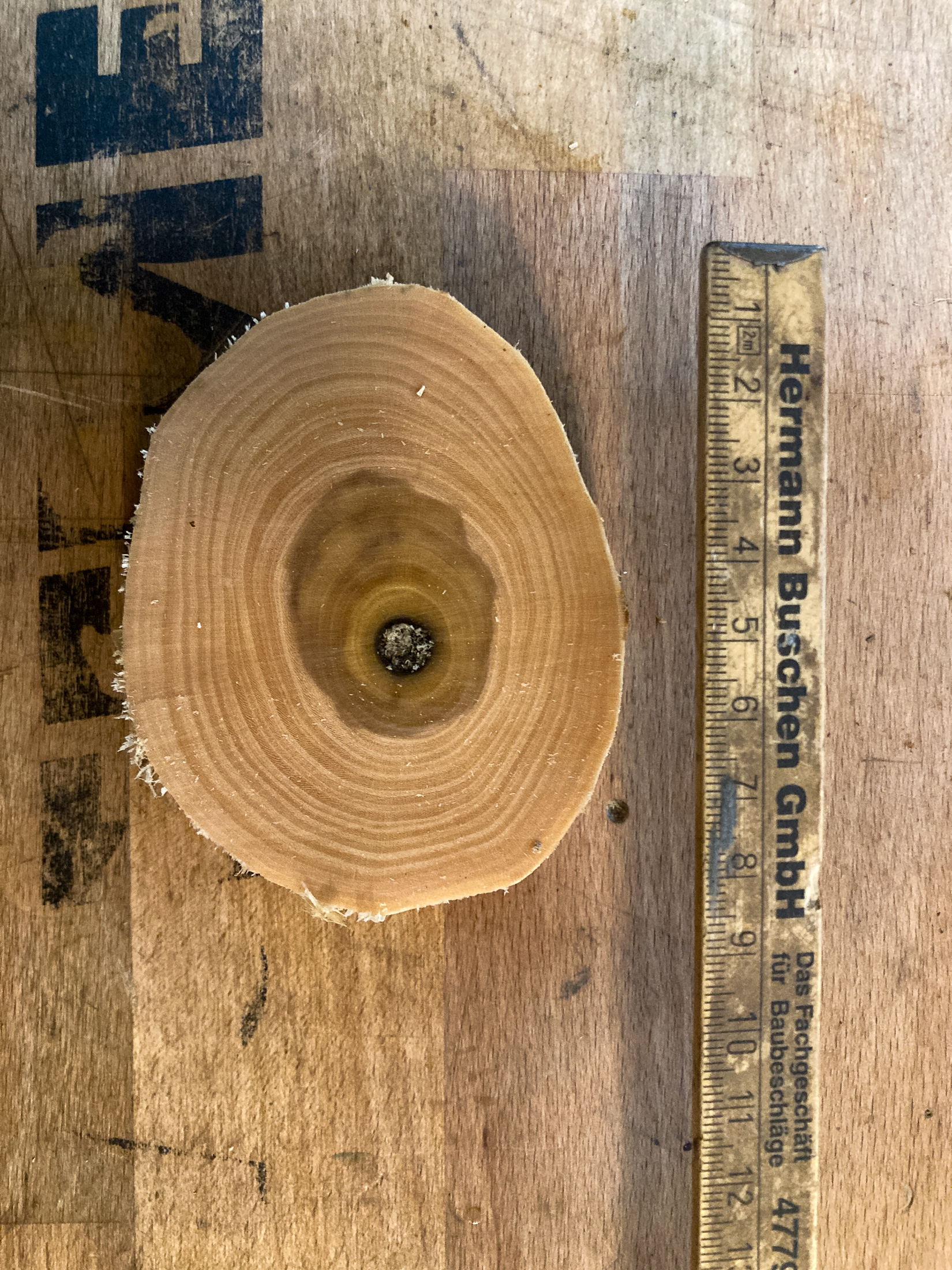

Um den Markkanal ist das Holz, von unten kommend, grünlich verfärbt, aber vermutlich fällt davon alles weg und die Konsistenz unterscheidet sich auch nicht vom gesunden Holz. <br />Holler mit Kern quasi :)

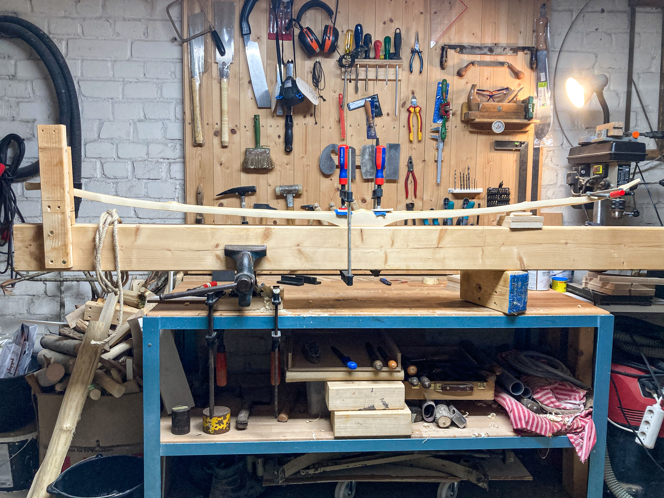

Ein WA verdreht sich... Ich habe etwas mit der HLP dran rumgespielt und zurückgedreht, das hat ganz gut geklappt, hoffe es bleibt.
Das Werkzeug bisher. Dazu noch HLP und meine Bandsäge, die fühlte sich gestern nicht so fotogen.
