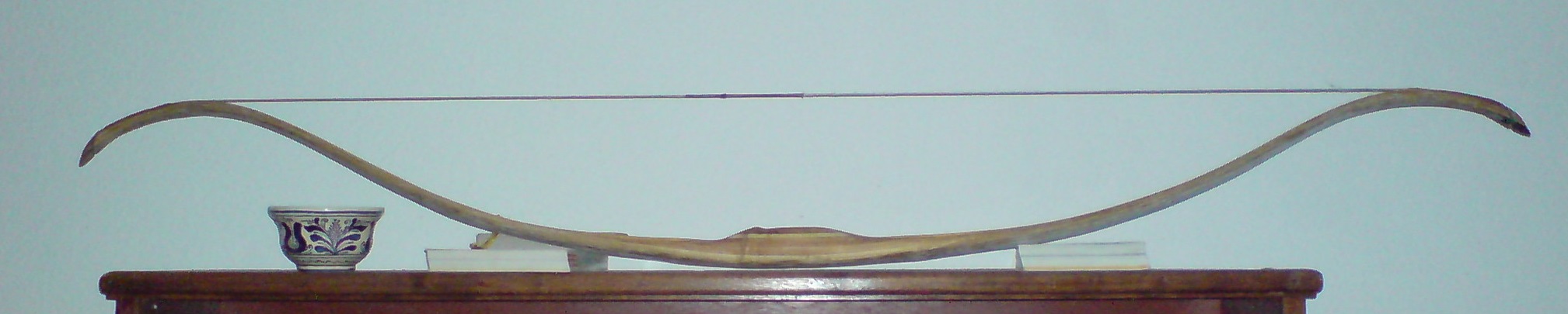

Btw, so nen Bogen hab ich vor vielen Jahren selber mal gebaut, allerdings deutlich länger (154cm Sehnenlänge)
Die Bildqualität bitte ich zu entschuldigen, die Bilder sind von 2006
. Btw, der größte Teil des Reflexes ist, soweit ich mich erinnere, der Sehne geschuldet. Zuggewicht ca. 64#@28". Er hat ordentlich Wumms mit schweren Pfeilen, aber sehr schnell ist er nicht.
Bei 143cm, einem (angenommenen) Auszug von 28" und Zuggewicht von 50# befindest du dich schon in der Grauzone, ab der ein Sehnenbacking zumindest nicht schadet. Zwingend ist es aber, da stimme ich Neumi zu, bei unverletztem und gutem Bambusbacking nicht.
