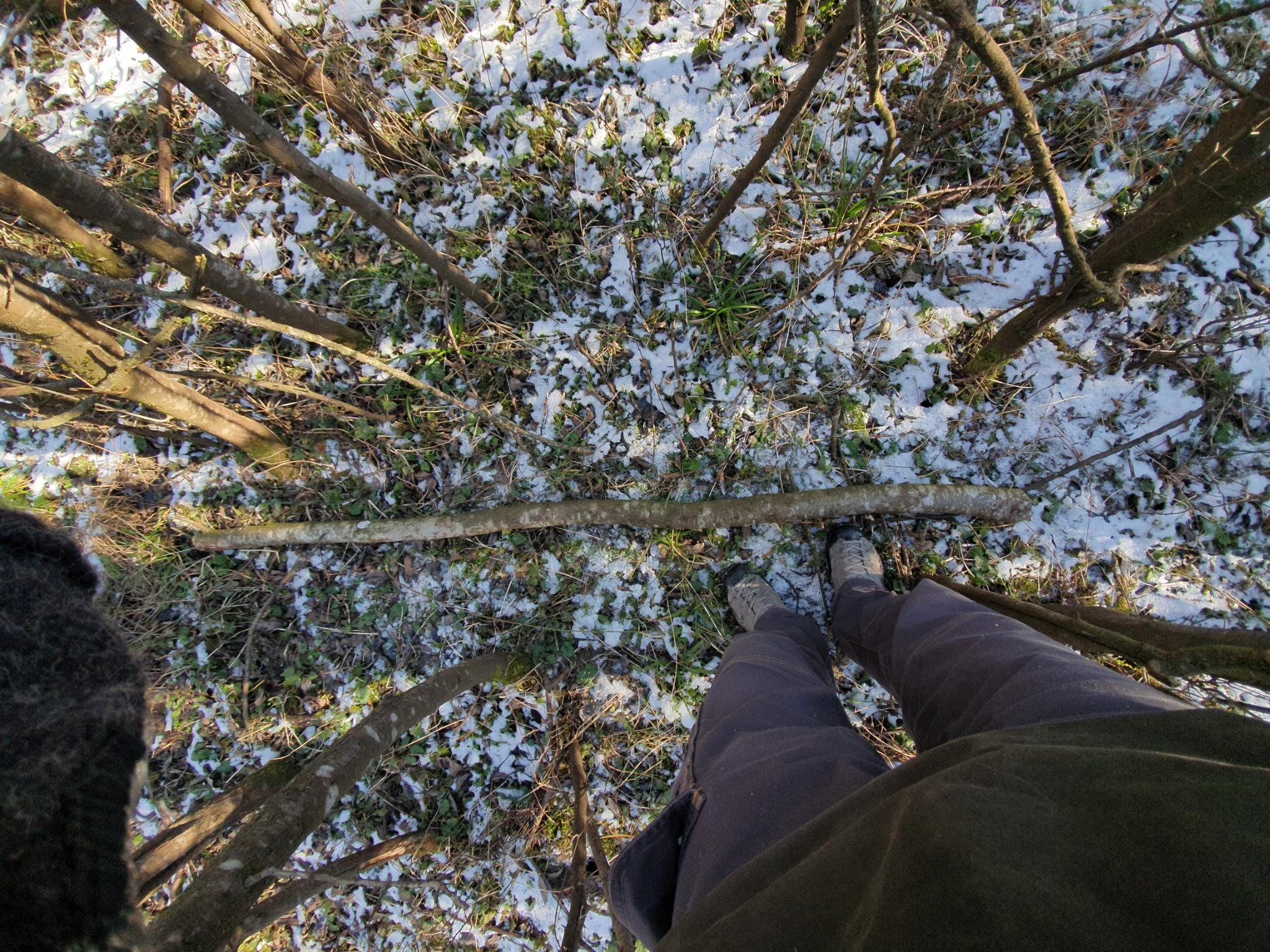

Eigentlich war der hoechst illegale Plan ja in Sardinien einen Erdbaer zu wildern, dann mussten wir aber ueberraschend am 2. heimfahren.
Jetzt bin ich hier und hab heute unter der Nase von Horden von Sonntagsspaziergaengern eine Schlehe und einen Weissdorn abgesaegt. Vielleich geh ich ja morgen nochmal raus und schau was sonst noch hergeht.
Der Weissdorn:
Die Schlehe:

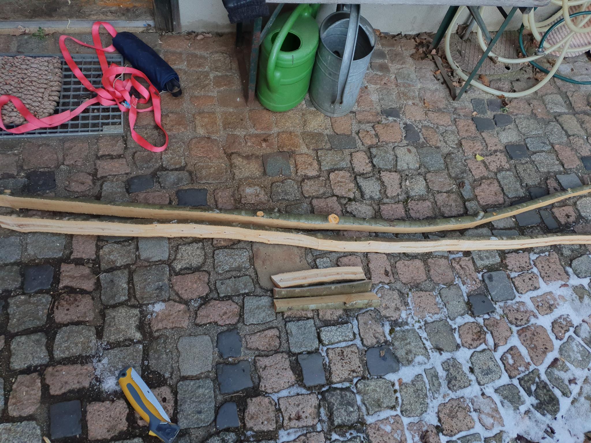

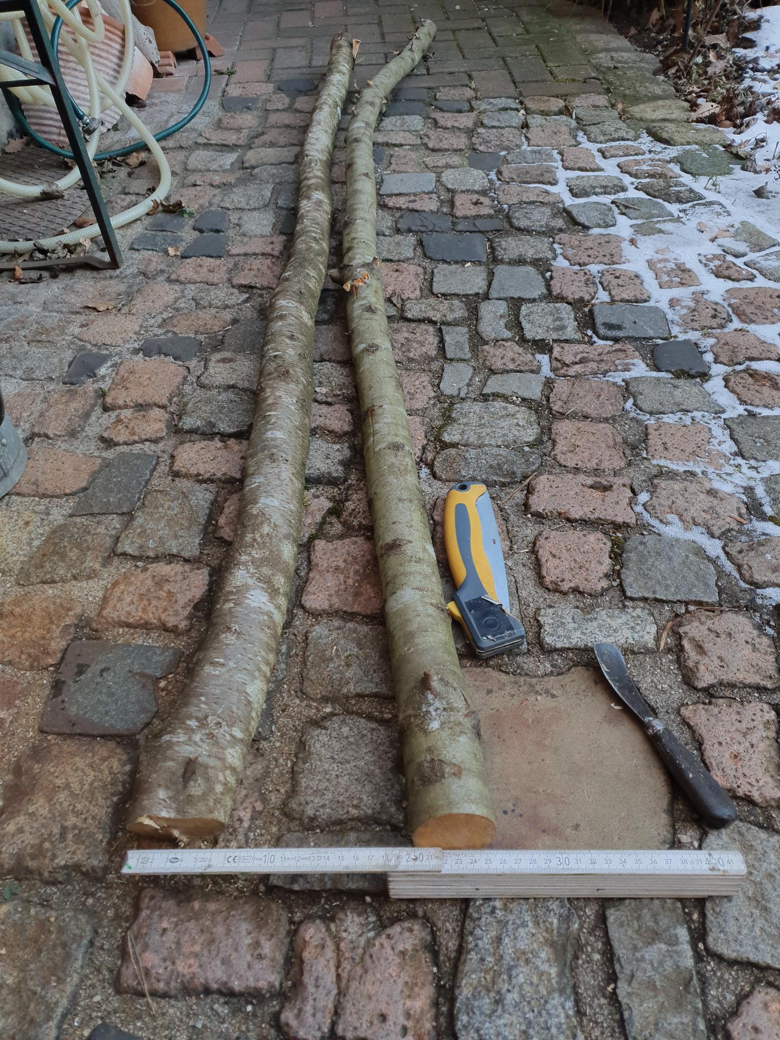

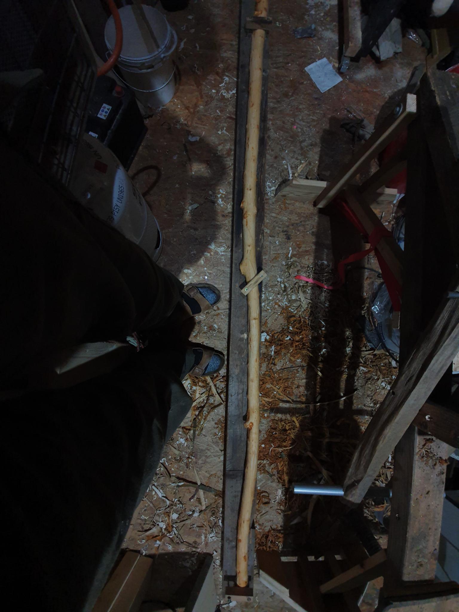

Beide grob markiert und mit der Bandsaege aufgeschnitten:

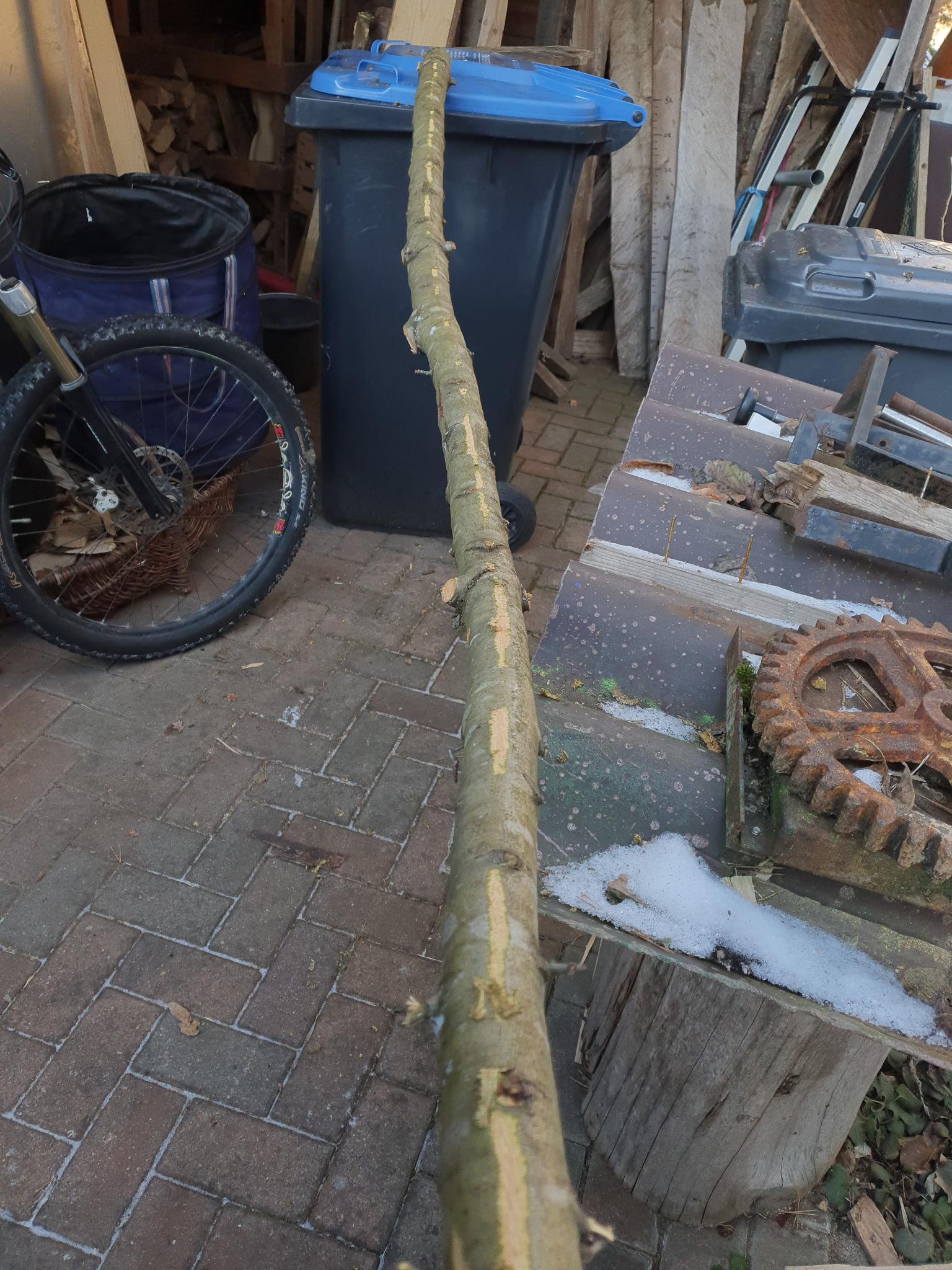

Mit dem Ziehmesserruecken die Rinde runtergeratzt, die Enden zugebabbst und auf den Balken geschraubt (mehr als ein paar cm Reflex brauch ich ned):

200g Wasserverlust in 4 Tagen is a weng weng. Das muss schneller gehen, sonst wird das vor Ostern nix mehr.
Umzug von der ungeheizten Werkstatt is ungeheitzte Schlafzimmer.

Startgewicht?
Beiträge: 7012
Hat Dank erhalten: 288 Mal
Re: Saplingbow 18, fatz, Weiss- und Schwarzdorn
2900g rum. Da haett ich lieber 100g/Tag oder bissi mehr

Beitrag von Benedikt »
Ooch wenn wir von 50% HF fürn Start ausgehen biste in 15 Tagen bei 12,5% mit 50g/Tag, find das ok.
Gut, ich hab meinen Hasel auf die Heizung gelegt, ne? ;D Aber Schwarz- und Weißdorn sind sooo zickig in der Trocknung….mir is im Sommer n 7 Jahre alter Schlehenstave im Rücken gerissen, weil er ne Stunde im direkten Sonnenlicht stand :P ::)

Hab dieses Jahr kein Reststueck gedoerrt, aber erfahrungsgemaess wuerd ich mal eher von 100% HF ausgehen

Dann würds knapp werden, ja ;)

Ich hab auch vergessen die Abschnitte meiner Staves zu dörren und bei mir gibts im Mietshaus keinen Ort, bei dem sich das Holz bei mehr als 7% Ausgleichsfeuchte einpendeln würde, was ja a weng weng ist, um fatz zu zitieren. Also trocknen bis sich das Gewicht nimmer ändert ist zu trocken. Was macht man da?
