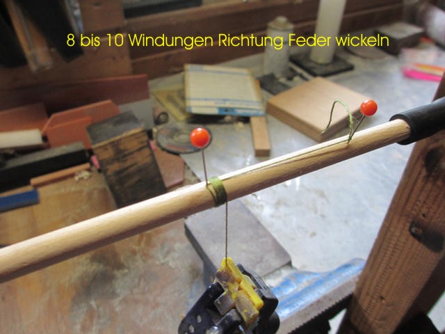

Zuerst setze ich 2 Stecknadel in den Schaft. (diese kleinen Piekser schaden dem Schaft in keinster Weise)
Eine dort, wo die Wicklung beginnen soll und die andere irgenwo daneben im Federbereich.
(Anm.: mir ist es leider eingefallen, das einmal fotografisch festzuhalten, nachdem ich gerade wieder einmal eine Satz Pfeile fertig hatte. Also denkt euch bitte die Befiederung einfach dazu)
Dann hänge ich den Wickelfaden so ein und drehe 10 mal an der Kurbel.

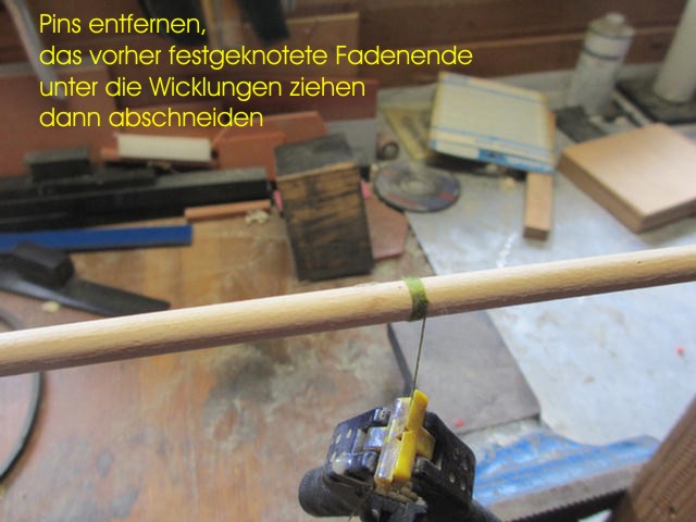

Nach 8-10 Windungen kann man die Stecknadeln entfernen, den eingewickelten Faden stramm ziehen und abschneiden.

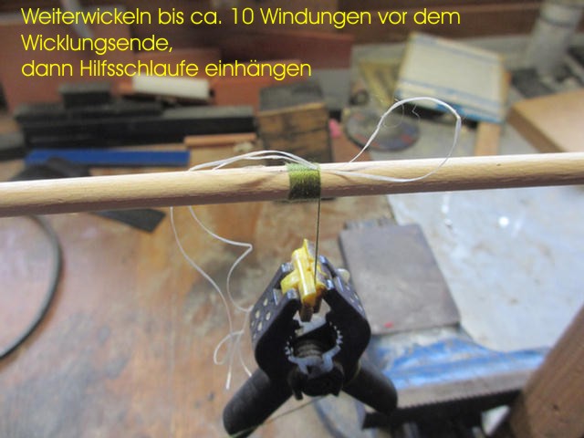

Dann wird weitergewickelt bis ca. 8-10 Windungen vor dem Wickelende.
Dort hänge ich eine Hilfsschlaufe ein.(aus Angelschnur oder einem Teil eines Sehnen-Strangs, jedenfalls etwas Reissfestes)

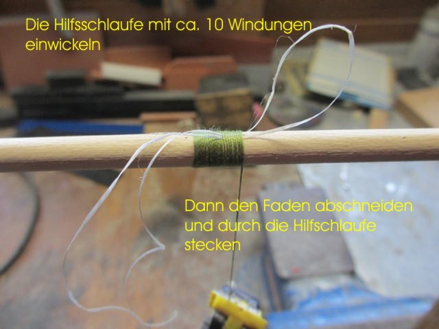

Dann weiterkurbeln bis zum Wickelende, den Faden mit ca. 4-5cm Überlänge abschneiden und durch die Hilfsschlaufe stecken.

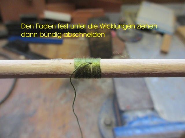

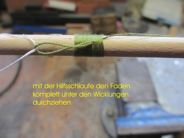

Mit der Hilfsschlaufe den Faden komplett unter die Wicklungen ziehen und das überstehende Ende bündig abschneiden.
