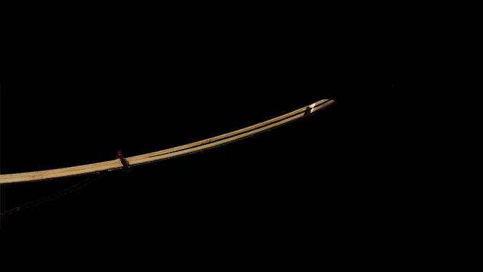

So, nach viel Arbeit, noch mehr Arbeit, längerer Krankheit, usw. Hier nun mein neustes Design-Bogenmodell:
Kunstedelstein trifft Holz
Bogenmodell: Hybrid
Bogenlänge 62" (Aufgespannt NTN)
48# @ 28"
Griff: Kunstrubinelement mit Wenge und Mosaikstreifen sowie Overlay
Wurfarme: Klarglas mit Nussfurnier/Vogelaugenahorn
Tips: Tipwedges
Sehne: Rot Schwarz, 12 Strang Fast Flight Flämisch gespleisst.

Der rote Kunststoff hat sicherlich seinen Reiz, keine Frage -- und für diesen Bogen paßt es auch, das ganze Projekt wirkt in sich abgerundet und stimmig bis auf das overlay, das paßt irgendwie so gar nicht da rein. Ebenso die wedges - obwohl sie wohl ins Gesamtkonzept passen; optisch würde ich jedoch tipoverlays bevorzugen.
Bin mit dem Bogen etwas gespalten - obwohl es sowohl optisch als auch technisch nichts daran auszusetzen gibt (ok, der riser ist wuchtig, wird aber wohl Absicht gewesen sein), isses irgendwie nich so meine Welt. Vllt. hätte man den Kunstrubin akzentuierter einsetzen können, bin mir da nicht sicher...
Abschließend und trotz allem muß man neidlos anerkennen können, daß es ein sehr schöner, auffälliger und sehr sauber verarbeiteter Bogen ist.

Ja es ist ein Prototyp und da er ziemlich stark war wollte ich ein Overlay haben, dass bis ganz nach Aussen hin geht zur Sicherheit.
Für den nächsten Bogen habe ich aber bereits drei Lösungen ausgearbeitet, die wahrscheinlich allen passen wird.
Einmal mit Overlay und zweimal Ohne.
Die Tips sind bei mir noch so ein Streit-Thema. Die Wedges verursachen aber einen interessanten Effekt beim Abschuss im Gegensatz zu normalen Tips. Aber auch da habe ich bereits eine neue Version ausgearbeitet.
Ja ein Kunde hat es bereits geschafft einen Leerschuss mit 31" Auszug zu verursachen bei einem Custom-Bogen von 57" Länge und einem Zuggewicht von 80# @ 31".
Den Bogen werd ich demnächst auch noch Posten, aber vorerst muss ich die Tips instand setzen.
Ja das Griffstück ist extra so lange da ich übers Griffstück den Bogen verlängern wollte, statt über die Wurfarme.
