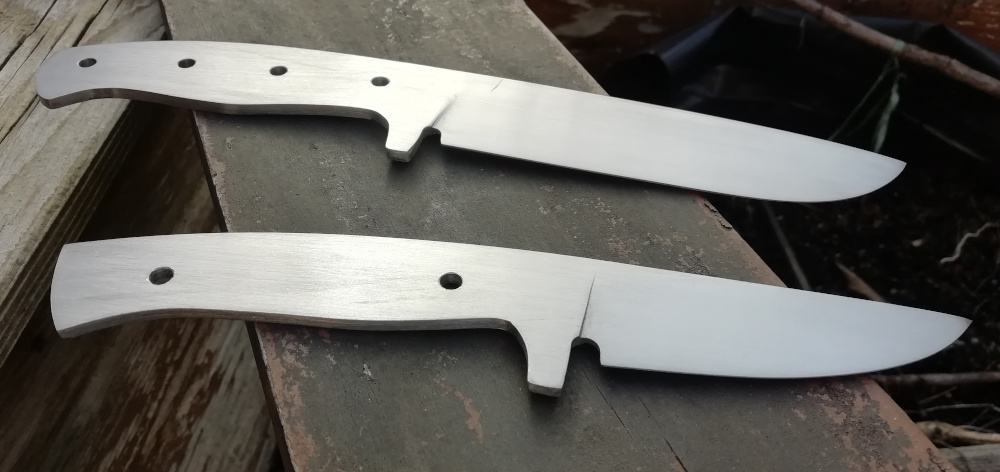

Also schnell den Handbanschleifer umgebaut und Start mit Versuch Nr.2. Damit habe ich dann grob vorgeschliffen und bin dann zur Feile gewechselt. Die Feilenvorrichtung habe ich schon bei einigen auf Youtube gesehen. Damit gehts ganz gut aber es braucht seine Zeit.
Zwei Stunden später bin ich auf 1mm an der Schneide.
rattanmanaumax
Beiträge: 129
Registriert: 23.08.2014, 21:43
Re: Erste Schritte Messerbau
Beitrag von rattanmanaumax » 01.03.2021, 20:04
Auch das zweite Messer wurde mit Bandschleifer grob vorgeschliffen und anschließend mit der Feile bearbeitet. Am Schluss bis Korn 120 geschliffen und mit der Post zum Härteservice geschickt!
Bin schon auf das Ergebnis gespannt und hoffe, dass sich beim Härten nichts verzogen hat!
rattanmanaumax
Beiträge: 129
Beitrag von rattanmanaumax » 07.03.2021, 12:03
Die Messer sind zurückgekehrt! Alles gut - kein Verzug :-)
