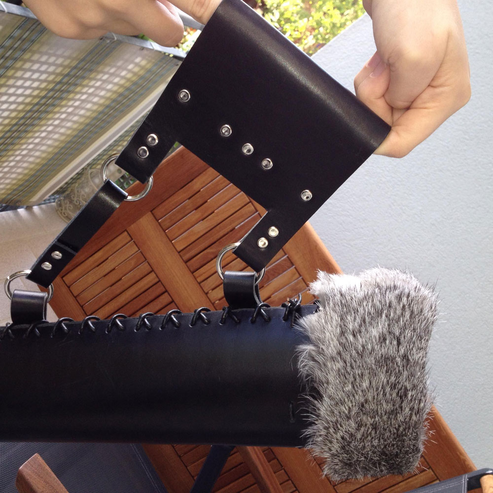

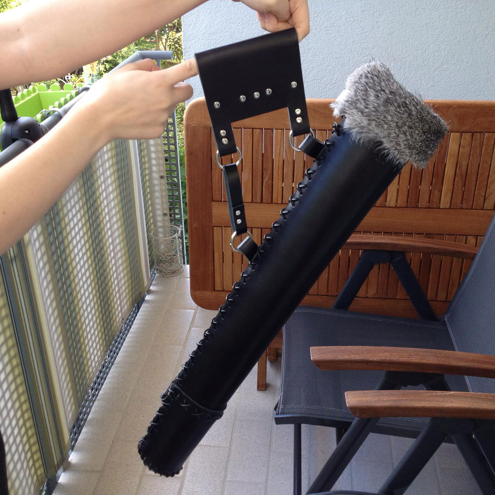

Beitrag von Robert66 » 17.09.2015, 20:10
Das ist nun meiner, nachdem sich meine Tochter den ersten unter den Nagel gerissen hat :-)

Re: Mein zweiter Seitenköcher
Beitrag von mahagugu » 19.09.2015, 16:27
Gefällt mir....
Die Abmessungen oder Dimensionen vom Köcher wären recht nett und vielleicht
auch noch ein paar Zeilen zum Material usw.
Ein Foto mit Pfeilen drin wär auch schön , wenns das noch extra dazugäbe.
Hab das Gefühl , dass ich mir bald einen zweiten Köcher bauen muss ... und da wär ...
Robert66
Beiträge: 15
Registriert: 11.09.2015, 21:54
Beitrag von Robert66 » 20.09.2015, 12:36
Dank euch für das positive Feedback
Der Köcher ist aus 3 mm starkem festen Leder - durch einrollen etwas weicher gemacht
Maße sind ca 60 cm hoch - Durchmesser unten 7 cm und oben 9 cm
Zuschnitt halt leicht konisch
Fell oben ist Hase - lief bei eBay billig rein
Gürtelhalter und Befestigung am Köcher ist genietet
Ansonsten mit Lederrundriemen über Kreuz zusammen gemacht.
Fell ist nur geklebt
Fotos folgen noch

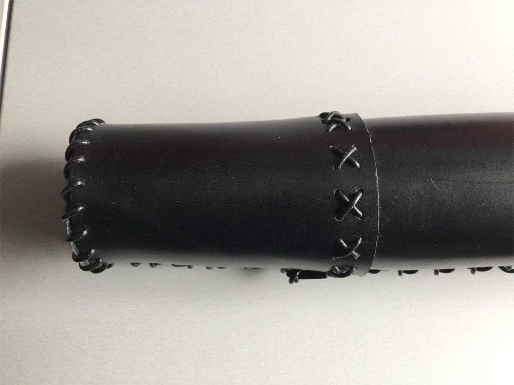

Robert66
Beiträge: 15
Beitrag von Robert66 » 22.09.2015, 23:42
hier sind noch die restlichen Fotos
apaloosa
Beiträge: 1937
Beitrag von apaloosa » 23.09.2015, 11:31
Hallo Robert,
im obigen ersten Bild zeigst Du das angesetzte untere Bodenstück, richtig?
Wenn ja, ein kleiner Tipp: Das obere "Rohr" nicht in das untere "Rohr" einstecken sondern drüber stülpen. Somit gibt es Wasser kein Möglichkeit zu stauen und Schmutz keine Möglichkeit sich abzulagern.
VG
Harald

Robert66
Beiträge: 15
Beitrag von Robert66 » 23.09.2015, 18:41
Danke für die konstruktive Kritik - sehe das mit dem zusammenstecken nicht so tragisch
Alles sauber verklebt und gefettet
