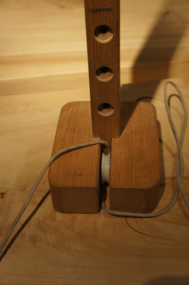

Der Fuß für unterschiedliche Befestigungsmöglichkeiten. Die Kraft entsteht hauptsächlich an der Rolle so dass es ausreicht den Stock am Fuß zu befestigen. Es ist wichtig dass die Rolle genug Abstand von der Auflage hat damit das Seil nicht auf dem Tisch streift.

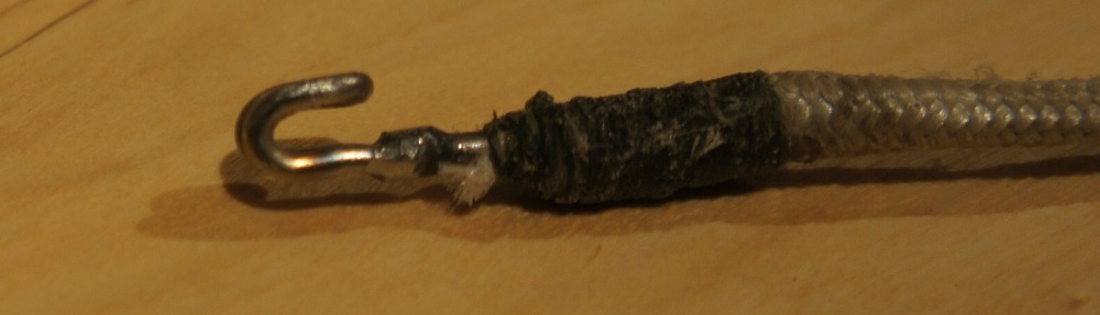

Der Haken sollte so klein wie möglich sein damit er nicht an den Löchern streift. Am Anfang hatte ich das Seil mit einem Knoten der aber einfach zu dick war.
Heidjer hat eine andere auch ganz schöne Lösung gefunden mit einem Spleiß. Der Trägt auch nicht so arg auf.
