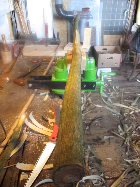

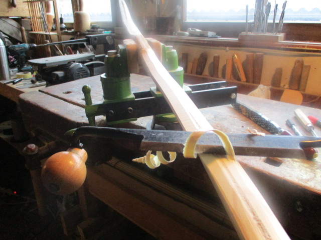

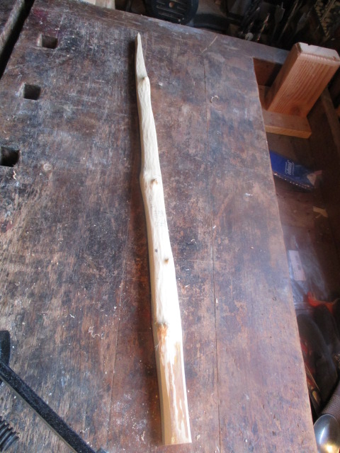

Konnte es nicht lassen, und bin heute abend noch mal in mein Labor gesaust; hab schon mal auf grobes Maß gebracht...
Der frische Faulbaum liess sich butterweich schneiden. Erwarte mal nicht so viel von dem weichen Holz...
So. Kleines Stück für Bruchtest.
Riss im Griff vorgegeben..
Außenkontur weiter geschnitzt...
Stärke grob aufgezeichnet und über die Bandsäge damit..
Aussenkontur weggesäbelt...
Geschält und Mittelachse aufgezeichnet...

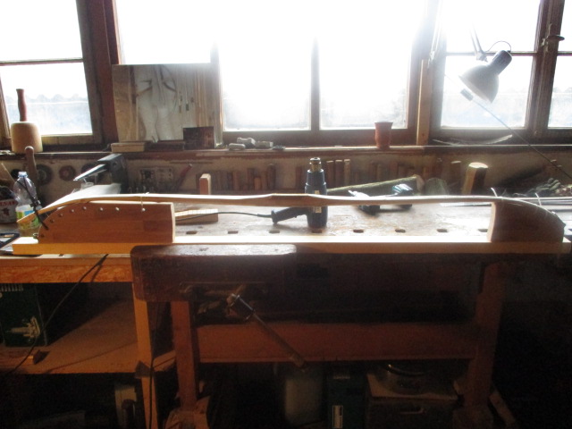

Heute mal den Schneeball( den Gemeinen!) zugeschnippelt und stranguliert...
Ziemlich weich aber " homogen"...mal schauen , wie es in trockenem Zustand kommt.
An der Schnittstelle war er etwas faul; dort hat es gestunken wie Hundeschei...! :o
...und fixiert.

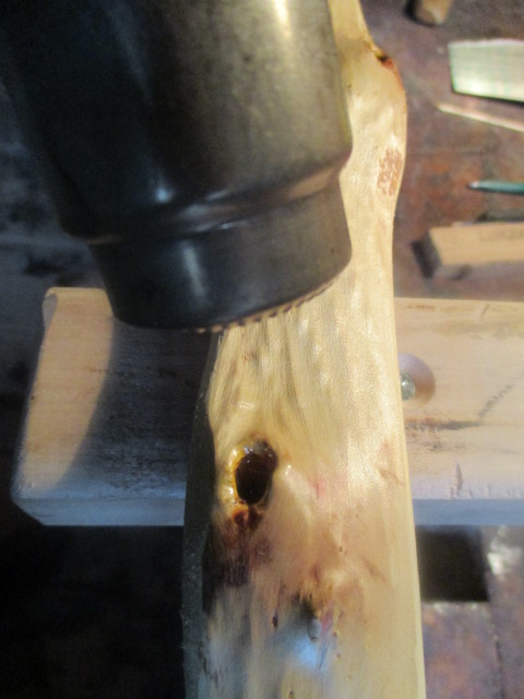

Mit Heissluft etwas Recurve verpasst...
Seitenkontur geschnitten...
auf Tiefe geschnitten, ging wie bei einer Karotte!

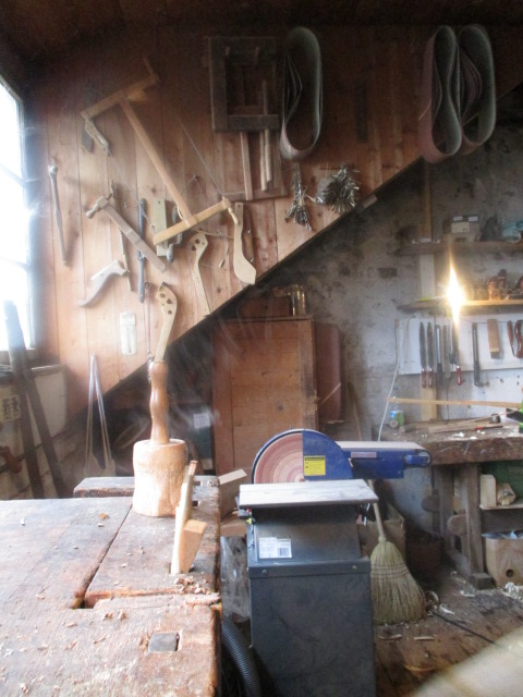

Mittelachse gefunden...Länge 182cm.
Ilmarinen
Beiträge: 1248
Re: Saplingbow 8; Laurinus
Beitrag von Ilmarinen » 11.01.2016, 21:44
Na, das sieht doch schon mal gut aus.

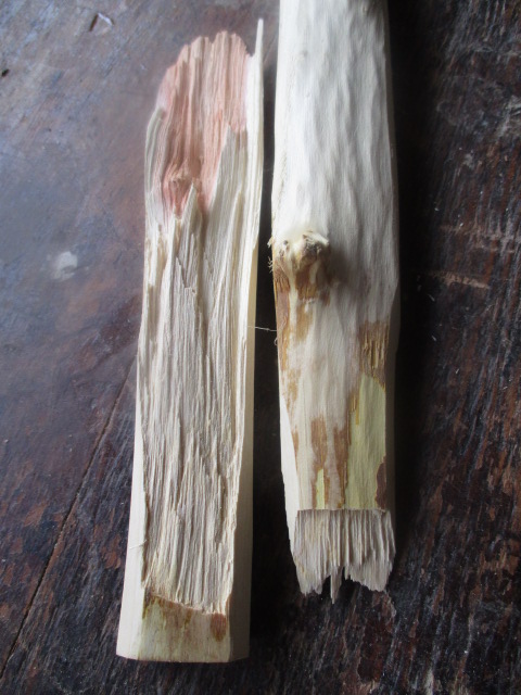

Beitrag von Laurinus » 23.01.2016, 16:09

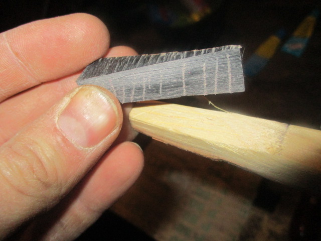

Nachdem das Teststück kein Gewicht mehr verloren hat, hab heute mal schnell einen "Bruchtest" versucht.
Ob das nun repräsentativ ist, weiss ich nicht.
Der "Wurfarm" ist immer da gebrochen, wo er in der Werkbank gesteckt hat.
Anfänglich war er etwa 70cm lang. Gebrochen ist er bei ca 55# Belastung.
Das Resultat. Zumindest keine Stauchungen am Bauch zu sehen!
...und ab.
Biiiiegen...
biegen..
Der Testwurfarm...
Beiträge: 3916
Beitrag von Tom Tom » 23.01.2016, 16:53
Ich würde ein sehr dünnes Backing aus Sehne/Rohhaut empfehlen
Der Splint von Faulbaum is gern mal etwas bruchfreudiger.
Laurinus
Beiträge: 578
Beitrag von Laurinus » 23.01.2016, 20:57
Tom Tom hat geschrieben:Ich würde ein sehr dünnes Backing aus Sehne/Rohhaut empfehlen
Hab ich auch schon überlegt, aber der Rücken ist übersäht mit Knötchen, was das Aufbringen einer Rohhaut ziemlich umständlich macht. Sehne ist mir zu viel act...
Der Rohling ist recht gleichmäßig, sauber und lang. Ich denke, wenn ich den sauber tiller , und nicht gerade über 45# gehe, sollte das klappen.
lg Laurinus

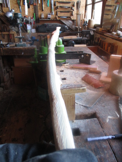

Beitrag von Laurinus » 30.01.2016, 23:25

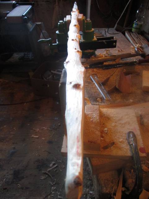

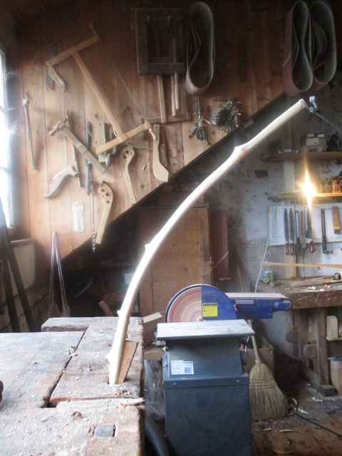

Nachdem ich den Prügel(Faulbaum) aus der Werkstatt geholt hatte, und 6 Tage in der Wohnung hatte, hab ich ihn nochmal etwas weiter runter-geraspelt.

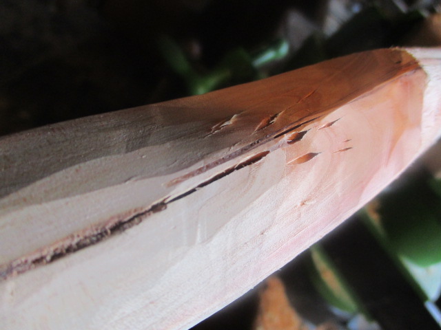

Am Bauch haben sich einige Längsrisse aufgetan, die muss ich wohl dann verfüllen...
Nun ist er wieder auf dem Schrank im Kinderzimmer; mit drei Hölzlein auf ein Brett geschraubt.
Der Schneeballsäppi liegt im Korsett unterm Bett.
Wird spannend.
Seitenprofil.
Risse am Bauch.
Rückenlandschft...

Beitrag von Laurinus » 13.02.2016, 21:08
So, nun mal Nachtrag.
Hatte heute doch noch etwas Zeit...

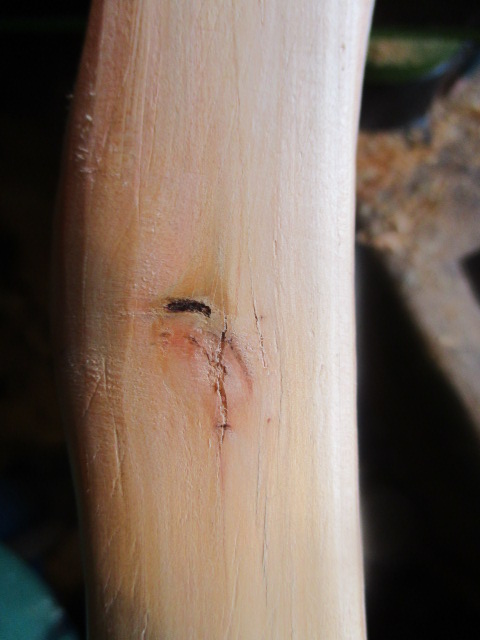

und mit UHUendkrass verföhnt.
Totästchen ausgepopelt...
Weiter runtergeschnitzt..
..sah dann so aus.

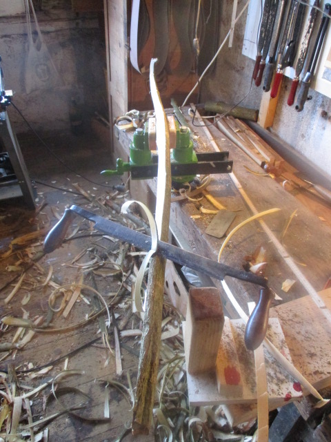

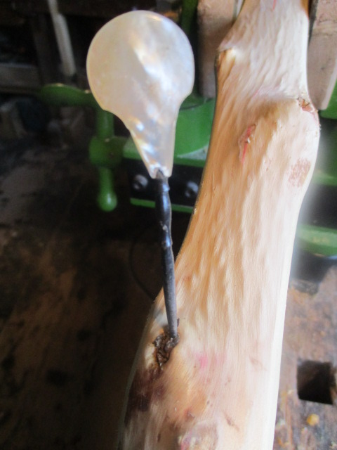

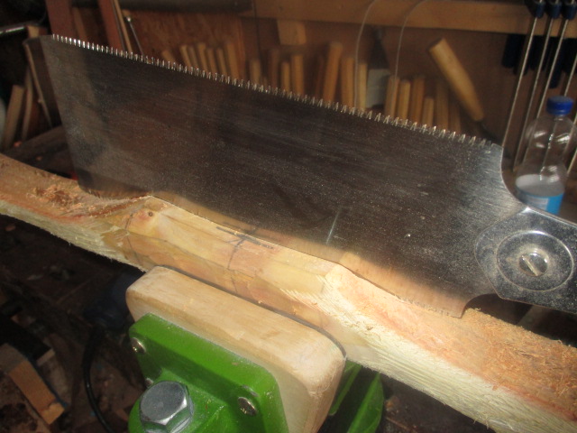

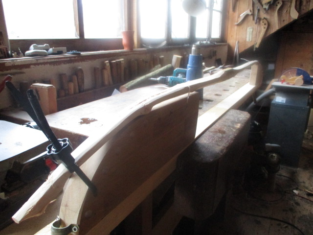

Nun der Faulbaum: Die Sehne lief nicht so toll; also nochmal mittig im Griff weiter aufgesägt; dannn mit Hitze gerichtet und anschließend im Schraubstock mit Kleber verfüllt.
Biegt sich gut; aber wie zu erwarten hats am Bauch gleich eifrig geknittert. Facing? Vielleicht später mal...der ist dann hier raus!
Getillert...
...geflickt.
Riss im Recurve...
Erstmal der Schneeball; aus dem Korsett befreit, hält gut die Form.

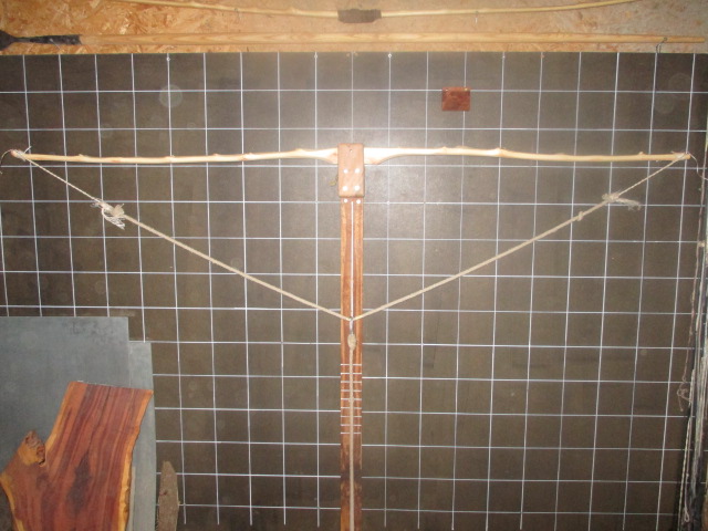

Durch den Reflex, und einige Knoten, ließ sich der Bengel lange kaum biegen!
Da ich - auch wegen der Warnungen dem Rücken nicht so ganz traue, hab ich mich langsam herangetastet. Wenn er hält, wird es ne echt schnelle Ratte so um die 50#! 8)
Die Farben machen auf jeden Fall auch was her.. ::)
Morgen wird er fertig.
Frohes Schleifen wünscht Laurinus!
...und einmal Geweihoverlay.
Einmal Büffel...
Irgendwann liess er sich ziehen..
nicht ohne der Kleine. Reflex-Deflex-Spaß.
on se tiller...
sieht schon ganz lecker aus!

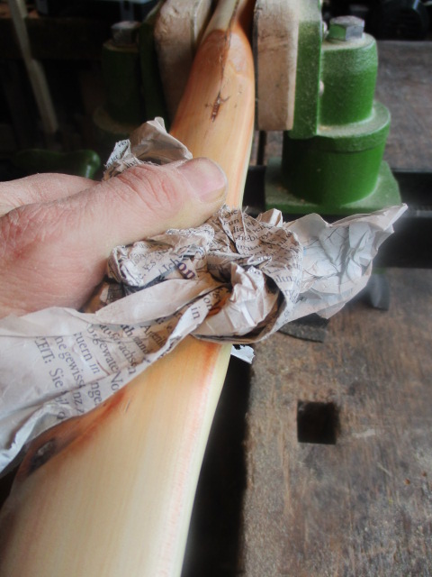

Hier noch ein kleiner "finishing-tip" : nach dem letzten Schleifgang(bei mir olles 180er, dann 2 Stufen Schleifvlies) kann man bogen wunderbar mit zusammengeknülltem Papier aufpolieren. Geht auch wunderbar zwischen den Ölgängen. Auch bei Pfeilschäften; um den Lack aufzupolieren...
Der Bogen hat bis jetzt gut gehalten; zieht straffe 50# auf 28". Set ist noch keines in Sicht... :)
Der Bogen kommt nun in die Präsi! 8)
Polieren mit (Zeitungs-)Papier!
