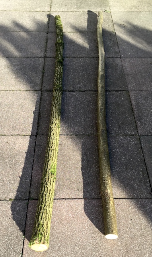

Servus zusammen,

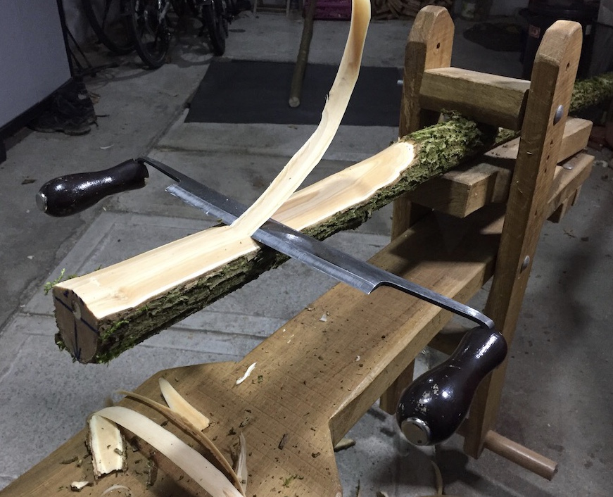

ich bin heute gleich losgezogen und habe mir einen Holunder geholt, den ich vor Tagen schon ausgespäht hatte. Zur Sicherheit habe ich auch einen Hasel mitgenommen, man kann ja nie wissen. Die Saplinge haben beide ca. 8cm Durchmesser an der dicksten Stelle und sind um die 2m lang.

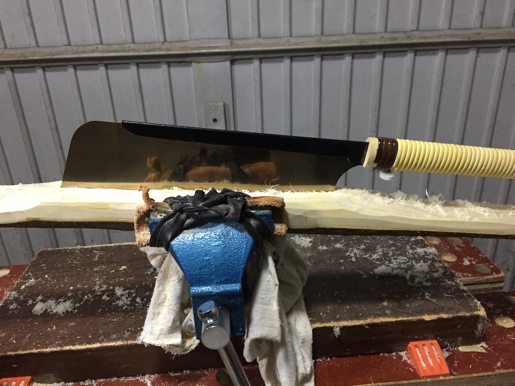

Zuhause angekommen habe ich beide mit dem Ziehmesser bis zum Markkanal herruntergearbeitet und mit einem alten stumpfen Küchenmesser entrindet. Der Hasel bekam noch einen Entlastungsschnitt im Griffbereich. Den Holler habe ich auf der ganzen Länge halbiert, evtl. muss ich später den Griffbereich verstärken. Die Enden wurden mit Leim versiegelt und die Rohlinge zu trocknen auf einem Kantholz fixiert.
Holler
Hasel
Gibt wieder Späne zum Ofenanzünden
Entlastungsschnitt
fertig für heute

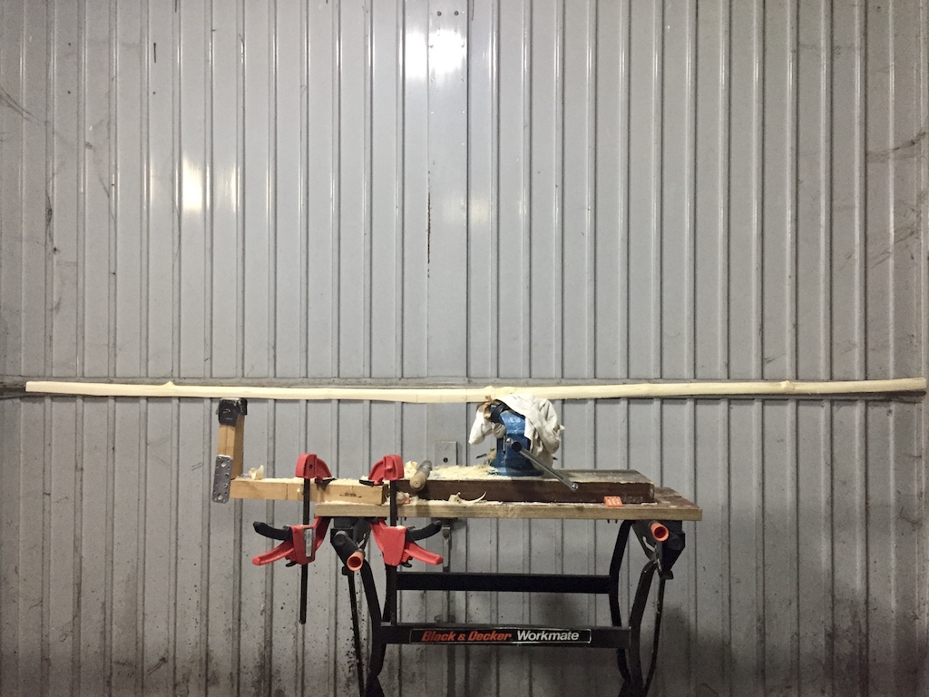

Meine beiden Kandidaten sind sind mittlerweile von der kalten Garage in den mäßig warmen Keller umgezogen. Bis jetzt haben sie sich nicht verzogen, hoffentlich bleibt es so. Ich werde in den nächsten Tagen noch etwas Material abtragen um das Trocknen zu beschleunigen.

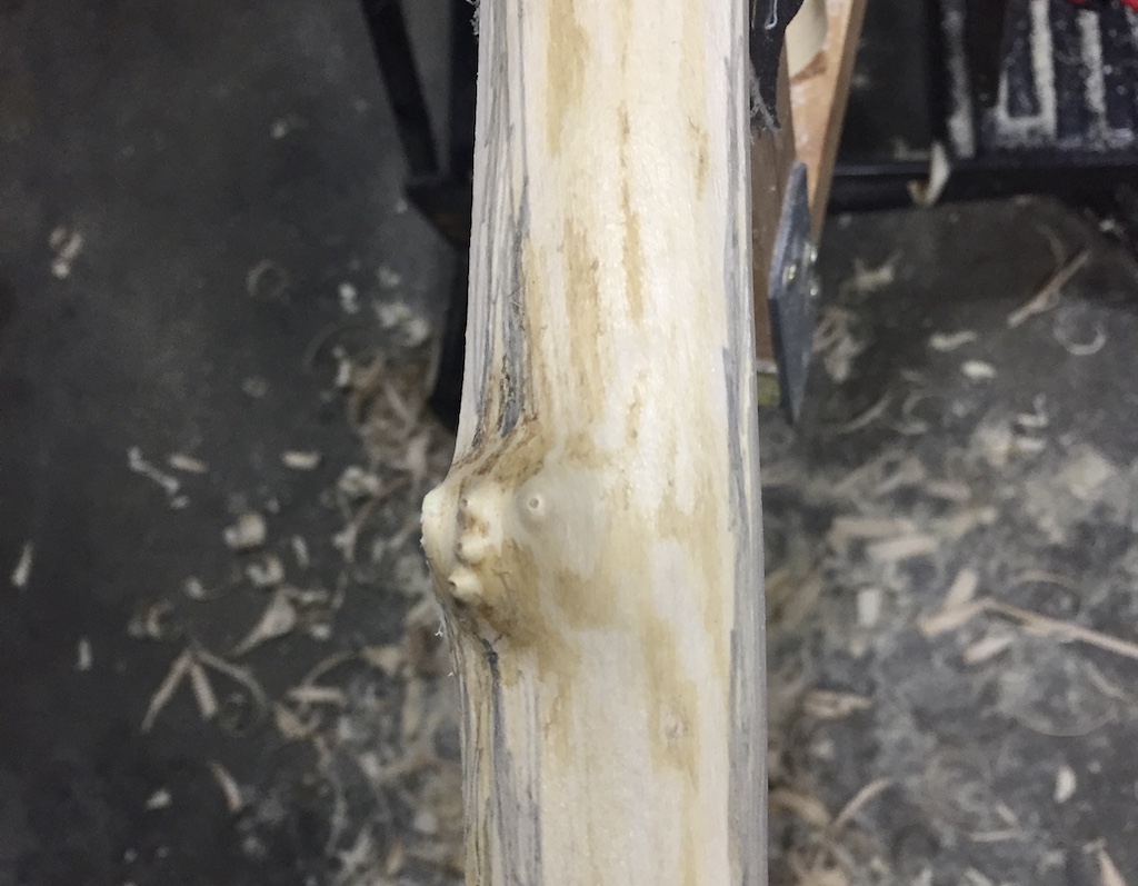

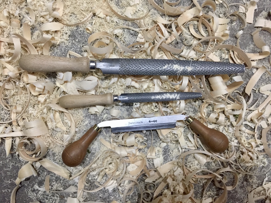

Den Holler habe ich heute mit Ziehmesser und Raspel ganz grob in Form gebracht um das Trocknen zu beschleunigen. Die Knubbel im Biegebereich können spannend werden. Momentan wiegt er noch 880 Gramm.
Werkzeug heute
Mit dem Hasel werde ich die nächsten Tage das gleiche anstellen.

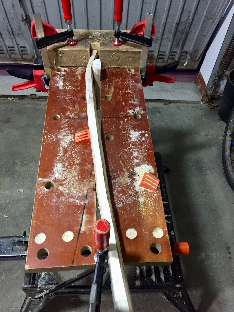

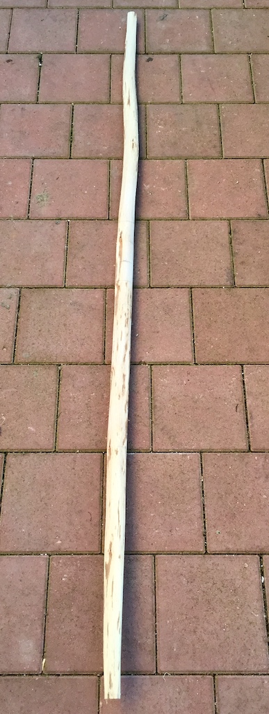

Heute habe ich den Hasel grob in Form gebracht, wiegt jetzt noch 810 Gramm.
Hasel

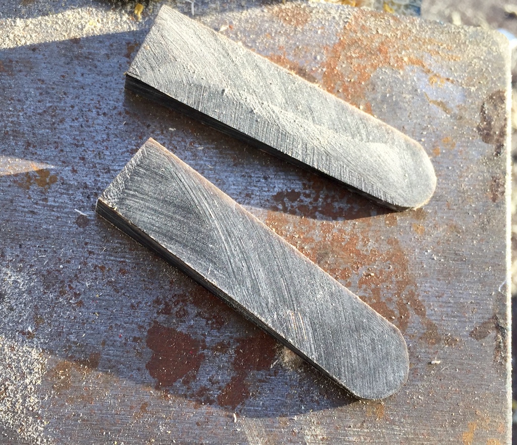

Für den Holunder habe ich zwei Rohlinge für die Nocken aus Büffelhorn grob zurecht gefeilt und mit Endfest 300 aufgeklebt.
Rohlinge

Beim Hasel habe ich heute einen Wurfarm mit Wasserdampf erhitzt und leicht geflippt. Der andere Wurfarm ist durch seinen Wuchs quasi natürlich geflippt.
Meine beiden Kandidaten verlieren nur noch sehr wenig Gewicht, ich denke nächste Woche kann ich mit dem Bodentiller anfangen.

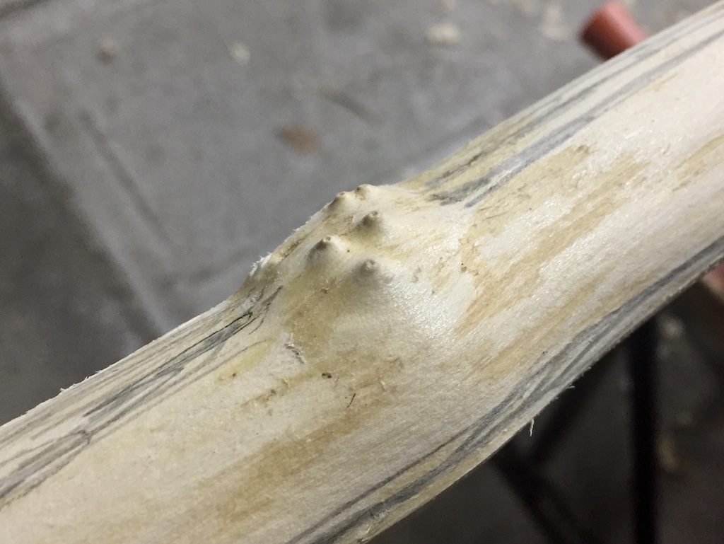

Bei dem Wurfarm links im Bild ist der Markkanal noch über fast die ganze Länge vorhanden, bei dem rechten Wurfarm ist er komplett verschwunden. Das wird auch so bleiben sonst wird es nichts mit 30# plus X. Momentan sind es knapp 40# bei 28".
Markkanal
Hier noch das Werkzeug:
Raspeln und Ziehklingen

Gute Frage, eigentlich möchte ich außen noch mehr Biegung reinbringen. Aber die Knubbel im letzten Viertel der beiden Wurfarme trau ich mich nicht zu sehr zu schwächen. Viel mehr Zuggewicht möchte ich auch nicht verlieren.... Grübel.
