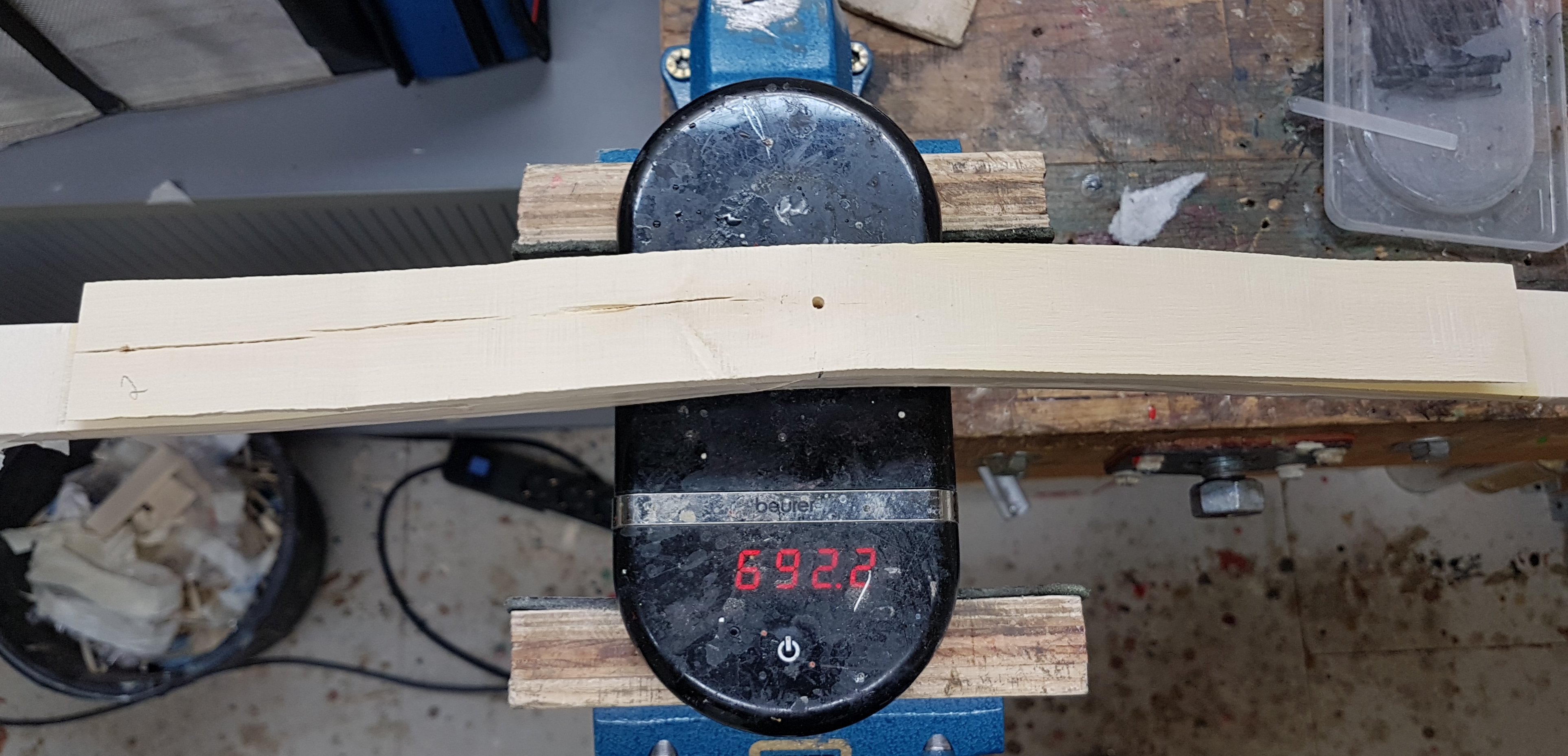

Gestern ausgewickelt und gewogen: 720g und heute gut 700g. Morgen kommt das Ding in einen warmen Raum.

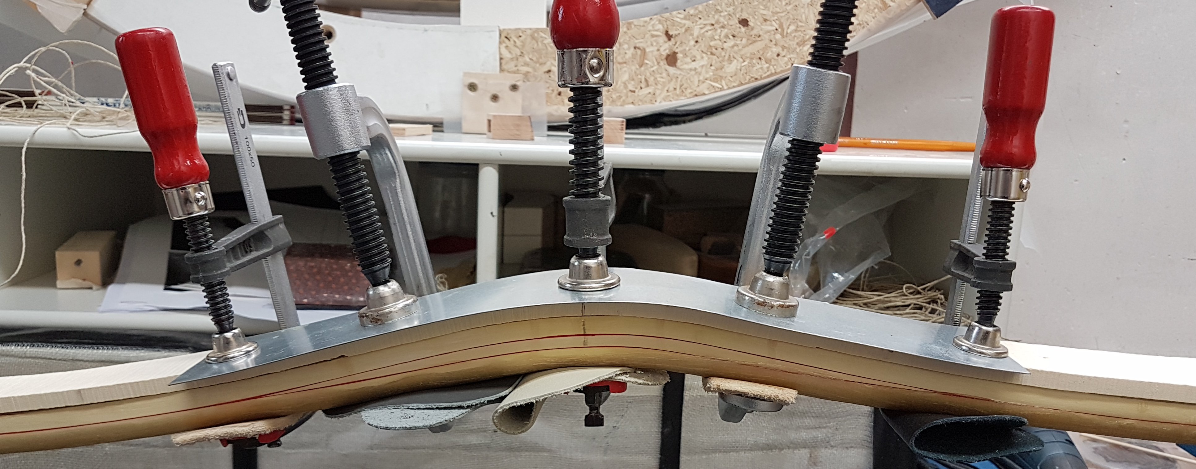

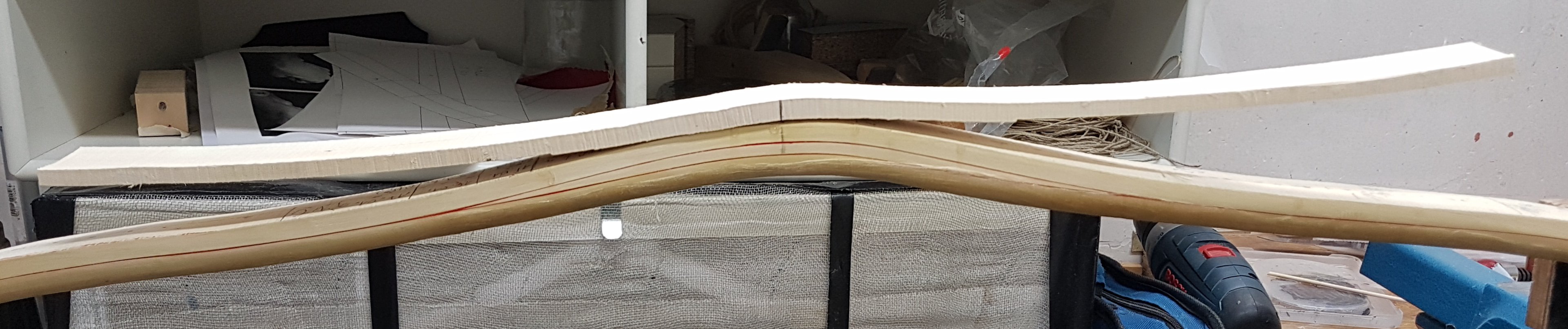

Nach erfolgter Trocknung habe ich heute das zusätzliche Laminat für den Griffbereich nochmal in der Mitte gebogen. Dann geschliffen und aufgeklebt.
Das rohe Bauteil mit zu wenig Biegung in der Mitte
Metallstreifen gegen sich aufstellende Fasern
das Lam fertig geschliffen

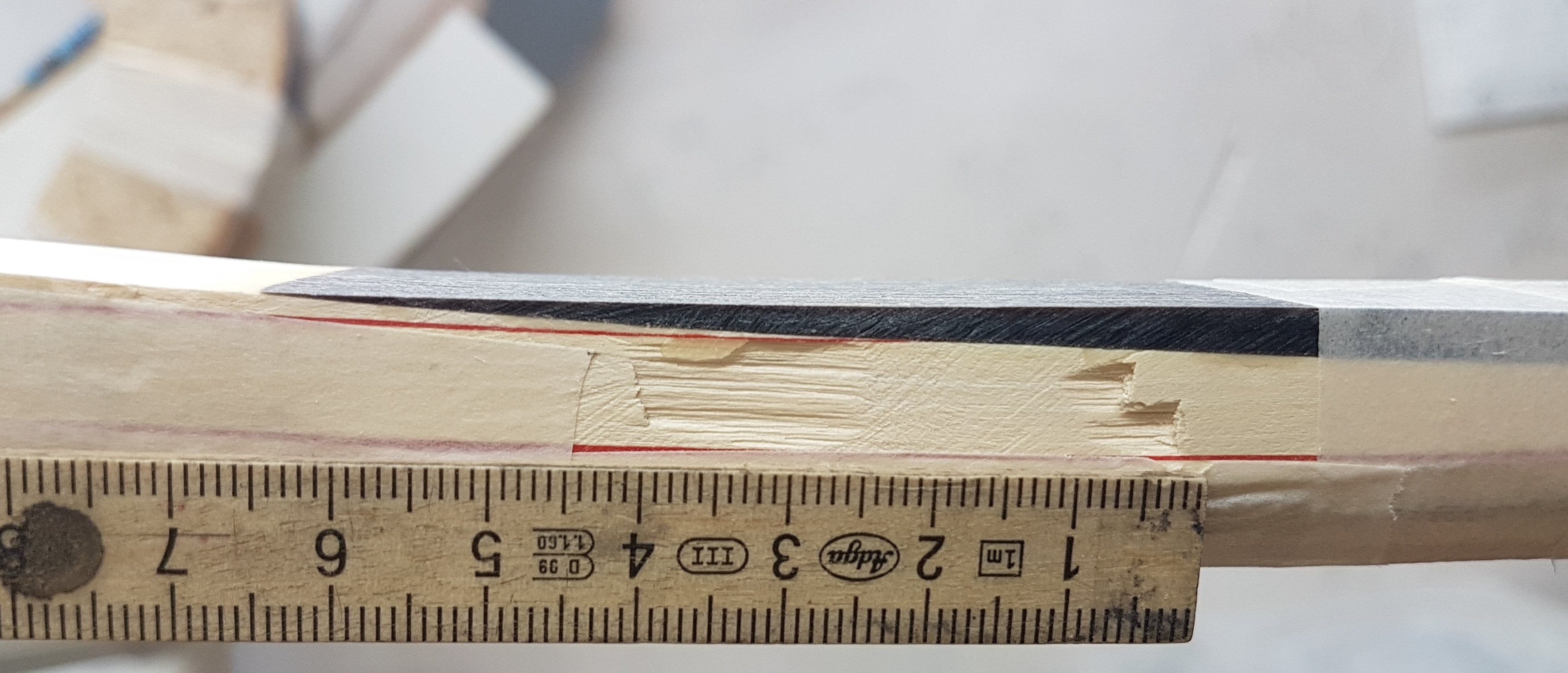

beide Bauteile gewogen, dazu kommen ca. 10g Epoxid. Das Lam ist im Markanal gerissen, interessiert mich aber nicht

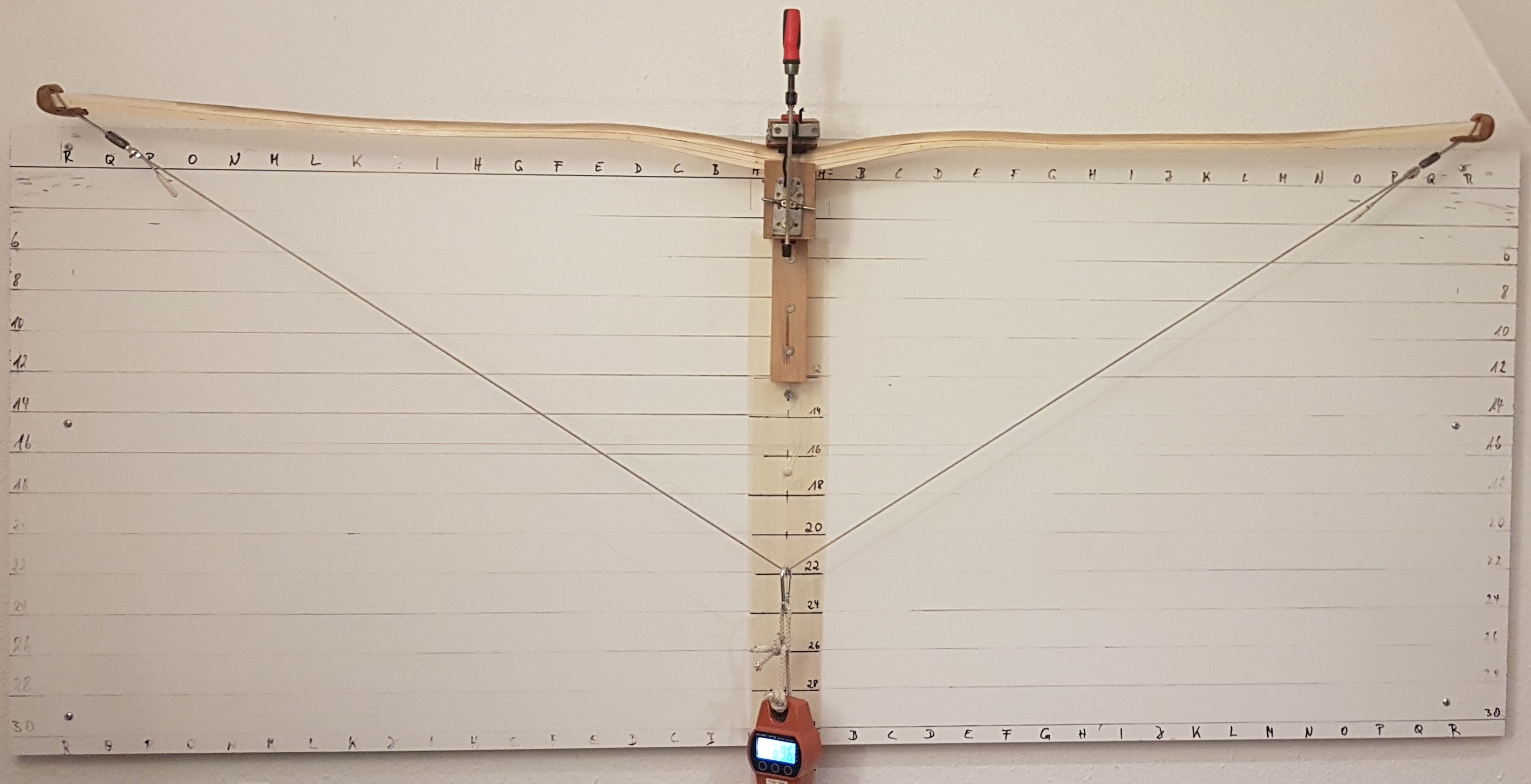

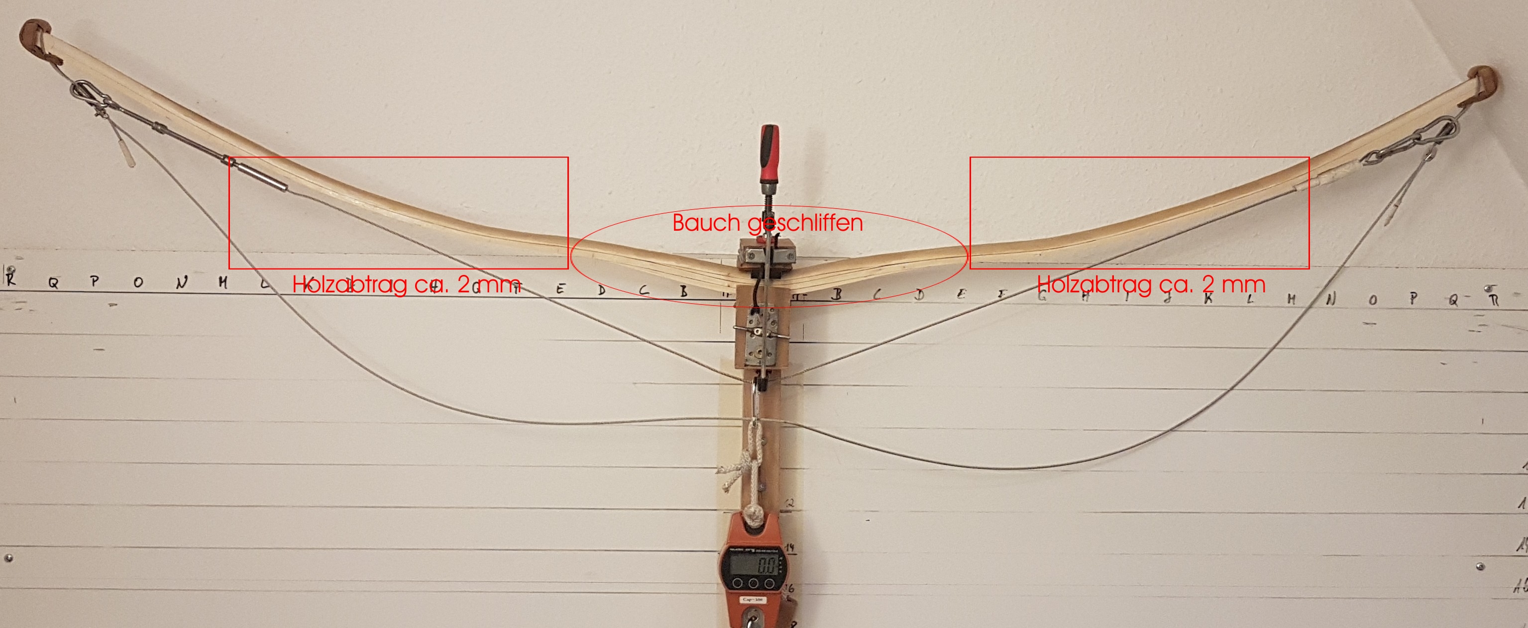

Nachdem das Konstrukt in den letzten beiden Tagen nur noch 4g Wasser verloren hat, habe ich zunächst mit dem Ziehmesser die seitlichen Kleber- und Holzüberstände entfernt. Dann wurde es Zeit für einen ersten Blick auf die Biegung. Der Reflex beträgt jetzt übrigens 26,5 cm.
Hier war sehr schnell klar, dass das Ding noch etwas zu kräftig ist ::) , also wurden mit dem Bandschleifer bauchseitig ca. 2 mm Holz abgetragen und der Mittelbereich bauchseitig geglättet.
Jetzt isses noch immer ein Monster, also darf der Bandschleifer noch mehr schaffe ;D
mit sehr langer Sehne man braucht ca. 70# um die WA-Enden fast auf die 0-Linie runter zu ziehen, bei etwa bogenlanger Sehne kann man die Ende mit 70# gerade mal 6-7 cm runter ziehen
Beiträge: 3054
Re: Saplingbow 14, Neumi, Pfaffenhütchen
Beitrag von Hieronymus » 22.01.2022, 18:50
Das wird nicht einfach den richtigen Abtrag zu finden, damit er keine Knitter bekommt, aber auch noch genug Zuggewicht übrig bleibt. Gerade wo du eingezeichnet hast sind die kritischen Bereiche. Ich bin gespannt und schau dir über die Schulter ;D
Beiträge: 5579
Beitrag von schnabelkanne » 22.01.2022, 20:29
Ist schon sehr viel Reflex, die Belastung in der WA Mitte ist hier sehr hoch, bin auch gespannt ob das der Pfaffe aushält.

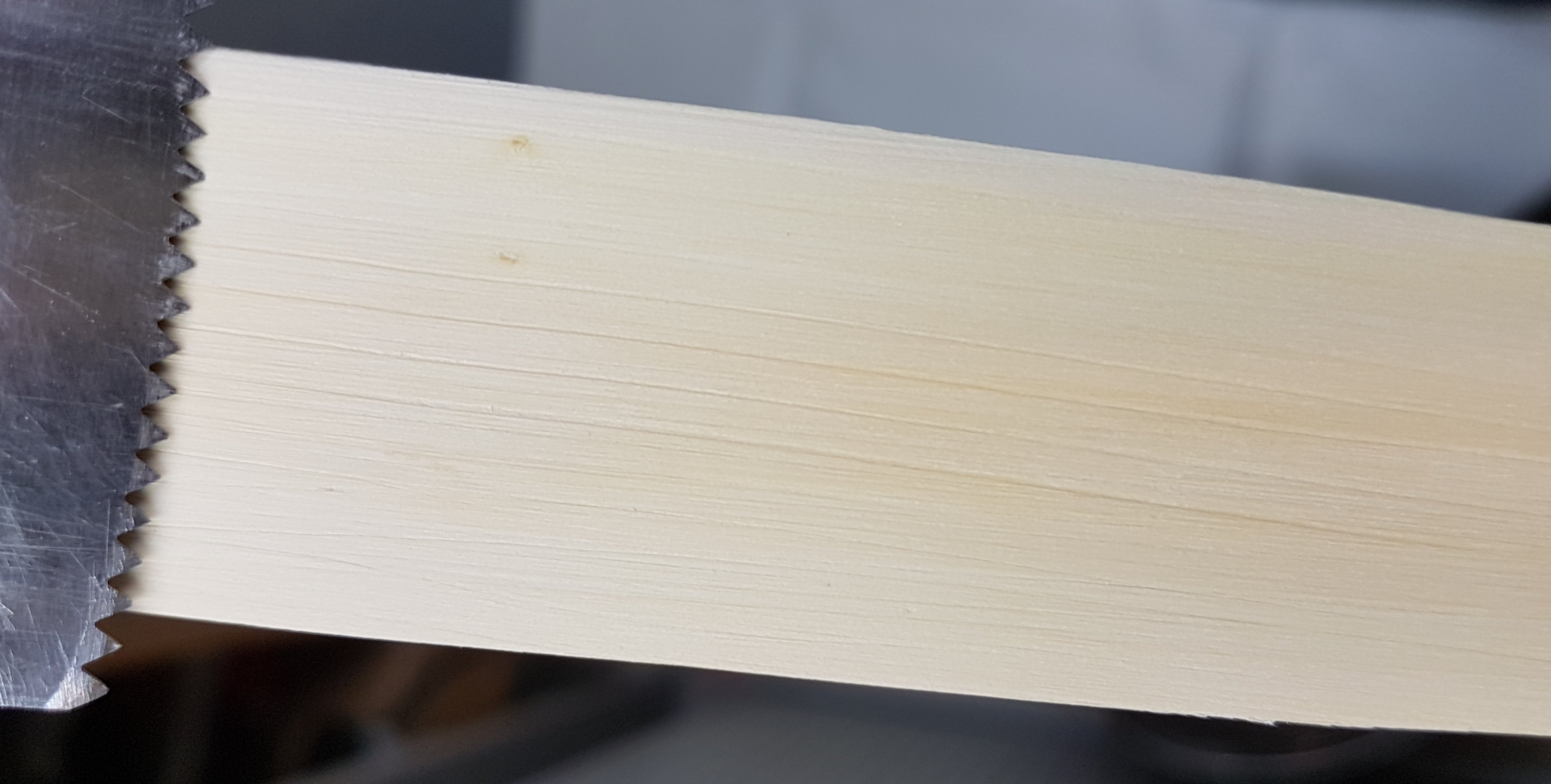

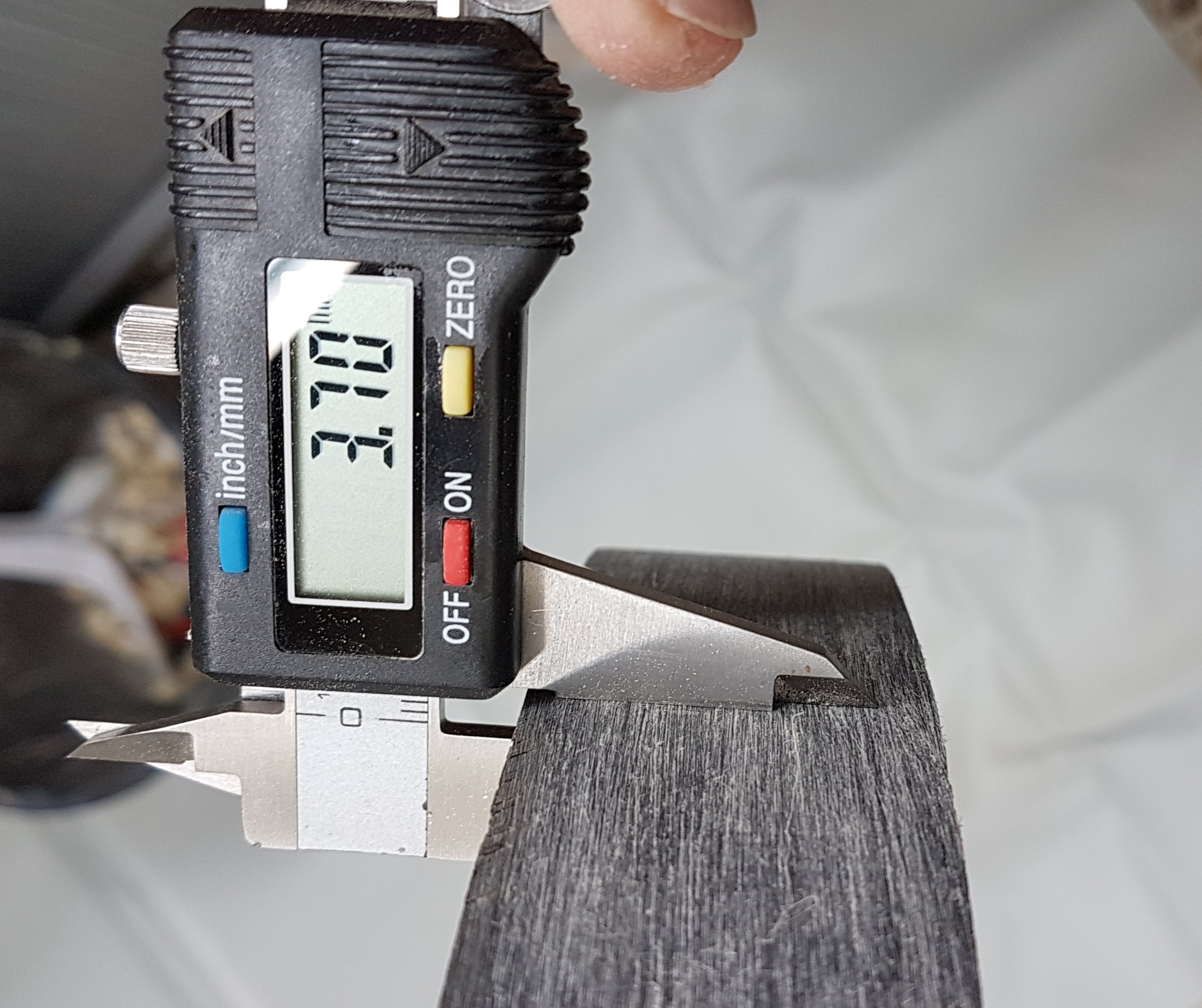

Also vorgestern die Hornstreifen mit der Bandsäge auf ca. 3,7 mm geschnitten, so dass es nach dem schleifen noch 3,5 mm übrig sind. Mehr Dicke haben die Streifen auch nicht mehr gebracht, aber das ist OK.
Ich schneide mit einem 6 ZpZ Säge-Blatt und erspare mir viel Schleifarbeit, da die Oberfläche nur noch minimal geschliffen werden muss.

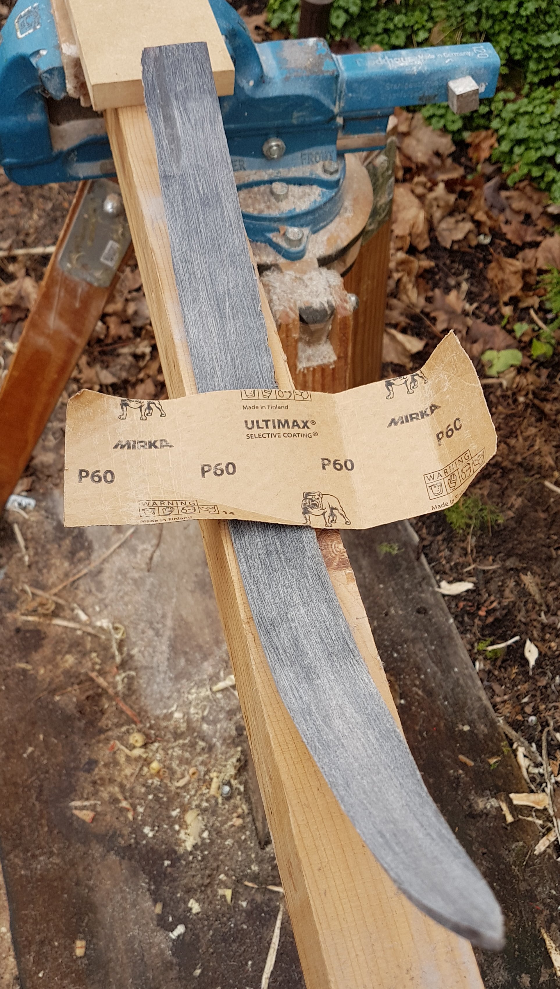

Dann habe ich auf jeder Seite der Hornstreifen die äußeren 5-6 cm auf 0 mm ausgeschliffen. Das mach ich lieber vorm kleben, so kann ich nämlich nicht ins Holz raspeln ;D
sollte mal jemand nicht wissen welches Schleifpapier er kaufen soll, Mirka kann ich wärmstens empfehlen. Schärfe und Standzeit sind überragend.

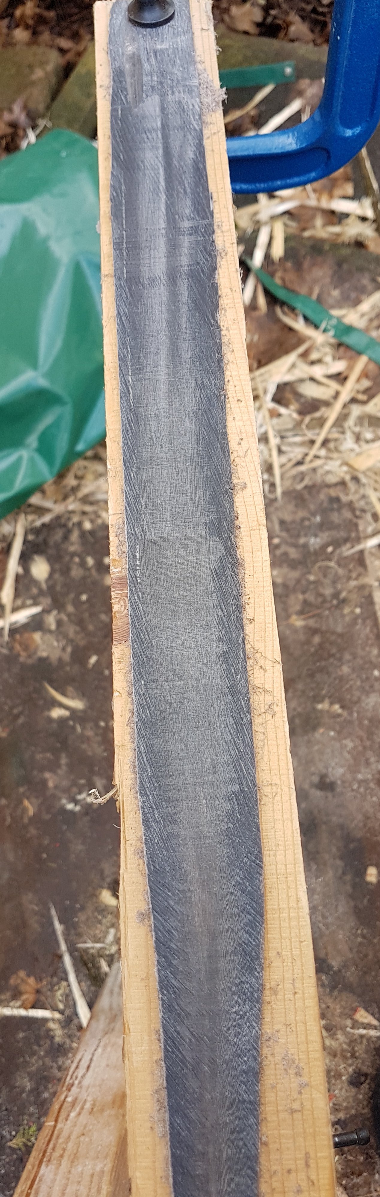

Das Horn und der Bogenbauch wurden dann nach dem Schliff noch fein gerillt, aber wirklich nur fein. Breite und tiefe Rillen halte ich für kontraproduktiv, da der Epoxid-Kleber deutlich weniger druckfest als das Horn ist und ich deswegen nicht mehr als nötig zwischen Horn und Holz haben will.
Holz gerillt

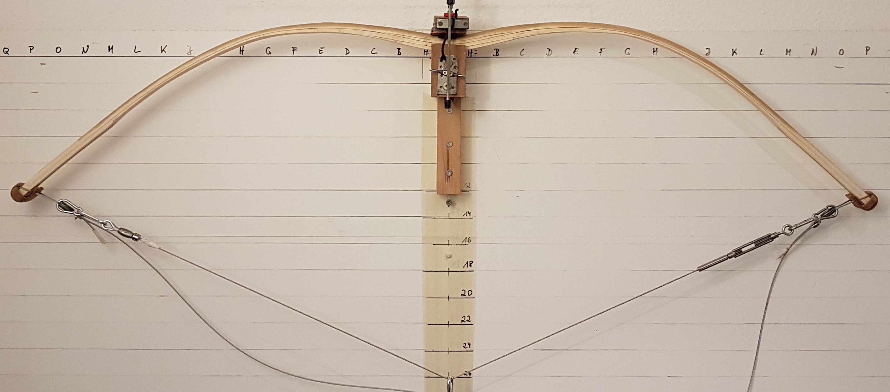

Und hier noch zwei Fotos vom Tiller, gestern mal auf 26" und heute nur auf 24", weil ich gestern den Eindruck hatte, dass etwas geknackt hat. Vielleicht war es auch nur Einbildung ::)
Beim Tiller muss man berücksichtigen, dass der untere WA etwas mehr Reflex in der äußeren Hälfte hat als der obere.
gestern 26" hat mir aber nicht gefallen
heute 24", gefällt mir viel besser

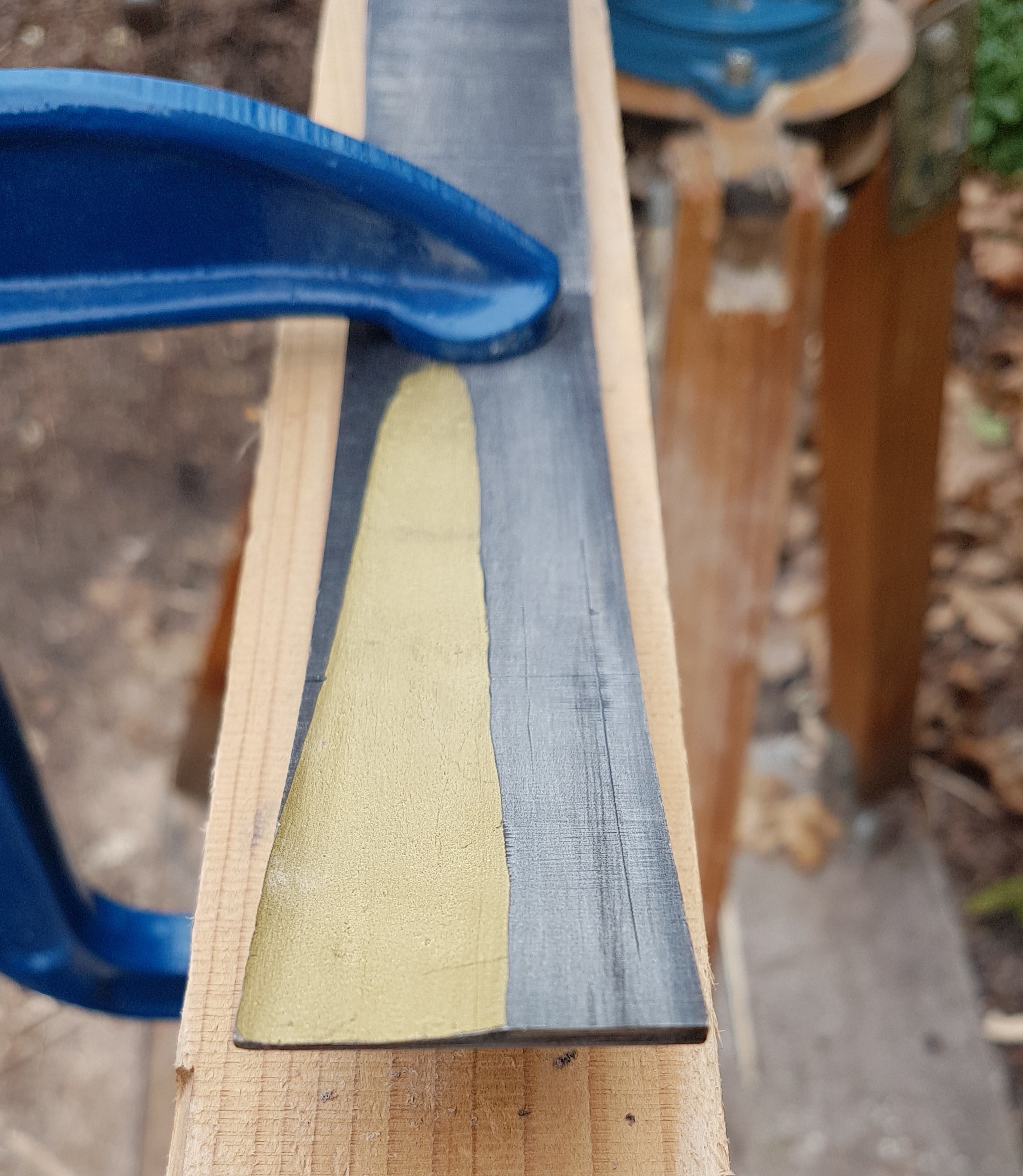

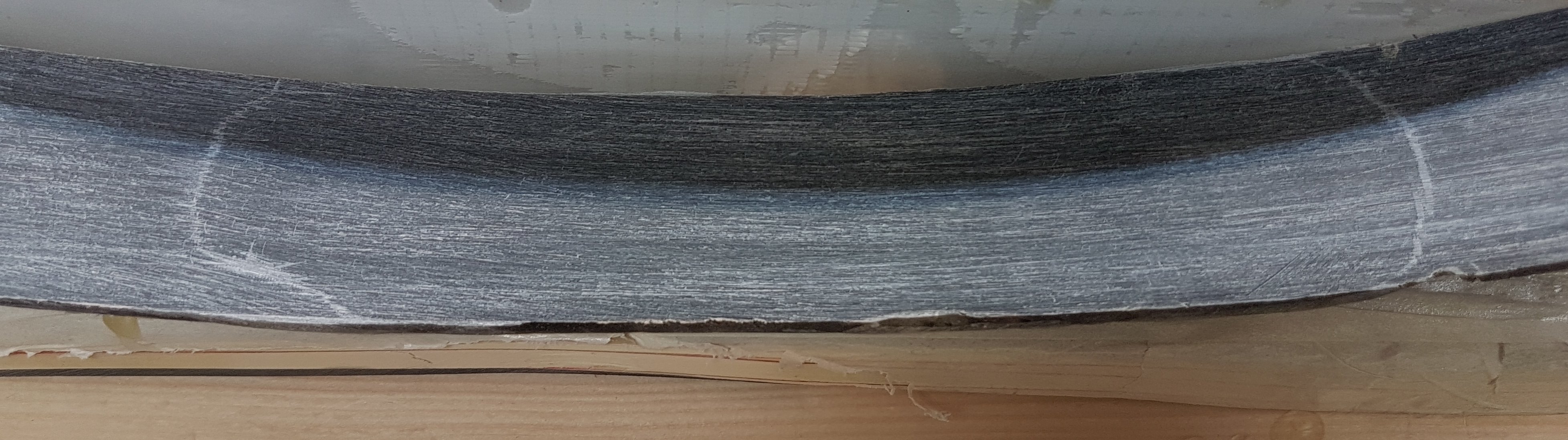

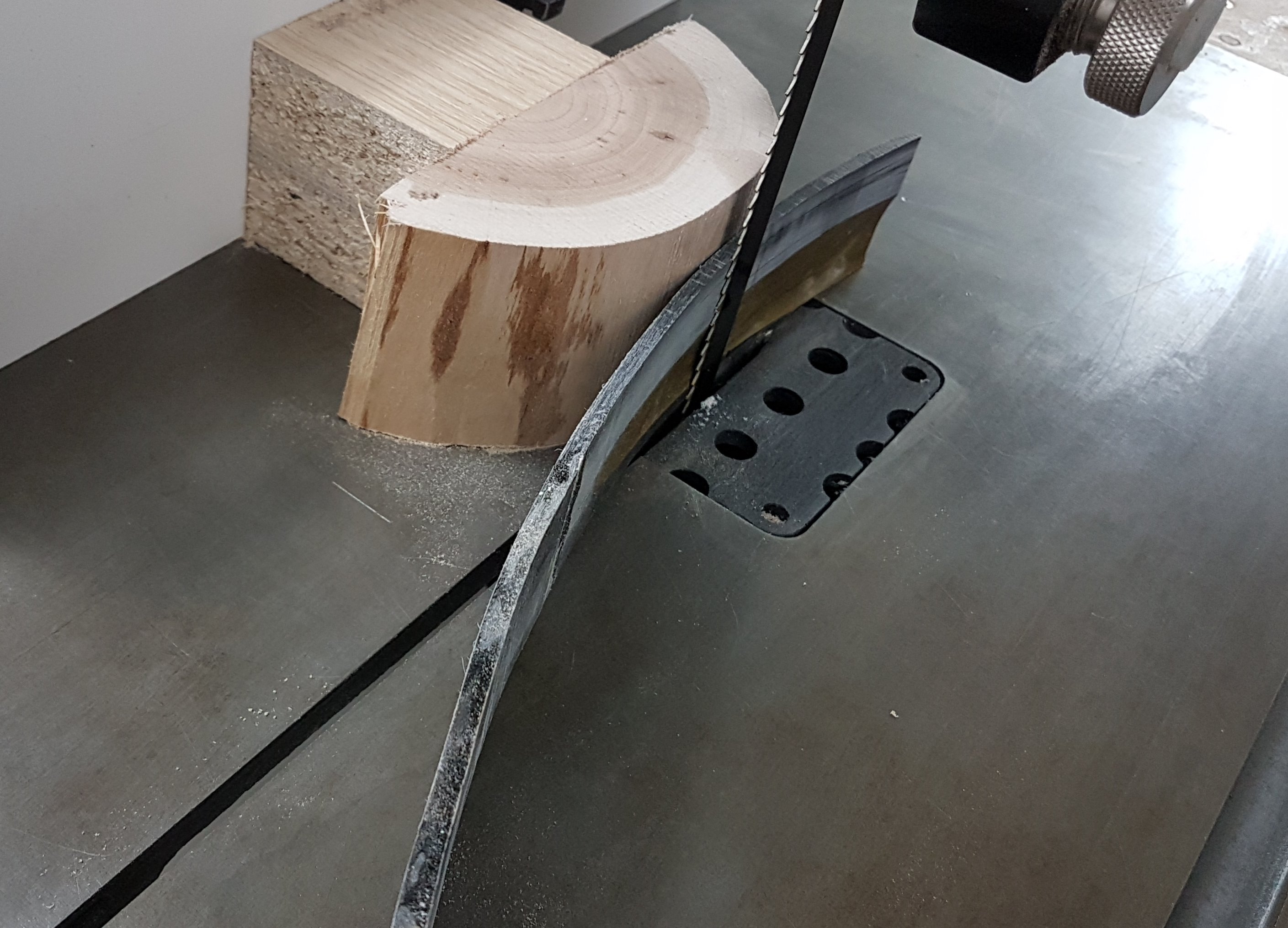

Heute wurden die geklebten Hornstreifen von Epoxidresten befreit, seitliche Überstände entfernt und die Enden zur Mitte hin sauber auf 0 mm ausgeschliffen. Da einer der beiden Streifen ein Reststück mit Fehlern war, musste ich einen längeren Bereich ausschleifen als beim zweiten Streifen. Dafür habe ich den Streifen für die Mitte, der bei einem anderen Projekt übrig geblieben war, eben auch einseitig länger ausgeschliffen. Das war eh nötig, da hier die Vertiefung vom Knochenzapfen weg musst, zumindest größtenteils.
Bei diesem Reststreifen gab es noch das Problem, dass mir der Dickenschnitt misslungen war - ich hab die beiden Teile einfach zusammen geklebt und dann nochmal den Dickenschnitt gemacht ;D
Zum Schluß wurde noch der Streifen auf den Mittenbereich geklebt.
mein Sägekonstrukt für gebogene Laminate
die Vertiefung im Horn musste weg, bzw. der erhöhte Teil
hier sieht man die dünne Klebefuge
die beiden Teile zusammen geklebt
Ende ausgeschliffen
Ende ausgeschliffen
mittelstreifen geklebt
hier sieht man den leichten Schwung im oberen WA
