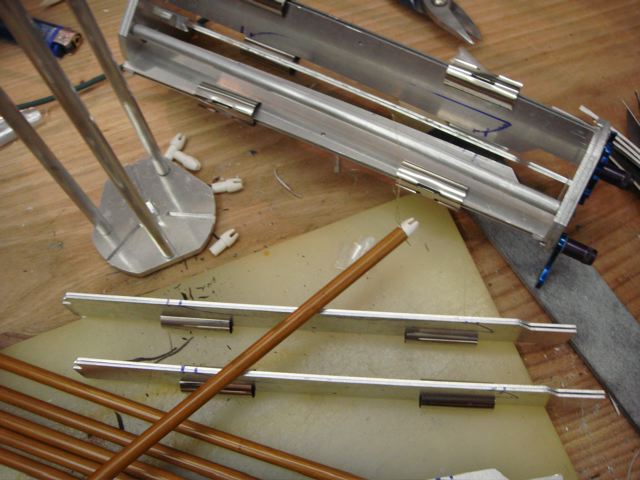

Spalten - hämmern bricht den Kiel in der Mitte durch - dann wird er mit dem Messer getrennt
Federn schleiffen - Klammer, Schmirgelholz
federn Schleiffen - klammer besteht aus 2 Blechen mit je drei Löchern in die man kleine Kugeln als Gelenk einklemmt - aussen rum Büro-Clip oder Wäscheklammer als Feder.
Federn Schneiden - Metallschablone und Skalpell
Carol Archery Befiederer - 3 Federn gleichzeitig und bis 9 Zoll
Federn - Carol Archery Jig

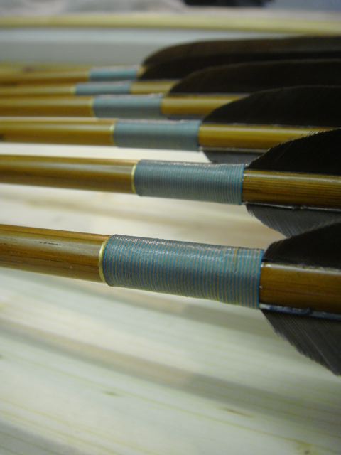

Wicklungen - mache ich meist mit 2 verschiedenen Garnen nebeneinander
Grundieren hier mit Thread-sealer aber Ponal geht auch

Goldrand an den Wicklungen mache ich mit Feder statt Pinsel - normal vo dem Lackieren, nicht so leicht aber hält besser
Ado Pfeile mit dem Goldrand - muss bei jedem Kyudopfeil hin

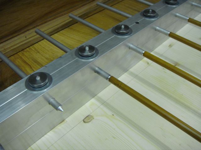

Lackiermaschine Eigenbau - dreht bei 5RPM Lack ist 2K Lack der härtet eher als trocknet. Wird in einem Gang lackiert, muss daher unter Drehung aushärten
Spitzenaufnahme
lackiermaschine Nockenaufnahme

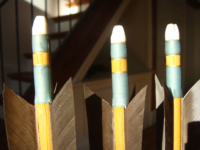

Fertig
Spitzen sind für Sand - mache ich mit Heisskleber
Wicklung Nocken

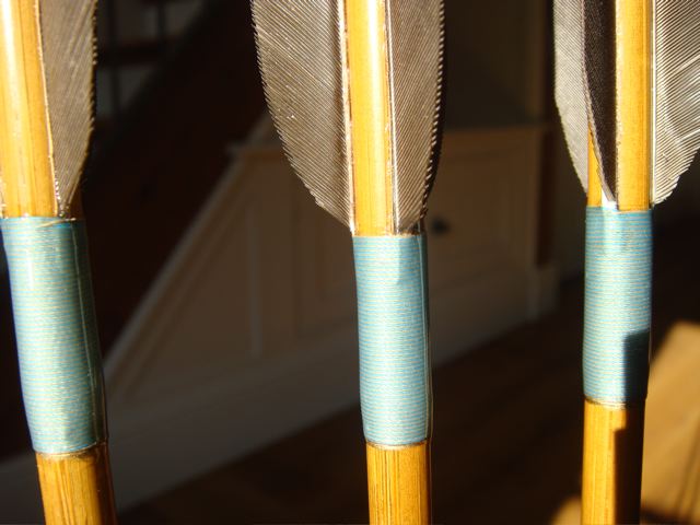

Wicklung

2K kannst Du nach einmal "ponalisieren" in einem Gang auftragen und er fliesst spiegelglatt aus.
Thoralf lackiert auch mit 2K aber man braucht halt eine Vorrichtung zum drehen.
Die Motoren die ich z.B nehme sind die für Grill oder Spiegelkugel etc, gibt es bei Ebay für 3 Euro

Zum Wickeln ne Anmerkung und ne Frage: Ich wickle meine Bambuspfeile (normale Bogenpfeile, nicht Kyudo) auch, allerdings mache ich die Nockwicklung vor dem Aufkleben der Federn, da bin ich freier in der Handhabung. Die Wicklung vorne dann nach dem Aufkleben. Allerdings sind meine Wicklungen nicht so perfekt wie deine. Ist die vordere Wicklung mit 3 Fäden paralell ausgeführt (2x blau und 1x gelb)?

Maschine lohn schon, ich bau recht viel, nicht nur für Kyudo und ich bastel halt gern an meinen Geräten rum.
Das geht so lange bis ich weiss wie es geht, das mit dem Lackieren und Garnen und Glitzerzeug :-[ hat's mir zur Zeit wirklich angetan.
Vom Aufwand her... so ne Maschine kann man für 30 Euro bauen - ok, wenn man niemand hat von dem man noble Alu-Abschnitte schnorren kann dann mehr oder man muss halt Holz nehmen, aber gebaut ist so'n Ding gleich - 3-4 stunden vielleicht...

Die Garne sind zum befestigen der Ringe etc an Angelruten - gibt es in Stärken A und D. Ich nehme D, das ist das Dickere.
Farben gibt es hunderte - besonders bei House-of-Brunner. Ich nehme Nylon aber es gibt auch Seide (z.B. für Bambusruten)
Ich wickle meist 2-Farbig - nur der Gaudi halber, dann sieht das ganze lebhafter aus und, wie gesagt, Glitzerzeug kann ich momentan nicht genug drauftun. Die hier sind ohne Glitzer sehr dezent und kyudo-like. Die Wicklungen hier sind blau und gelb nebeneinander. Vom Gesamteindruck ein warmes blau.
