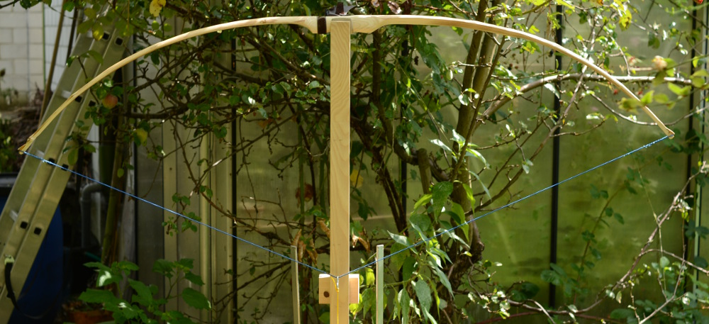

Auch auf der anderen Seite der Pfeilauflage muss noch etwas Holz weg: Dann mal ab damit auf den Tillerstock. Wer genau hinschaut, bemerkt, dass der Bogen etwas schief aufliegt und der Haken nicht genau dort zieht, wo der Pfeil aufgelegt wird. Das liegt daran, dass ich den Bogen am Griff nicht einklemmen kann. Neugiers Design ist hier deutlich praktischer, wegkippen kann er bei ihm ebenso wenig. Fast im Vollauszug. Bitte kommentieren, falls jemand was anderes beobachtet. Die Enden sind noch zu steif, das erste Drittel oben (linke Seite) darf sich noch etwas mehr biegen.
Oberhalb des Hakens seht ihr auch ein kleines Holzstück. Das ist U-förmig und macht, dass ich den Tillerstock gerade an die Strassenlampe machen kann. Neugier hat auch das besser gelöst, seine Rückseite ist flach. Bei mir steht der untere Teil etwa 4 cm nach hinten vor. Der Rücken behält sein Muster mit ein wenig Bast. Der Griff wird später noch mit Leder ausgekleidet. Und ich würde ihn gerne noch etwas tempern. Aber erst mal wird fertig getillert.
