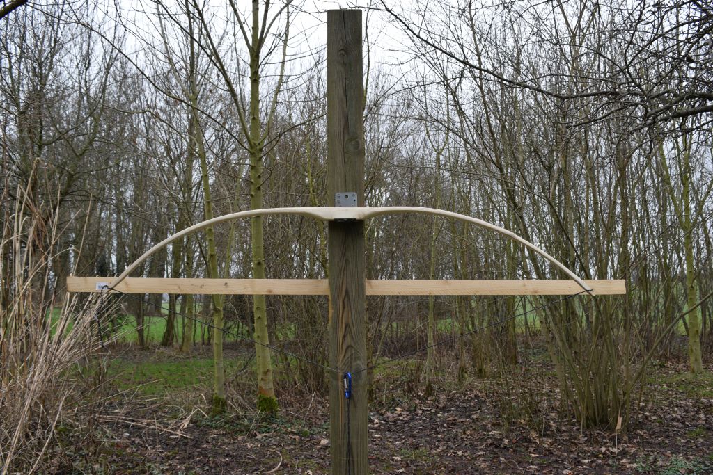

Weiter gehts
Das Wetter ist heute entgegen dem Wetterbericht ganz in Ordnung, kein Regen oder Sturm, und ich konnte eine knappe Stunde draussen arbeiten. Ein kleines bischen tiller ich noch rum, dann mache ich mich so langsam ans Einschiessen.

Re: Saplingbow 8, Rotzeklotz
Servus, Tiller sieht sehr gut aus, der Tillerbaum ist auch eine gute Idee - muss ich mal nachmachen.
Gruss Thomas
Gruss Thomas
So, der Bogen ist fertig getillert, eingeschossen und wartet auf sein Finish. Seit dem letzten Bild steckte noch ordentlich Arbeit drinne, das Zuggewicht war mir zu hoch und habe noch ordentlich geschwächt. Beim Einschiessen hat der untere WA dann noch ziemlich nachgegeben und ich musste sie wieder angleichen. Am Ende iser aber genau dort gelandet, wo er hinsollte - 44#@26"
Ja, manchmal muss man halt hart durchgreifen.
Übrigens der Tiller sieht sehr gut aus. Schöner Bogen.
