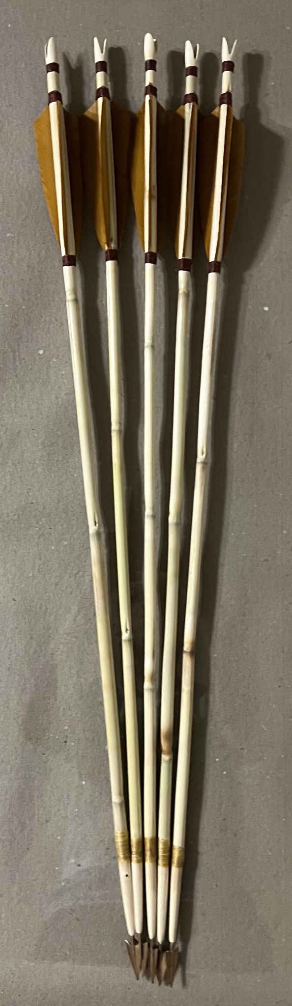

Bei den Pfeilen habe ich es mir auch unnötig schwer gemacht. Die Federn sind für meine Federstanze von der falschen Flügelseite. So musste ich alle Federn mit der Schere zurecht stutzen. Die großen V Nocken passen nicht in das Befiederungsgerät und so habe ich alle Federn Freihand aufgeklebt. Selber Schuld. Morgen noch die Bogensehnen und dann Fotoshooting

schöner Pfeilsatz. Dazu ein paar Fragen: du hast hinter der Spitze nicht gewickelt. Warum? Historisches Vorbild? Eh nur Dekopfeile?
Wie weit reicht der Vorschaft in den Hauptschaft? Stecken die Spitzen nur im Vorschaft?
Hast du die Spitzen selbst gemacht?
Gruß Martin
Beiträge: 815
Re: Saplingbow 15, Chirurg
Beitrag von Chirurg » 07.02.2023, 12:57
Indie12!
Die Vorschäfte reichen 5cm in den Hauptschaft, die Pfeilspitzen sind gekauft, kann ich nicht selber machen, diese Spitzen sind auch nur gesteckt, weil Sie nach dem Fotoshooting wieder in die Vitrine wandern, stattdessen kommen konische 3D Spitzen drauf, ich will diese Pfeile ja schießen, habe alle den gleichen Spine mit 45 Pfund.
