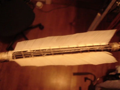

Ich weiß, theoretisch streift die Federwicklung nicht am Bogen wenn der Pfeil gut abgestimmt ist. Aber manchmal tut sie es eben doch, zumindest bei mir. Erst neulich mußte ich eine Federwicklung erneuern weil sie durchgewetzt war. Damit ich das in Zufkunft nimmer tun muß habe ich was ausgeheckt:
Die Idee dahinter ist daß das Garn die Reibungskräfte in Längsrichtung viel besser aufnehmen kann als quer. Ich habe also einfach ein paar Fäden längs über die Wicklung gelegt und ober- wie unterhalb der Feder unter einer anderen Wicklung verschwinden lassen. Das mache ich natürlich nur auf der dem Bogen zugewandten Seite des Pfeiles. Wenn man wie ich hier mit Birkenpech arbeitet braucht man die Fäden nur anzudrücken und sie verrutschen nicht. Sonst müßte man eben mit einem anderen Kleber nachfixieren.
Lg Georg

Hallo Captainplanet,
schicke Idee, die ich auch schon mal so ähnlich probiert habe. Nur hatte ich damals das Problem, dass dann nach längerer Zeit bei den Pfeilen das Birkenpech "abbröckelte", da die Schneeballschäfte so heftig gegen den Bogen knallten.
Am sinnvollsten ist es wohl doch, in dem Fall die Schäfte so lange zu "spinen", bis sie nicht mehr oder nur noch wenig gegen den Bogen schlagen ;).
Schöne Grüße...
Robert

auch ne idee mit den Extra-Fäden, ich hab einfach ne Extra-Schicht Holzleim drauf welche die Fäden ein bissl einbettet... mal schauen wie lang das hält ::)

@ Pech: Wenn Dein Birkenpech bröckelt dann hast Du es zu lange eingekocht. Mein Pech ist eher auf der weicheren Seite. Es ist mir sogar schon bei Zimmertemperatur passiert daß im Köcher die Federn des einen Pfeiles leicht am nächsten angeklebt sind, ich war wohl übervorsichtig beim Einkochen.  ::)
@ Leim: Erhöht sicher die Lebensdauer, ich habe aber auch schon geschafft so eine Wicklung kaputtzukriegen. Außerdem habe ich meine Wickelgarne immer gerne gewachst um sie unempfindlicher gegen Abrieb zu machen, da paßt dann Leim nimmer so gut dazu.
